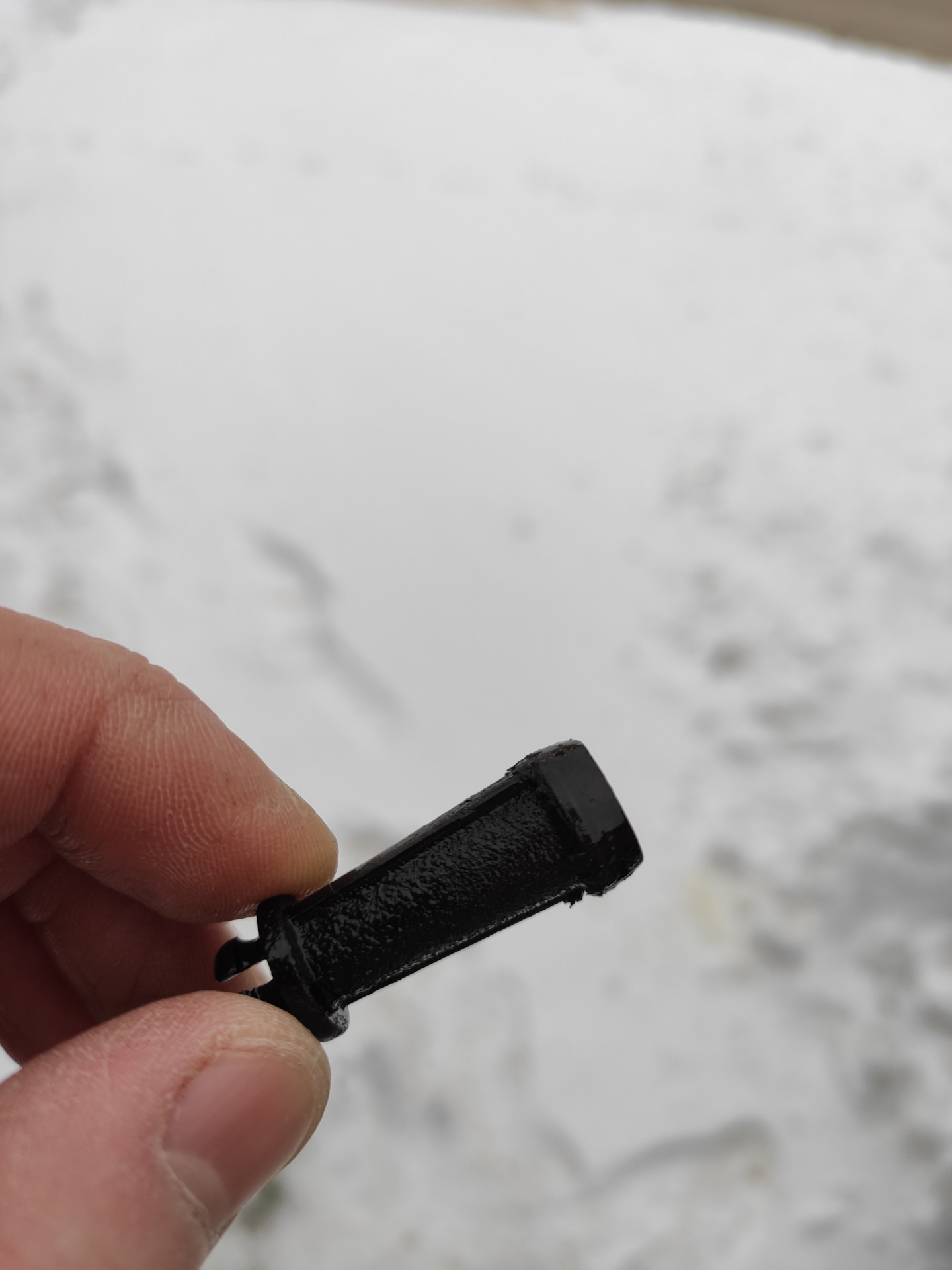

Всем доброго дня))) ну что пришло время поделится устранением косяков) в общем, пока были у нас морозы, в гараж даже не сувался, поэтому все так затянулось. Появившись в гараже решил начать с малого, а это чистка сеточки и клапана VVT. Снял генератор и выкрутил все что мне нужно было, клапан VVT был не засран, к нему вопросы пропали, но когда я добрался до сеточки которая находится под ним, то я просто ох*ел… Сняв сеточку попытался оценить загрязнения её прислонив к лампочке, поглядеть чтобы насколько она вообще просвечивается и … она не просвечивалась вообще, забита напрочь. Промыл её в бензине, выковыривал грязь изнутри саморезом, какого было моё удивление когда я изнутри выковырял даже немного металлической стружки… Сразу в голове тонна вопросов, что откуда и почему… Хорошенько её прочистив снова тест драйв на лампе, в этот раз увидел весь просвет. Поставил обратно сеточку и клапан. И пришел час "X" (икс)… запустил двигатель, поработала, никаких ошибок нет, все отлично, мотор шепчет, чек не горит))) проехал км 30 примерно, все отлично, ничего не вылазит. Вот она проблема и была, забилась сетка и упало давление масла на клапане VVT. Все обошлось малой кровью))) так что совет у кого вылезет такая ошибка, начните с чистки клапана и сеточки. Мне это помогло решить проблему. А что касается соплей масла, не правильно установил сальник колена, щас заменю сальник коленвала и все будет хорошо, все сухо.

фото бы еще…
Всегда стараюсь делать, в этот раз забыл зарядник и телефон сел на холоде(((
что за сетка то? где она находится? ни разу не сталкивался
Вот есть бж
www.drive2.ru/l/479783719603798147/
спасибо. по весне может гляну что там. ни разу не заглядывал
dek213
фото бы еще…
Вот такая сеточка, она как фильтр на клапан VVT.
Я ж говорил что сеточка забита) один в один проблема была
Спасибо за совет)) это помогло)
