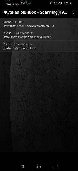

Взял ОБД (благо раньше ВАЗом владел и остался ОБД потому что там вечно что-то отъебывало)
И выдал он мне вот такие ошибки P1555, P0335, P0616

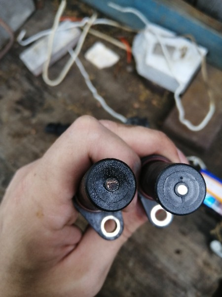

. Был приговорен датчик положения коленчатого вала.

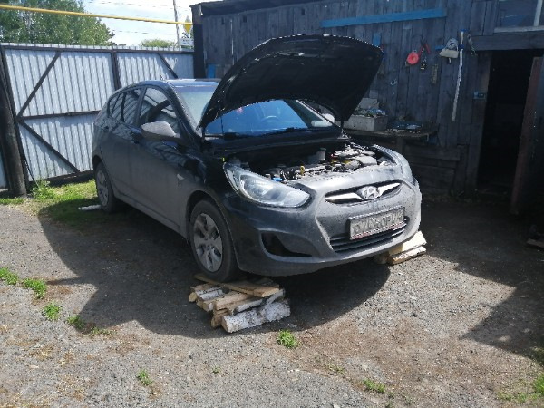

Заказал датчик не оригинальный за 960 р. Смастерив подъемник, полез менять.
Меняется очень просто, полно в инете инфы. Датчик весь в нагаре, магнит намного слабже чем у нового и впал во внуть.
Ну и попутно снял бампер, вставил сетку в него, помыл радиаторы и припаял заглушку ПТФ.

0616 че за ошибка ? У меня тоже она бывает
Какой то перебой в сети стартера
Вылечилась P0616?
У меня она тоже возникла после мойки. Обнаружил сканером, как обнаружилась сразу ХХ обороты поплыли. Скинул ошибку, обороты всё равно плывут. Повторно не обнаруживается, но плавать продолжают. Стоит пока в гараже)
Как справлялся с ней?
Да ни как, датчик поменял и ее больше нет)
Наросты на ДПКВ — звоночек о том, что пора всё мыть. Открыть клапанную крышку, снять поддон картер, сетку масляного насоса (в особенности!) и все эти снятые элементы промыть бензином. Открытые поверхности под крышками двигателя протереть тщательно безворсовой веташью. После, собрав мотор, промыть его промывочным маслом, следуя инструкции. Затем залить моторное масло с эффектом промывки и менять его каждые 7500 км. И молиться, молиться. На самом деле не всё так страшно, главное — не затягивать. Удачи)

У вас уже лето?!👍
Фотки от 23.05.2020 выкладываю сейчас, но очень хотелось что бы было лето)))
Я понял, я просто пошутил. Тем более увидал, что вы с Тюмени.
