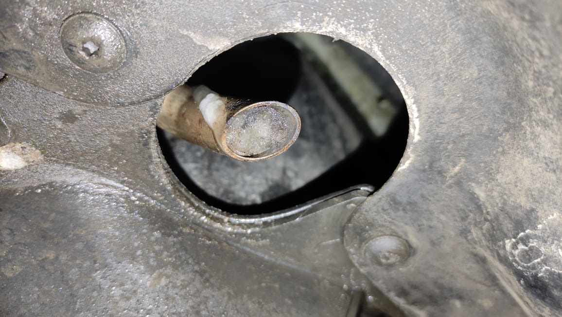

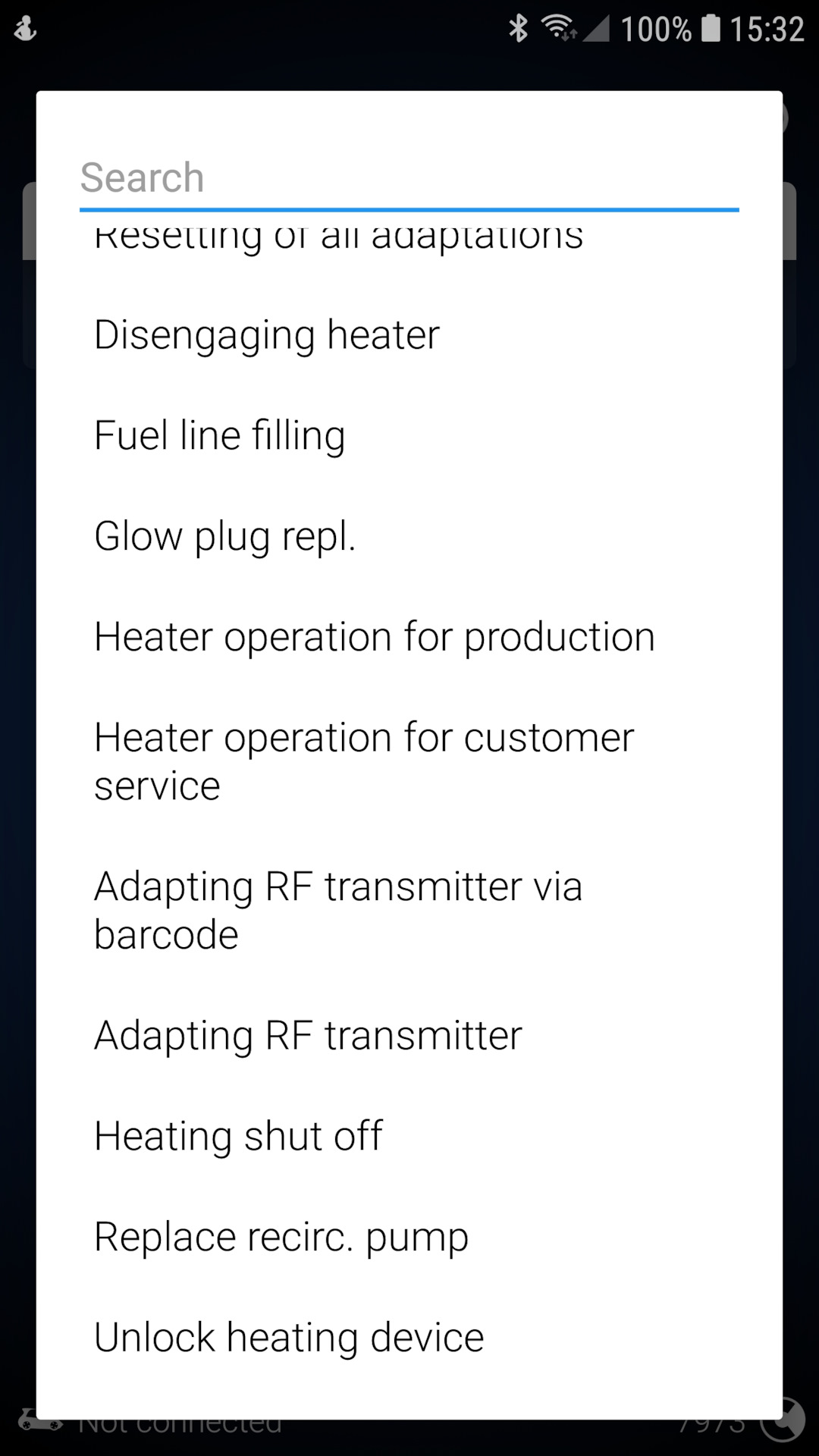

Однажды заблокировался у меня предпусковой подогреватель и я написал пост в поисках решения. Общее мнение, сошлось на визит к ОД. Однако, спасибо 10ZT за абсолютно точный диагноз, я и поверить в него не мог. Приехал и на подъемнике мне показали причину блокировки котла. ЛЕД в выхлопе.
Как он там оказался я и представить не могу, так как 10 часов назад до блокировки котел исправно грел машину. В итоге: все растаяло, блок снят! Котел работает! ОФИГЕТЬ!
Как там могла замерзнуть вода в минус 15 градусов?! Откуда она там взялась? Сухо на дороге.

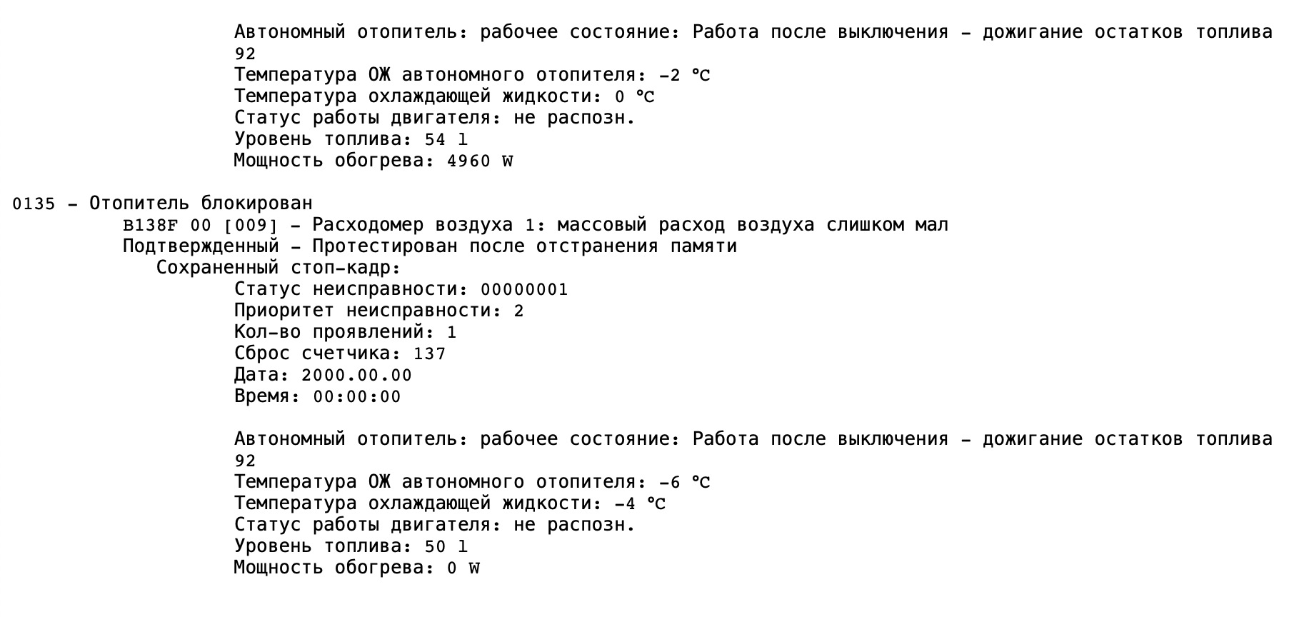

Как обычно после работы через сигналку запускал вебасту. прихожу машина холодная. Ну думаю глюк. Позже опять включаю и опять облом.

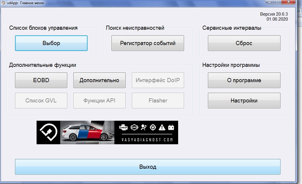

Полез через Ваську смотреть.

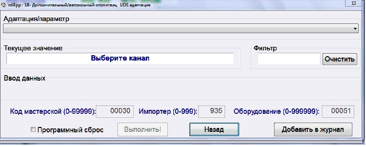

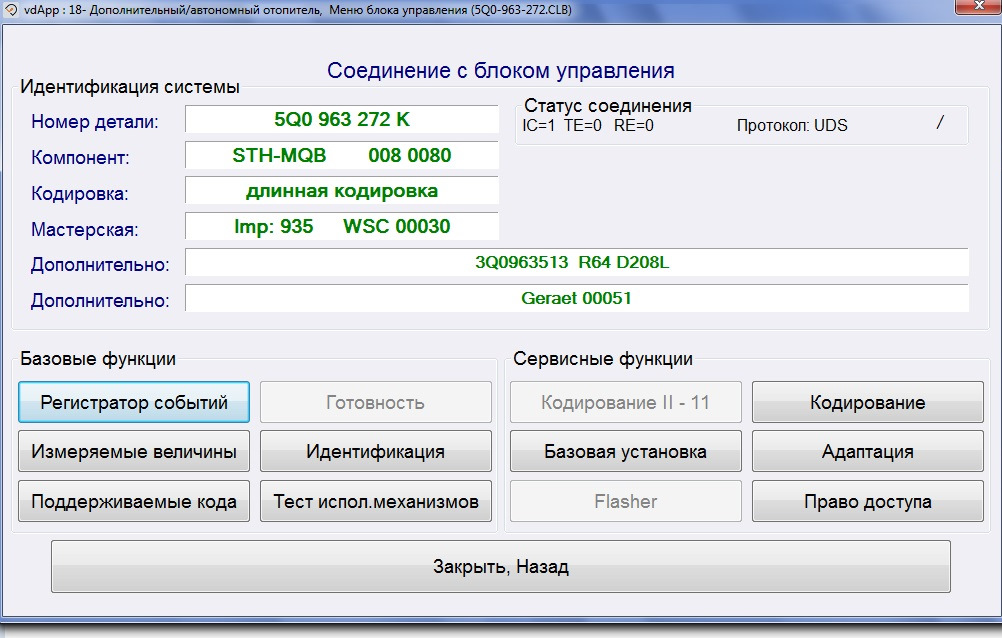

Ошибки висят.пробую стереть — не дает.
Начал искать как можно разблокировать, посмотрел как это делают в Октавии и в Туареге а таких пунктов нет вообще.
Вот и вопрос. Что с ней стряслось? Разблокировал-ли кто-то сам вебасту на кодиаке? Понятное дело, что последний вариант — к дилеру… но хочется самому разобраться.
Вася официальный обновленный.

Ошибку сняли только у ОД? У меня тоже Вася лицензия и он не может снять блокировку блока.
Именно так… (((

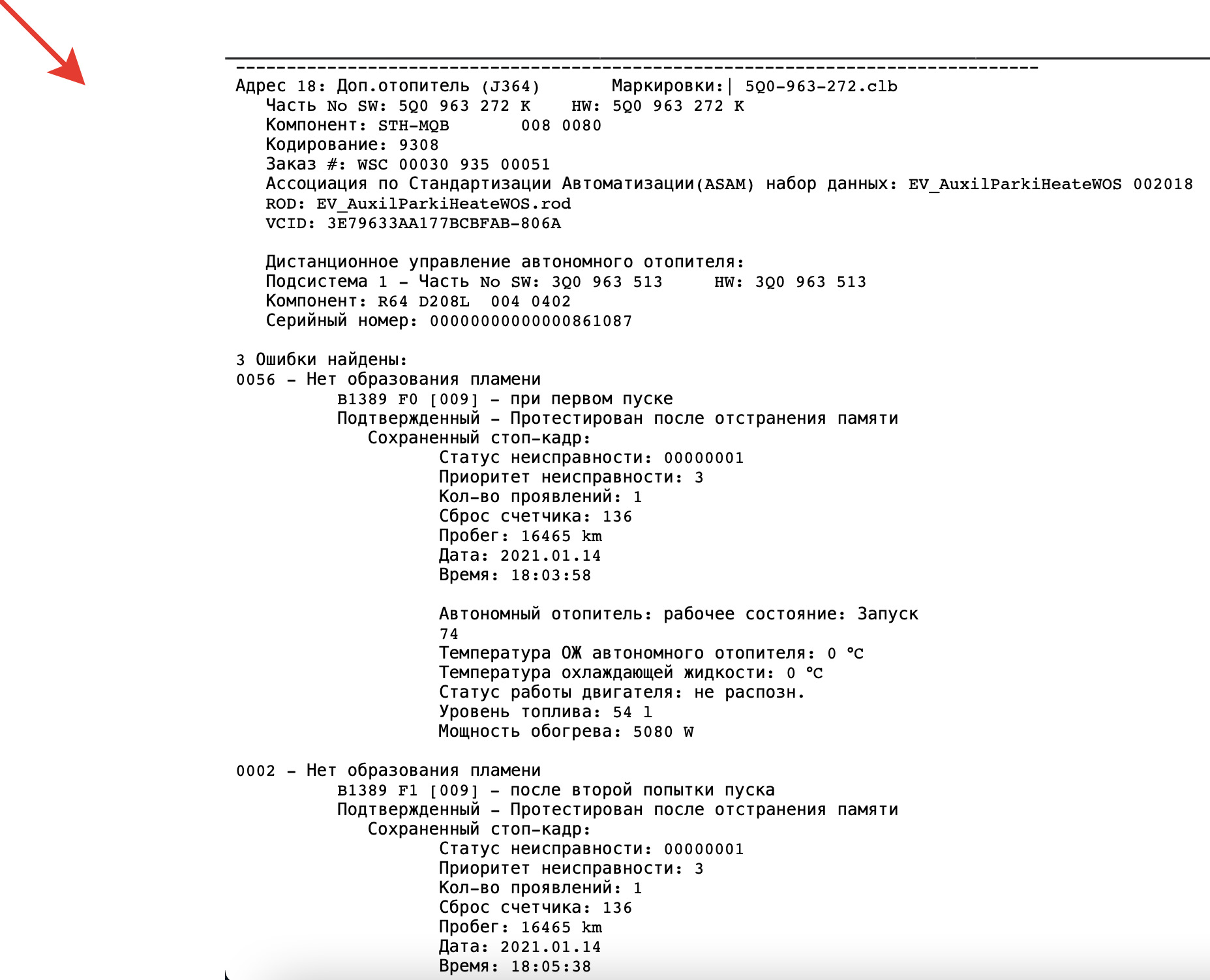

Васей смотрел, была вот такая ошибка:
Дистанционное управление автономного отопителя:
1 неисправность:
0056 — Нет образования пламени
B1389 F0 [096] — при первом пуске
Непостоянно — Не подтверждено — протестировано после удаления записей
1 неисправность:

А оказалось, что замерз выхлоп! Обновил запись.
Штатным брелком запускается?
Брелоком не пробовал, с кнопки на панели нет. Горит лампочка 10 секунд и гаснет
Возможно забит льдом воздухо-заборник или выхлоп.
В базовых есть разблокировка вебасты.
В предложенном списке не нашел варианта по разблокировке. Да и ошибки не стираются. в месте забора воздуха внешне все в норме.
Выкинь васю тогда.))
Не выкину, но чем разлочить котел надо искать. И именно применительно к кодиаку.
Нормальный шнурок нужно купить.
Вася не тянет.))))
10zt
ПРЯМО В ТОЧКУ!
Ездил к ОД. Ну вот чего я не мог представить, так это замерзшего выхлопа! Как морковка в нем. Конструкторы вызывают у меня вопросы… трубка тоненькая. на предыдущей машине, да и у друзей видел на нештатной вебасте толстый шланг выхлопа… Но да ладно! сосулька растаяла, блок сняли, с кучей дыма вебасто просралась, и заработала. Каким образом она замерзла — для меня загадка. использую ее раз. а то и два в день…
Штатный выхлоп всегда был такой.
Наверно не надо кататься по глубокому снегу.
Да какой снег…запустил из дома котёл, вышел, поехал. после работы вебасты я продолжил движение до места Парковки. Парковка чистая. И вот в тот же вечер поперли ошибки из за сосульки. Вот знать бы какой прибор может. не гадать, а точно знать. Но тайна сия, велика есть…

OBD11 самый доступный вариант.))))
