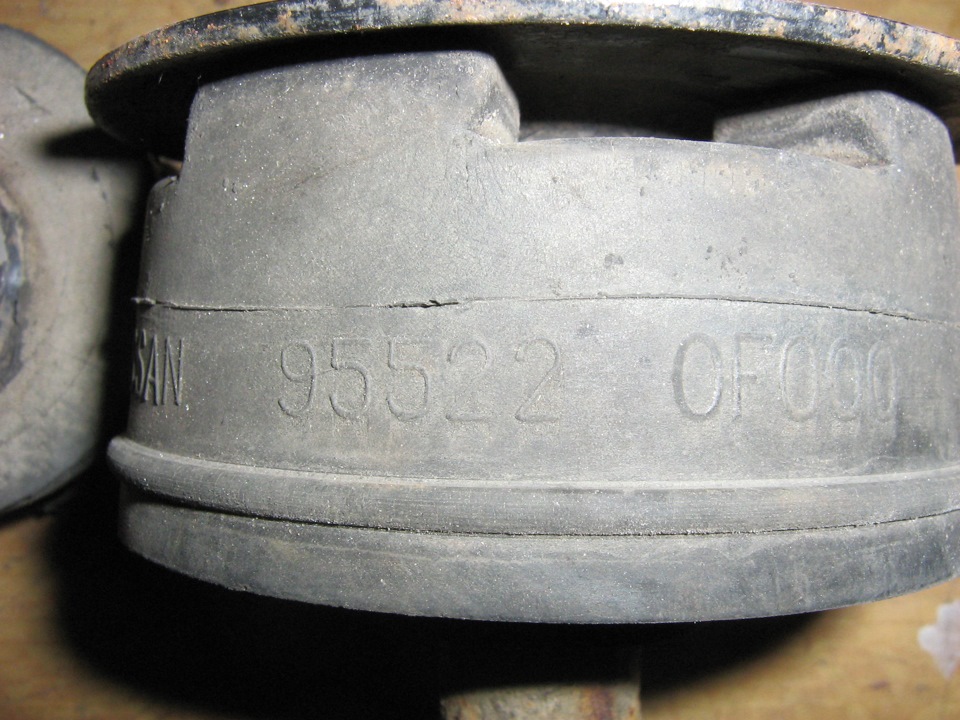

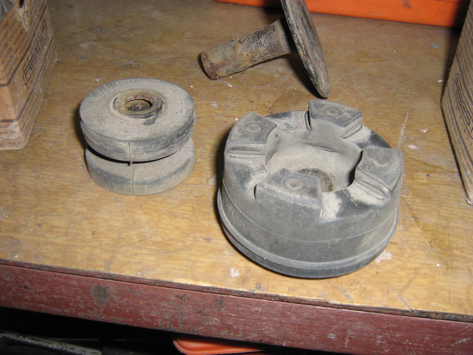

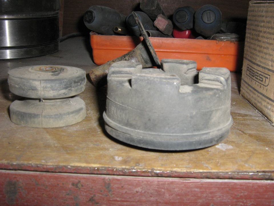

На Терранообразных есть такая болячка как отрывание морды.Моего мистраля она тоже необошла стороной.Мистралевские и террановские подушки продают по конскому ценнику и по этому решил для пробы взять от сафаря.Сафарёвские встали как родные.Оказывается что на
террано2 и мистралях подушки все одинаковые хоть и бьются по разному номеру.
Запчасти на фото: NMSAF3

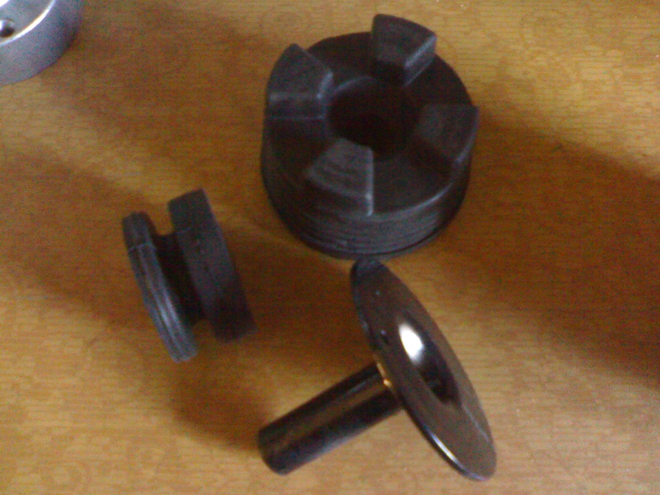

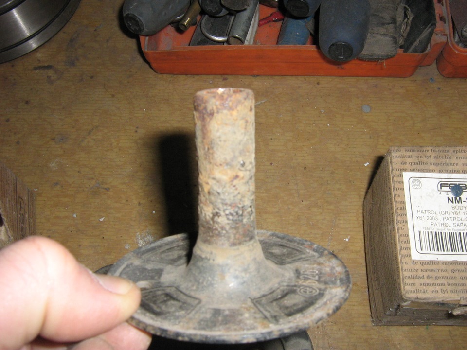

грибки тоже новые или старые покрасил?
Новые.идут в комплекте .

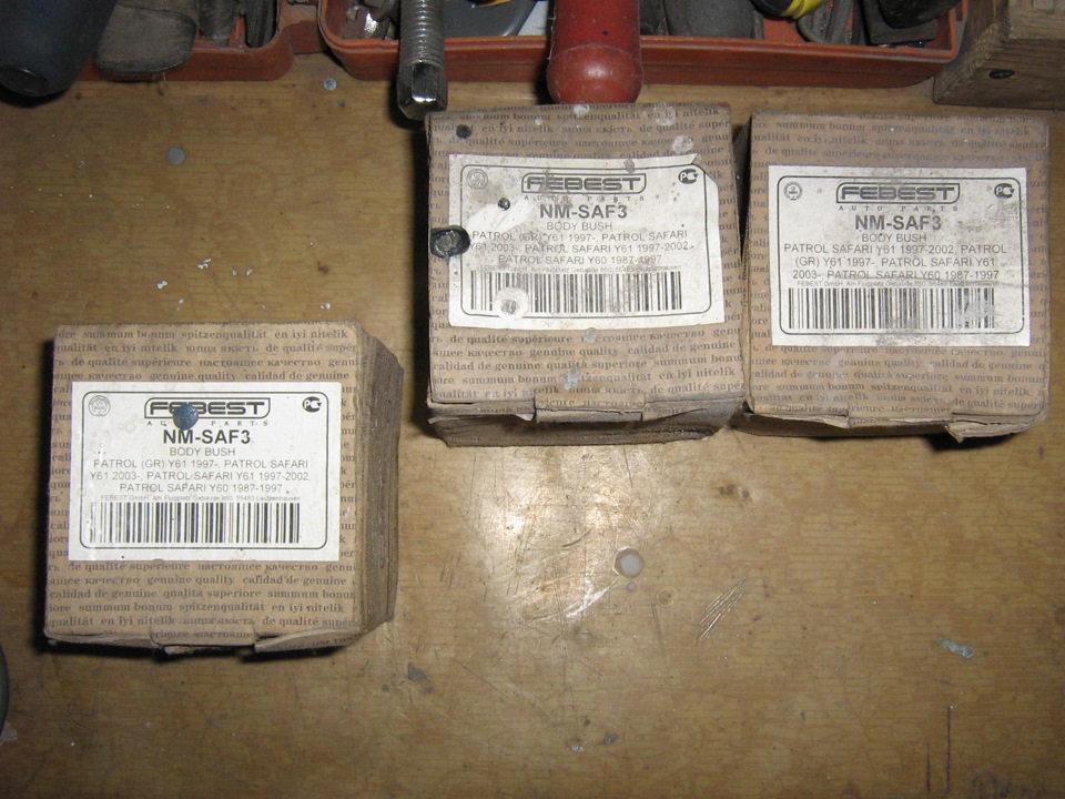

Да ну?! Я покупал не было. А номера их не знаешь?
На коробках написано смотри фото.
В каждой коробке были? Или?
Да в каждой коробке с подушками был грибок.
LexaPodvoh
На шестой фотке зафотан комплект из одной коробки.

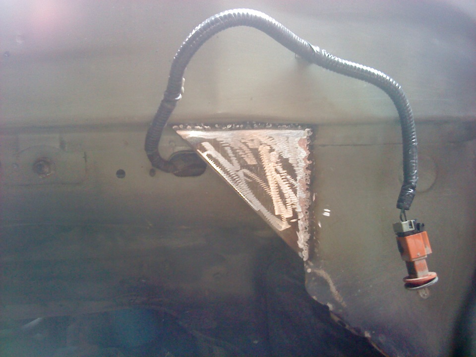

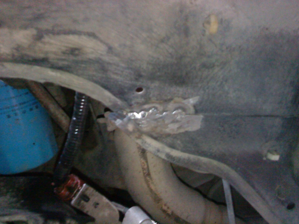

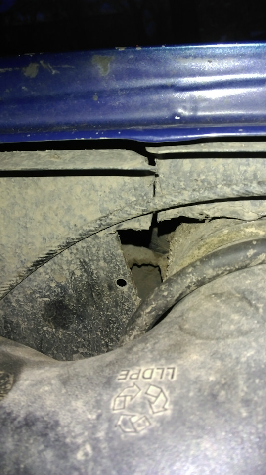

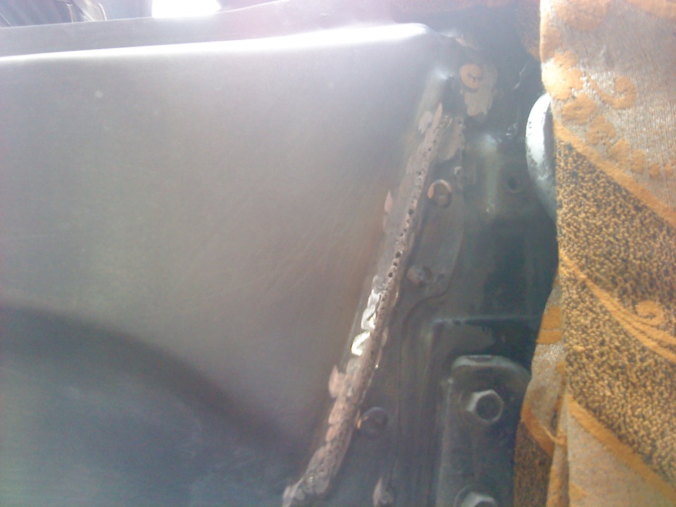

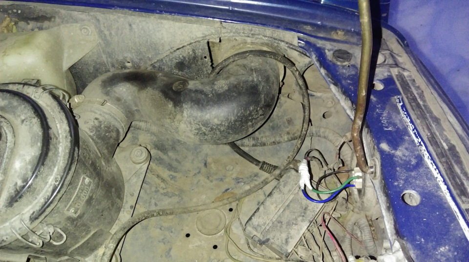

по фото вроде как под шнорик дыра расширена?Похорошему это место нужно усиливать накладкой со стороны крыла.
Да, под него. Да вот сразу не сделали, а потом и не задумывался пока рвать не начало, как раз оттуда и пошло, в начале над шнориком потом и в низ от него пошло. Может тогда дело не в подушках, потому что ползет именно вокруг шнорика.
накладку усилитель делай вокруг дыры.ну и на опоры с подушками обрати внимание.если подушки до тебя не меняли то уже им пора продавится.

Привет! Как подушки, ходят?) Тут вопрос — морду отрывает, вот думаю может тоже в подушках дело, как думаешь?
привет.Подушки на отлично, возможно и просели чуточку но я этого не заметил.Если морду отрывает значит первым делом нужно осмотреть площадки кузова под подушками и сами подушки.Очень часто отгнивает низ телевизора вместо с опорами.
Приветствую Александр. Как себя подушки ведут? И еще вопрос, ты поменял все 10 подушек на сафаревские? И все 10 одинаковые NM-SAF3? Спасиб)
Привет.чувствуют себя замечательно, все одинаковые сафаревские .все верно.

А это вообще страшно? Ее можно увидеть не снимая крыло?
Нет это нестрашно.Если оторвана сильно то по углам где петли капота можно увидить трещенки.Ну и зазоры возле крыла передних дверей могут из за этого уйти.Ссылка есть на авто чтобы посмотреть?

кузов более собран стал, меньше шума, морда перестала отрыватся,

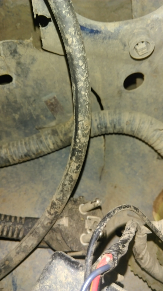

на 3ем фото на коробке написанно)))дешевле в 2 раза, Стоят между рамой и кузовом 5 рядов.Меняются подъемом кузова от рамы домкратами или талью))
Привет. у самого террано р20, планирую замену всех подушек. я смотрю это у тебя аналог Febest. Скажи, сколько прошло времени после замены, как сейчас чувствуют подушки? не скрипит? дубеет ли зимой?

Привет.Подушкам года 3-4, чувствуют себя отлично, резина как резина.Есть еще из пу, но они дубовые.
