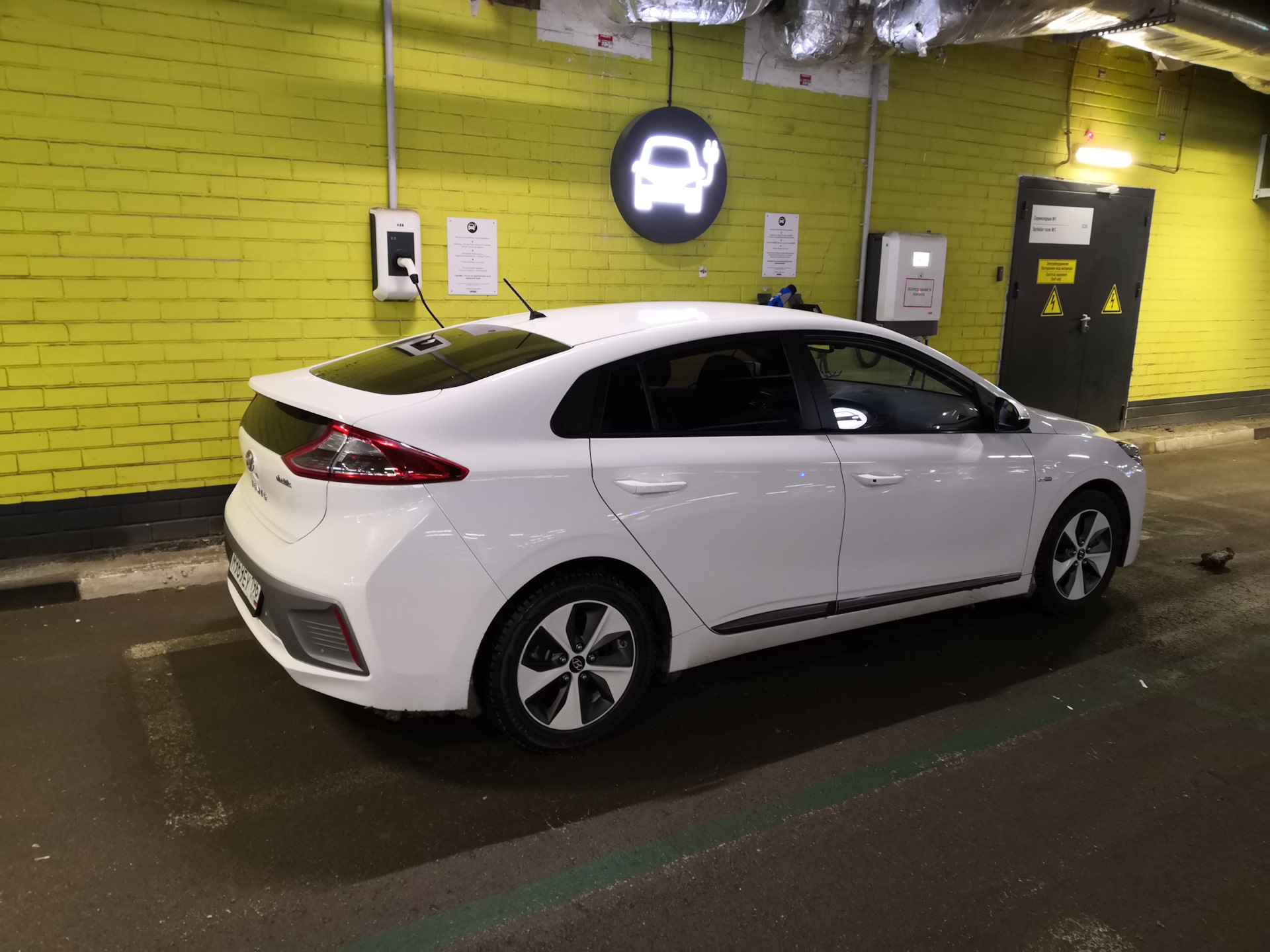

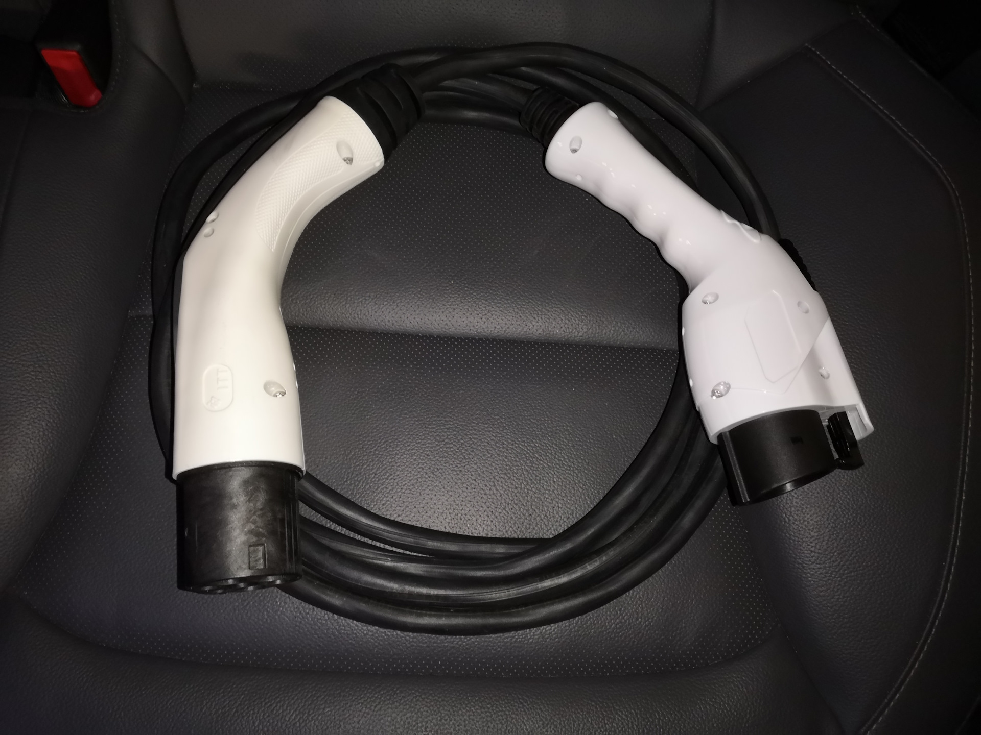

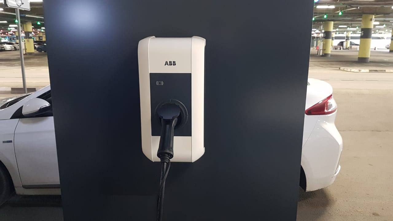

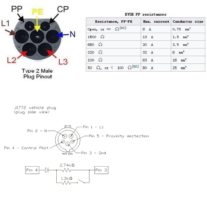

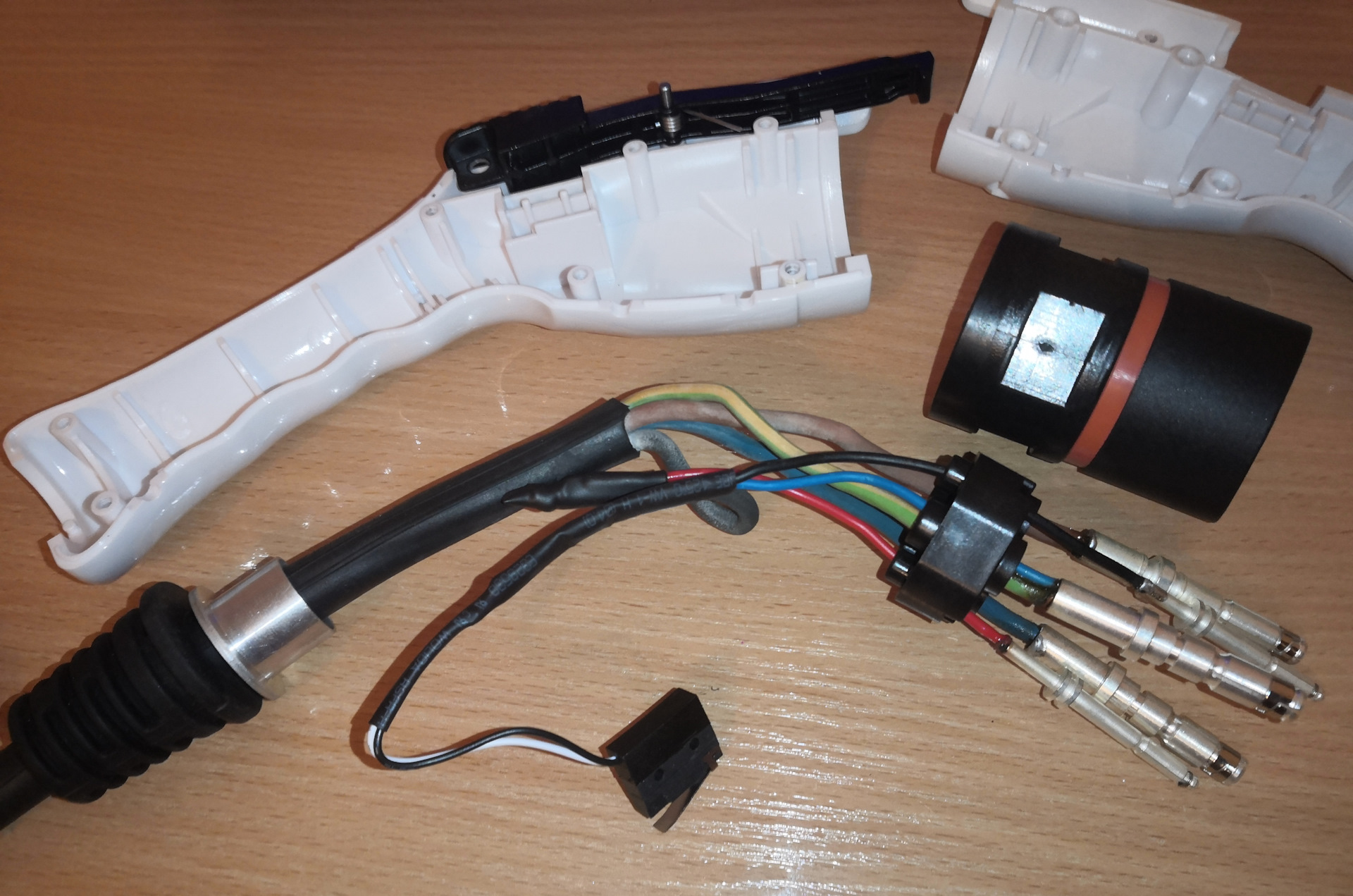

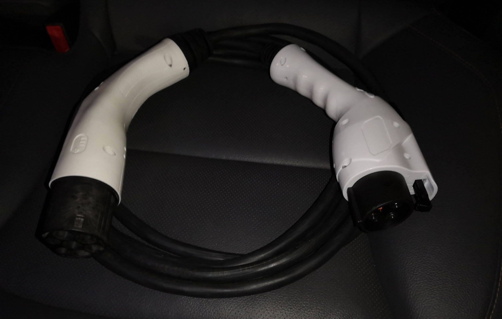

В связи с распространением у нас бесплатных публичных терминалов зарядки европейского стандарта IEC 62196-2 (aka Mennekes Type 2), соорудил себе шнурок с таким коннектором на одном конце и подходящим к зарядному порту моего авто коннектором стандарта SAE J1772 на противоположном.

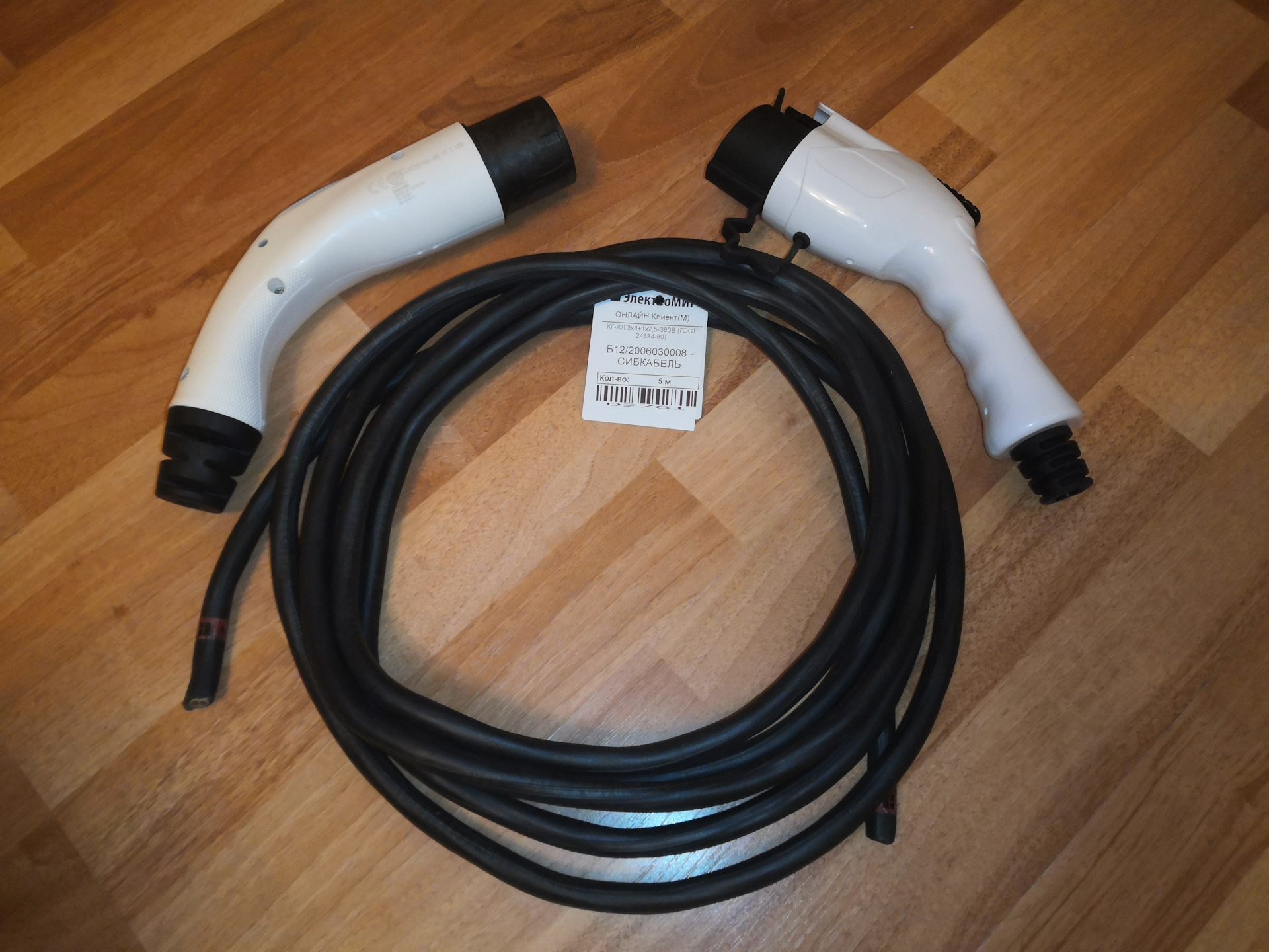

Коннектор Type 2 у меня без дела валялся ещё со времён владения plug-in Приусом, а J1772 приобрёл на "известной китайской торговой площадке".
5 метров силового кабеля приобрёл в специализированном магазине. Взял наиболее подходящий из наличия — с прочной, эластичной изоляцией, морозостойкий до -40°C, с силовыми жилами 4мм² под максимальную для стандарта J1772 мощность 7kW.

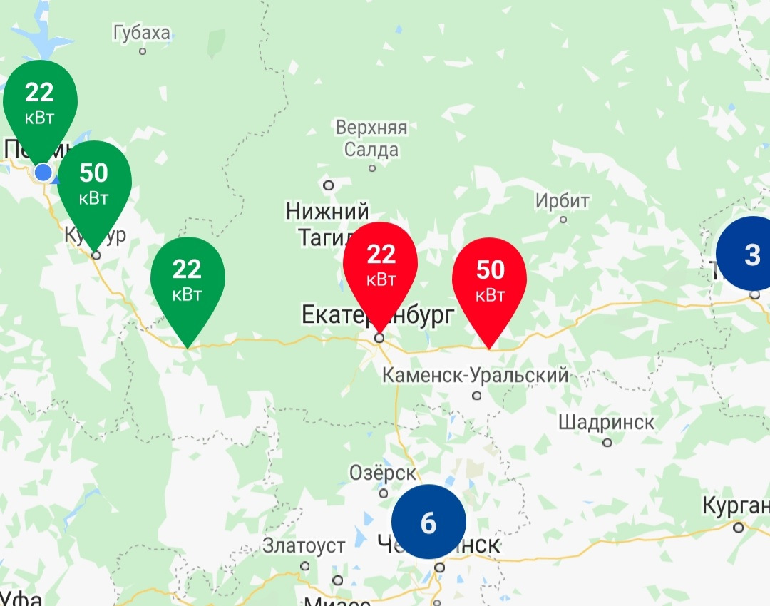

Пермь — Екатеринбург — Тюмень прям электротрасса)). Карта зарядок Фора.

Можно нарисовать схему вашего шнурка?
т.е. интересны не только три провода: фаза, ноль, земля, но и что с чем соединяет те два мелких штыря…
Спасибо
Приветствую!
Схем разного вида полно на профильных сайтах.
спс. сам то я не очень разбираюсь.
Но вот увидеть как реально что собрано своими руками и работает- это можно и повторить.
Я заморочился только потому, что у меня уже был один пистолет в наличии, ну и из-за того, что обычные кабели не выдерживают наших морозов. Последнее для Украины не актуально. На самом деле, вам проще купить готовый кабель за те же деньги. Ценники на них в районе 100$.

Добрейшего! А Control Pilot пин для чего? В комплекте к Ioniq какие шнуры идут? J1772 папа-мама и J1772-бытовая вилка? А, ниже про самодел увидел, на бытовую шнура походу не было))

Извиняюсь и снимаю тупой вопрос про CP — схемка внизу как раз про него, в первый момент подумал, что для PP-PE. Отвечаю на свой вопрос: чтобы авто поняло, что шнур воткнули и ехать нельзя, а также нажатие на размыкатель — выключить зарядку.

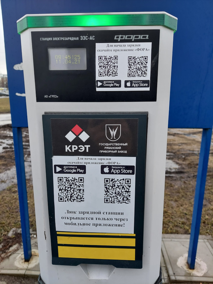

В смысле бесплатные терминалы? С бесплатным электричеством? Так это ж можно качать электричество и отвозить его домой)))
Да, есть такие зарядки. Например, в Перми:
КГ-ХЛ рулит. Я такой потоньше поставил на китайский компрессор 12в. Родной шнур у него весь поломался.
Да, в морозы самый подходящий! И при нагреве более 250 градусов изоляция не плавится и не обугливается.

Лишь бы не перегрел. Так у меня компрессор маленький, так колесо подкачать. Зачем ему 4 квадрата. Вот и взял самый тонкий кг-хл вроде 2*1.5

Сколько стоимость такого "заводского" кабеля и есть ли разница?
Если покупать все новые компоненты по отдельности, такой комплект "запчастей" выходит примерно также, или даже чуть дороже, чем готовый кабель. Но минус большинства заводских кабелей в их нестойкости к морозам. Причём, этим грешат не только китайские изделия с пластиковой изоляцией, но и брендовые европейские шнурки. Коннектор Type 2 у меня как раз остался от немецкого кабеля ITT, твердеющего в камень при -20°C. Кстати, это и было причиной его разбора на запчасти — ответный коннектор J1772 от того кабеля я ранее использовал при изготовлении стационарного настенного зарядника на работе).

Раньше зарядник от бытовой евро-розетки катал с собой "на всякий случай", а теперь этот шнурок катаю, у него мощность в два раза выше, чем у розеточного.
