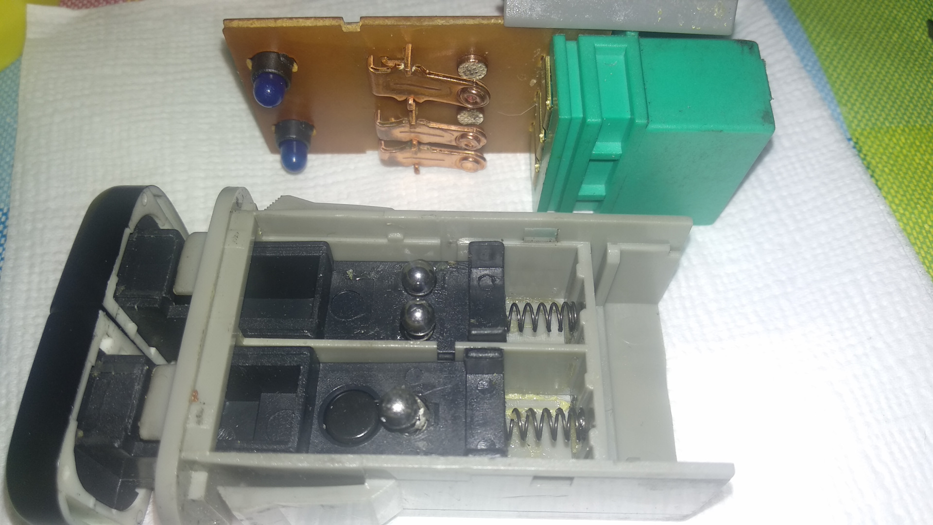

Итак, разбираем (или опускаем руль и отгибаем) переднюю панель у торпедо. Достаем кнопку (выглядит вот так)
Номер 0K01267540 (стоит 300 рублей)

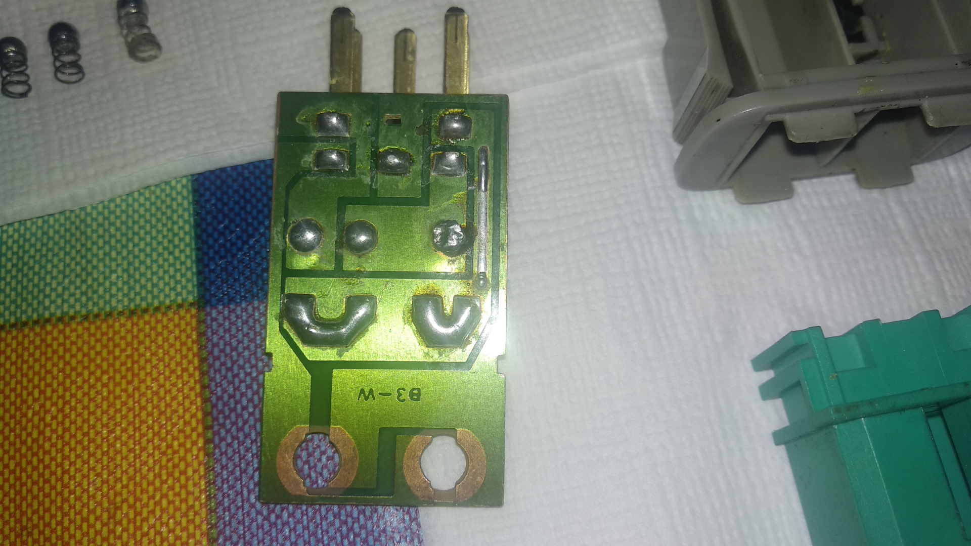

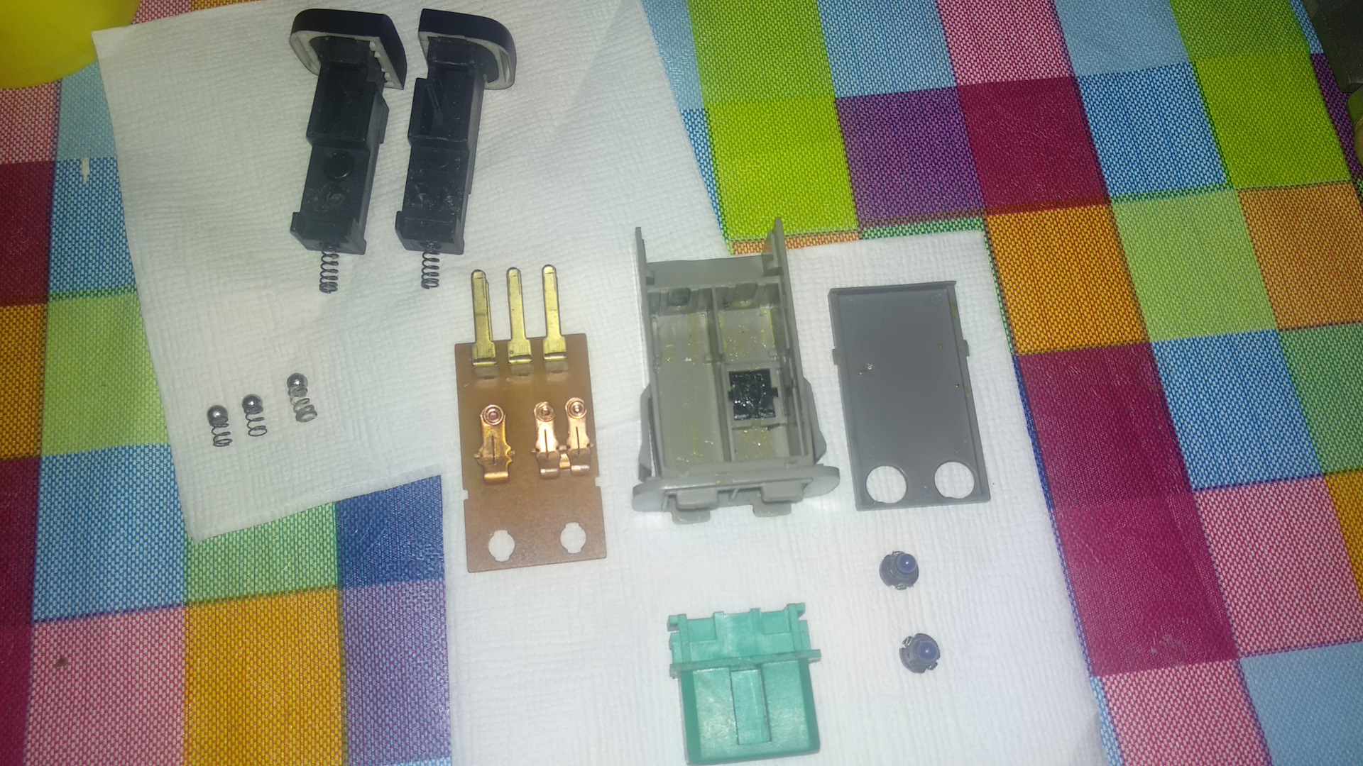

Состоит из корпуса, платы, и самих кнопок. Всё разбирается просто

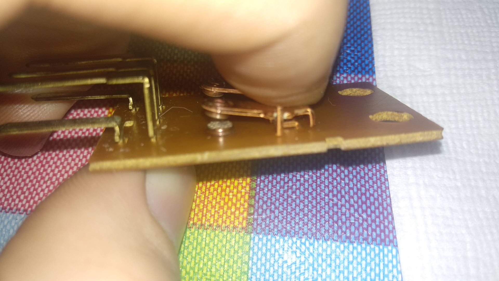

Почистил хорошенько место соприкосновения
Особое внимание лучше уделить пружинкам и шарикам. В первый раз думал, что всё собрал правильно, в итоге дворник не срабатывал всё равно. Сделал так: шарики приклеил к пружинкам, сами пружинки вставил в их гнезда без приклеивания. Аккуратно и внимательно собираем обратно. Также можно лампочки заменить, если не горят :)
