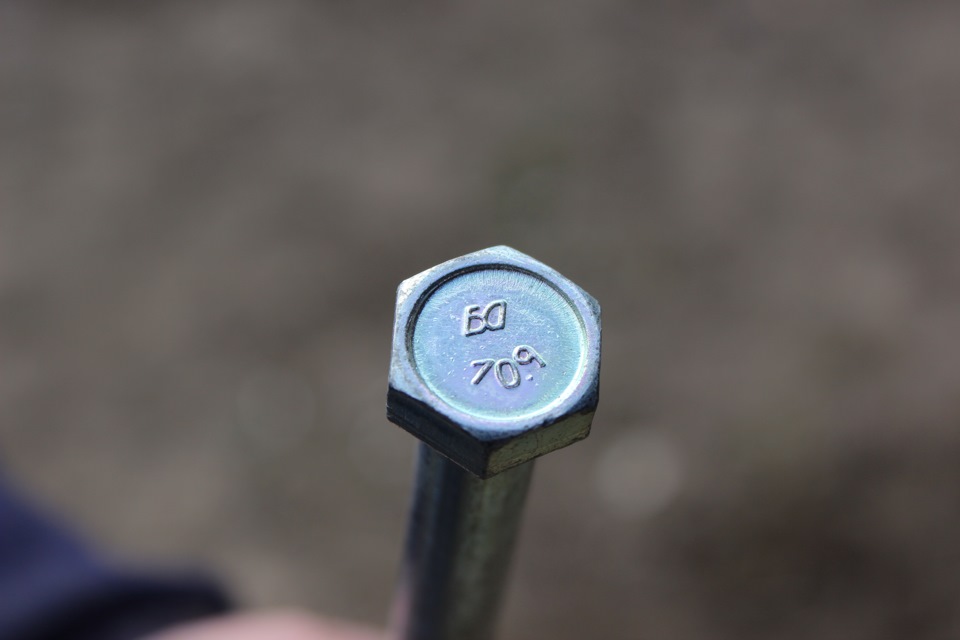

Нашлось время, попал я наконец-то к токарю для изготовления проставок для боди-лифта. О материале для проставок я писал ранее www.drive2.ru/l/5703356/
Но есть небольшие нюансы. Изучая эту тему я отталкивался из опыта владельцев Nissan NP300 (D22) poket2007 и disikida.
Мой машин имеет нестандартную полуторную кабину и удлиненный кузов. Исходя из конструкции там есть 12 опорных площадок на раме, в отличие от 14 как на стандартных машинах с кабиной на 2 двери. Ну а все остальное по наработанной схеме. Проставки из капролона диаметром 70 мм., высотой 50 мм. Болты 12х180, шаг резьбы 1.25 — 2 шт, болты 10х160, шаг 1.25 — 10 шт.Крепость болтов 10.9, в крайнем случае 8.8. Кстати не думал, что болты 10Х160 будет так сложно найти в продаже. Оказалось все просто : болт крепления маятника Нива-Шевроле.

И где болты нашол ?
В Аккермане авто магазин на совхозе возле переезда. Болт крепления маятника Нива-Шевроле.
Авто мир у завялова.
Да.
Как я и говорил надо сразу туда. Болтов и всего с этим связанного там много.
