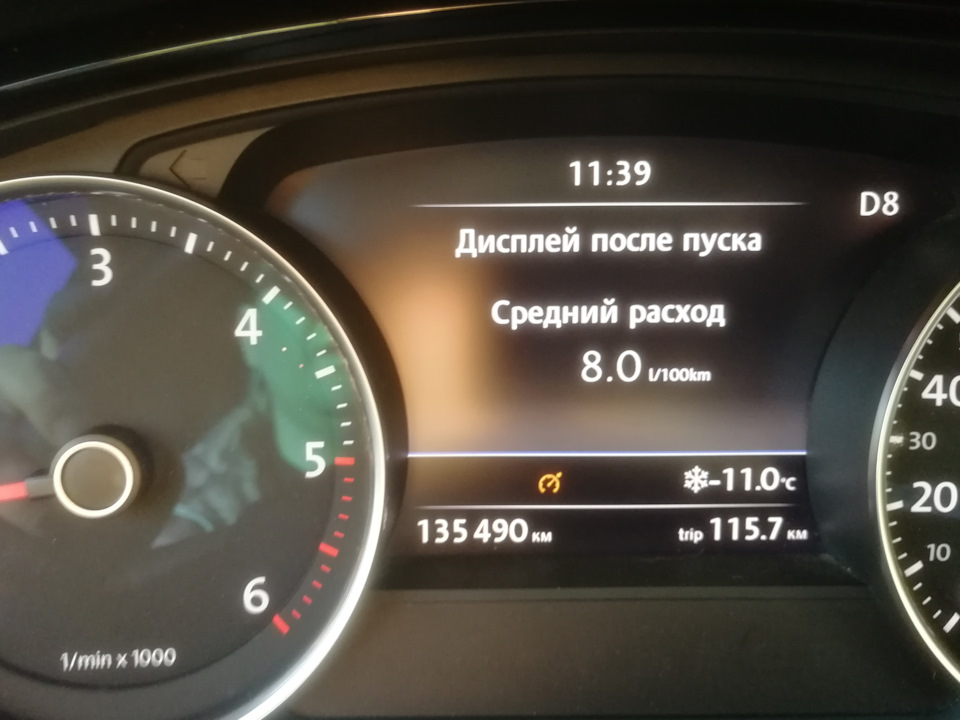

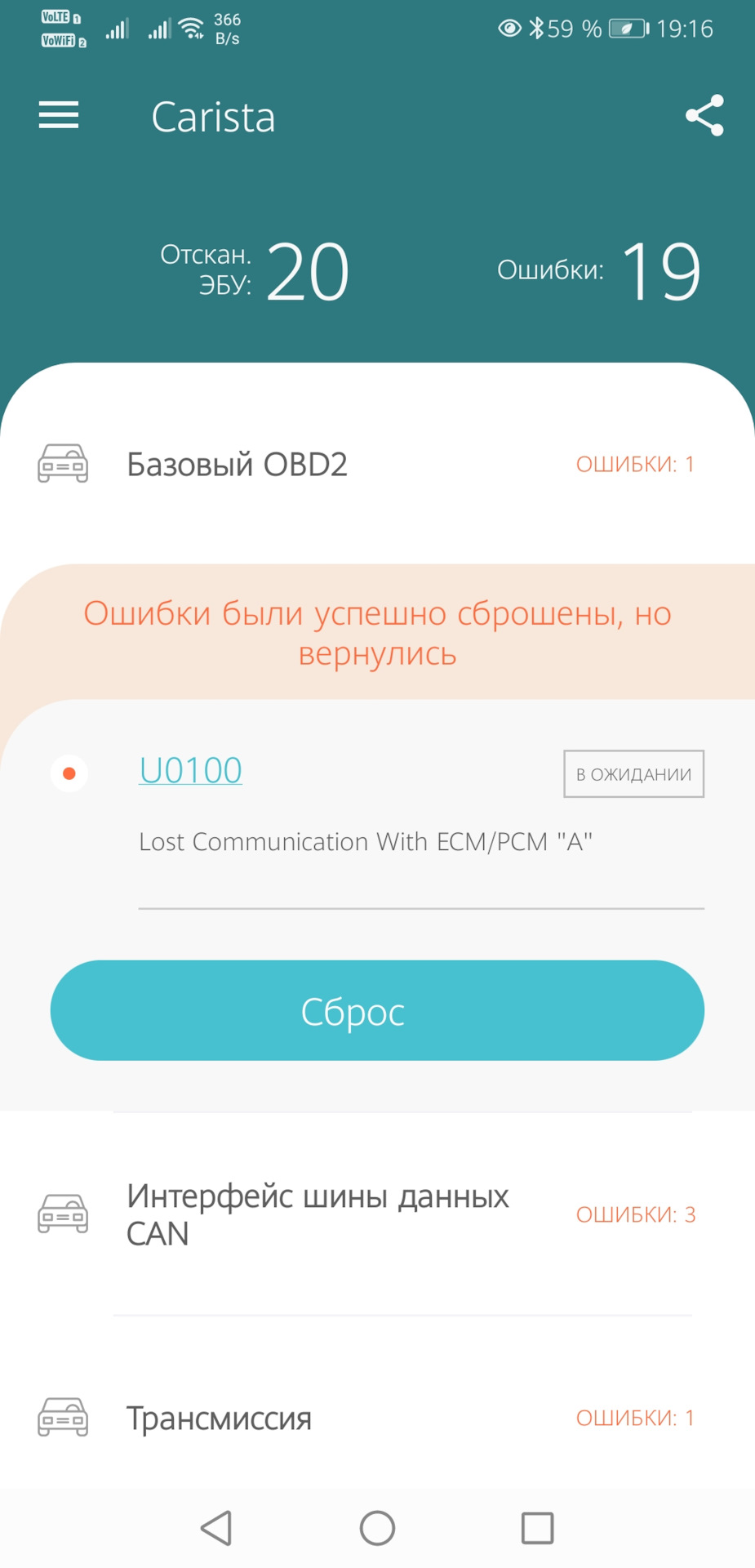

Случилась тут одна проблема. С утра морозы у нас, как в морозильнике. Сел, завел с полтычка, прогрел до положенных 90 градусов и только собрался трогаться, как на приборке выскочила ошибка курсовой устойчивости, машина заглохла, начал молотить вентилятор охлажления двигателя, скинул разьем чтоб не посадить аккум. Вечером Caristой снял ошибки.
Вот что показывает, подскажите куда копать и чего смотреть.
Информация из ЭБУ получена с использованием Carista 5.4.1 для Android:
Интерфейс шины данных CAN
Номер детали: 7P6907530H
Компонент: Gateway-CAN-L
Software version: 6032
ASAM/ODX identifier: EV_GatewVW526UDS
Кодировка: 0021035600 (hex)
Коды ошибок:
05712 Специальный код производителя
04224 Специальный код производителя
00264 Solenoid valve 4 (N91)
Трансмиссия
Номер детали: 0C8927750BT
Компонент: AL1000 AISIN
Software version: 2467
ASAM/ODX identifier: EV_TCMAL991031
Кодировка: 003168 (hex)
Коды ошибок:
12809 Специальный код производителя
Система АБС
Номер детали: 7P0907379P
Компонент: MK25A
Software version: 0446
ASAM/ODX identifier: EV_MK25AXT
Кодировка: 5B6B13C309242558DAF4C89B90DAA440F700 (hex)
Коды ошибок:
336520 Специальный код производителя
336516 Специальный код производителя
Стояночный тормоз
Номер детали: 7P0907801F
Компонент: EPB
Software version: 1201
ASAM/ODX identifier: EV_ParkbA7
Кодировка: 01040100 (hex)
Коды ошибок:
12656642 Специальный код производителя
Рулевое колесо
Номер детали: 4H0953568H
Компонент: Lenks.Modul
Software version: 0005
ASAM/ODX identifier: [Отсутствует]
Кодировка: 000C15 (hex)
[Нет кодов ошибок]
Подушки безопасности
Номер детали: 7P0959655D
Компонент: VW10Airbag013
Software version: 0026
ASAM/ODX identifier: EV_AirbaVW10BPAVW526
Кодировка: 000000000000000000000000000000003133 (hex)
[Нет кодов ошибок]
Приборный щиток
Номер детали: 7P6920882K
Компонент: Kombi
Software version: 0419
ASAM/ODX identifier: EV_KombiUDSRBVW526
Кодировка: 0F3730002A00000800040A (hex)
Коды ошибок:
16776971 Специальный код производителя
Корректор фар
Номер детали: 7P6907357
Компонент: AFS-ECU
Software version: 0110
ASAM/ODX identifier: EV_HeadlRegulVWAFS
Кодировка: 010A00000F000200 (hex)
Коды ошибок:
13705475 Специальный код производителя
Обогреватель и A/C
Номер детали: 7P6907040BR
Компонент: Klima 2 Zonen
Software version: 1306
ASAM/ODX identifier: EV_AirCondiFront
Кодировка: 46C6000200 (hex)
Коды ошибок:
00331 Signal tail wiper wiping wash
Ассистент парковки/управления рулем
Номер детали: 7P6919475C
Компонент: PARKHILFE 8K
ASAM/ODX identifier: EV_VW526ParkiAssis2
Кодировка: 108501 (hex)
[Нет кодов ошибок]
Блок центральной электроники (ВСМ)
Номер детали: 4H0907063CD
Компонент: BCM1 2.0
Software version: 0130
Кодировка: 26001010D1347F010021000300005D0C431C470802010201000000020000 (hex)
Коды ошибок:
01314 Engine Control Module (ECM)
Кузов/система комфорта
Номер детали: 4H0907064DM
Компонент: [Отсутствует]
Software version: [Отсутствует]
Кодировка: [Отсутствует]
Коды ошибок:
Дверь водителя
Номер детали: 4H0959793AC
Компонент: TSG FA
Software version: 0306
Кодировка: 011D1620DE00451005080002 (hex)
Коды ошибок:
02115 Lock Unit for Central Locking
Передняя дверь пассажира
Номер детали: 4H0959792S
Компонент: TSG BF
Кодировка: 011D1620DE00451005080000 (hex)
Коды ошибок:
00447 Function Limitation due to Voltage to High
Задняя левая дверь
Номер детали: 4H0959795P
Компонент: TSG HL
Кодировка: 011814200000251005080000 (hex)
Коды ошибок:
Задняя правая дверь
Компонент: TSG HR
Коды ошибок:
Багажник
Номер детали: 7P6959107C
Компонент: HDSG-Modul
Software version: 0043
ASAM/ODX identifier: EV_HeckkTouar
Кодировка: 0533314002 (hex)
[Нет кодов ошибок]
Сиденье водителя
Номер детали: 4H0959760D
Компонент: MEM-FS
Software version: 0153
Кодировка: 00581B0000004001000001010101202020202121202020 (hex)
Коды ошибок:
Авторизация зажигания
Компонент: BCM2 2.0
Software version: 0510
Кодировка: 05860016000000000000 (hex)
Коды ошибок:
01330 Central Control Module for Central Convenience (J393)

У меня была такая штука 2 раза. Пока не сбросил ошибку. При использовани вебасто (у меня не штатная установка) происходит не согласование температур ОЖ в БК после нагрева от вебасты (был пост в туарег клубе). Нужен какой-то модуль согласования. Я не стал заморачиваться и больше не грею Ож вебасто более 20 минут (получается в морозы где-то 70 градусов ). Если у вас нет вебасты, то все равно скорее всего это связано как-то с датчиком температуры ОЖ
Спасибо, завтра спецы с компом приедут будем смотреть.
Вчера накинул крокодилы, подцепил вентилятор охлаждения двигателем и он начал молотить на полную на замороженной повозке.
Так что датчик ож возможно и он шалит
Xenofont
А где этот датчик стоит и его артикул если можно?
В этом я не специалист. С не штатной вебасто такая фишка: когда прогревается ОЖ ей до определенной температура, то после запуска двигателя БК не понимает почему резко возросла температура ОЖ и включает вентилятор. Вот тут и ставят какой то модуль согласования. У меня как раз такая ситуация и была. Только все сбрасывается без повторов
Пришла мысль в голову что может быть.
Начал замечань давно еще, что при морозах уходит антифриз (2 год так езжу), когда тепло уровень в норме. Ну так и вот примерное место откуда подтекает в районе чуть выше гены, там где корпус термостата соединяется с блоком. Как я понял там рядом и датчик ОЖ стоит. Так вот вопрос, может ли из за подтекания ОЖ на датчик, глючить все остальное, имеется ввиду те проблемы что описаны в посте.
Так у Вас ранее, горел блок управления двигателем, не в нём ли опять проблема?
А не аккум это часом?
Аккум еще родной стоит. Но с утра завелась нормально и работала мин 20.
Вечером цепанул крокодилы с другой повозки, эффект тот же. Зажигание вкл, под капотом что то тикает и щелкает, но не заводится.
Печаль блин… Как будто какой то блок отвалился, сыпет всеми ошибками…Хотя действительно для начала проверь преды слева и справа
