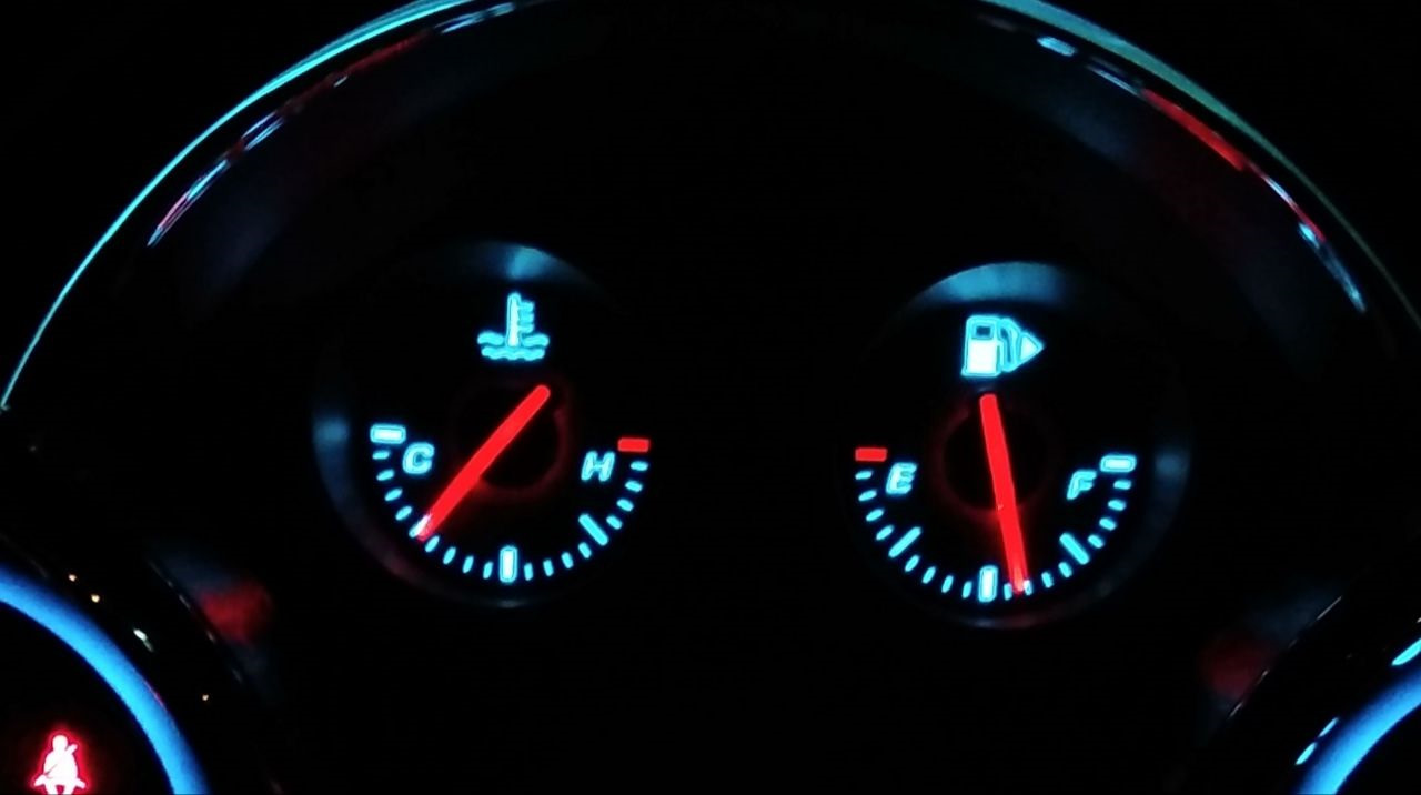

Температура двигателя перестала прогреваться до рабочей температуры.

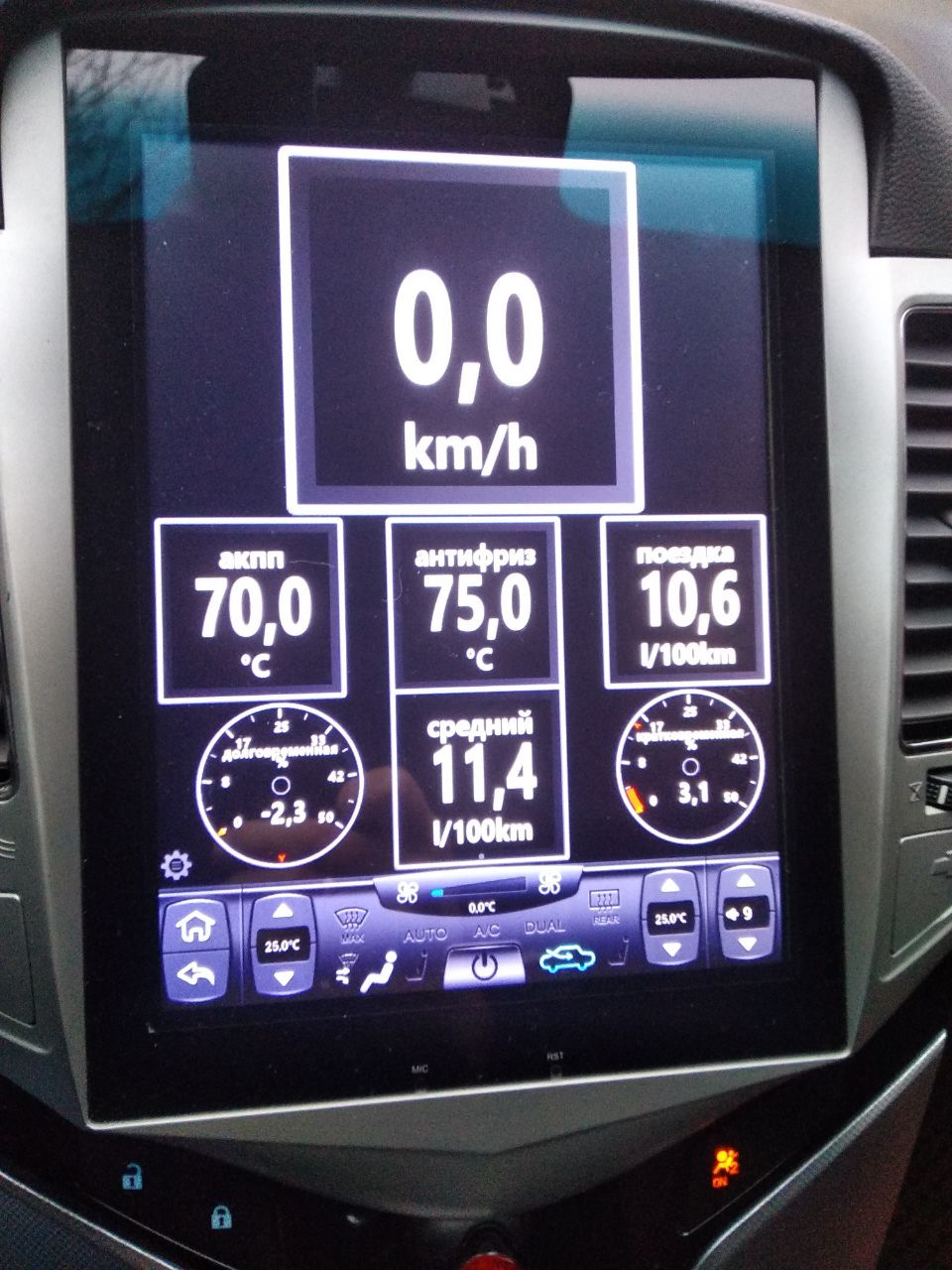

Сначала не придал значения, т.к. как раз резко похолодало до -20, и поездки относительно короткие в режиме дом-работа (15 км).
Стрелка держалась максимум до этого деления
По OBD температура была не более 75 градусов

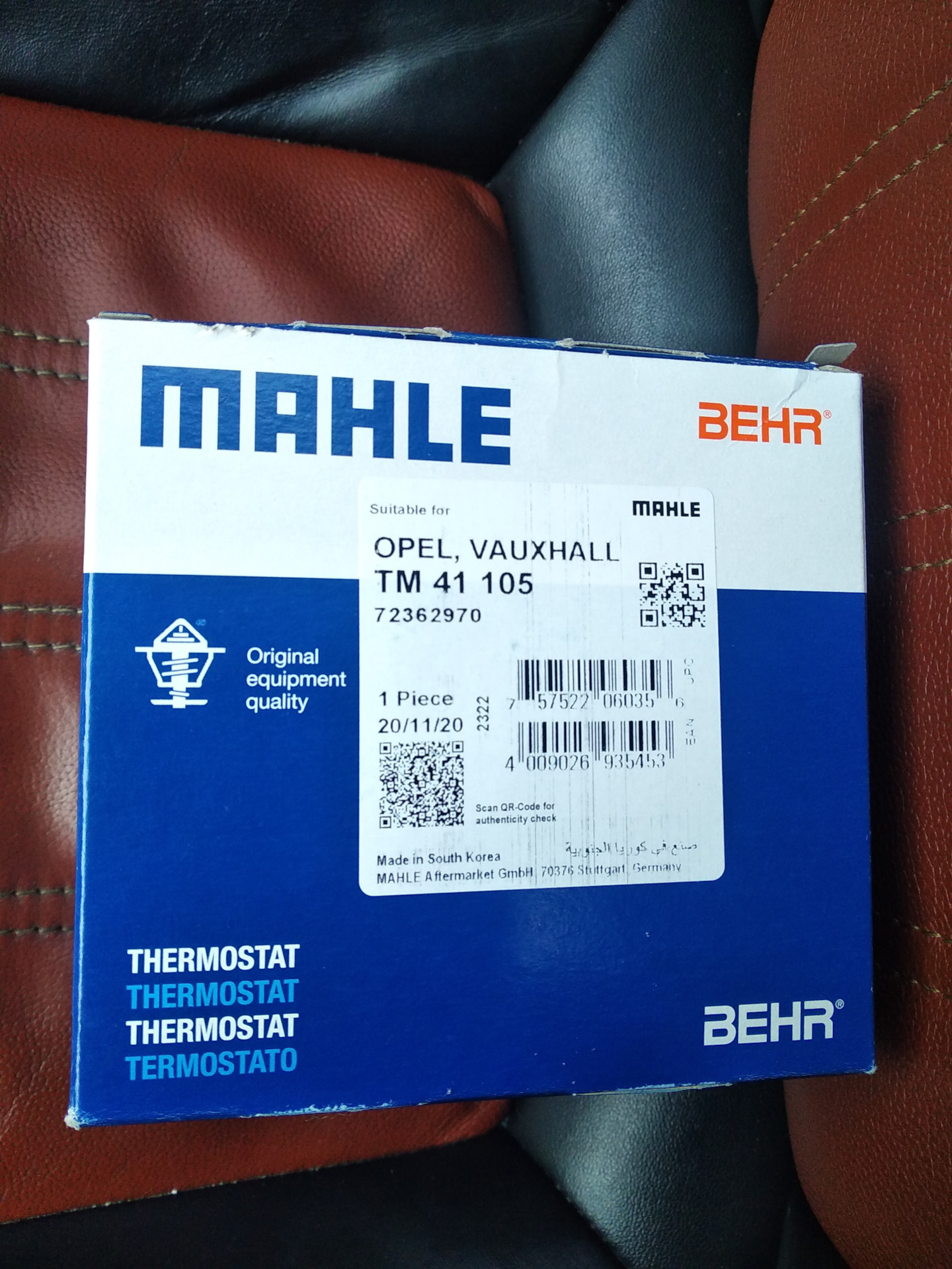

Купил новый термостат
Запчасти на фото: TM41105

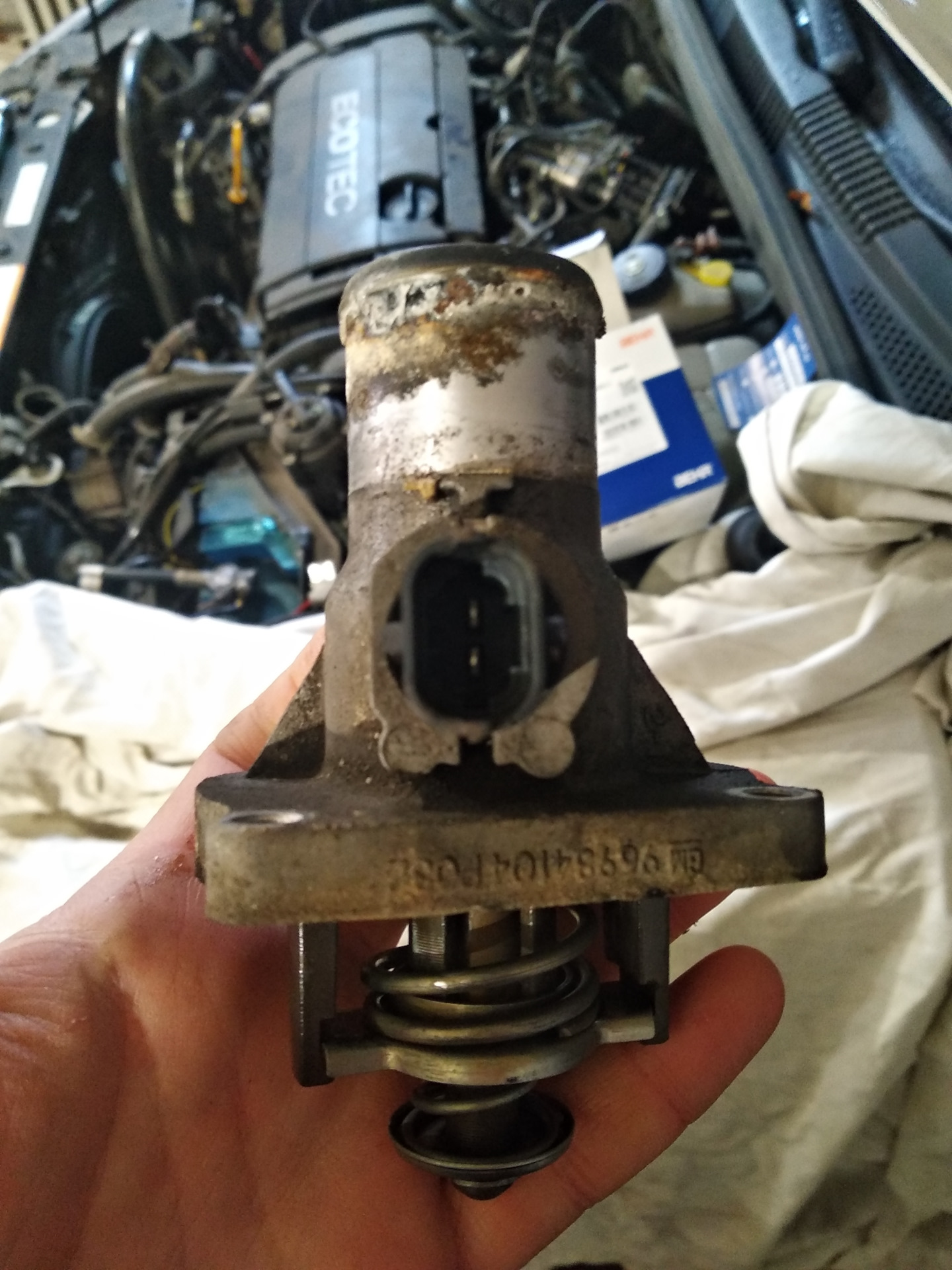

Старый уже не держал воздух на продув
Антифриз не сливали, вылилось с патрубка немного.

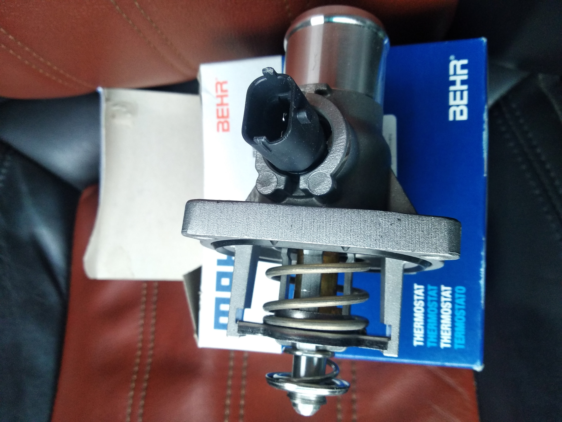

После замены, всё встало на свои места — прогревается до рабочей температуры, что не может не радовать👍

Mahle хороший термостат)
Стоит такой термос и все гуд функции свои выполняет
Кажется у меня схожая ситуация, но вроде и нет. При -20 на холостых около 75 стрелка зависает с включенной печкой. Но если поехать то через минут 10 в такую морозяку до 90 доползает стрелка
Печку выключите и всё нормально будет. Он на низких оборотах не успевает компенсировать отдачу тепла через печку.

Этот термостат не похож на Махле.на нем есть обозначения или цифры?Просто столкнулся с таким.заказывал в 5 магазинах и все приходили без обозначений в коробке.подделка…я его над газом грел и он не открылся…Потом от Инсигнии на 92 поставил…
Вот это поворот, не обратил внимание на надписи🤦
Уже поставили, пока всё ок😉
Главное чтобы эта подделка работала а остальное не важно.просто переплата за нефирму
DIMASIS60
Я менял и через 3 месяца прошил…
Не подделка это. Они стачивают OEM номера GM прямо на заводе, много раз об этом писали.
Там вообще ничего на нем нету ни номеров ни цыфр а такого вообще не должно быть…коробки закупают а туда дешман пихают и в продажу…
