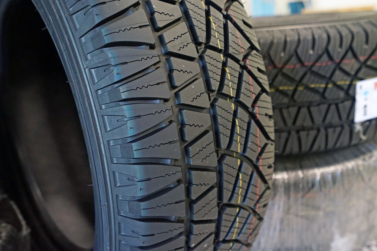

Долго читал отзывы, смотрел обзоры резины и выявил 5 основных претендентов. Вот тут и нужен "коллективный разум". Кто на таких ездил именно на ховере? Подскажите, как оно?
И так, претенденты, В СТУДИЮ!
1. Michelin Latitude Cross Эту резину знаю хорошо. Откатал на ней 2 сезона на дастере. ТИХАЯ. "Аквапланирование? — Нет, не слышал". Правда и самая "беззубая". На глине замыливается быстро. Боковой протектор фактически нулевой. Больше асфальтовая, нежели грунтовая и в этом её главный минус ДЛЯ МЕНЯ. Потому как собрать хочется именно универсальный автомобиль (главное не начать собирать котлету))) Но в остальном — отменная ходимая резина. Не тяжелая и НЕ добавляющая особо к расходу. Вроде вот он — идеальный вариант, НО… это реально самая асфальтовая покрышка из всего топа(( Да и не знаю как она себя ведёт на машине массой под 2 тонны.

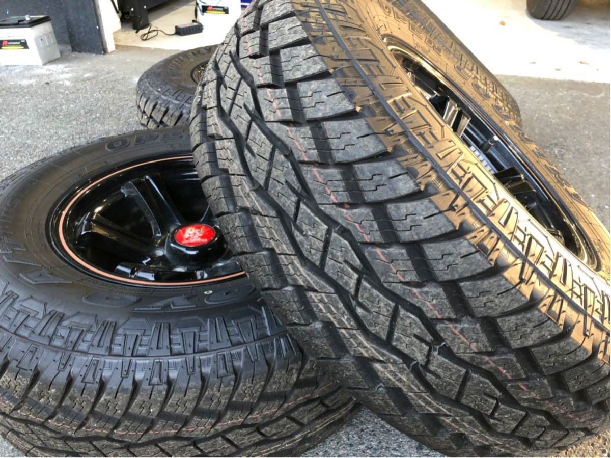

2. Тoyo at open country plus. Чуть менее беззубый вариант. Весит вполне сносно. Шуметь, судя по рисунку, особо не должна. Что с расходом — интересно.
Сам на таких не ездил, но много у кого видел. И некоторые мне жаловались на слабую боковину. Боковой протектор вполне себе есть ( по меркам АТ), а значит и травить её вполне можно… Или тут это, всё же, маркетинг и дизайн?

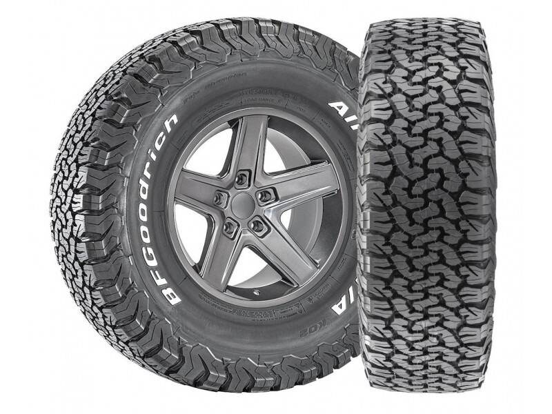

3. Вfgoodrich all terrain ta ko2. Нестареющая классика! И на асфальте цепляются хорошо, и на грунте образцово себя показывают (хотя тоже замыливаются). ПРОВЕРЕННО ходимые даже если асфальта МНОГО. Тишина — забываем. Весят эти покрышки уже не мало, расход, судя по отзывам, добавляет около 1-2 литров… У меня за 3 месяца 9к пробега… +2 литра на каждые 100 км — не мало((( Кто ездил — они реально настолько хороши, что стоят этих 2х литров на 100 км. Ну и да — они самые дорогие

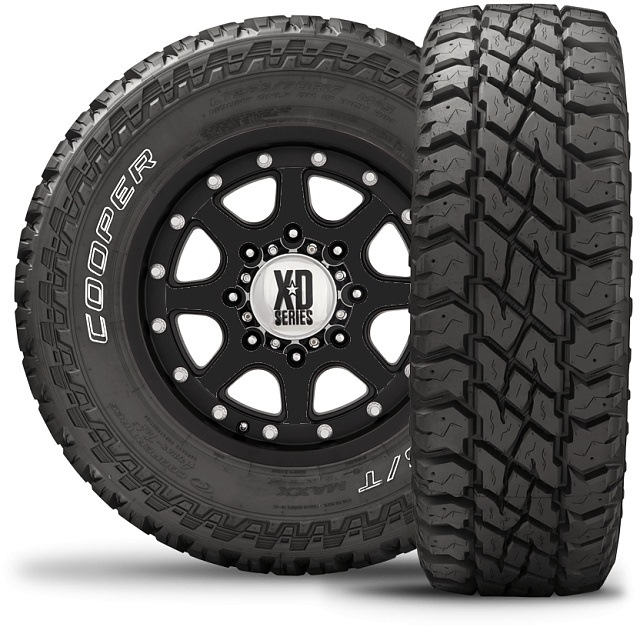

4.Сooper discoverer st maxx. Пожалуй, самые желанные и самые ПРОВЕРЕННО крепкие. Корд в 3 слоя ( у остальных по 2), зубастый рисунок основного протектора, отменный боковой протектор, отлично плющатся. Умеренно шумят. Весят как крыло от самолёта((( Расхода тоже добавляют не кисло — те же 1,5-2 литра. Но если они ходимые по асфальту ( не нашёл отзывов таких же отбитых как и я, кто при 90% асфальта себе такие бы поставил), то они в фаворе! Уж больно хороши)))

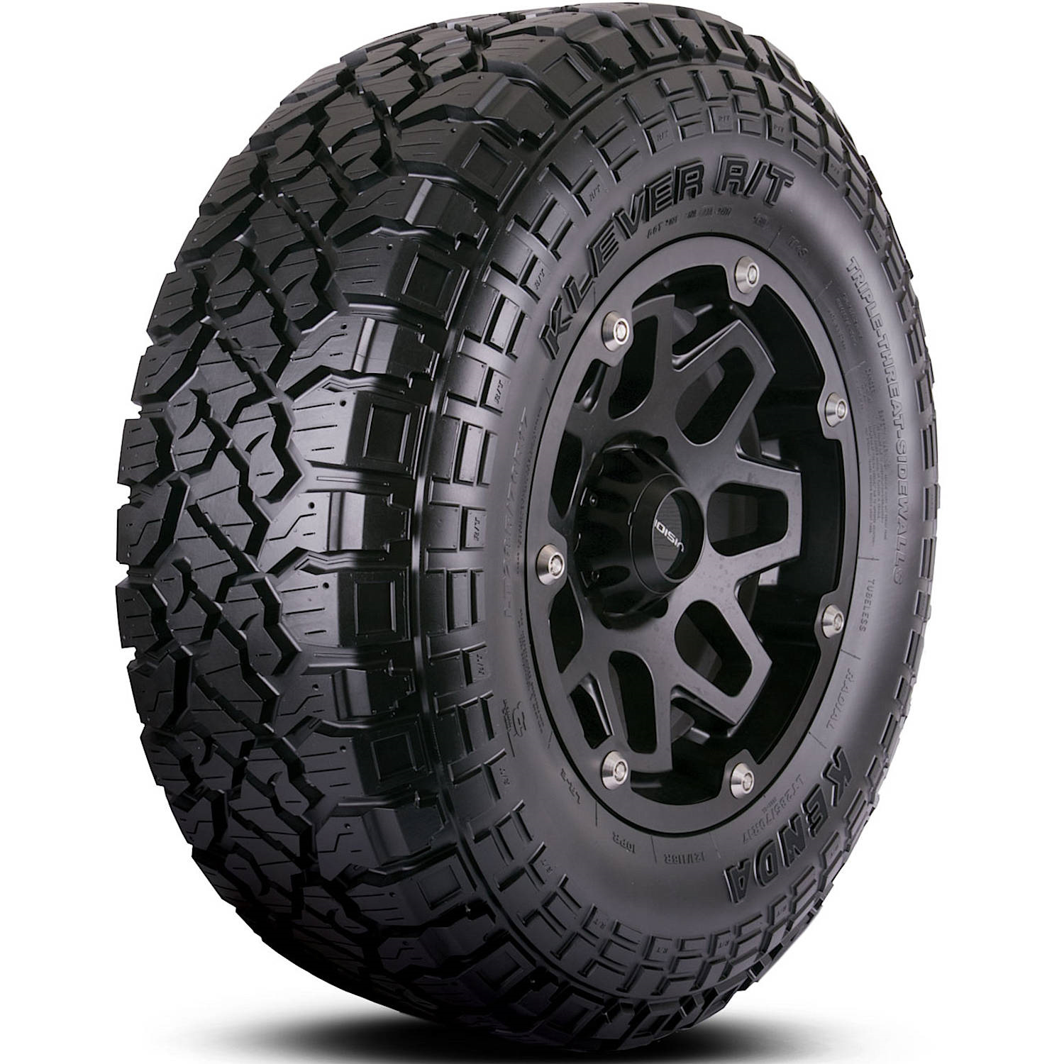

5. Кenda klever r/t kr601. Самая зубастая и, пожалуй, самая НЕ логичная для моих сценариев эксплуатации… Тёмная лошадка. Информации про неё не много, но заявлена как АТ. Тоже 3 слоя в корде. Боковой протектор вполне хорош. Вес на уровне st. Заявлена как офигенно ходимая… Заинтересовала!

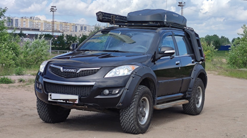

Осталось еще 2 параметра — ширина и высота профиля. Сейчас у меня 245/75 и меня вполне устраивает. Прирост в клиренсе около 20 мм от стока и, как показала практика, внезапные аудЫ (см прошлую запись) до кузова уже так просто не доберутся))) 255/75 — это край, что влезет без доработок, которые дадут повод для отказа в гарантийном ремонте. Да и то, судя по текущему вывороту, надо будет что-то делать((( А как известно "Кроилово ведёт к попадплову"(с) Значит надо размерчик поуменьшить…
Тут хочу отдельно отметить заслуги одного драйвовчанина — xakcagiehokc . Именно он сделал самое сложное — собрал статистику и свёл её в удобоваримую форму вот тут www.drive2.ru/l/3239141/ Безмерное уважение и безграничная благодарность!
Как итог, размерность 255/75 я не поставлю — "каблук" цеплять будет. А значит выбор у меня не велик : либо текущая 245/75r16, либо аналогичная по высоте профиля — 265/70r16 (разница в 3 мм ). Чем больше пятно контакта, тем увереннее машина едет про фрикционным грунтам (песок, глина), а именно их я чаще всего и буду встречать, когда, таки, выеду за пределы асфальта. А что на самом асфальте? Вес покрышки в этих размерах отличается уже совсем не критично. А вот пятно контакта — это та площадь, которой колесо сопротивляется качению. Насколько больше будет расход на 265 ширине? И что, кроме брутального внешнего вида (и увеличения неподрессоренных масс) даст 265 относительно 245?

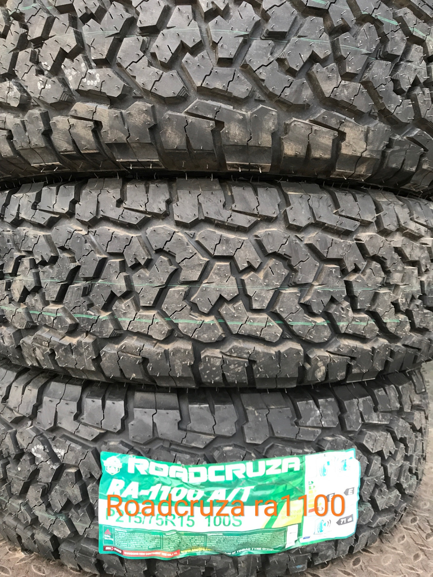

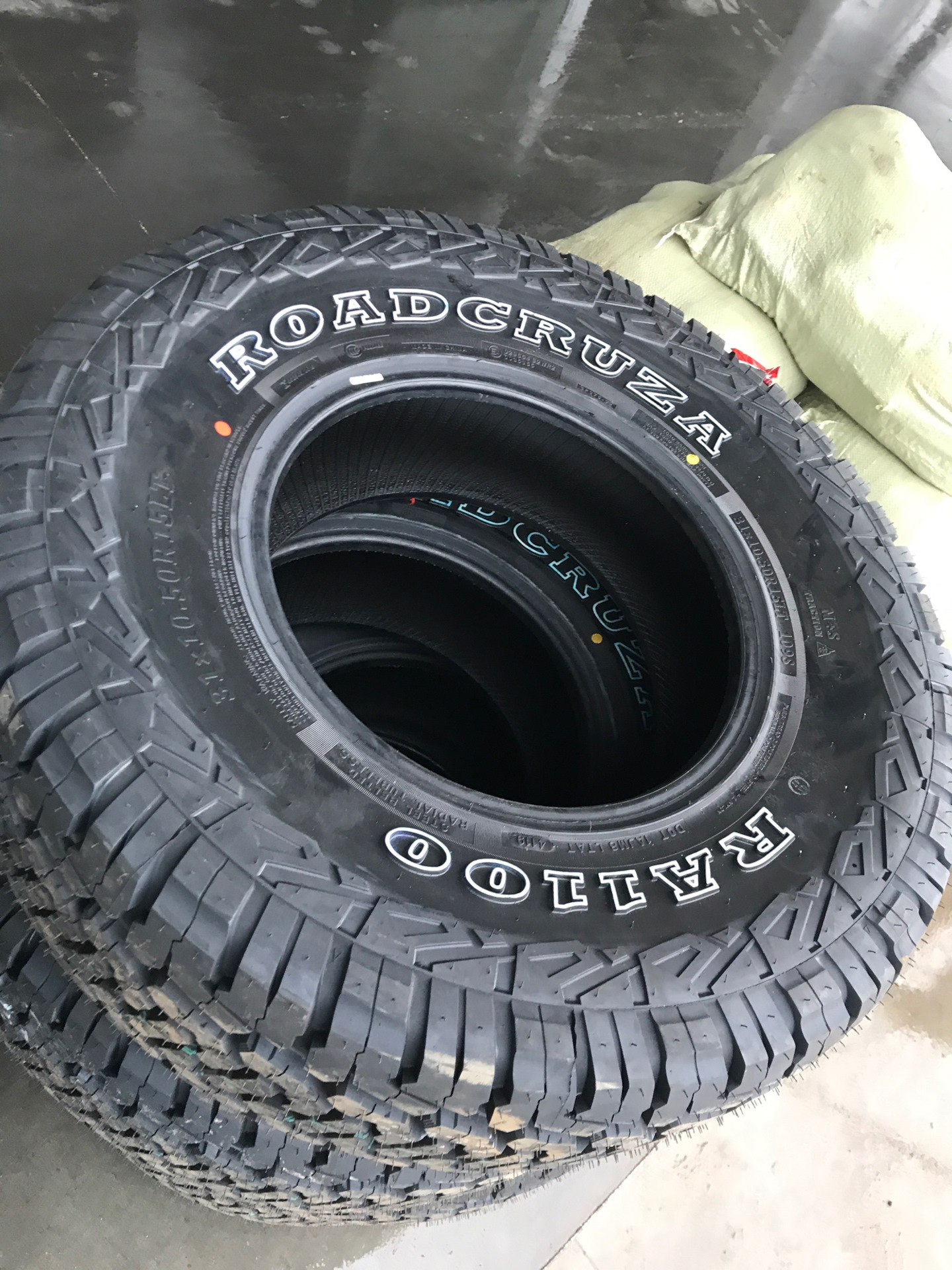

Посмотри Maxxis at 980 или roudcruza 1100
Максисы в городе есть. Крузы нет (
А как у них с боковиной

265/70 и 245/75 по высоте отличаются на 3 мм. Если не секрет, почему ширина 265, а не 245?
на 2 см 245 будет ниже если моя в 17 твоя в 16 если ты будешь брать в 17 то на 2 мм и тебе надо будет 2 лифта ставить и подвески и бодика как у меня ибо так не влезет 32, а в 16 это будет 31 тапки
Диски будут 16
Бодик 40мм
Какой размер порекомендуете?
245/75 или 265/70? Разница в 3 мм на 16 диске ( 30,5 дюйма выходит)
Если только бодик без лифта подвески то 245/70 а если и лифт подвески то 265/75 ибо широкая она устойчивее .
Смотри 30,5 все округляют и говорят 31 тапки, а если там 31.6 округляют до 32 тапок
А вот тут стоп. Сейчас у меня 245/75 r16 и они прямо хорошо встали.
265/75 r16 точно не влезут — в точке выворота осталась около 12-13 мм.
Следовательно максимум — это 265/70. 255/75 не полезет при данном раскладе. По крайней мере без лифта подвески. А его я пока не планирую (( Гарантийщики будут очень рады…
Следовательно, мой вопрос 265/70 или 245/75. Пока есть доводы за 265 — устойчивость и против — потеря динамики
Я тебе и написал "а если лифт подвески…" Никакой там потери динамики не будет, хотя я по дизель своему сужу
