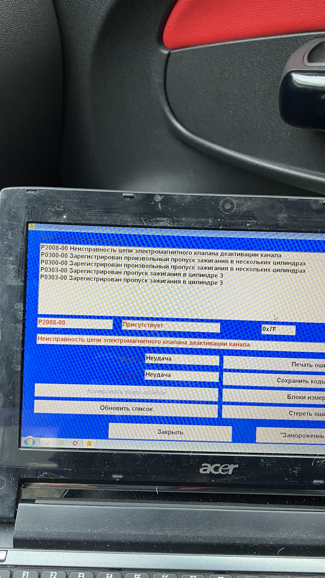

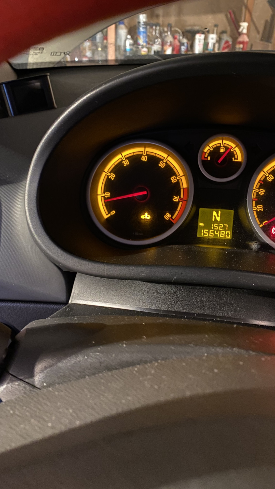

Всем привет. Давно сюда не писал. Не было проблем. И вот беда. Машина простояла на морозе неделю. До этого ездил на праздники из Питера до Воронежа и обратно. Перед поездкой полная диагностика и ТО с заменой масла, свечей фильтров. Все гуд! Вчера в утренней пробке на холостых оборотах начал троить двигатель, гулять не сильно обороты. Потом на скорости в районе 70-80 заморгал Джеки Чан и погас. За ним загорелась машинка с ключиком. Разворот и домой. Подключаю op-com выдаёт мне ошибку Р0300 -пропуск зажигания в нескольких цилиндрах и Р0303 пропуск зажигания в третьем цилиндре. Полез менять свечи. После замены такая же хрень, то есть ошибки. Теперь вопрос в студию. Куда дальше копать? Модуль? Компрессия? Или ещё каки либо идей?

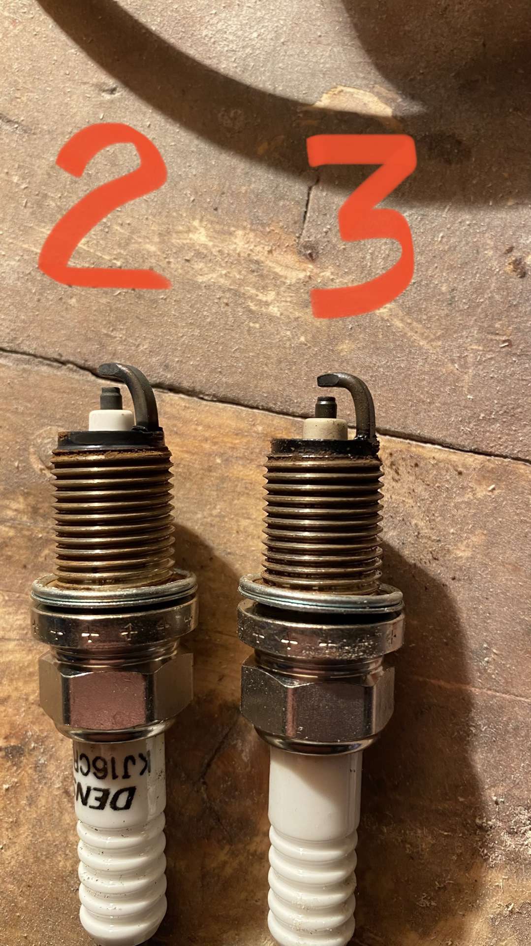

Кстати свеча в третьем цилиндре отличная, но видно что не работала. Да и ещё вопрос? Можно ли ездить на трёх цилиндрах?
