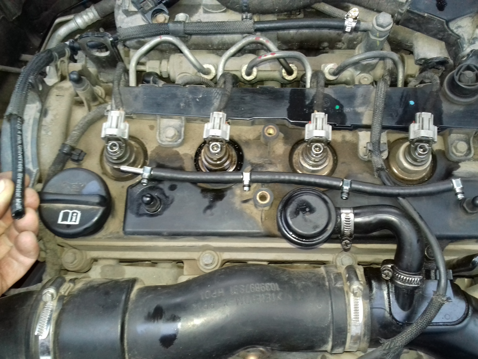

Всем привет, решил поделиться информацией как выпутался из ситуации может кому пригодится.Открыл капот снял декоративную накладку двигателя заменил масло в движке и фильтр а также топливный…и в процессе работы задел не сильно рукой линию обратки форсунок и в итоге Т-образный пластиковый фитинг соединения 1 форсунки треснул вытекло немного соляры, поддев маленькой плоской отвёрткой снял с 1 форсунки П-образный металлический зажим фитинга обратки…извлёк обломанный фитинг с резиновым колечком.Шланг обратки который идёт на 2 форсунку от 1 имел внутри обломыш пластикового фитинга, сняв металлич.хомут с шланга начал извлекать обломыш и тут на 2 форсунке лопнул фитинг…хорошо что это всё дома во дворе а не на трассе!
Психанул снял всю трассу обратки от ТНВД и до форсунок, кстати в процессе снятия заметил что линия имеет очень слабое место а именно тройник-штуцер(4/4/4мм.) соединение в районе кожуха ГРМ ремня которое идёт в сторону ТНВД так вот при снятии линии у пластикового тройника откололся верхний штуцер шланга в итоге после осмотра на столе всех повреждений стал искать способы решения этого гемора.Что то подсказывало что эта линия обратки в сборе будет не дешёвая и сколько дней ходить пешком при том что ставить пластик вообще не было желания.
Себя тоже ругал за криворукость но когда решил проверить фитинги на прочность то при не большом надавливании они тупо крошились и это натолкнуло на мысль что я особо и не виноват, пластик за 10 лет тупо потерял свойства от температурных перепадов и что искать надо металлические и самое главное не я первый и не я последний кто попадал так, и опять же хорошо что во дворе дома.

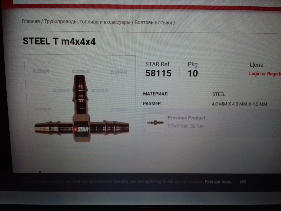

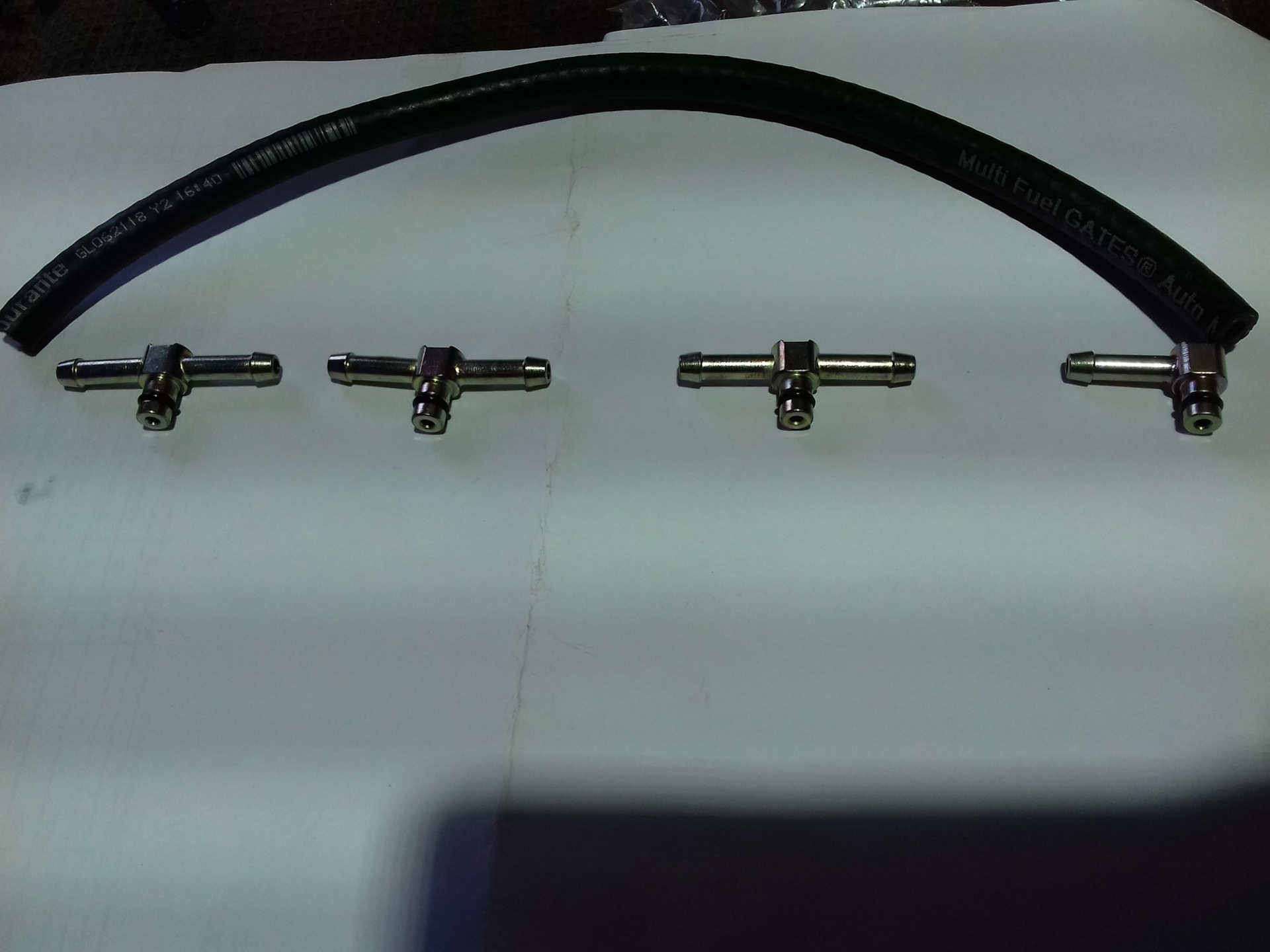

В интернете есть похожие фитинги в продаже они конусной формы и не подойдут нужны прямой формы.По vin коду обратка в сборе имеет несколько артикулов(5824771 / 824020 / 824023 или GM 98134488 / 97376655 / GM55578366 только под этим артикулом нашёл запчасть с ценой от4700 до7600 руб и 7 дней ожидания и это за метр шланга, 4 фитинга и 12 хомутиков.

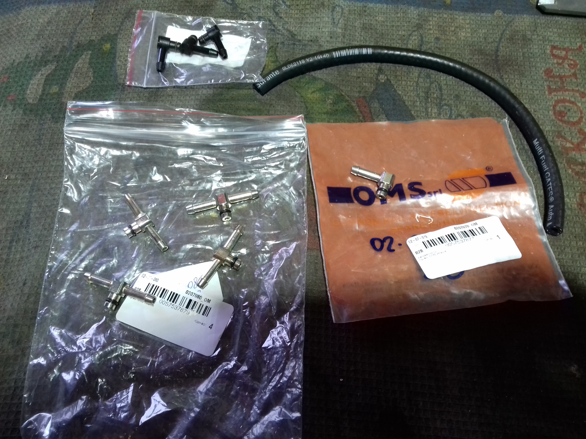

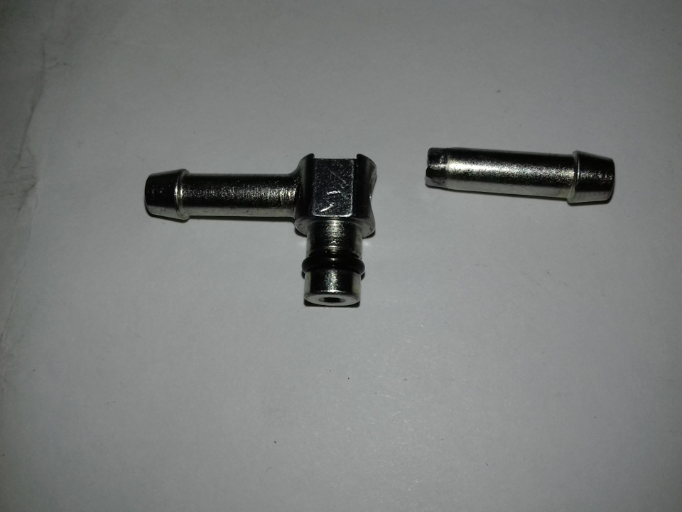

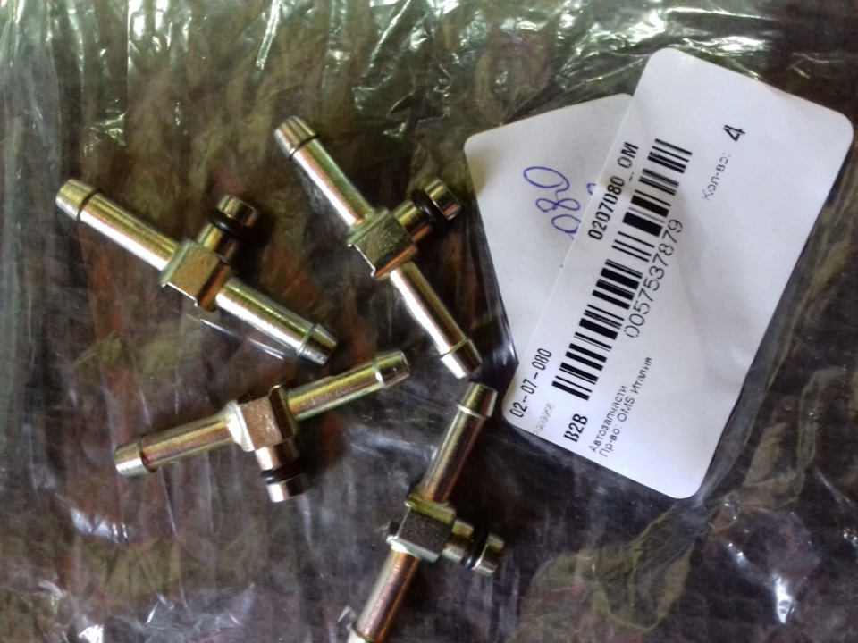

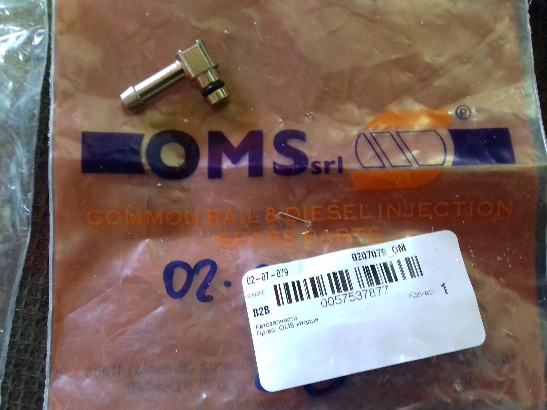

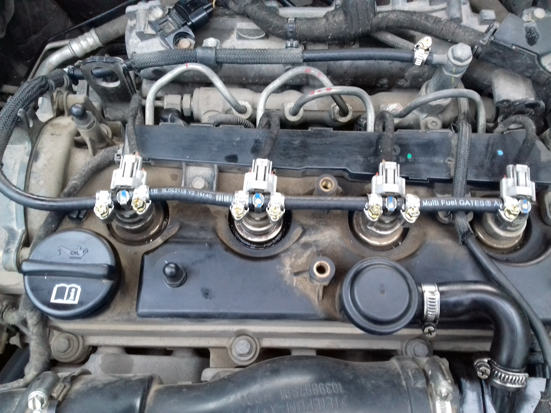

Короче нашёл на Армтеке всё что надо, ждал 5 дней-заказал, привезли-собрал всё подошло чётко, на всю линию достаточно 1 метра шланга именно топливного, брал Gates так как отзывы хорошие, металл.фитинги 4шт Т-образные, одну на запас и 1шт металл. Г-образную, Тройник металлический и 12 хомутов.
Запустился движок, нигде ничего не капает работает ровно и главное дешевле вышло и надёжно.
