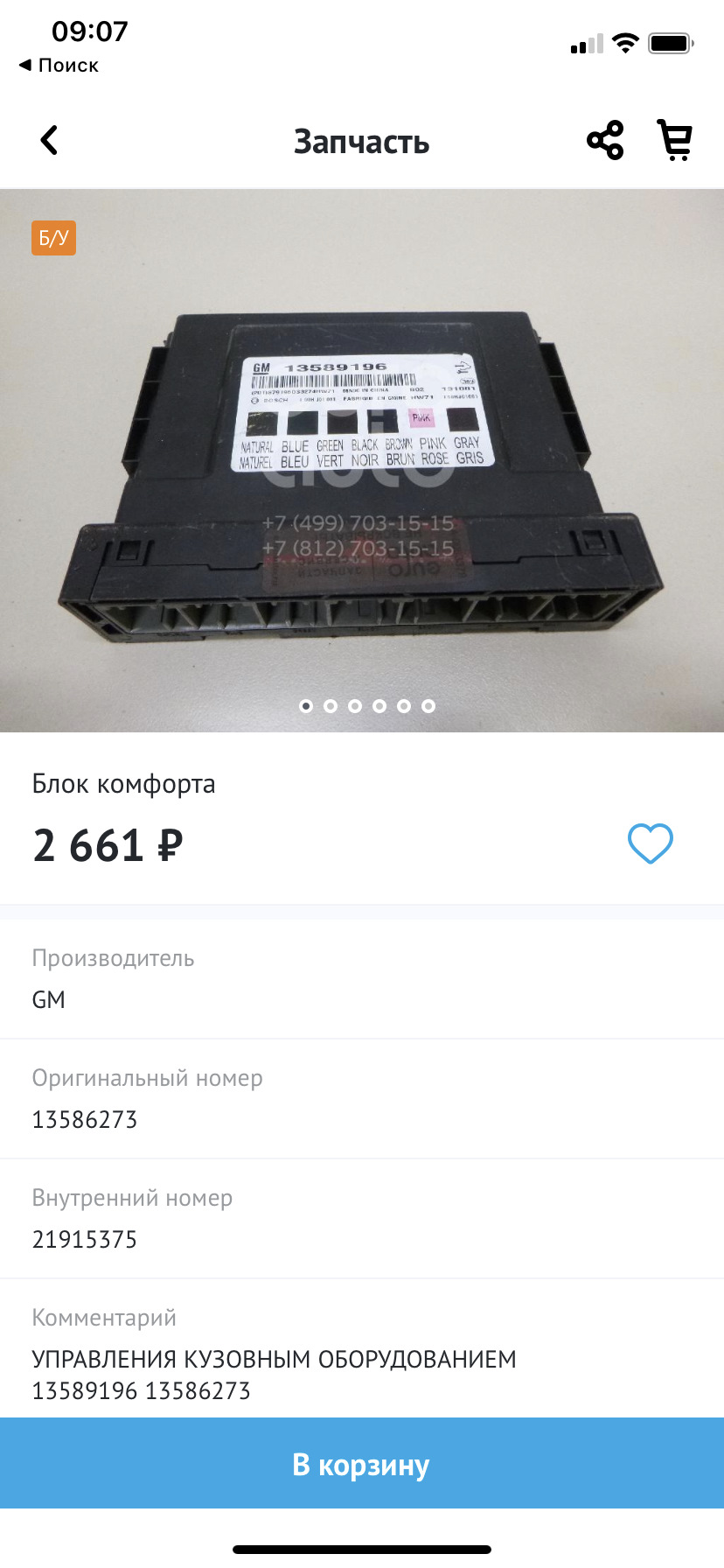

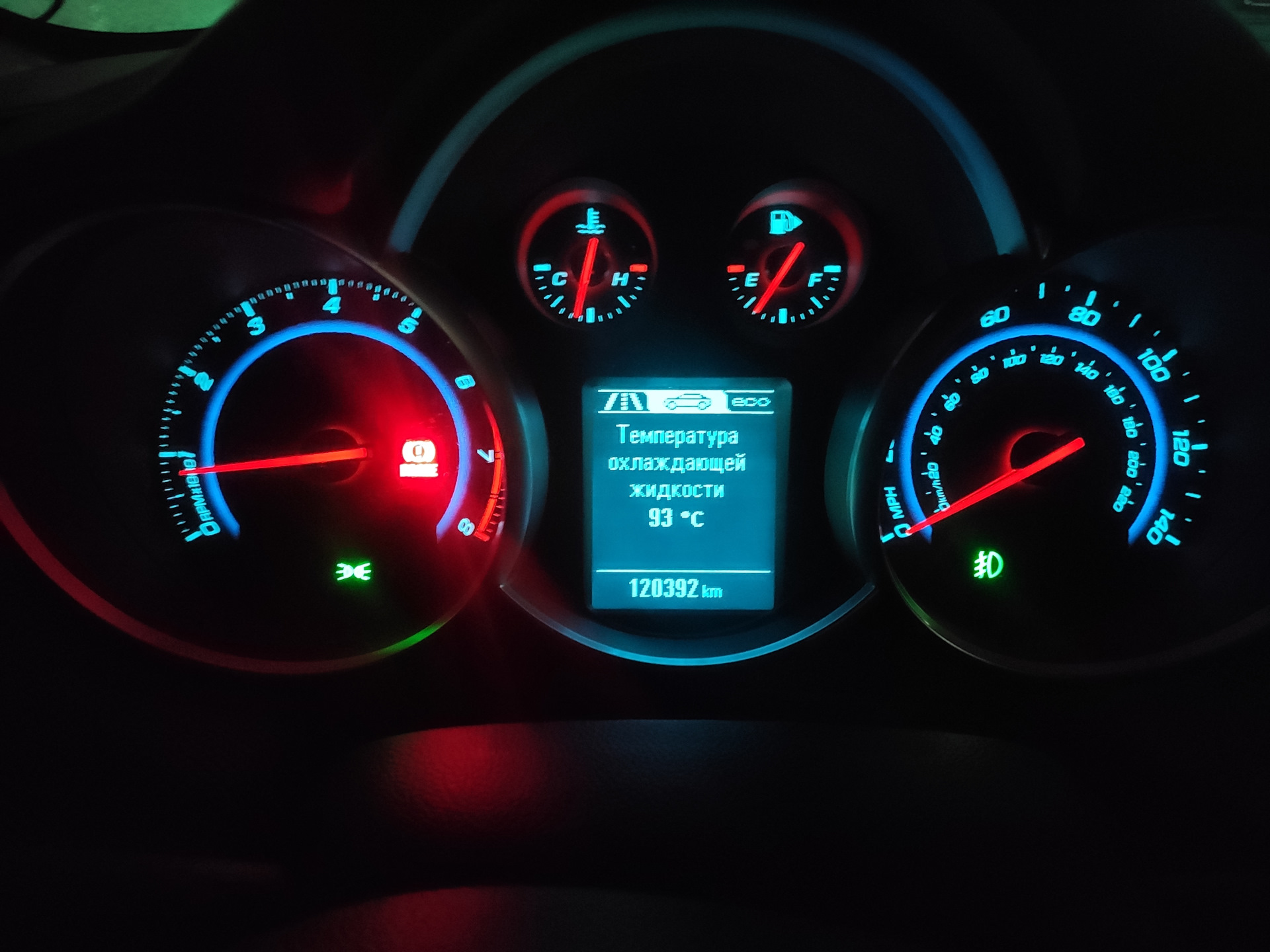

Следующим этапом требовалось заменить блок SRS на рестайлинговый. Это требовалось для индикации подушек безопасности и индикации ремня водителя на LTZ приборке. Собственно это и было сделано.
Все эти действия нужны для полноценной индикации и работы всего оборудования как по заводу.

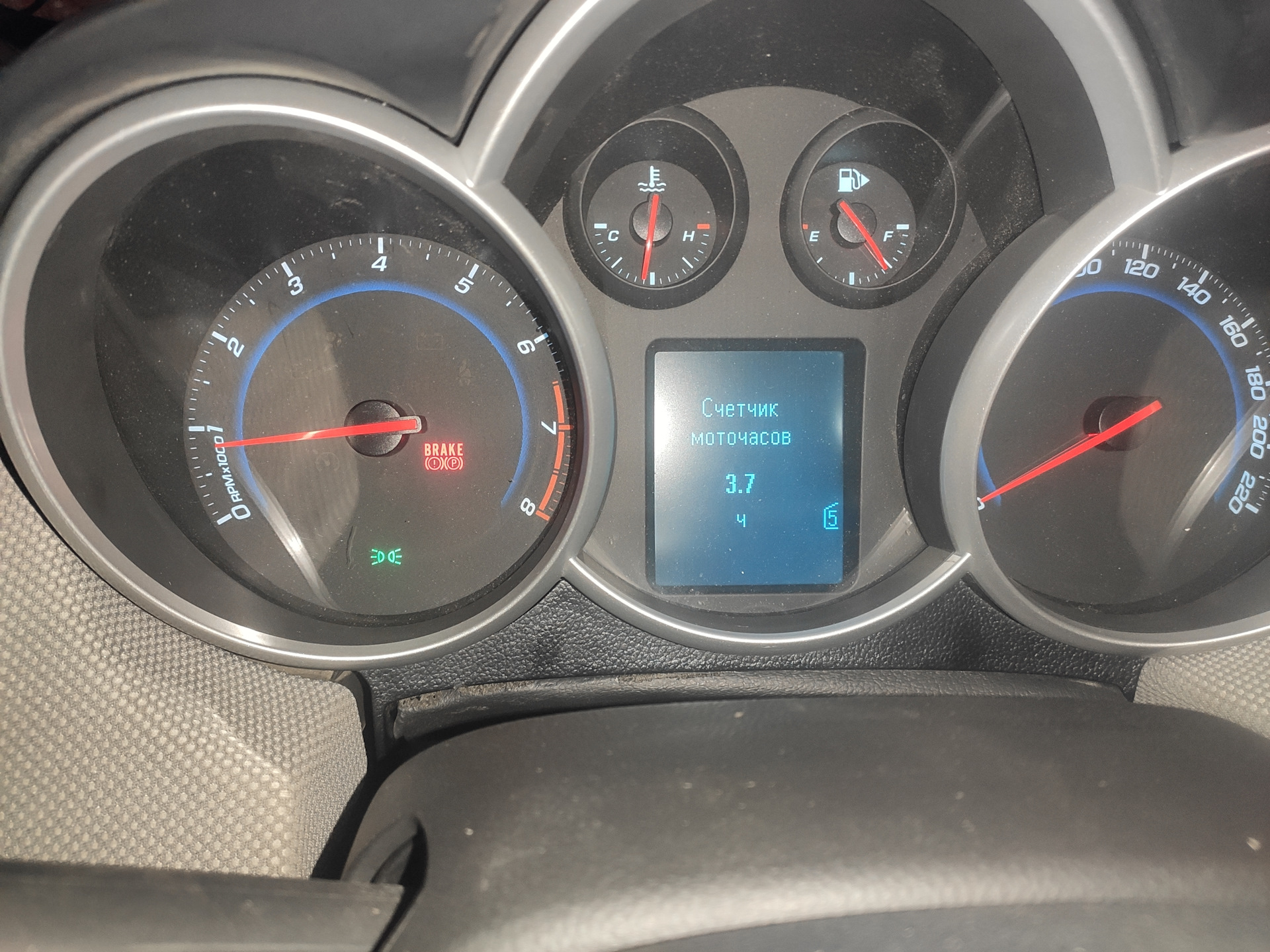

Далее приборка ltz непосредственно. Сначала поставили корейскую, но со слабым чипом, без 3х строчки, со вкладками, покупал с разборки сам. Но с необходимым минимумом контролируемых параметров.

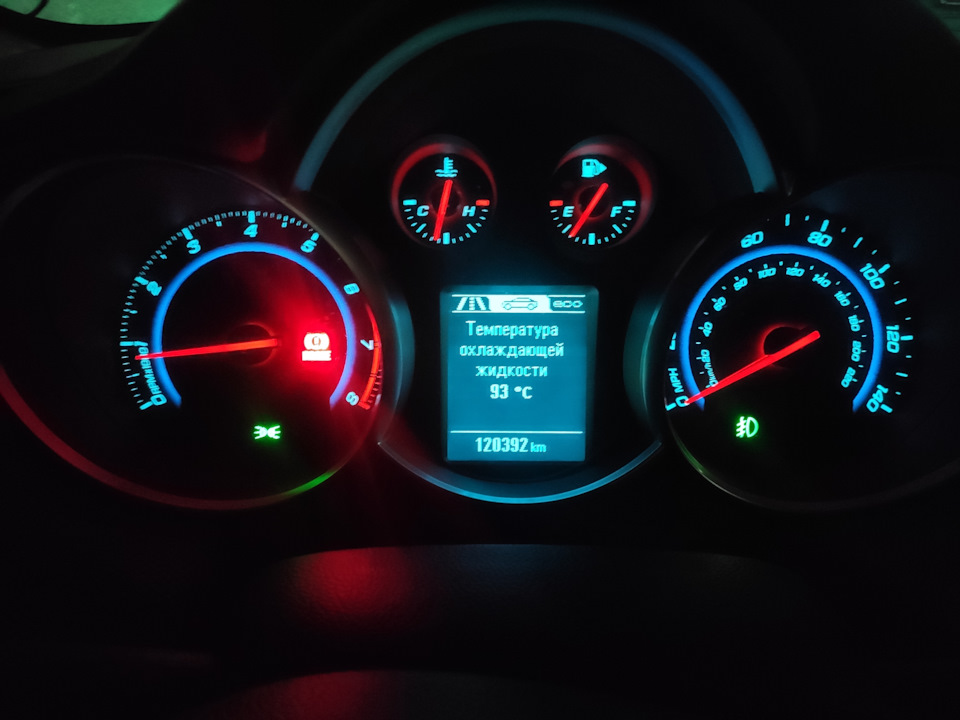

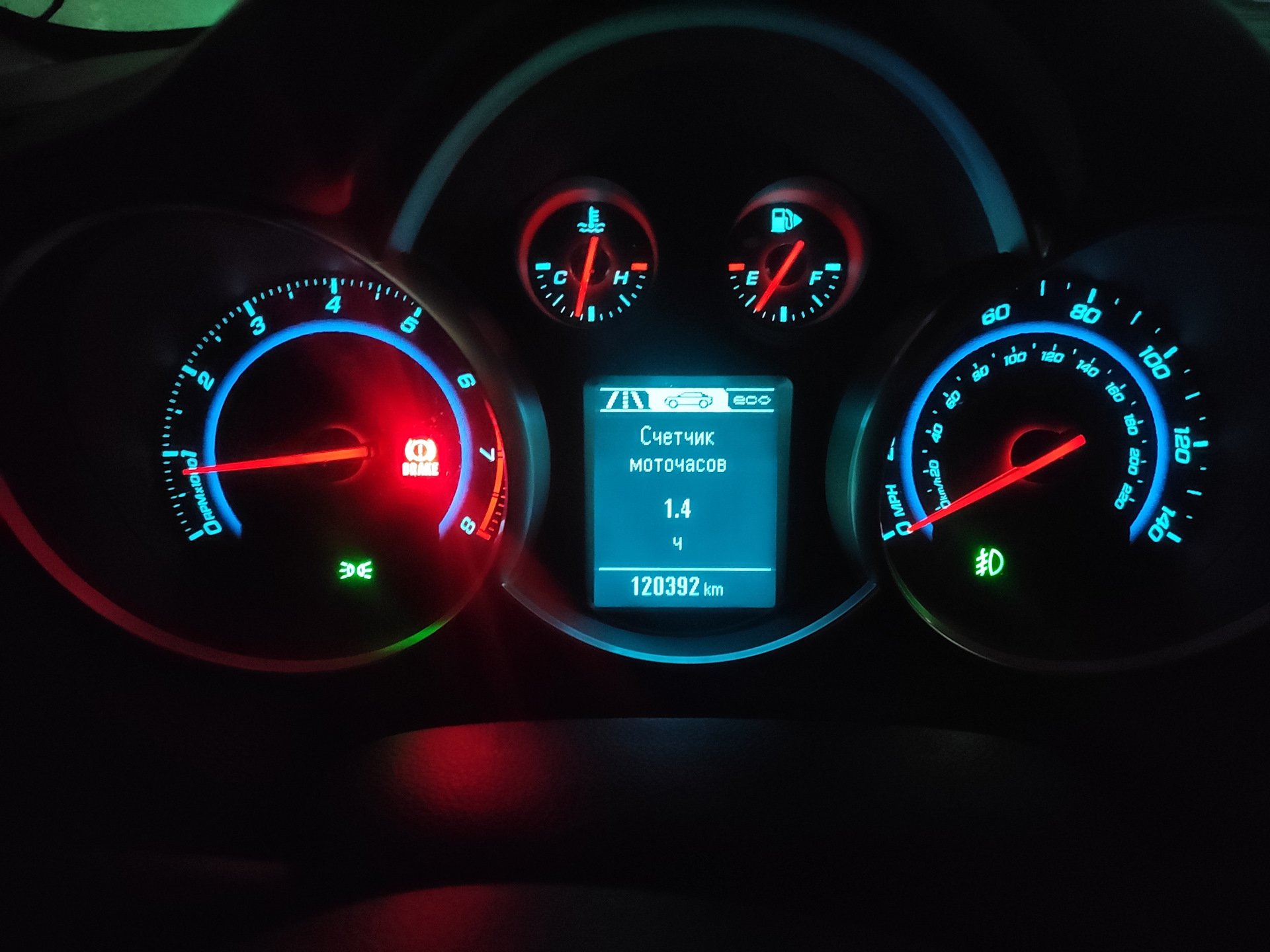

Далее уже подкорректировали заказ, поставили полноценную приборку. Активирован режим с 3х строчным отображением параметров.
Из минусов, приборная американка, большая шкала в милях, малая в километрах… Жалко что не канадка… Там наоборот. А ещё лучше бы европейку, но увы. На европейке мне подсветка стрелок больше нравится, чем подсветка шкал и стрелок.
А так, не отказался бы поменять циферблат на что то более привычное. Но пока не нашёл кто делает.
Дополнительно по моей просьбе мастер допаял диод на индикацию задних противотуманных фонарей и вывел на 30 пин колодки приборной панели доп провод для реализации индикации масленки напрямую с датчика давления масла. Ибо всё было реализовано на моем родном дорестайлинговом бсм. А на нем индикации давления масла нет, оно не работает штатно.
К новому бсм не подвязывается мой абс с есп. Не знаю причину. Решение пока решили отложить. Допилю колхозным способом то, что не отображается и думаю пока хватит. Пару допов поставить ещё планирую, но уже не так быстро, холодно и гаража тёплого нет. Возможно, что просто откажусь от нестандартных допов к авто. Мне бы только климат ещё и хватит.
Пока вот нарисовалась новая проблема. Датчик температуры наружнего воздуха дорестайлинг, какой и нужен данной приборке, а показания привирает в большую сторону, на 10 градусов. К примеру на улице — 5, а приборная панель показывает — 15. Датчик исправно показывал на старой приборной панели. Причина пока не выяснена. Буду замерять сопротивления датчика с самого датчика и с колодки приборной панели. Попробовать стоит подкинуть рестайлинговый датчик(лежит в запасе).

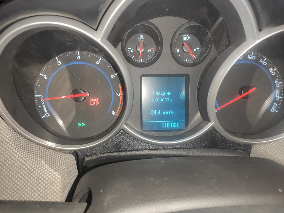

Далее, немного фото меню новой приборной панели. Всё и так всё знают, потому без описания.

Мне ставили BCM от рестайлинга, смогли временно завести на моем дорестовом SRS. Для полноценной работы надо поставить SRS рест, индикация ремней в торпедо, замок отключения подушки пассажира.
Мне сейчас готовят проводку торпедную под это, уже купил на разборке.
Ну, мне ВСМ от рестайла не смогли поставить. Изначально план и был поставить от рестайла всё и сразу.
Сразу обговорили что и srs менять надо.
Мне ставили этот BCM от Мокки . Ставил Максим Inkotoro. Смогли привязать.
