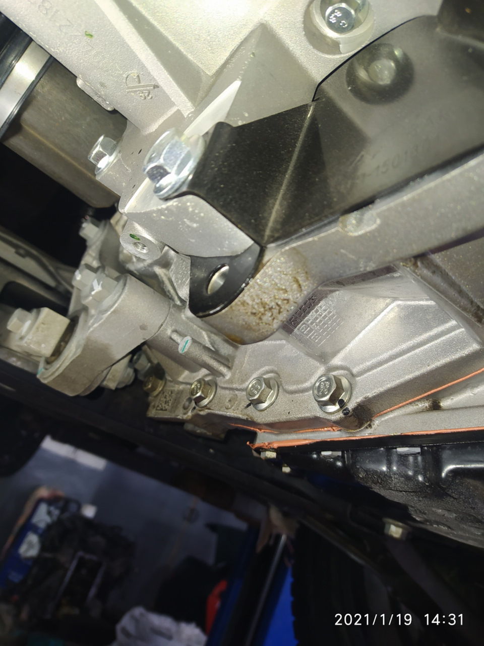

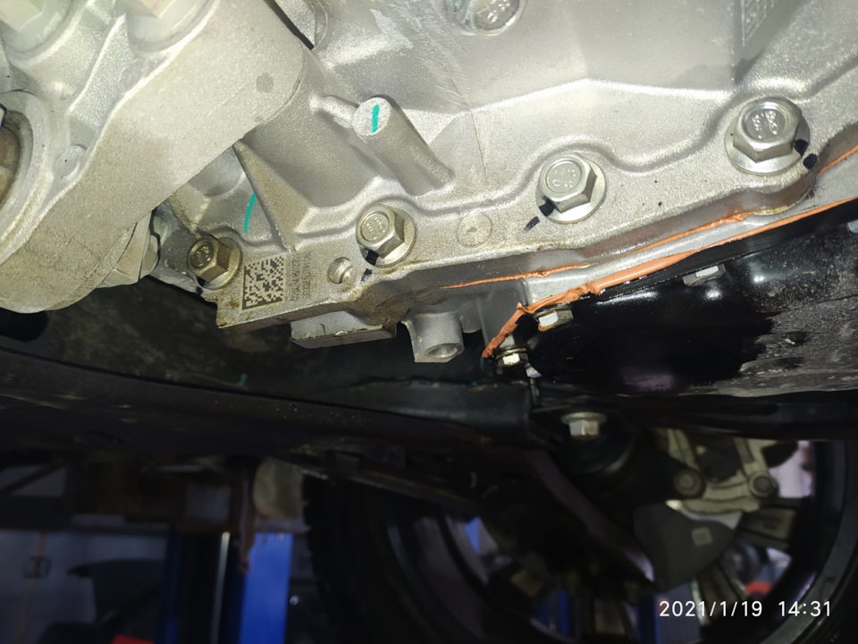

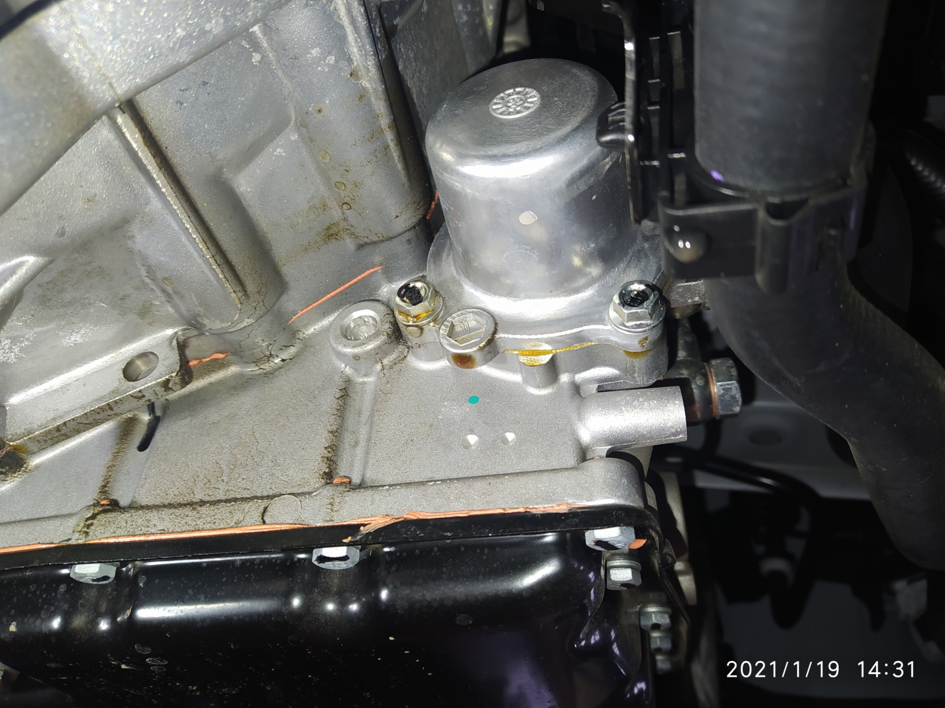

Купил защиту, ну решил поставить.поехал к другу в сервис на подъемник.подняли, сняли пластиковый пыльник и офигел от увиденного.масло.каплями.
Ну расстроился.позвонил в автосалон, отправил фото.говорят приезжайте за одно 0 ТО сделаем.а самое главное говорит приезжай в будни дни, что бы если что то серьезное что связаться с компанией чери.я так понимаю, могут и машину забрать на долго.не радует.

И так.был я у дилера прошел 0 ТО.показал теч масла, они удивились.прождал 2 часа.при выдаче машины спросил что сделали.сказали что протянули что то.и мне нужно понаблюдать ещё.если будет так же теч, то будут менят резиновую прокладку, а где я так и не запомнил, на теч на вариаторе.

Я просил их рассказать мне, проделанную работу.но они сказали что все устранили и готово.и все
После течи не было

Так откуда масло течёт? Что за страшилки то?
Не знаю откуда.написал же, поеду во вторник.а масло на вариаторе
