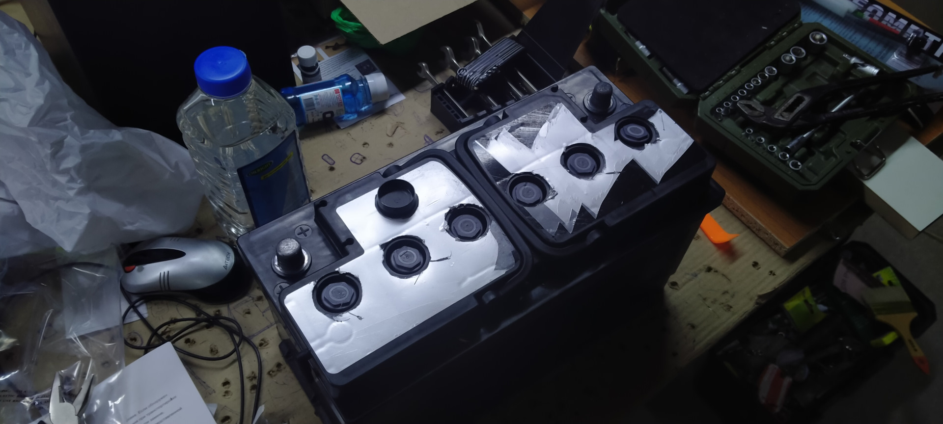

Решил попробовать дать своему agm шанс прожить ещё годик.
Долить в банки электролит. Доливал по 70 мл (35 мл электролит плотностью 1.33 +35 мл дистилат).
Снимаем аккумулятор:
(спасибо автору за видео), рвем наклейку, подковыриваем заглушки, за ними- пробки под головку на 19.
Далее необходимо зарядить.
Посмотрим, что выйдет из этой затеи.

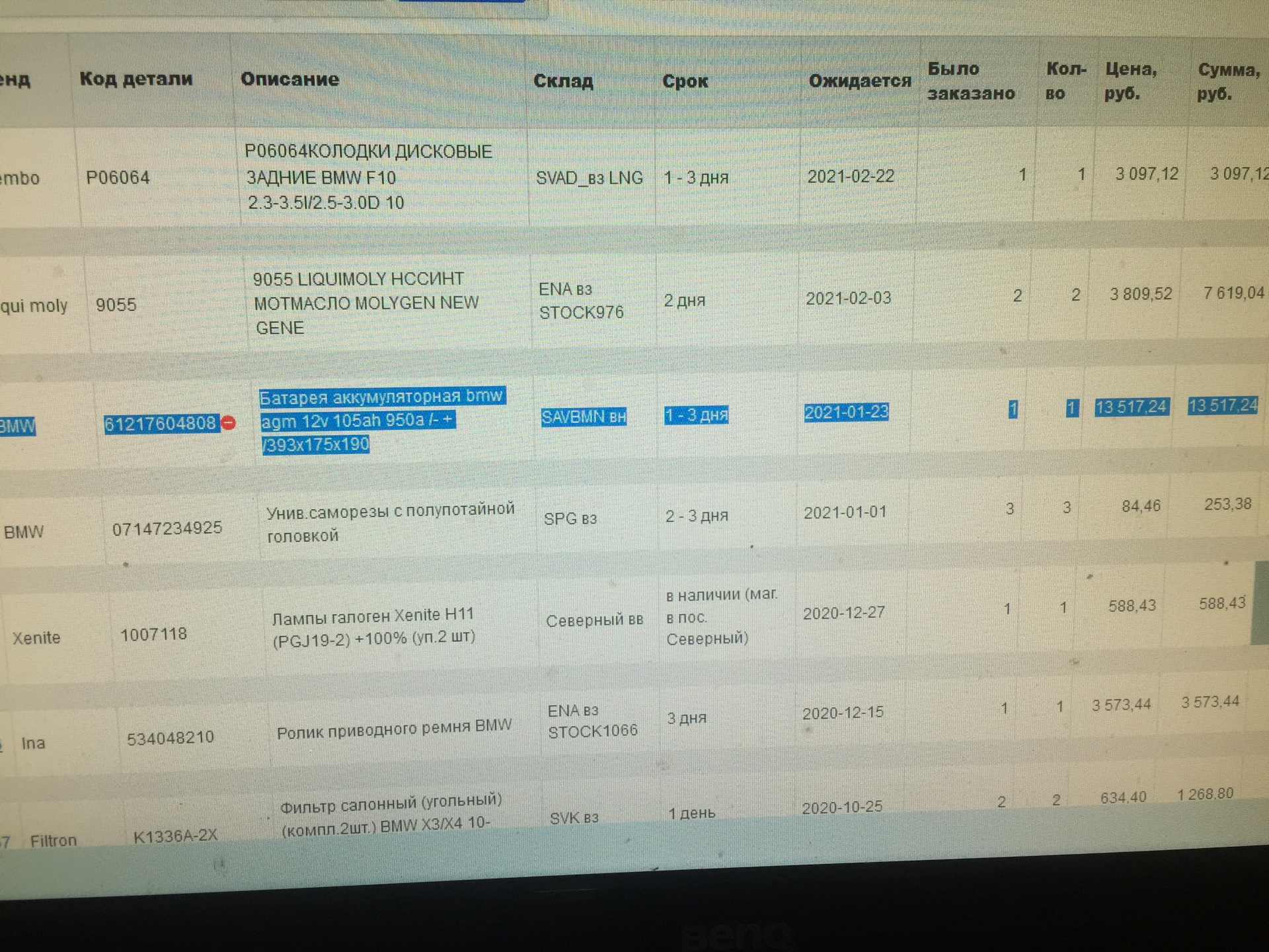

заказал новый 13500руб 61217604808 bmw agm 12v 105ah 950a /- + /393x175x190 ждемс .

ровно год откатал, после такой процедуры -25 лупануло попросился зарядить но при этом заводит с пол пинка, аккум еще родной 12год.
Подскажи где заказывал?
у меня по Белгороду очень хороший опт вот и беру
privalera
Ты где его за такие деньги нашел? Щас стоит 18к на экзисте skr.sh/s6Y4VYWPLHN.
В БМВ замена+аккум+прописать его в мозги по акции тоже 18к стоит
Обычно доливают немного дистиллированной воды и гоняют на зарядке… потом маты напитываются влагой и разбухают как в новом Акб (в старом они немного усохшие и имеют зазоры между матами)
Маты тоненькие совсем были. Понятно.
В гелевый AGM электролита залить?
Всё впиталось. Я не первый, кто это делает.
Гелевый это Гелевый, AGM это электролит в стекловолокне
Буду знать
Электролит доливать нельзя!
скорее ему конец будет.)
Это обоснованное высказывание?)
