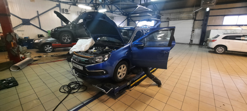

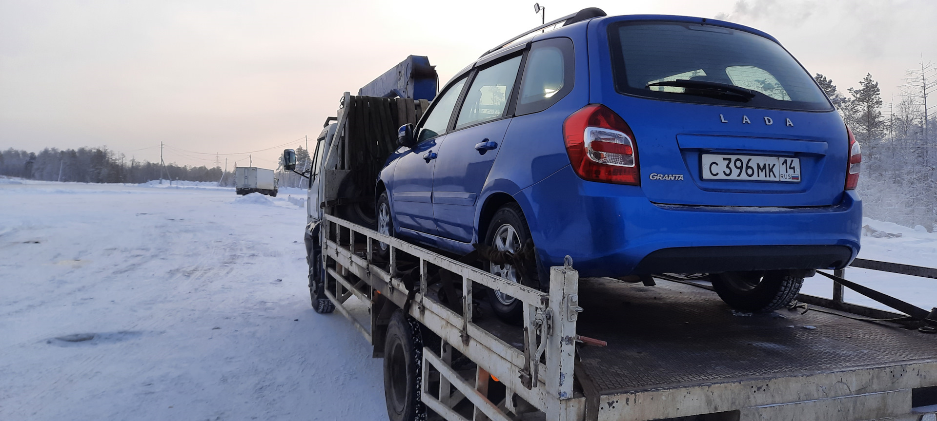

Манипулятор приехал в 11:30. Погрузка не заняла много времени.
Далее 150 км пути до дилера. Приехали в 14:00. Автомобиль затолкали в ремзону.

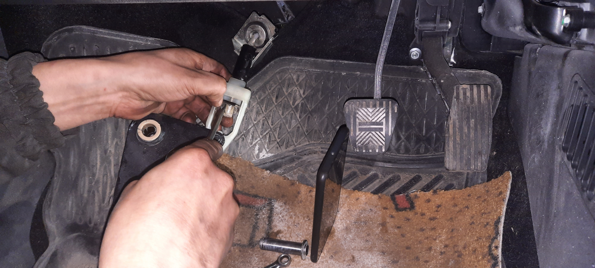

Далее механик осмотрел автомобиль и мастер принялся разбирать крепление педали сцепления.

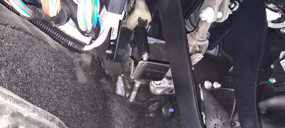

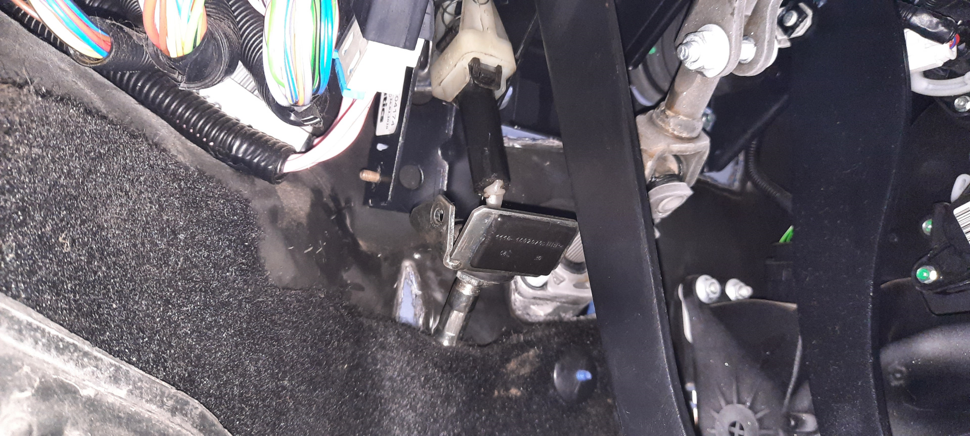

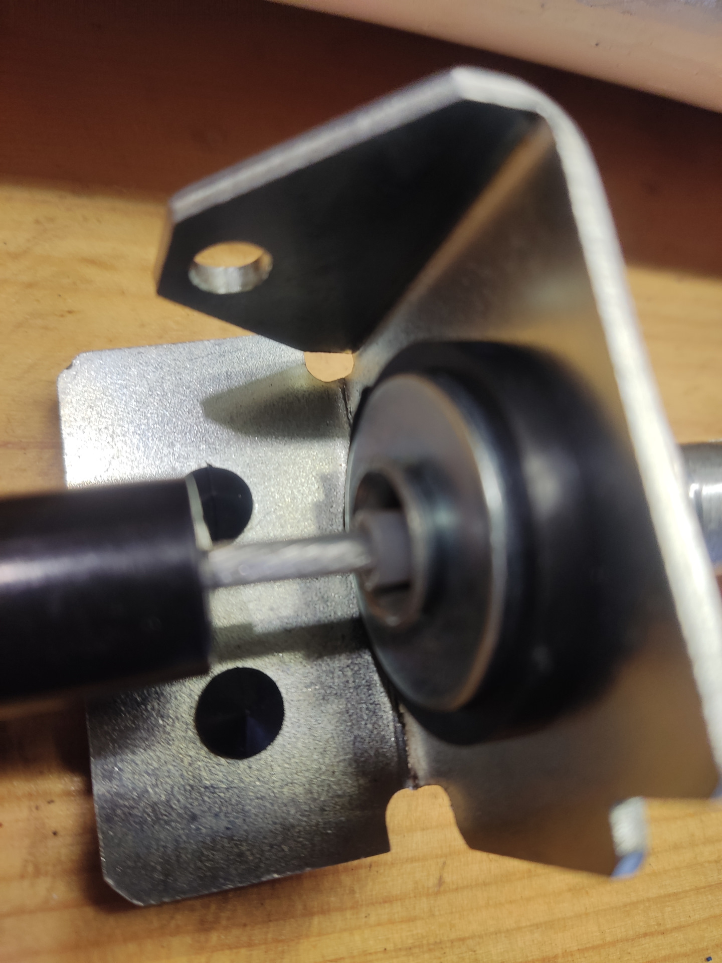

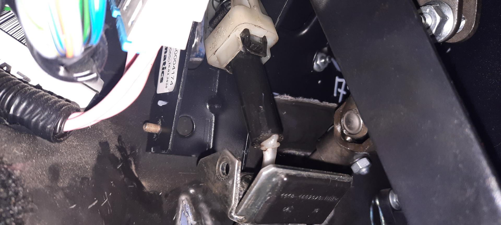

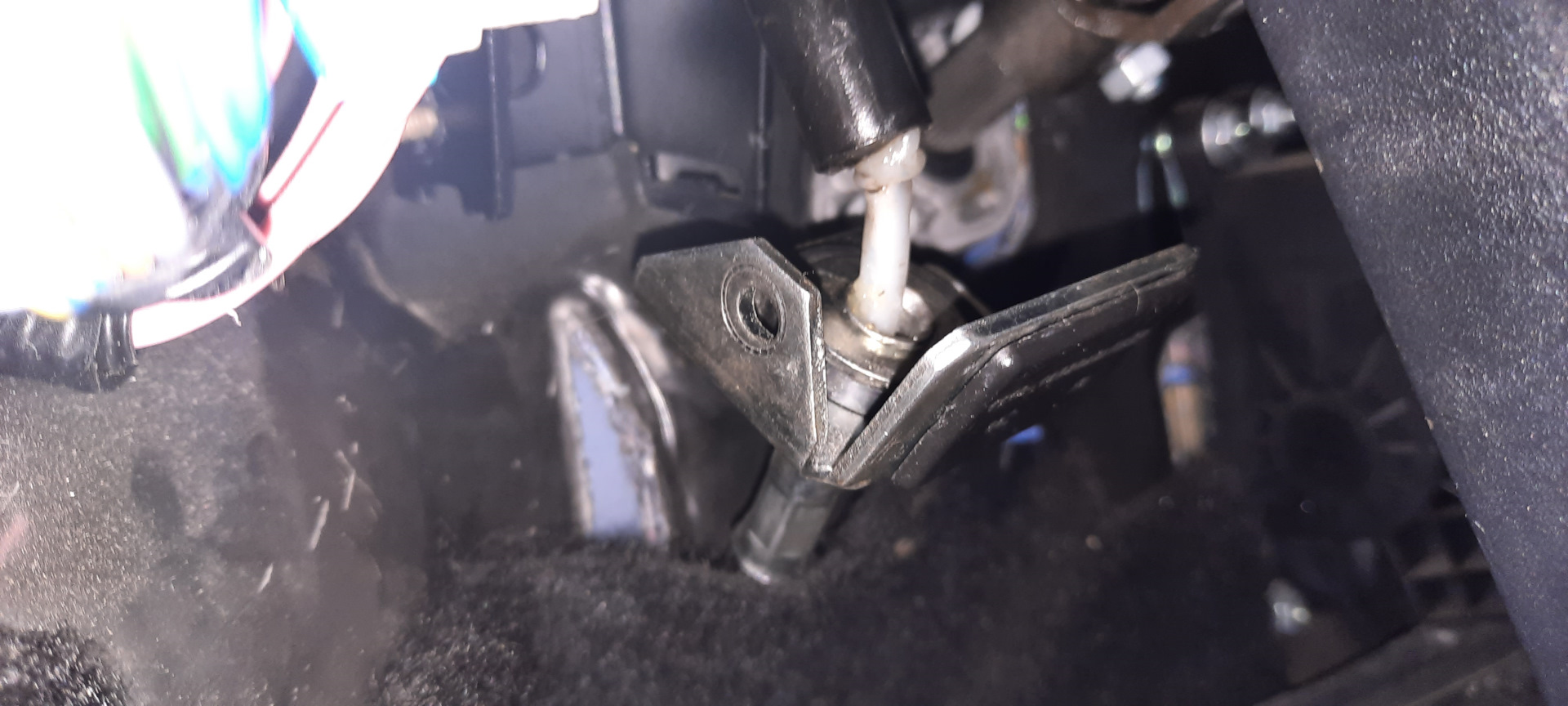

При демонтаже педали, выяснилась причина заклинивания сцепления. Внутренняя пластиковая оболочка троса вышла из места запасовки и заклинив в металлической оболочке троса мешала педали возвратиться в нулевое положение.
Если заказывать трос, то он поступит только на следующий день. У меня конечно был прощитан маршрут с кем возвратиться домой, если придётся оставить авто у дилера, но очень хотелось уехать на своей машине и сегодня😅
Поговорив с мастером, принял решение обрезать часть оболочки троса, выступающую за пределы упорной части торца оболочки. При этом внутренняя пластиковая оболочка не продвигалась внутрь и не вытаскивалась. В общем, гдето заклинила, а сам трос свободно ходил в оболочке.
Обрезав оболочку канцелярским ножом, мастер собрал весь механизм обратно. Потребовалась регулировка натяжения троса со стороны вилки сцепления. После всех регулировок сцепление заработало лучше, чем было с завода😁👍
Мастер сказал, если повториться ситуация со сцеплением, то в следующий раз замена троса будет.
Прозвонил магазины. Тросы в наличии имеются, причём 2-х видов. В чёрной оплётке (видимо те, которые ставят с завода(600₽)) и в силиконовой синей оплётке (800₽).
Когда попаду с магазин, обязательно сравню эти тросы на предмет запасовки внутренней оболочки😃👍

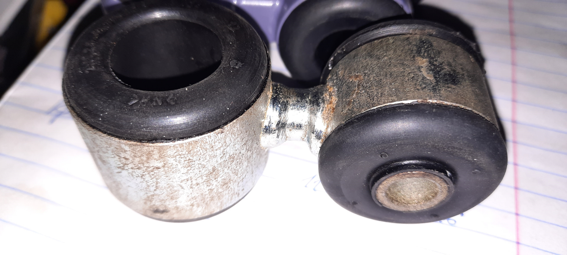

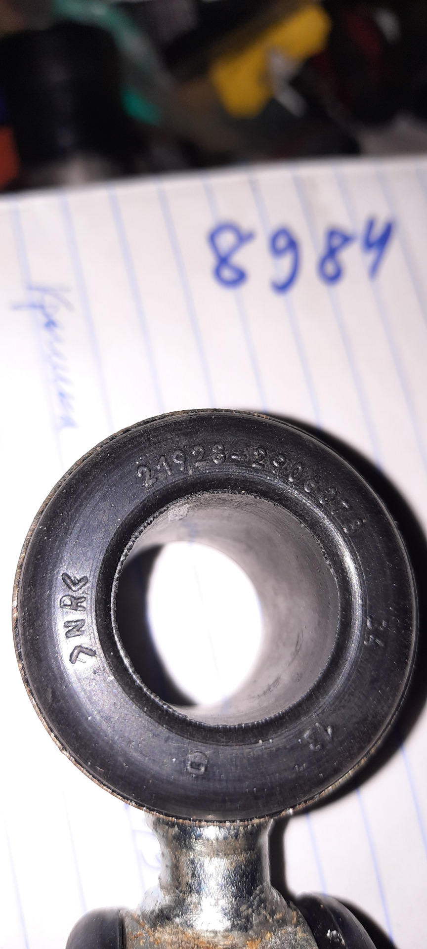

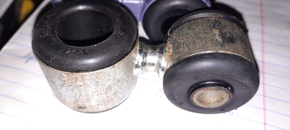

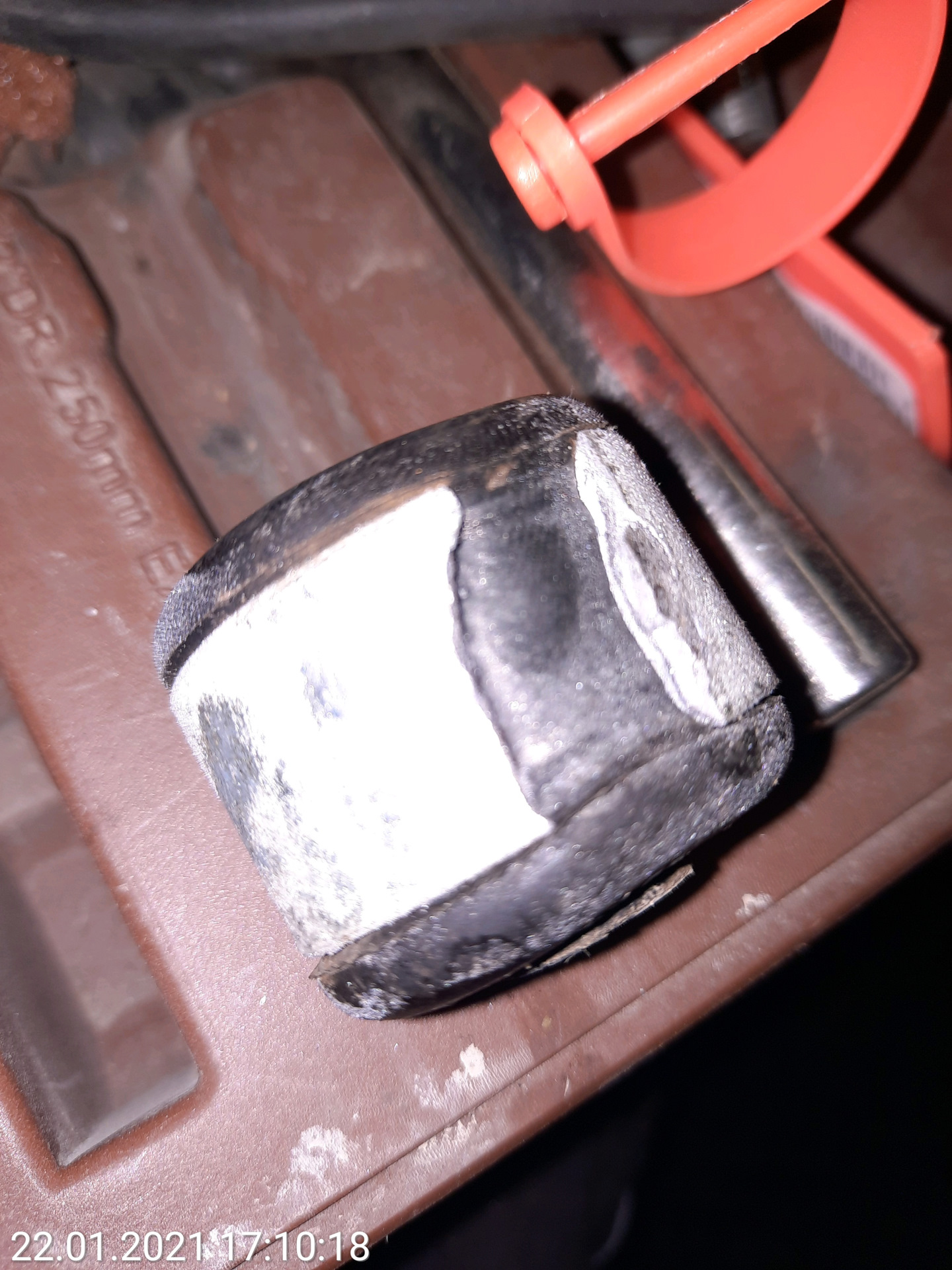

Заказали одну стойку, а когда подняли автомобиль, то там уже обе стойки оторваны. Договорились, что дозакажут ещё одну стойку и при следующей поездке в Якутск я заеду и заберу её. По стойкам стабилизатора будет отдельный пост.

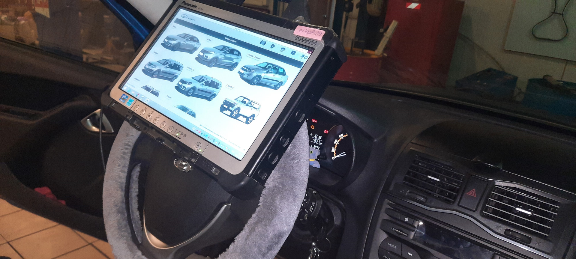

Далее механик сделал диагностику электронных систем. Проверка заняла не больше 5 минут и никаких отклонений не было выявлено. Далее понаблюдаю за мерцанием блока. Не могу определить зависимость этого мерцания. Оно появляется с непостоянной периодичностью. Может несколько раз моргнуть в минуту с разным интервалом, а может и не моргать неделю или две🙆♂️

Надо понаблюдать за своими стойками стабилизатора. Это не от мороза — это от 24 мм лома.
Да и качество металла заводских стоек оставлять желает лучшего🙆♂️
agressssor
Спасибо!
Или сварное соединение слабое🤷♂️

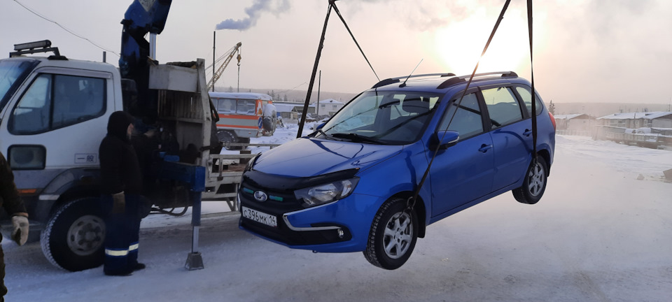

По итогу выходит, что смыла обращаться к дилеру небыло. Только потерянное время. От замены троса вы отказались, можно было и с помощью подручных средств его восстановить, что вы и сделали руками дилера. На счёт стоек тоже самое, вы их сам все равно собрались менять, т.к штатные не устраивают. А ещё и машина была на грани от повреждений, при погрузке КМУшкой, у которой даже предназначенных грузозахватных механизмов нет.
Смысл есть всегда. Я могу и двигатель перебрать, но это не означает, что к дилеру не следует обращаться🤝😃👍
А по времени, как раз в выйгрыше. Съездить в Якутск за тросом сцепления на такси — то еще приключение и — 1 один день + его замена.
Эвакуатор конечно сильный, ему только мешки грузить))).поздравляю с возвращением автомобиля 👍

Так вон на фото SS 20(стабы)их и надо ставить.У меня уже 95 тыс.прошли, и предпосылок к замене пока не вижу.
Они на 2110. Резинка не лезет с заводской стойки в него.
RSV79
У меня на предыдущей Гранте 150 000 км прошли и тоже без замечаний.

Мда, кран конечно не под авто предназначен.
Я так понял у "мастера" вместо нормальной лампы фонарик в телефоне?
Да, потом лампа освободилась

Я же говорил, что трос чудит.
У меня на старом тросе то же вылезала оплетка, но не так сильно. Клин был, но не так как у вас.
Можно сказать дело случая
Похоже этот конструктив троса слабый, так как случаи не единичные🙆♂️
Искал в интернете и на драйве подобную проблему, в итоге нашел еще одного, он то же подрезал внутреннюю оплетку тросика.
Не много нас
После подрезки ещё вылазила или больше не досаждала?
Я у дилера заменил трос на новый, старый в багажнике пока лежит. Надо будет в новый торос летом трансмиссионки залить, смазка лишним не будет
А у того мужика проблем вроде бы не было.
Не задубеет ли в морозы смазка?🤔
У нас не такие морозы
54lis
Я купил новый трос дааз, там уже торчит оплётка на 5 мм, черный наконечник не до конца упирается в оплетку.на родном такого нет, критично это или нет? будет ли влиять на регулировку?
У меня проблемы начались когда оплетка вылезла.
Можно её назад засунуть на новом, чтобы не торчала ?
Обрезать проще. Когда и если вылезет то проблема с педалью будет, как правило в самый не подходящий момент

На новом торчит примерно на 3-5мм, это критично, нужно обрезать? черный наконечник не прижимается к металлической втулке
