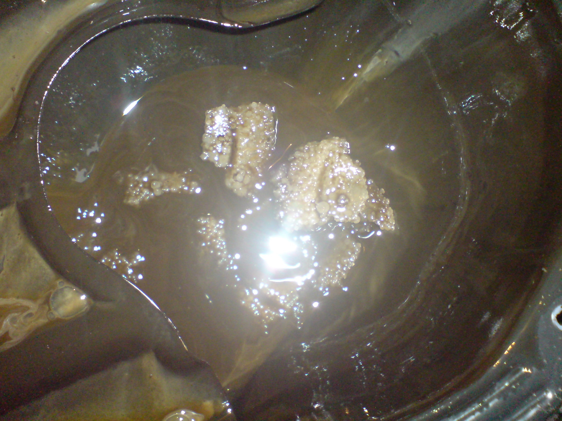

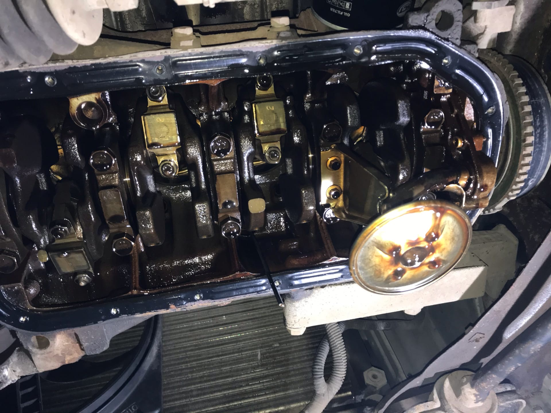

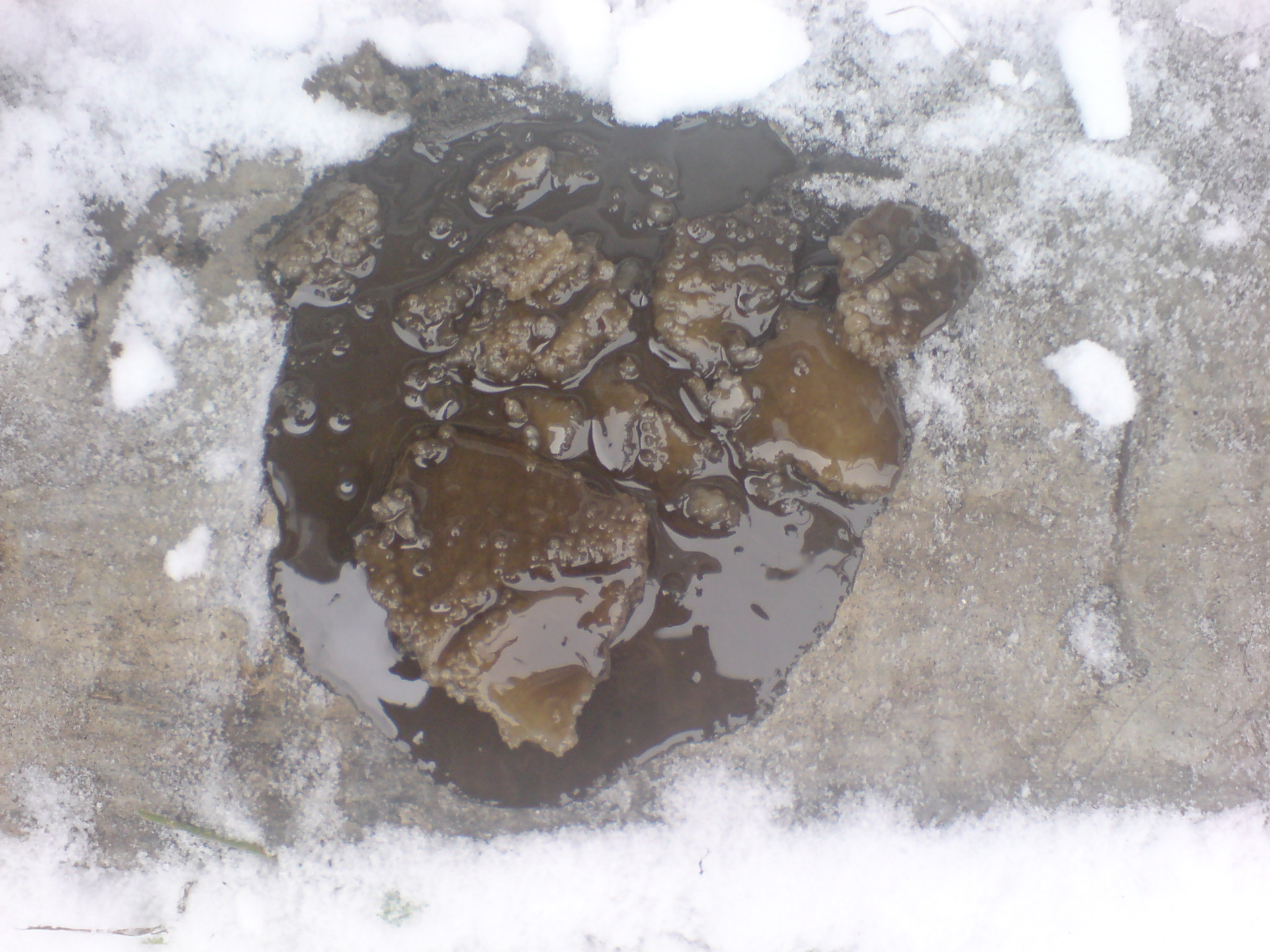

Столкнулся с такой неприятностью, загорелась лампочка маслёнки на приборке.
Причина, как оказалась весьма часто встречается на 1.6/8 двигателях ВАЗа

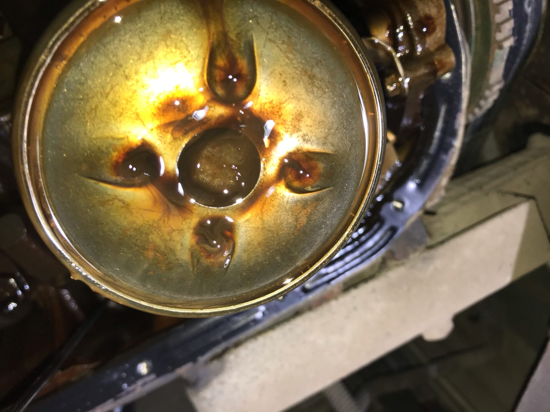

Замерзает конденсат на маслоприемнике
Снимаем защиту двигателя, защиту маховика, поддон, снимаем маслоприемник и греть
Далее, решил провести замену маслу чуть раньше чем планировалось, но уже не хотелось старое заливать.

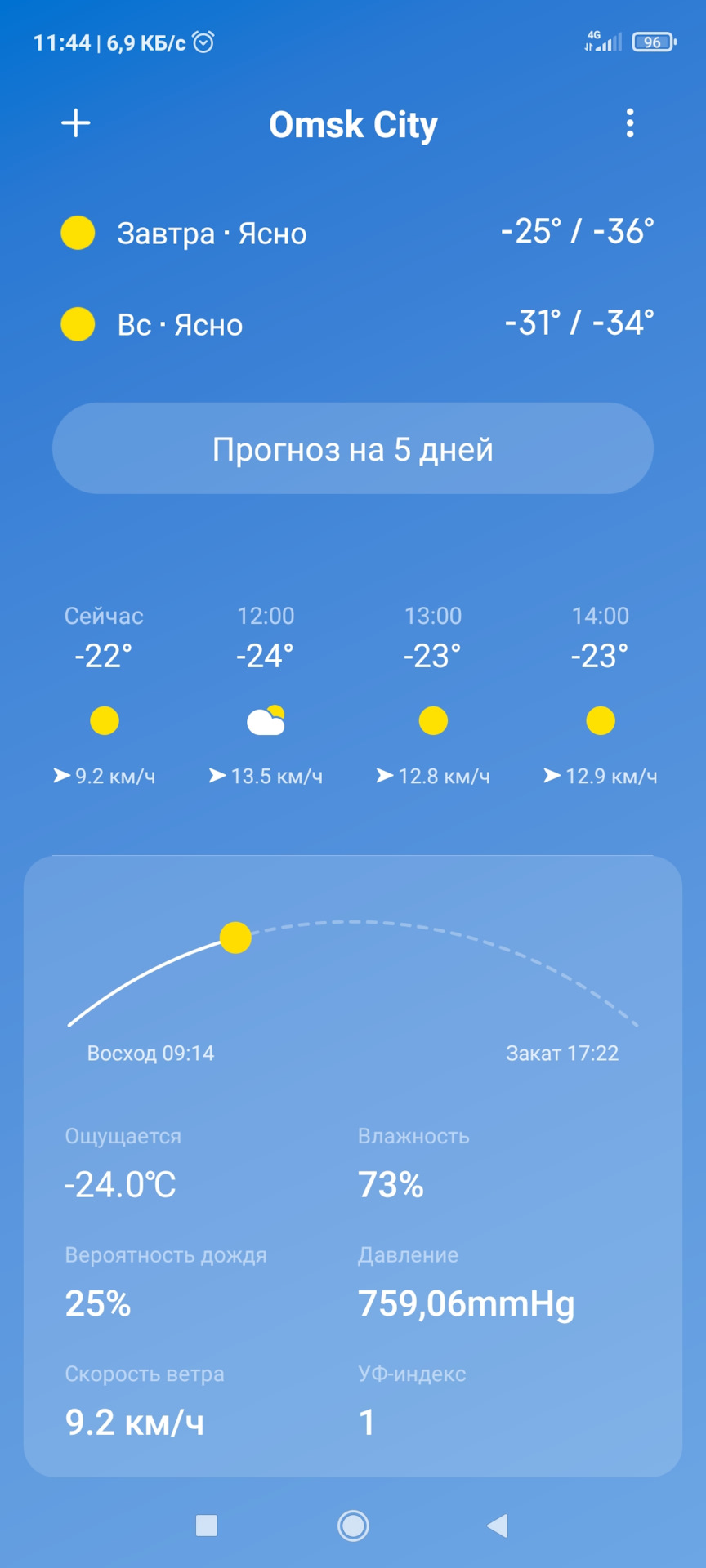

Или у вас в Смоленске морозы были -45*С?
На Лукойл Люксе 5W40 синтетическом ни разу таких проблем не было, оно правда всего лишь до -46*С не застывает.
В эту зиму залил первый раз импортное масло Castrol 0W40, потому что сильные морозы передавали на эту зиму, а оно до -60 не замерзает)

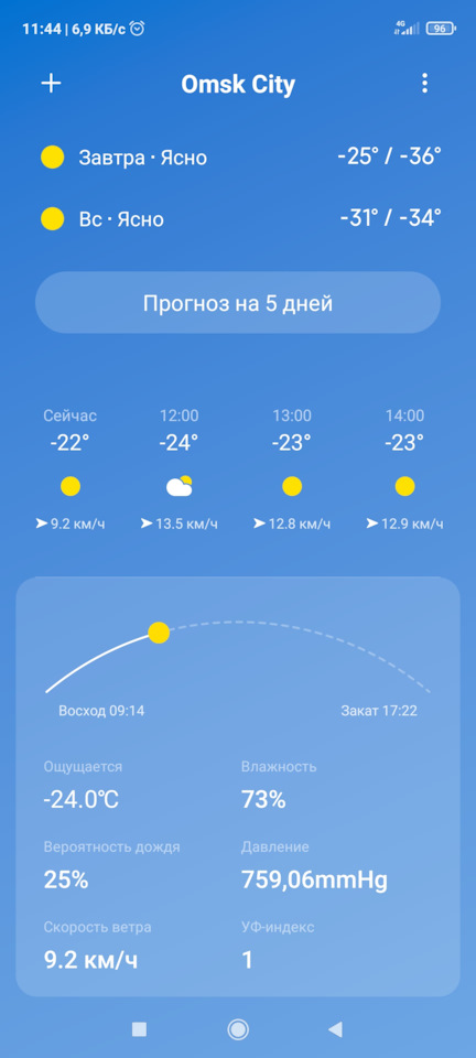

Простите, но чушь полная. Проблема: в коротких пробегах с недогревом при высокой влажности воздуха и отрицательных температурах. Нередко встречается в Поволжье, на Северо-Западе…
Ну нех ездить с недогревом да ещё на короткие расстояния, что тут ещё сказать)
Не слышал о такой проблеме ни разу ещё)

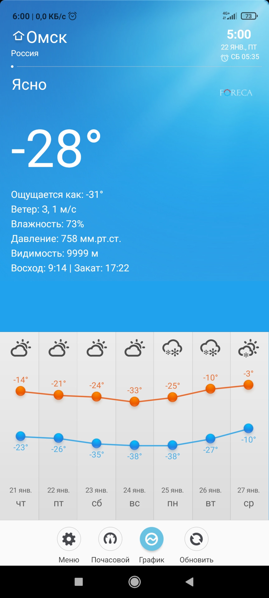

Влажность воздуха у нас высокая в Омске, часто бывает и 70-80% а иногда и 90%, так что прогноз пишет -30 по ощущениям -45 из за влажности воздуха.
На Севере -50 с сухим воздухом не так тяжело переносится, как -30 с высокой влажностью, высокая влажность это мороз до костей по ощущениям, как ты тепло не одевайся.

Еще есть примеры? То что масло от бензина при коротких поездках разжижается слышал, о воде в масле нет.
Ищущий да обрящет… Причём прямо здесь, на D2 каждый год в зимнее время…
a324
ваз 2115 короткие поездки на непрогретом двигателе в зимний период (Челябинска область). Завелась нормально, контрольная лампа потухла, через пару минут зажглась, домой на лямке.
