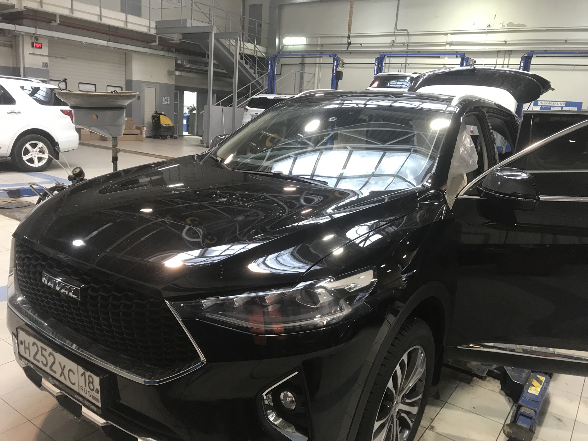

Всем привет ну что сказать, записался на 12:30 🕧 приняли моментально не ждал .
Выслушали приняли во внимание, изъязвил желание присутствовать на осмотре .

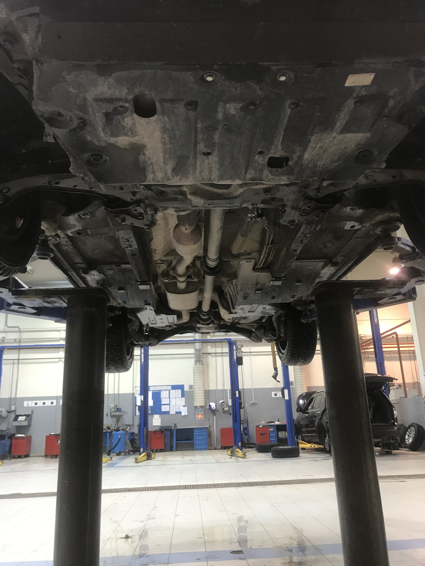

Мастер марат приёмщик, сказал пришли трубки на замену, но ещё не оприходованы, в общем решим вопрос сказал и сразу заменим, по времени часа полтора .
По расходу так же сделают диагностику, теперь жду как пригласят буду наблюдать, фото с меня, тему буду дополнять как пустят в тех зону .
Что ни говори но в Ижевск это точно у нас лучший ОД, всегда лояльно помогут подскажут выслушают, ну и подарков к автомобилю как выяснилось дают больше всех ) ждемс продолжения .

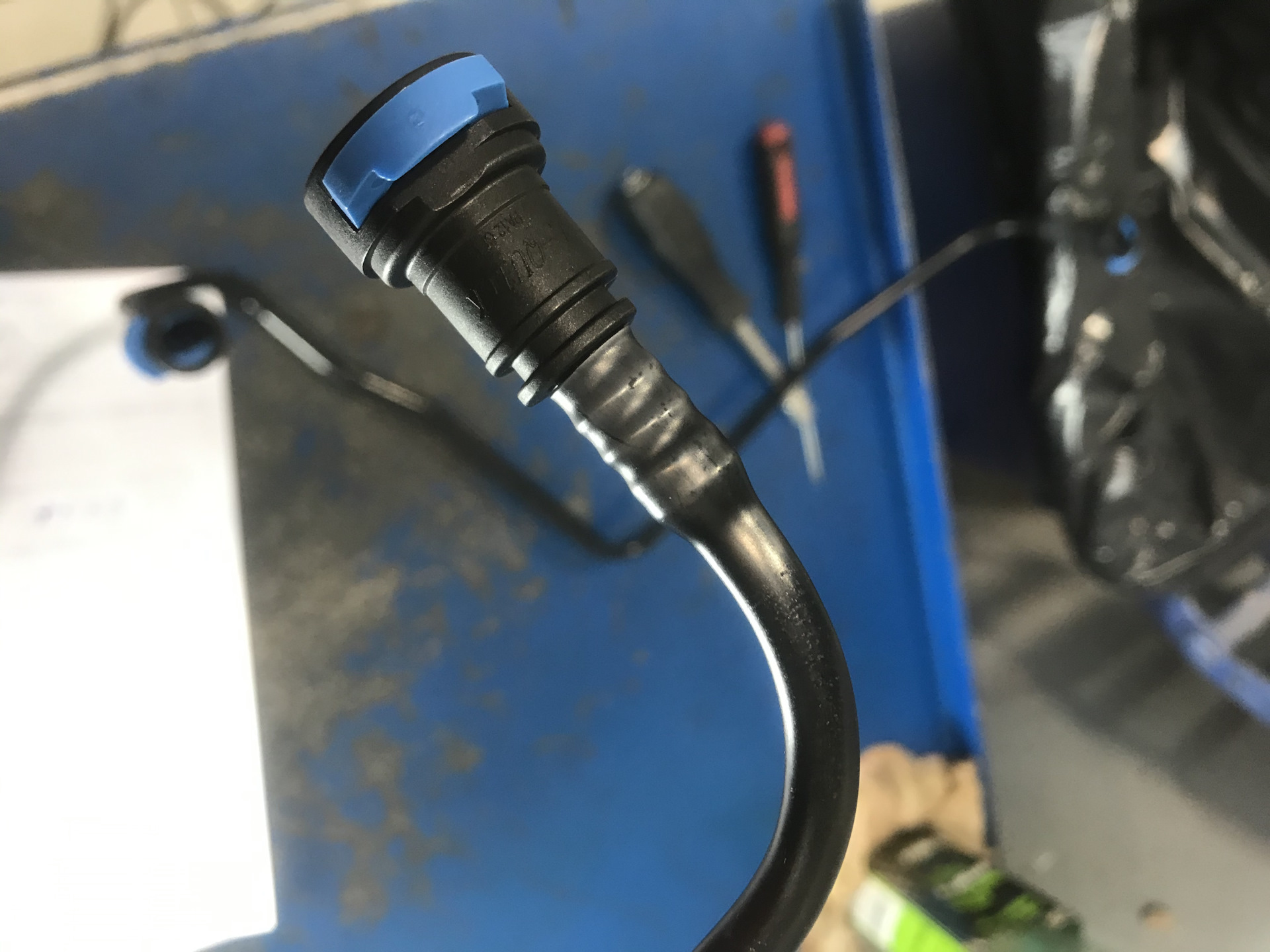

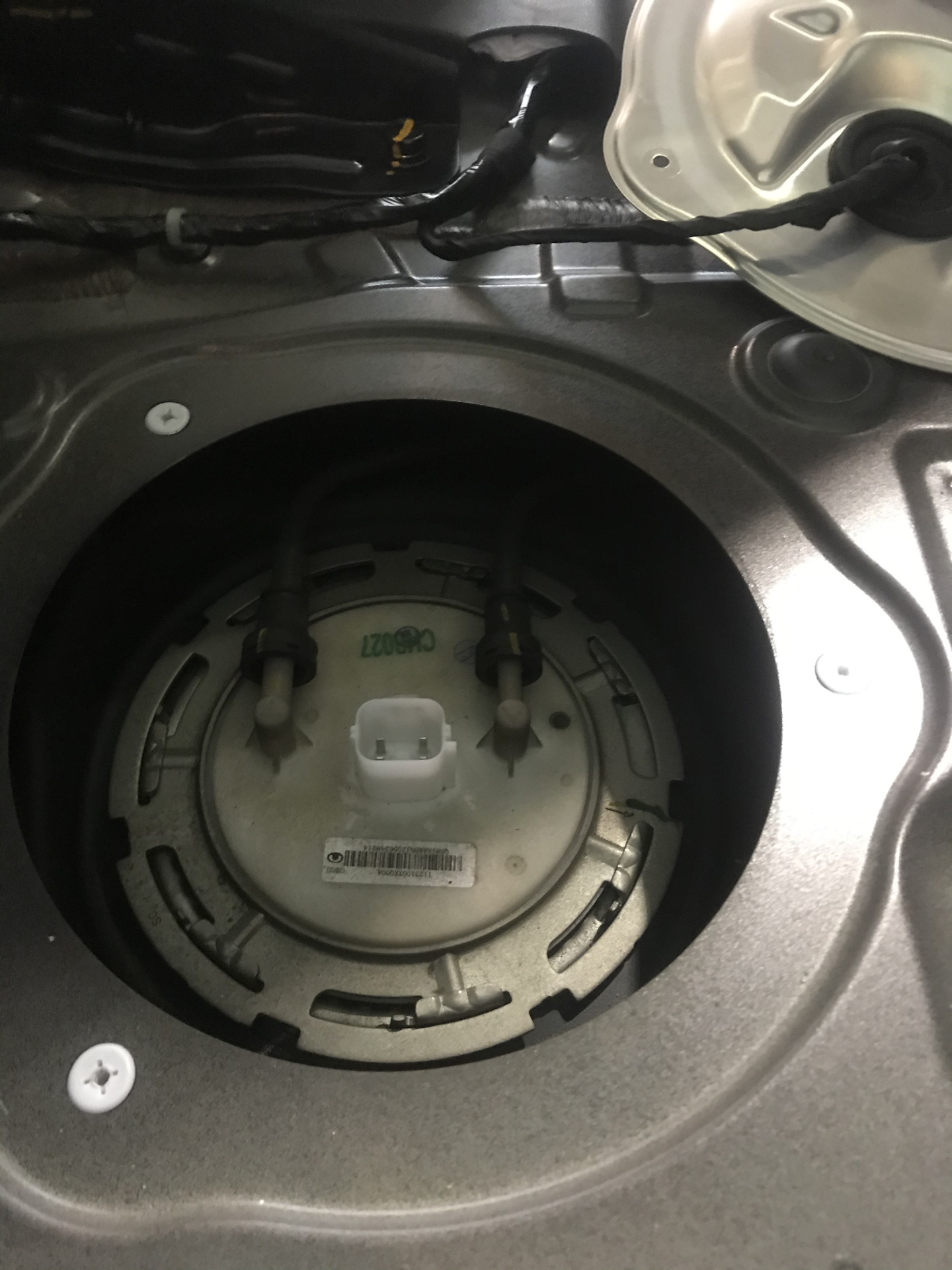

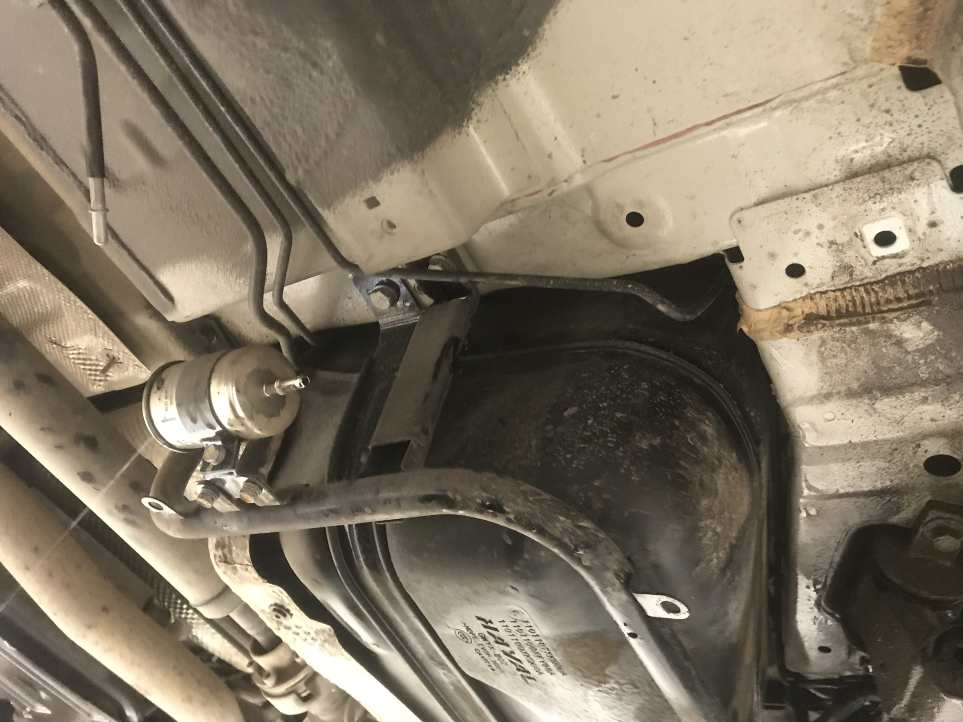

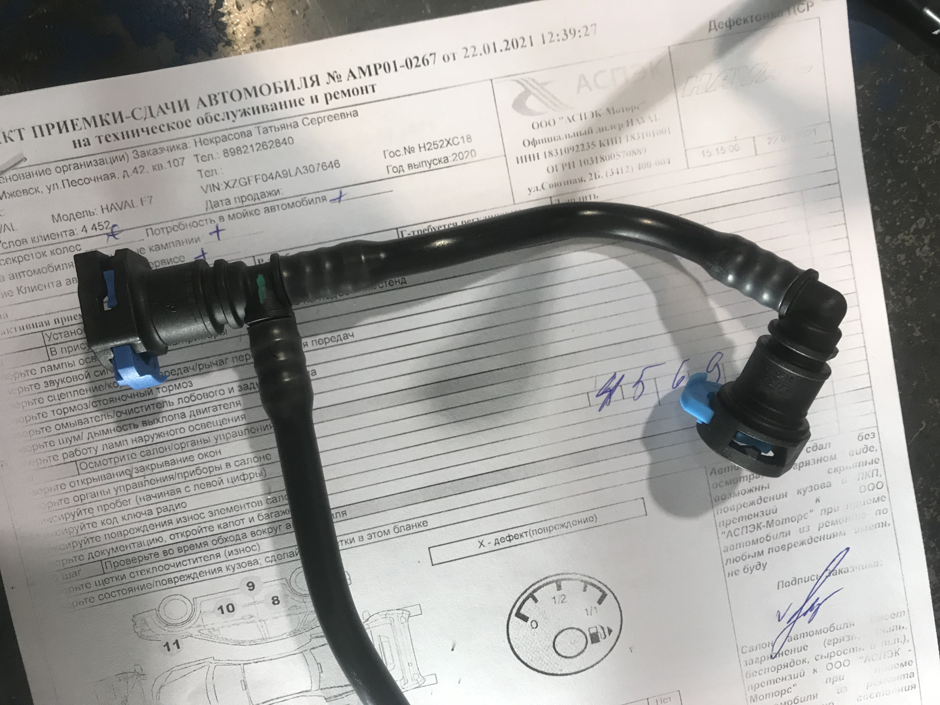

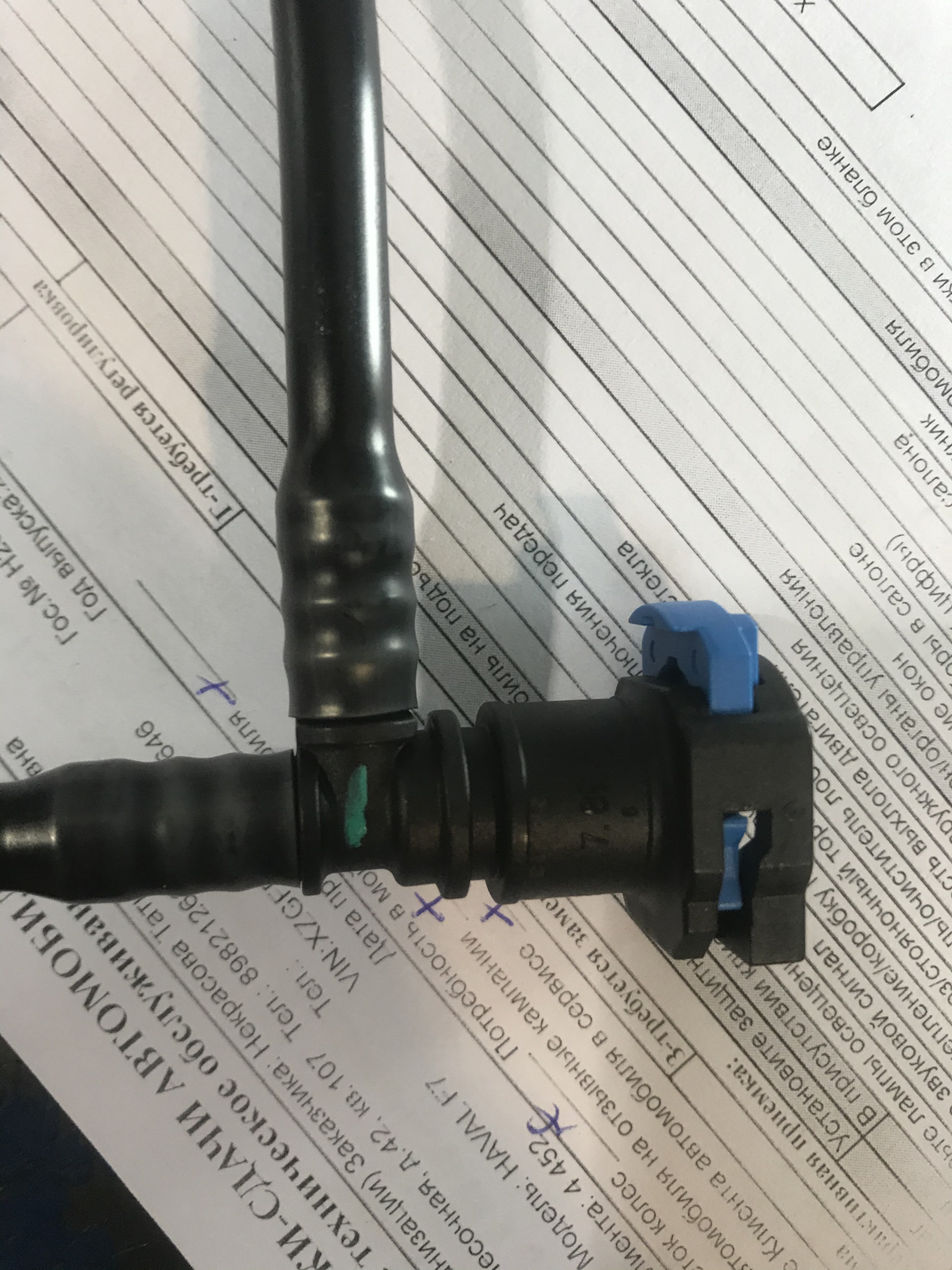

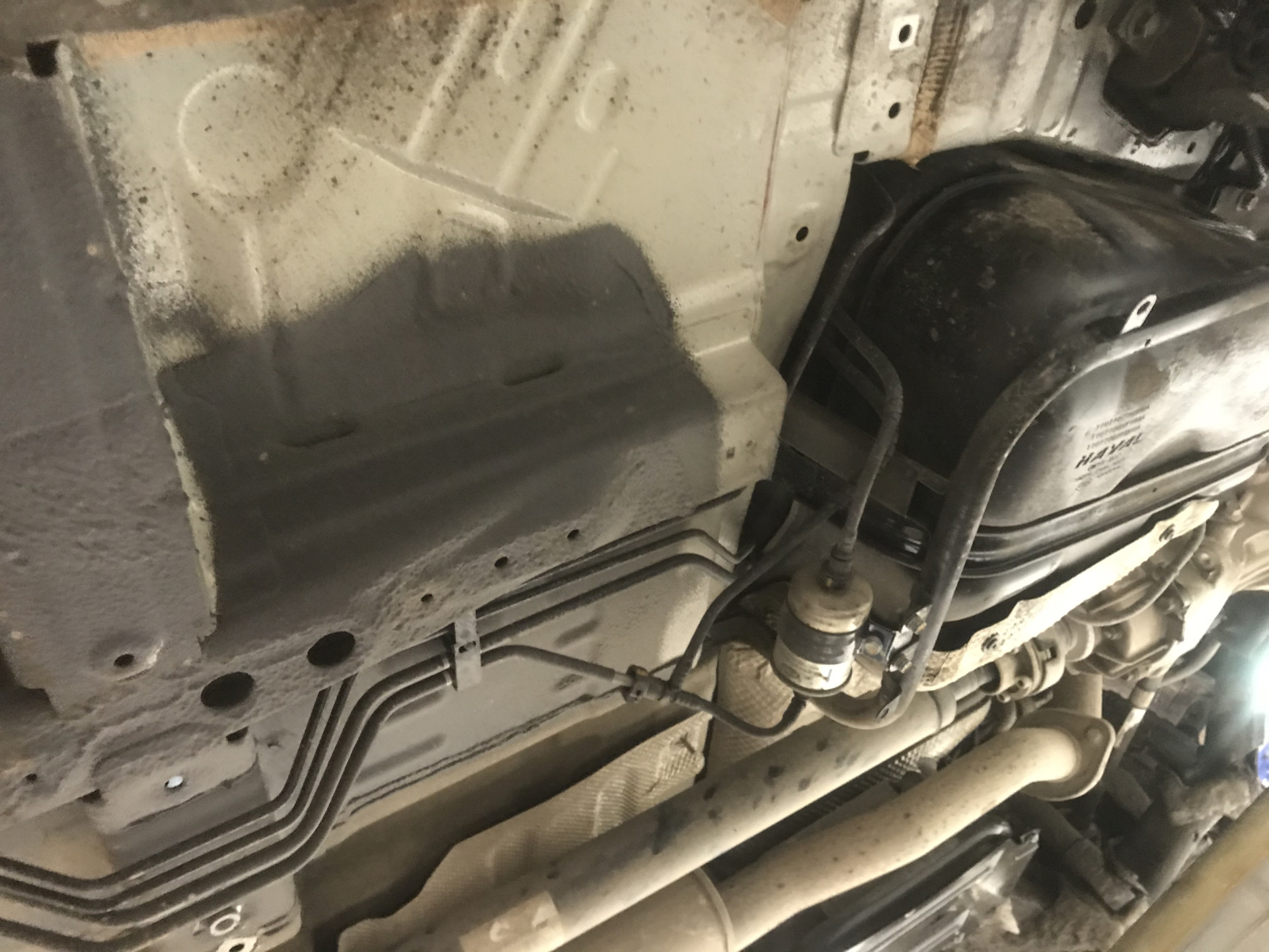

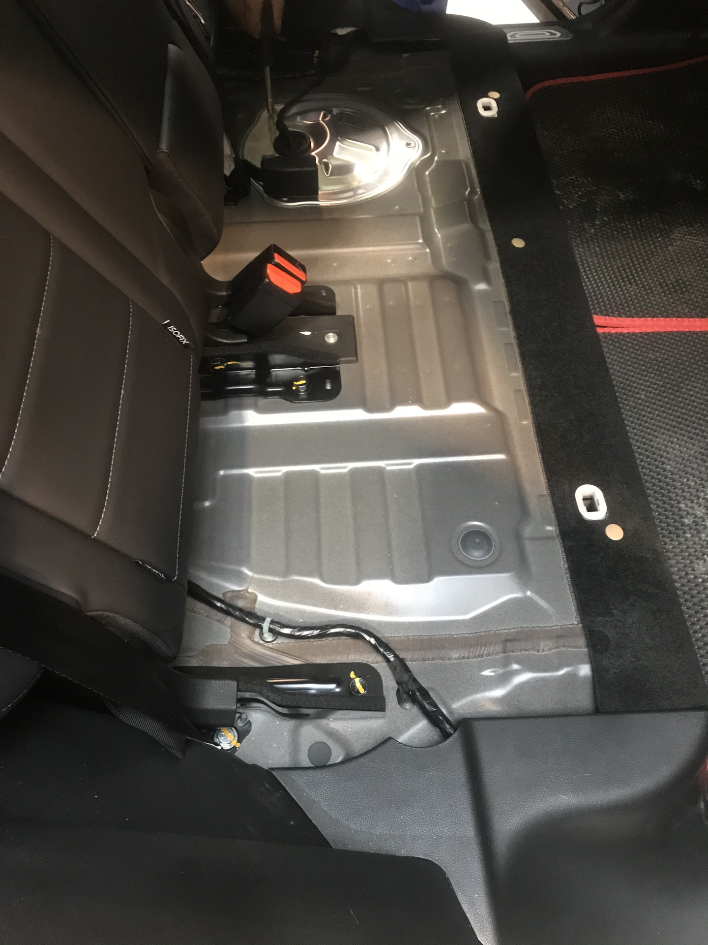

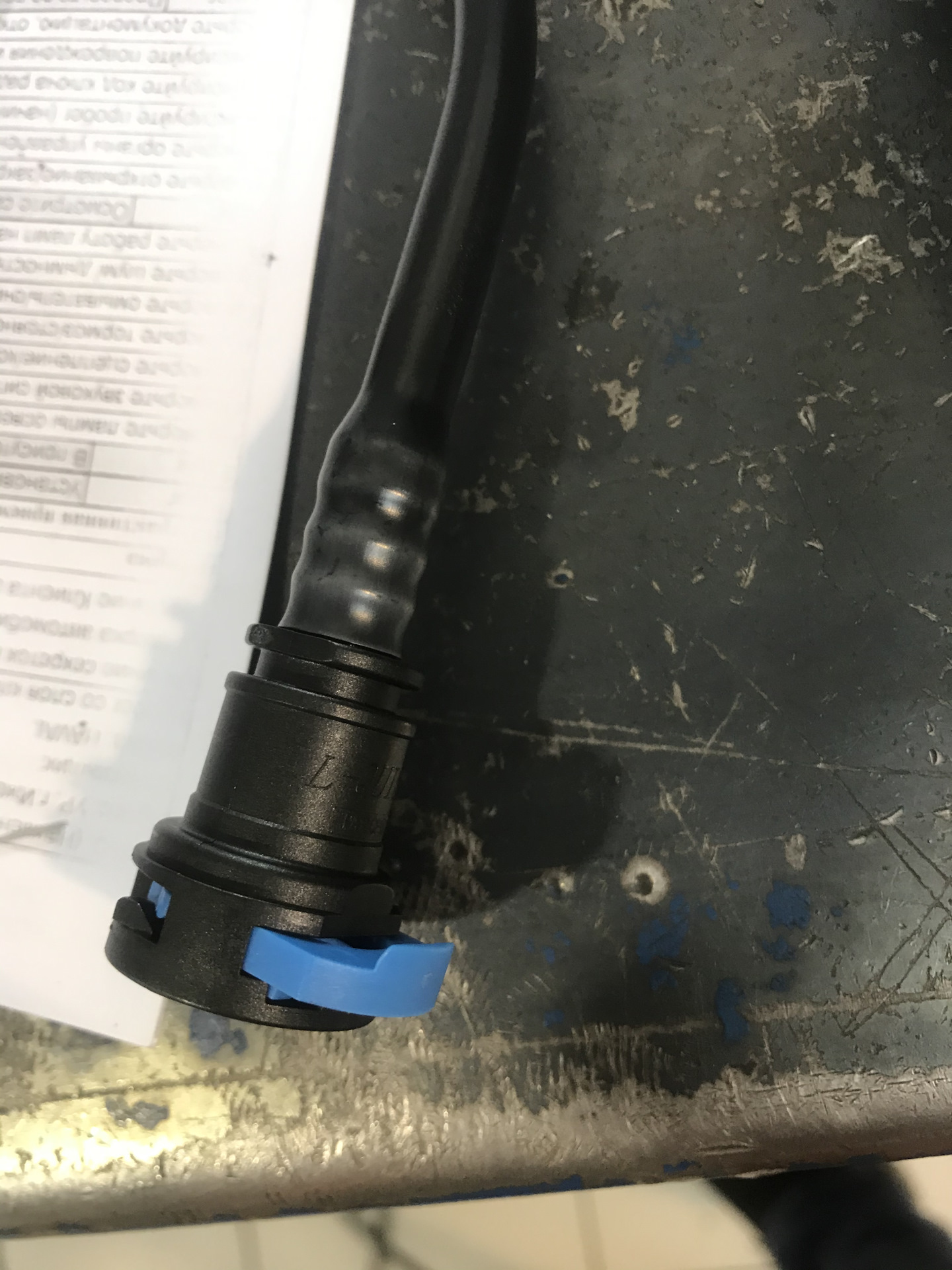

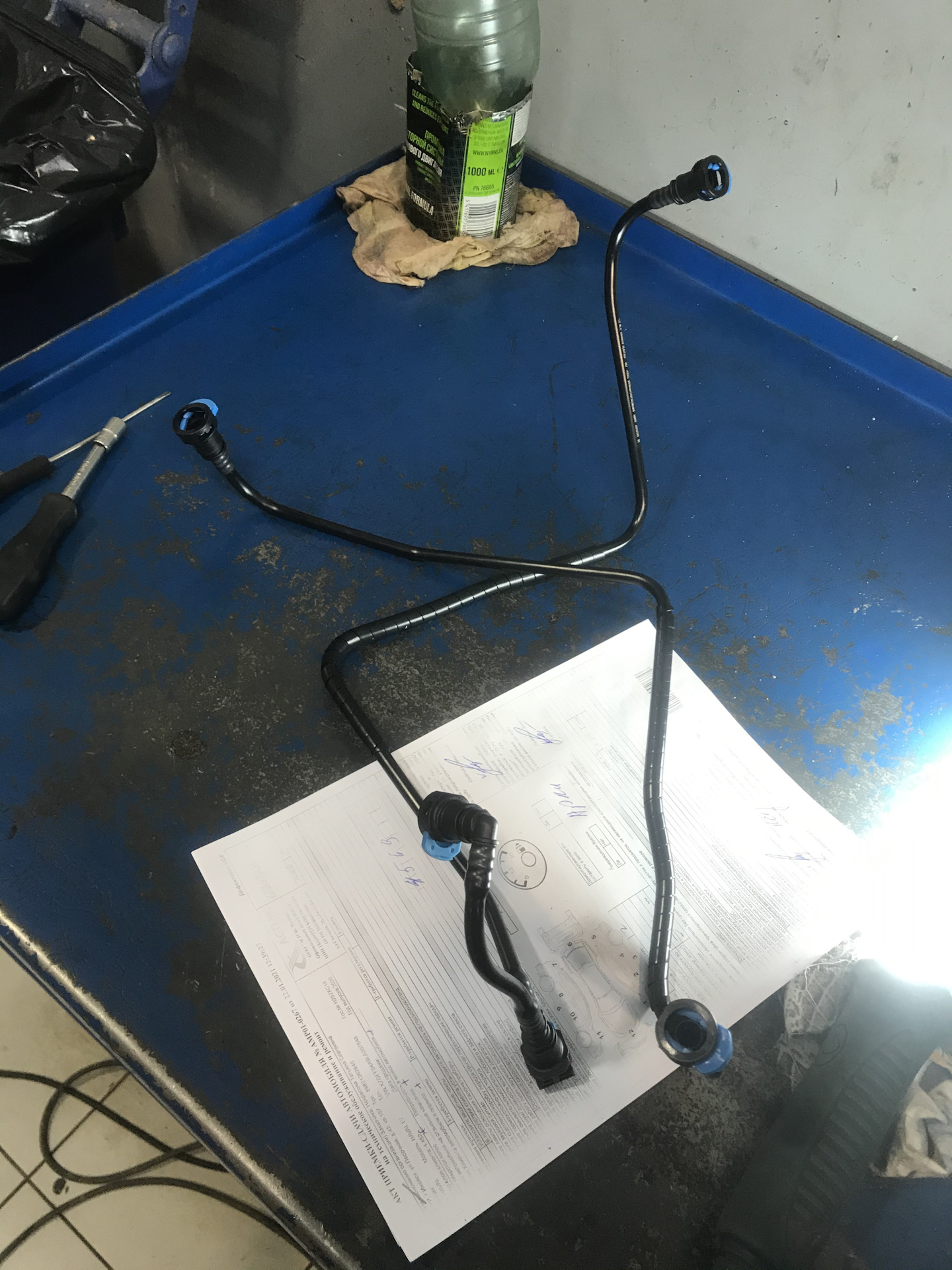

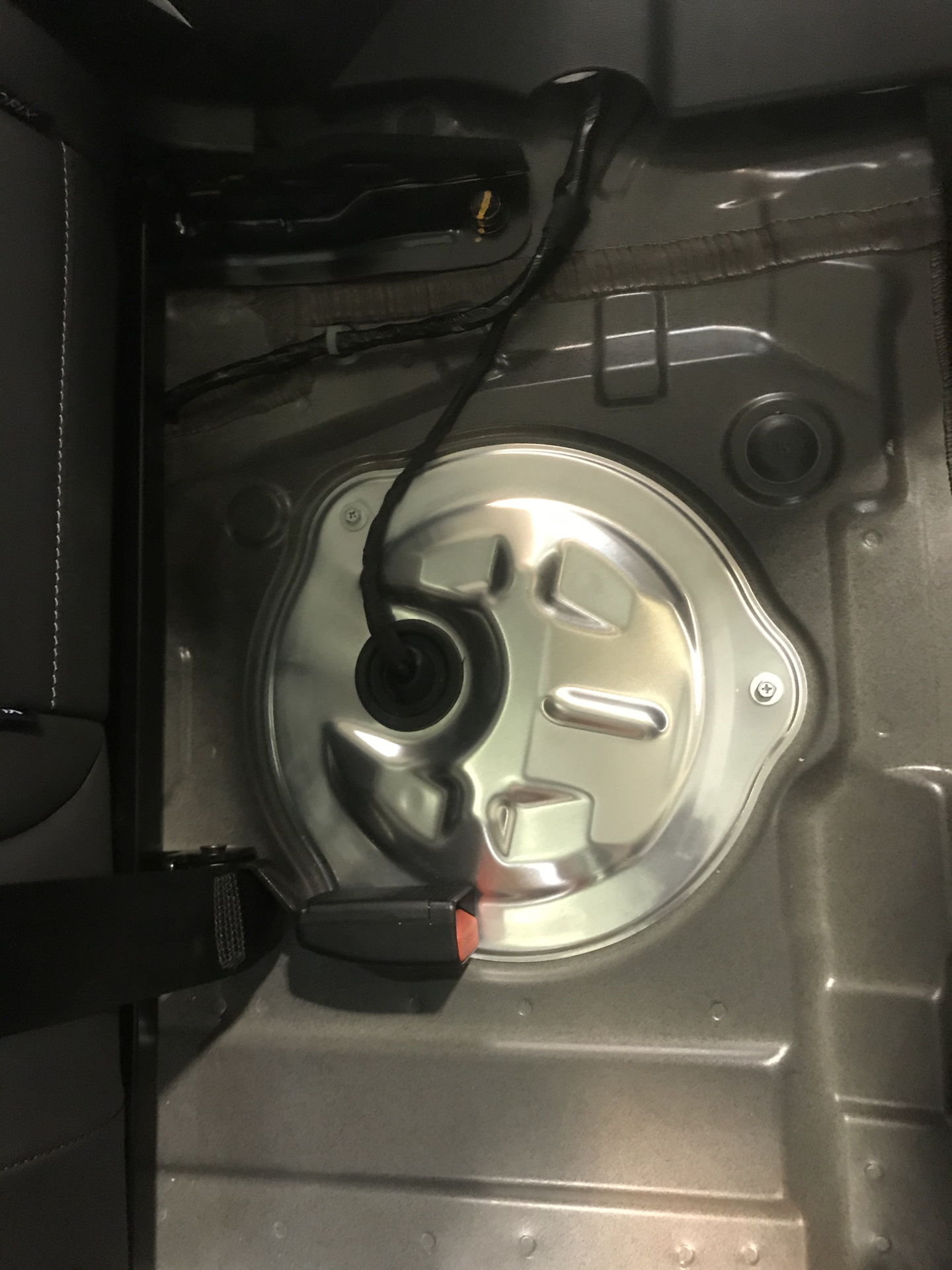

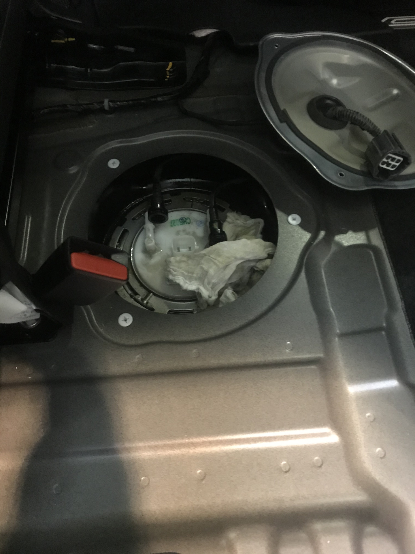

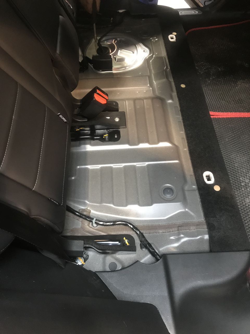

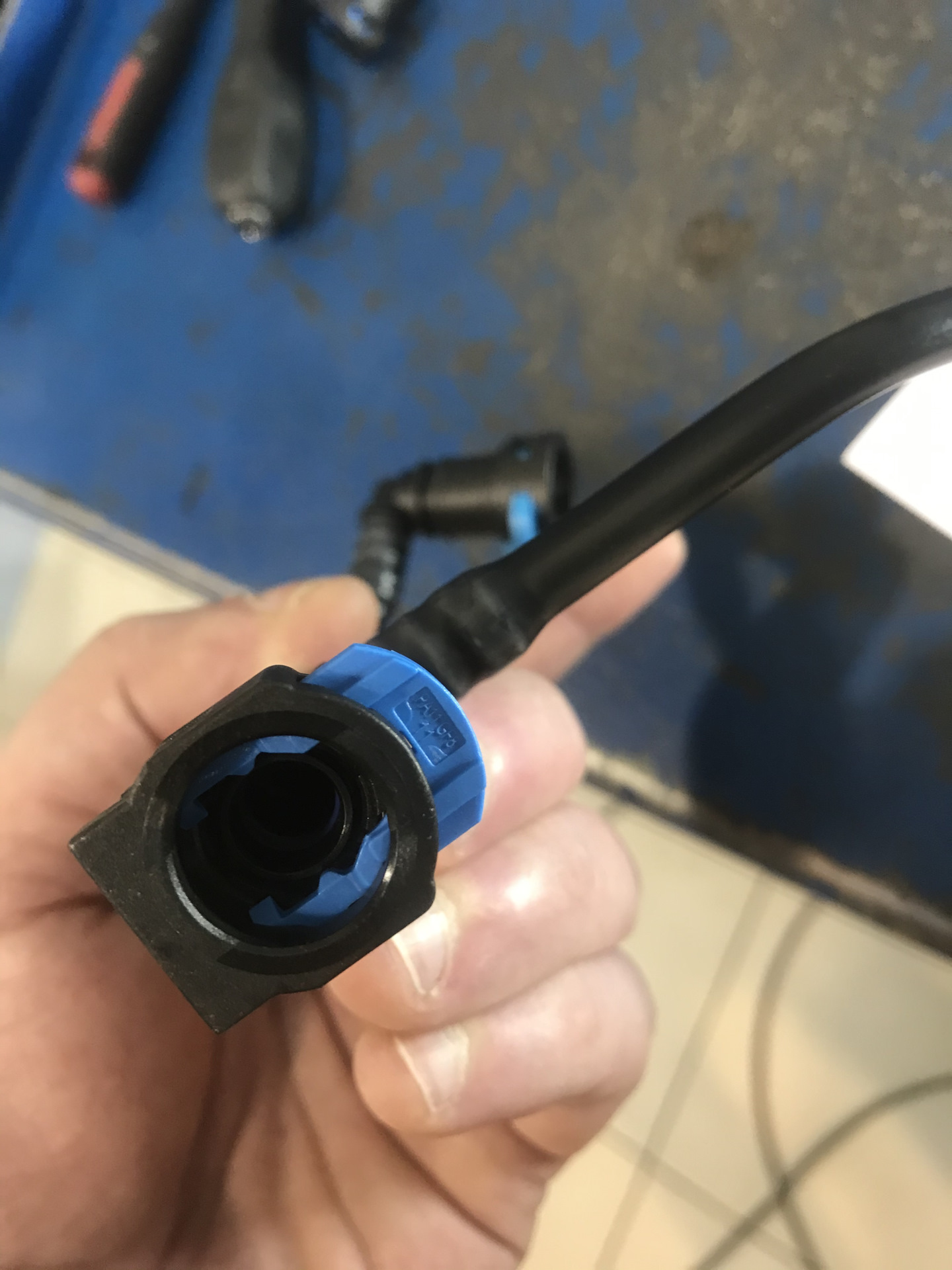

На фото, новые шланги и как разбирали как выглядит, процесс занял 20 минут . Для всех было ново разобрать поменять их на этом автомобиле, ни одна догадка ни привела к единому мнению каким образом где происходит возгорание …
Запах день два после замены в машине бензином обеспечен, с насоса давление брызгает бенз как ни крути .
Вывод : лично мое мнение не додумано соединение, где шланг натянут как бы термоусадка эта трубка на клеммник пластиковый, там есть ребра, на мой взгляд стоило бы минимум стяжки сделать меж рёбер чисто марально я был бы спокойней так как выглядит это все не очень качественно .
Из комментарий мастера, первый авто который приехал по отзывной, на углу шланга который с тройником, завели машину бензин струей херачил, у второй в том же месте протирали тряпкой там трещины были и сочился бензин, у меня Слава богу не чего .

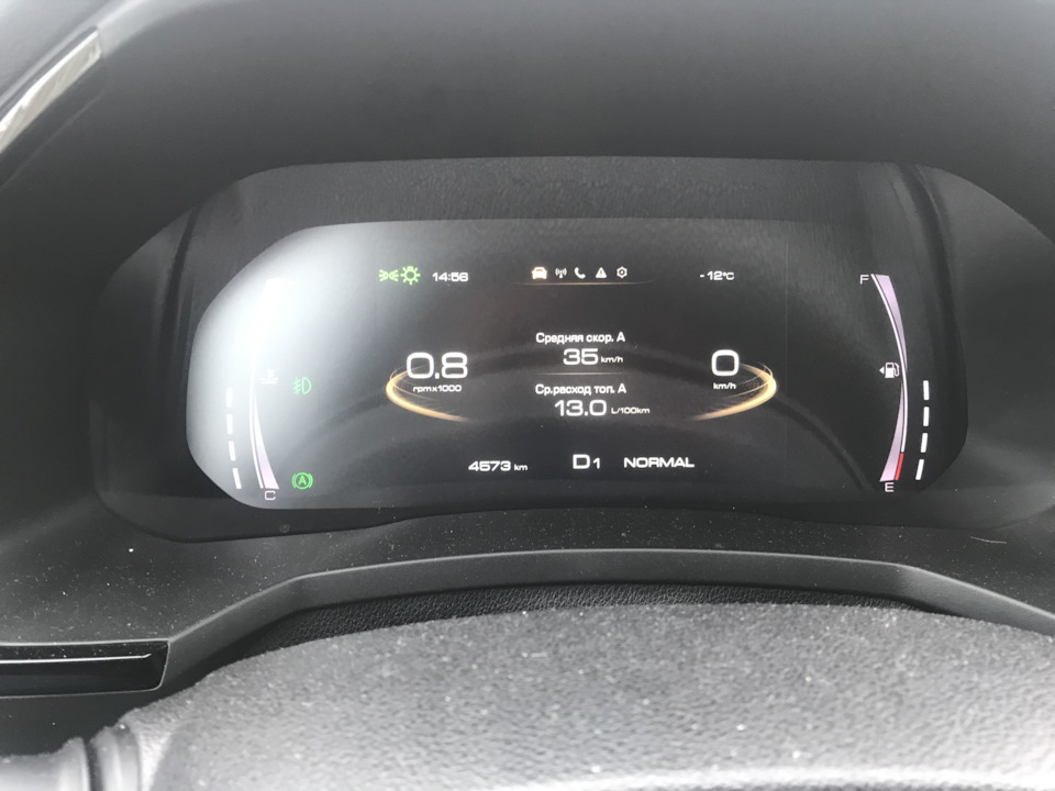

Сделали диагностику по расходу топлива, так же проверили на обновление прошивки автомобиля и прочее по, стоит все самое новое некуда обновлять, ошибок нет . Расход из за кратковременных поездок + прогрев пол часа, о того что педаль еле жму спокойно езжу машина на 2-3 передаче чаще . Будем топать значит))
Не знаю как у других дилеров тут приятный бонус автомобиль приезжают моют бесплатно, за комп диагностику даже не чего не выявив денег не взяли .

что-то у меня тоже расход 22.5 по последней заправке :(
течи нет, смотрел месяц назад, если только появилась, но не столько же.
А на трубках маркировку-то не сфотографировал?
Расход на бортовом из за коротких поездок, и средней скорости на бортовом, будет если средняя 25 где то, покажет расход 11 примерно -12
да у меня заправке полный бак 22.8, прошлые заправки 16.8, но там был трассовый пробег.
обкатка конечно может влиять но не на столько.
Маркировку не фоткал
жаль, все ее на форуме-то ждут

Причину то возгорания капающего топлива устраняют?
Если честно после такого я бы ездить на нем не смог!
бак снимают при замене трубок? Если нет, то не приведет ли это к очередному повреждению этих трубок?
Не снимают, трубки сами об бак или защиту не повреждались вообще, это именно брак самих трубок
Lexa1409
Причём брак в месте под защитой между дном и пластиковой защитой где трубки не задевают не чего вообще, излом на самих трубках идёт на изгибе описал выше
