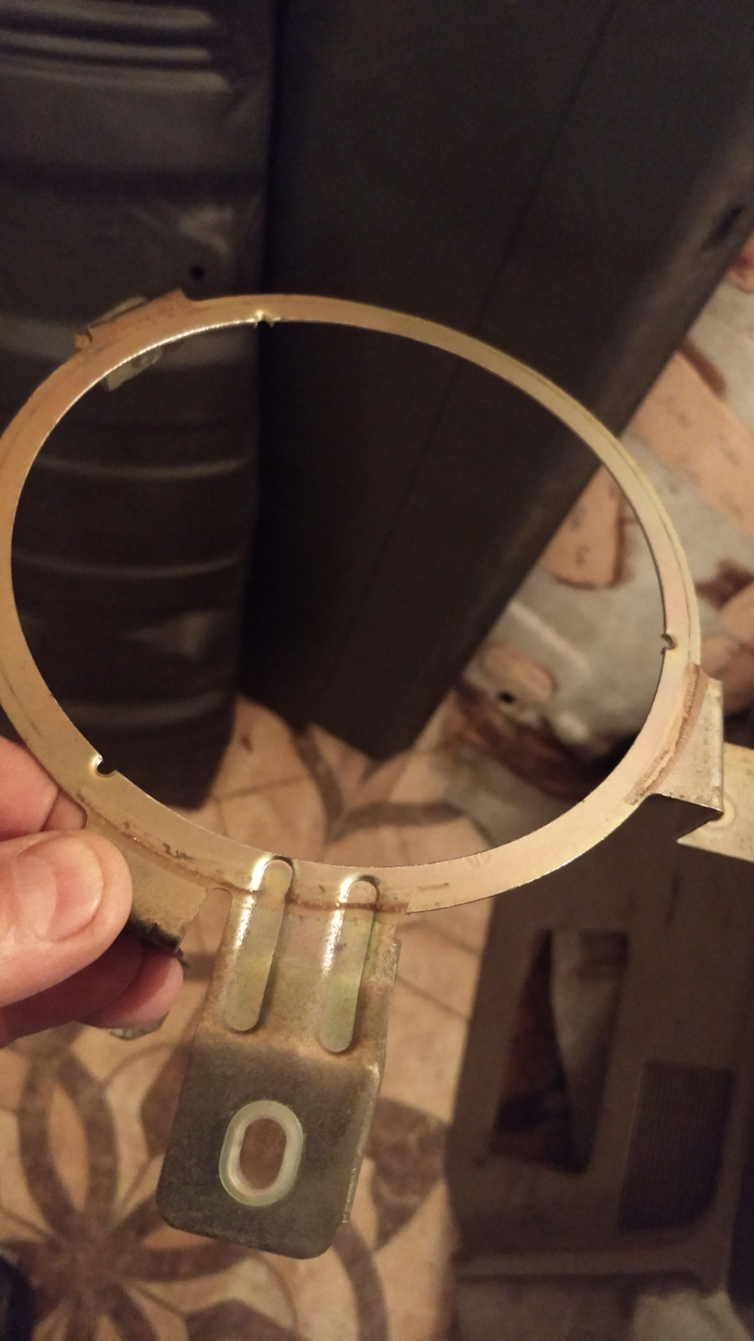

И так как писал ранее имеем, то что подарено. Далее встаёт вопрос использования всех родных мест под колонки. Хочется максимум сохранить существующие места и подиумы и не колохозить обшивку. В итоге в базе имели голову, два 10 динамика под торпедой, два 13 в передних дверях и два 13 в задних крыльях между вторым и третьим рядом. Были сняты при разборке родные подиумы с дверей и крыльев. Внизу торпеды динамики крепятся внутри. Сетки несъёмные уже везде присутствуют. Так же машина, не имеет конструктивно левой задней двери, что хорошо, так как это место за обшивкой можно использовать в дальнейшей для установки оборудования. Тем более там уже стоят блоки управления. Снятые задние подиумы отдал токарю и он рассверлил их под подаренные динамики Hertz 165.3. Сначала хотел их ставить в передние двери, но передние подиумы имеют хитрую конструкцию и даже рассверлив их закрепить нормально без колхоза 165,3 в них не получится. Собственно 165.3 пойдут в задние крылья, а "пищалки" от внедрю в карты дверей сверху. Вперед в двери решил докупить комплект Hertz 130.3. с пищалками. Они отлично встают в существующие подиумы. Под торпеду поставить так же от Hertz 10 компонентные среднечастотники, ну и пищалки на передние стойки. Место для головы стандартное. Подаренный Саб пойдет под переднее сиденье. А задние коаксиальные блины за третий ряд. Пока ещё один Саб ставить не буду, так как есть Kenwood, чтобы место не занимать. Так же блины вроде нормальные по басам. Пока ещё правда не решил делать полку или вставлять в карты. Полка в комплектации не предусмотрена. Придется делать самому если надумаю остановиться на таком решении. Итого имеем: фронт компонентный (13-е СЧ/НЧ, 10-е СЧ, и пищалки в стойках), тыл комбинированный компонентно/коаксиальный (16-е СЧ/НЧ, пищалки в картах дверей, и блины 9х6 за третьим рядом), ну и активный саб Kenwood под передним сиденьем. Дальше встаёт вопрос подключения всего этого, но об этом в следующем посте.
