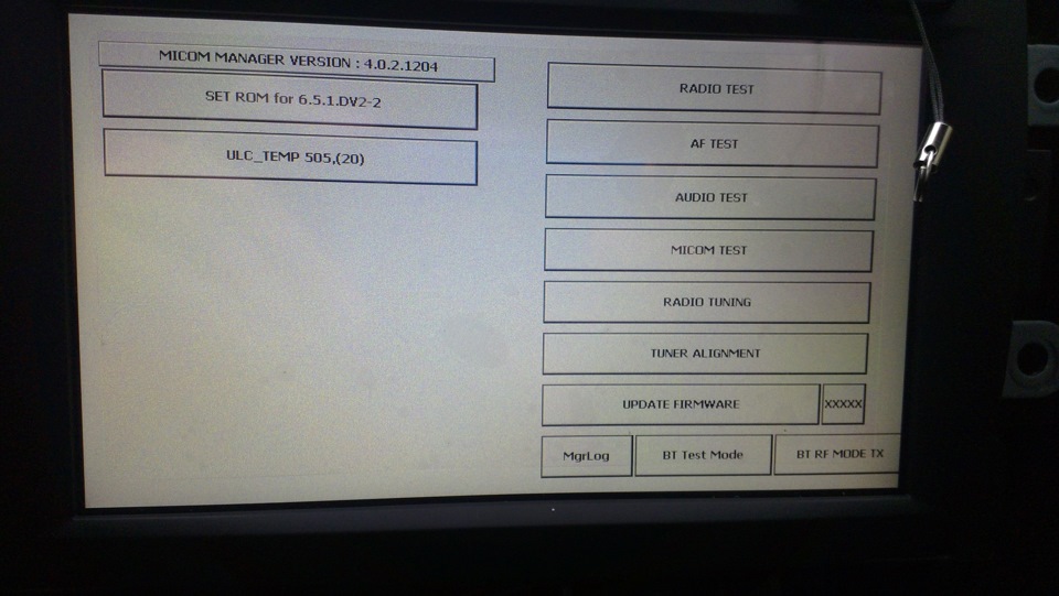

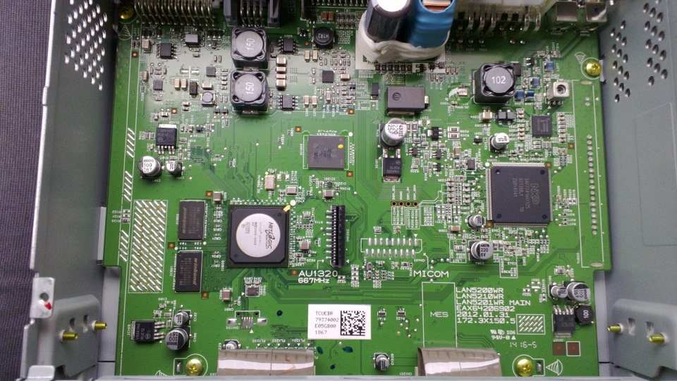

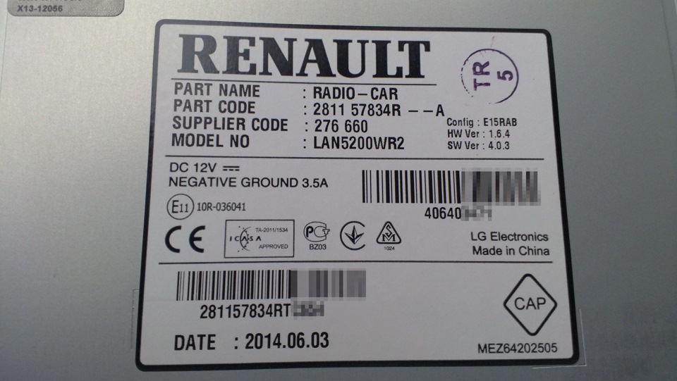

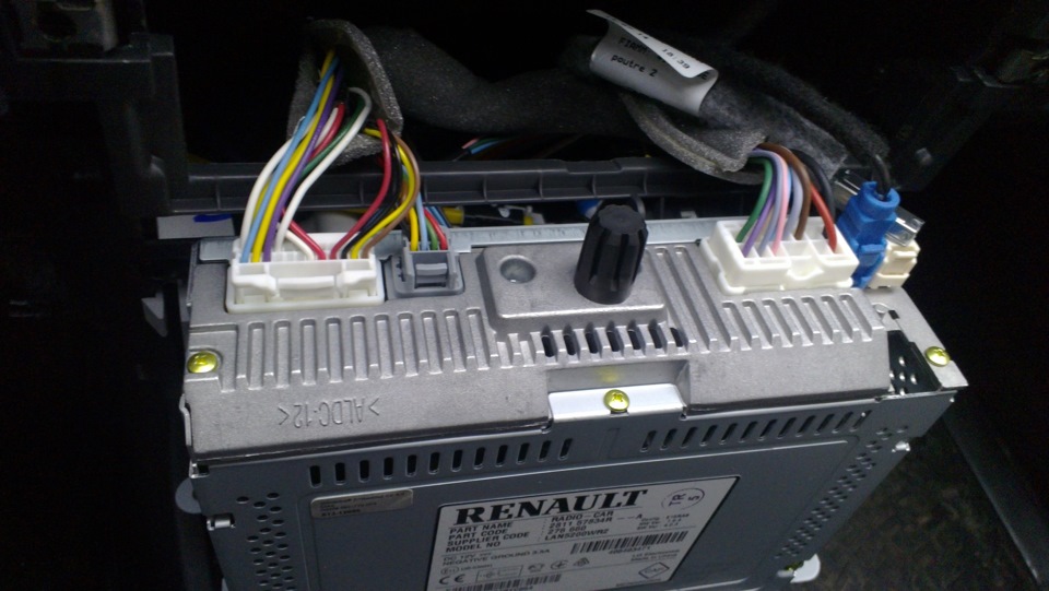

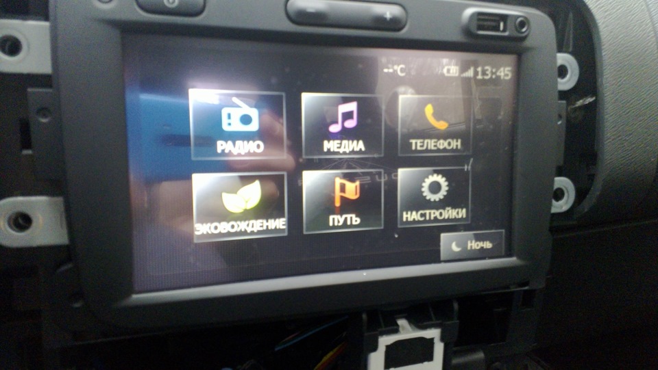

Начал я ковырять магнитолу на предмет обновления её прошивки и изучения возможностей.
В какой-то момент сказала она мне:
"Я просканила флешку на предмет прошивки. Всё ок. Ребут меня полностью."

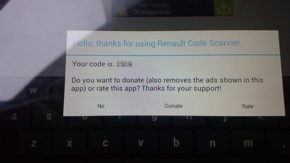

Грустно, но догадаться позвонить дилеру и спросить код я не смог.
Решил сам узнать.
И немного легкой эротики

А что за прошивка как делал что за эко вождение ?
Прошивка родная. Забортную температуру и "Эковождение" я нашел в сервис режиме. Как указано в инструкции пользователя медианав : "В зависимости от комплектации". Думаю, осталось сигналы подать нужные. Пока работаю над этим…
На что нажимал, как включил этот режим, напиши подробно! интересно же!)
Пока до конца не разобрался как это работает, потому и не стал отдельный пост писать. Я так понял нужны сигналы CAN и медианав из мозгов получит всю инфу. Но can, вроде, нет в duster. :(
Подскажите кто в курсе!
Тыкаться там не зная что жать, опасно (отвал навигации, смена радиодиапазонов, поддержка подрулевого джостика…).
Имхо, пока не будет годного ворклога, лучше там не лазить.
Когда разберусь обязательно выложу всё.

Подробность истории лока в том, что на флешке кроме музыки и виндоус утилит ничего по части прошивки не было. Так что бзык магнитолы был нежданчиком для меня. Просто лазил по стандартной оболочке.
Я камеру через Micom test включал.
