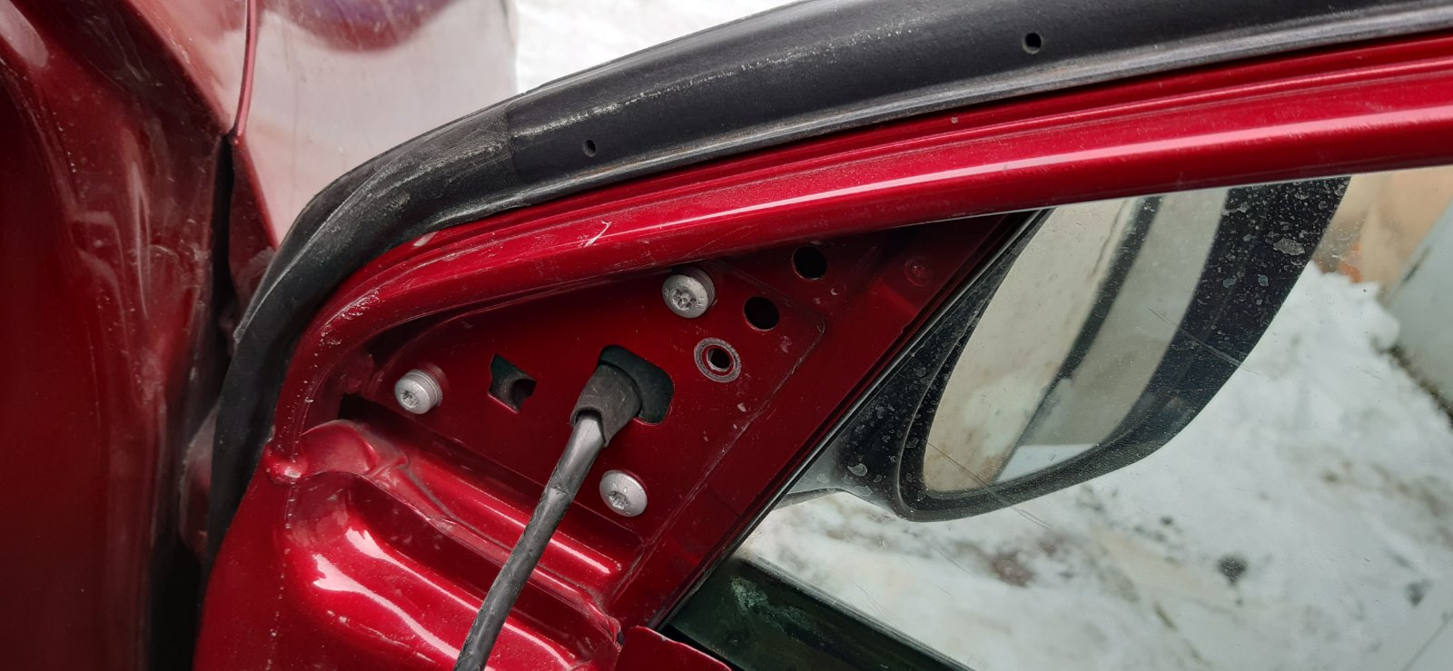

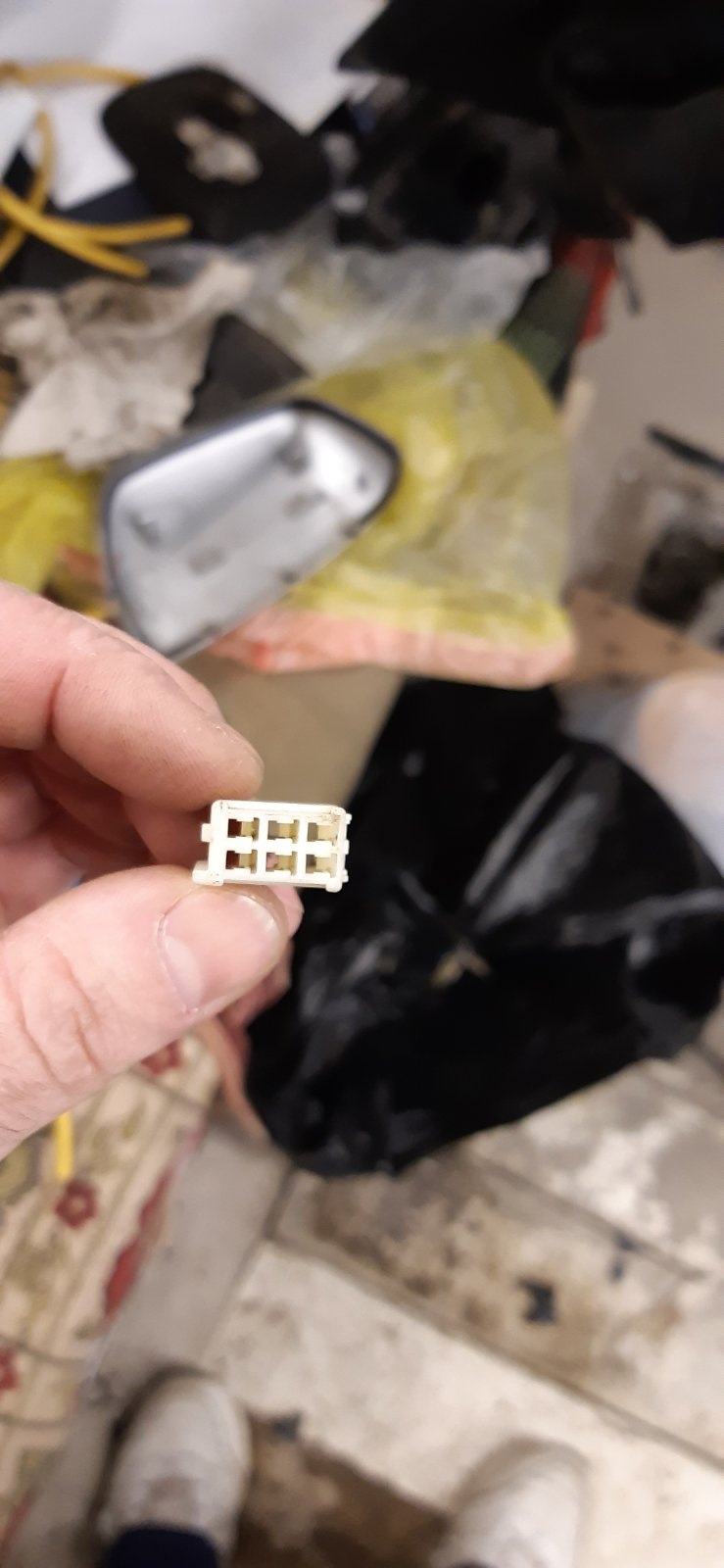

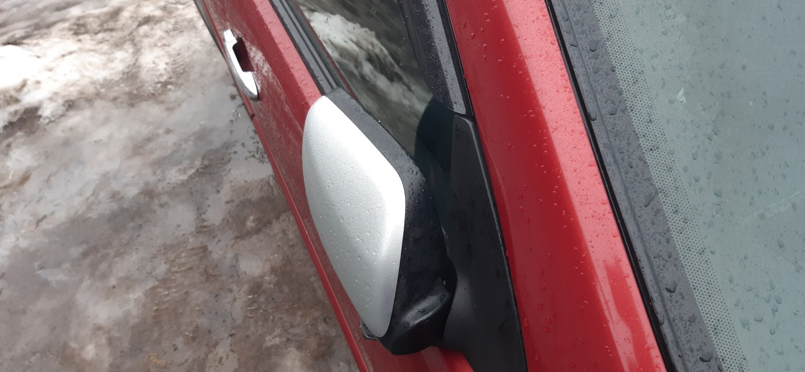

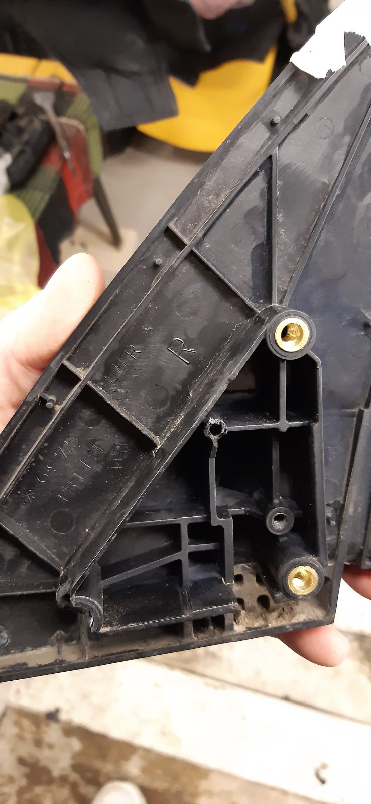

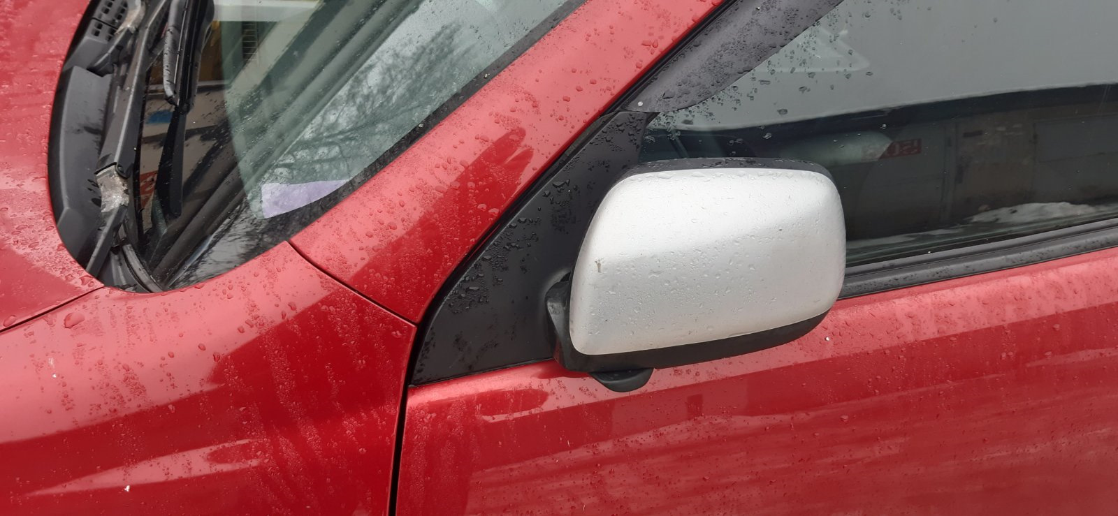

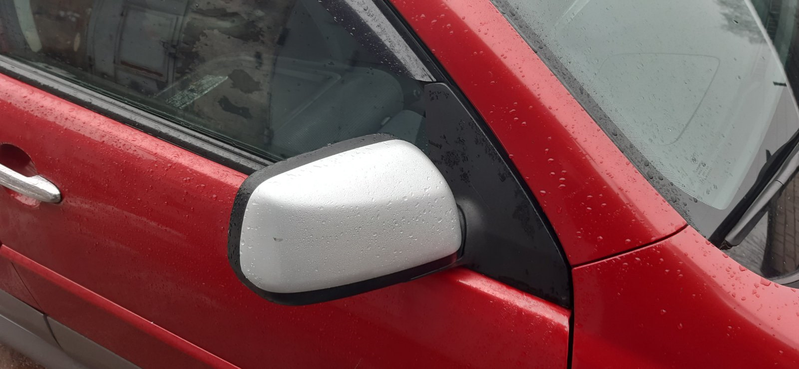

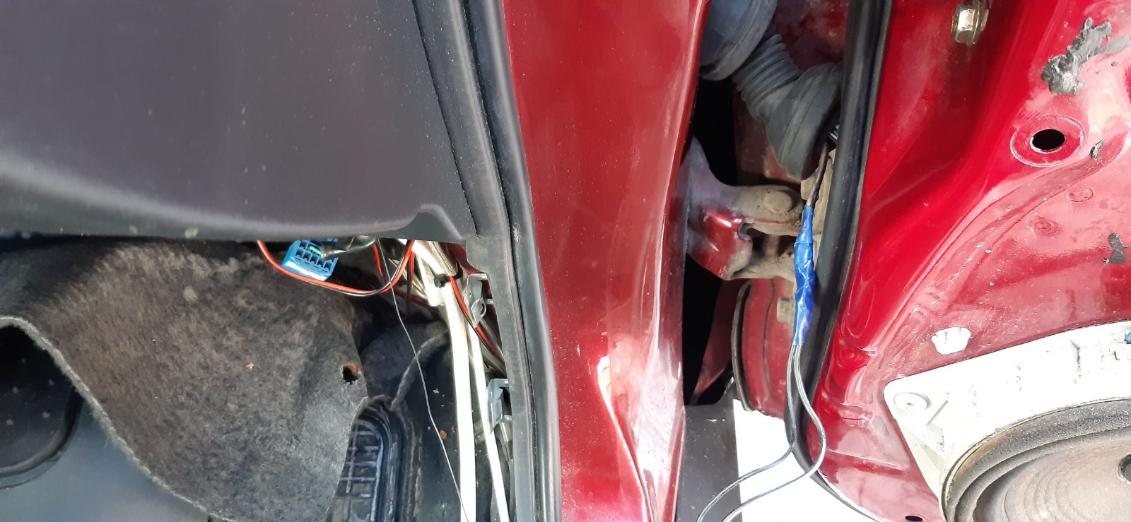

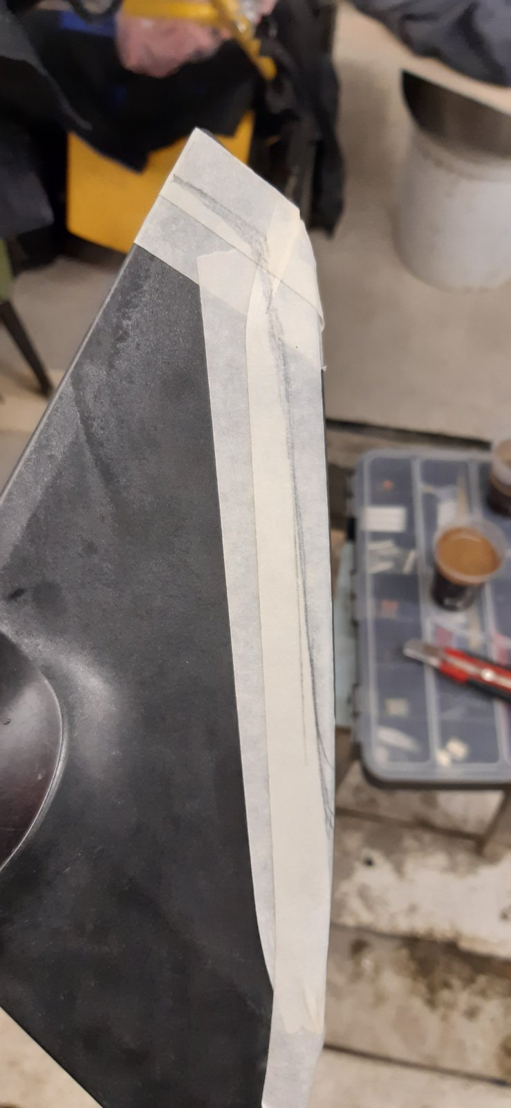

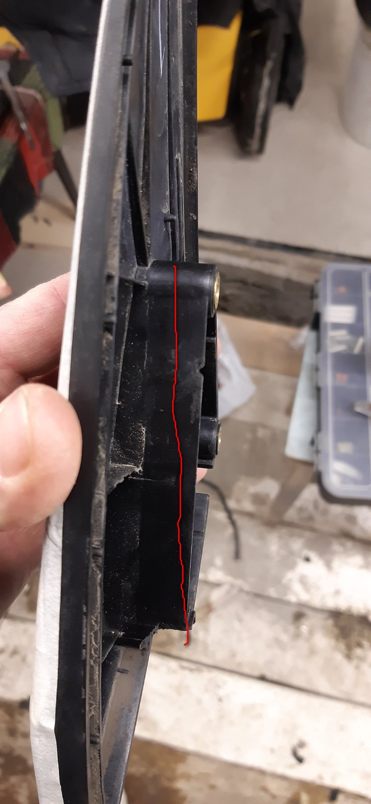

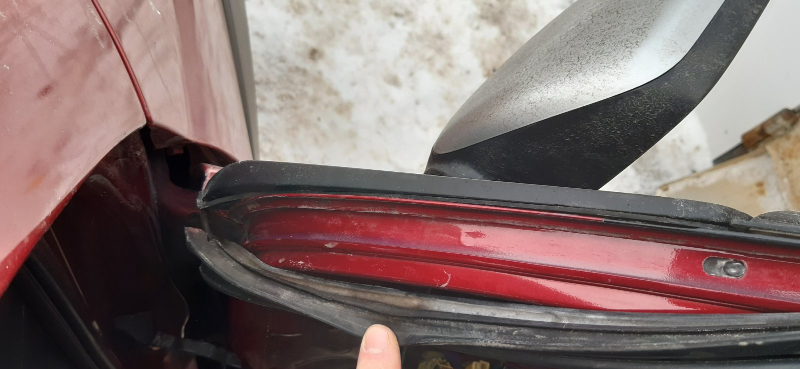

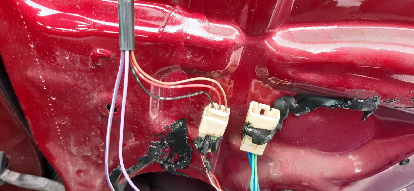

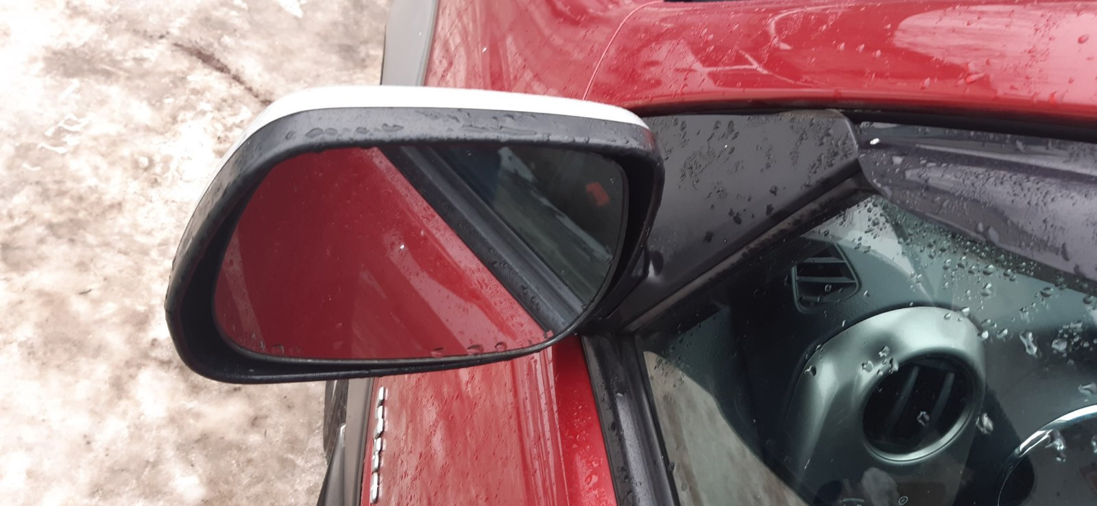

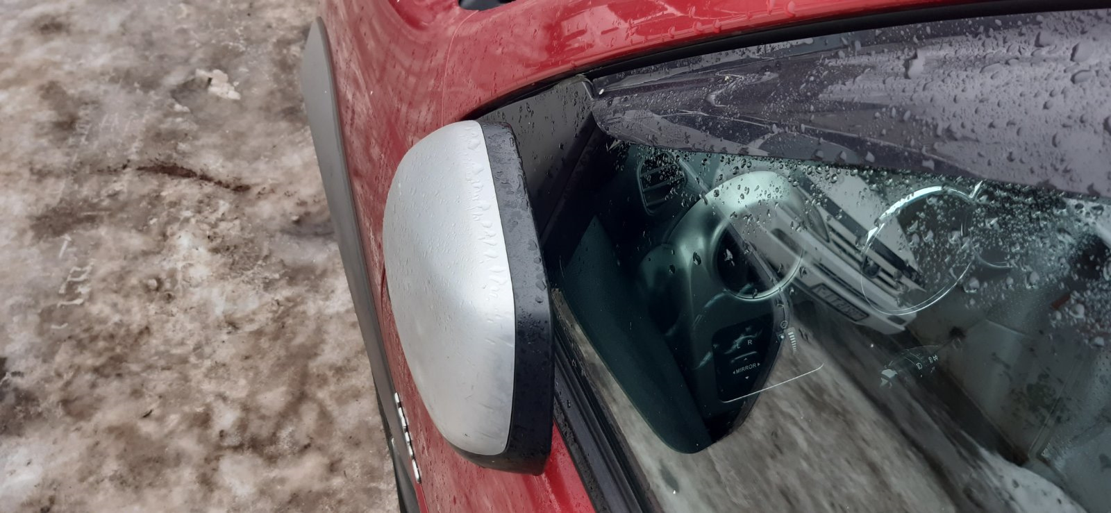

дополняю свой пост про зеркала .Зеркала от Rav4 ХА20 2001-2005 гг снимаем обшивку и старое зеркало, снимаем резинку с нового зеркала прикладываем её на место старого зеркала, размечаем места новых отверстий, теперь берём само зеркало прикручиваем к двери отмечаем что нам не нужно и обтачиваем, кант по двери и площадку с креплением (примерно как я нарисовал красным) дальше обклеиваем кромку двери моляркай и наносим шпаклёвку для придания формы двери, подмазываем стекло пока зазор не устроит.Провода на регулировку я достал из фишек поменял местами, подогрев я делал раньше мне только подключить нужно было. Вот и все ездим радуемся. Зеркала у меня были от леворульной

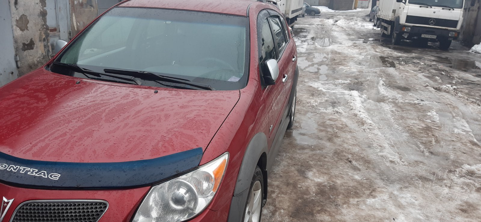

Да… В понтиак обзор честно никакой ну очень большие мёртвые зоны тоже менять буду. А вообще молодец глаза боятся руки делают. Удачи на дорогах!

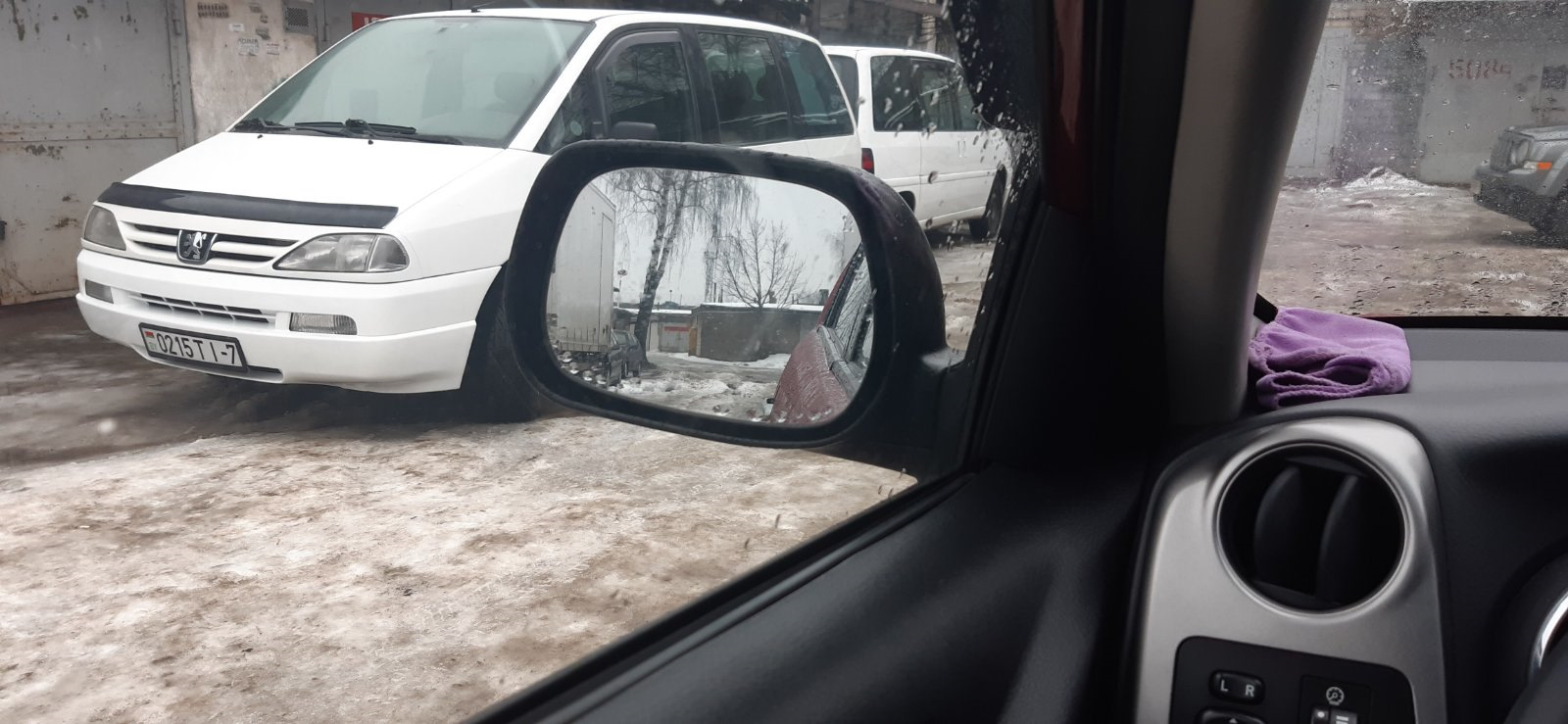

во первых обзор намного лучше, во вторых там обогрев заводской на все стекло и в третьих они складываются.
Но это дело каждого кому то нужно, а кому нет .Как с фарами кого то родной свет устраивает, а кто то заморачивается ставит би-лед, коректор и омыватели (как я) решать вам
Вещь прикольная) но для чего это делается?) Не хватает стоковых зеркал? Я просто сам не так давно стал обладателем вольтса, вот и смотрю, что можно сделать)
Мало фото результата.
www.drive2.ru/l/579857419673273722/ в посте ранее была инфа, + смотри комменты, там подробнее есть.
Я смотрел и мне всё равно мало)))
какие тебе фото ещё сделать?))))
До и после, это самые показательные фотки.
только в понедельник
