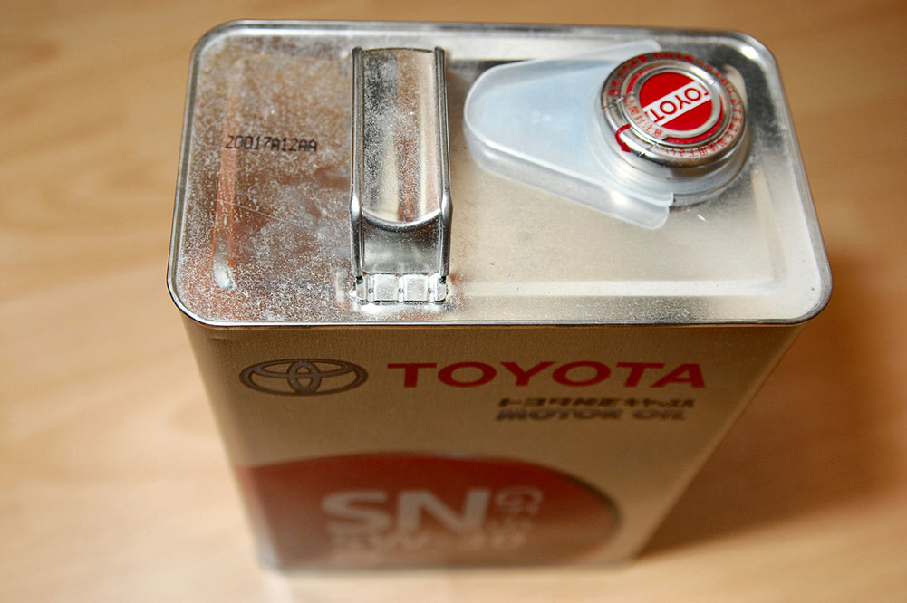

Объем масла в двигателе Toyota corolla E150 составляет 4.2 л.
При замене масла без учета объема масляного фильтра для двигателя 1ZR-FE 1,6 л – 4,0 литра масла.
При замене масла без учета объема масляного фильтра для двигателя 4ZZ-FE 1,4 л – 3,9 литра масла.
