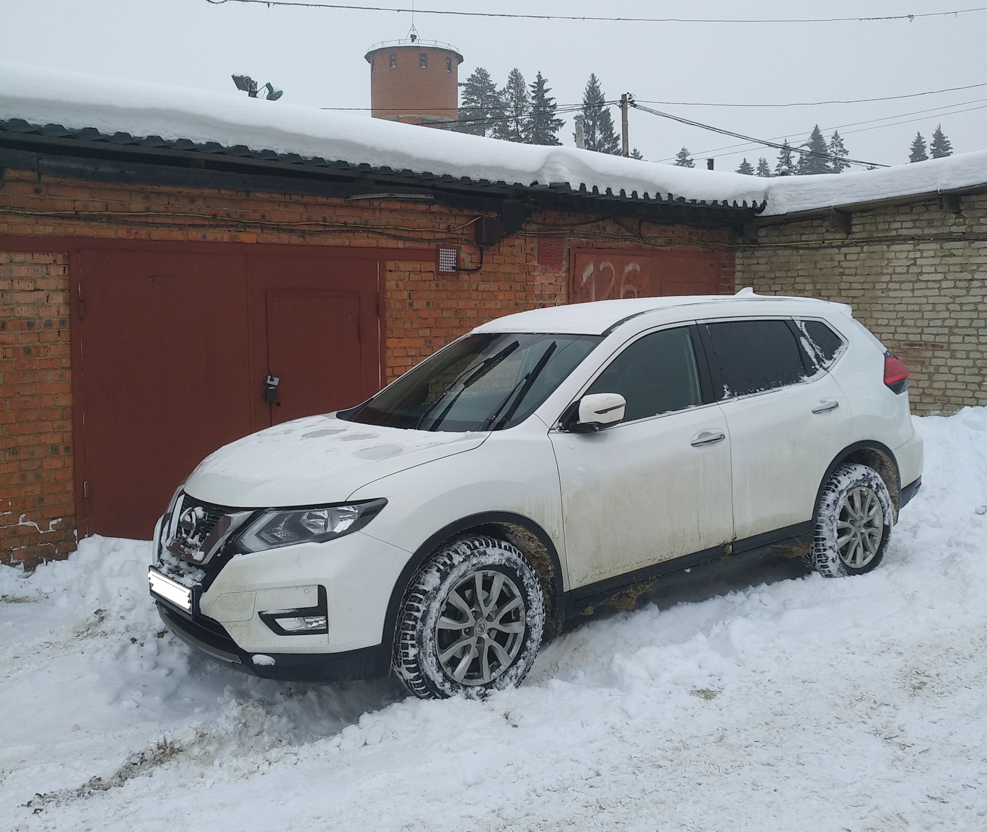

Не для кого не секрет, что один из самых вредных режимов работы вариатора на Nissan X-trail (Jatco JF016E) это пробуксовка колес. Но в реалиях дорог и климата в России этот режим полностью избежать не выходит.
К примеру, вчера приехал в свой гараж, а там естественно никто не чистил снег и дорога, метров 500, просто заснеженная каша. Естественно ехал с пробуксовкой и парковался в сугроб и так же с буксой из него выезжал.
Привод у меня передний, машина тяжелая, букса нормальная так выходит. Никаких блокировок и переключашек больше нет, так что играться нечем.
Я не сильный знаток режимов работы вариаторов, но вот когда я обычно попадаю на короткие участки таких дорог, я переключаюсь коробкой из режима D автомат в ручной режим режим (+ и -) где написано (ручку влево). На панели всегда при этом горит цифра 1. И фактически на первой передаче прохожу такой участок, отыгрывая чисто оборотами мотора.
Вот я хотел спросить у знатоков в области нашего вариатора, как в этот момент он работает? И возможно это как-то продлевает жизнь вариатору и как то сохраняет его в отличии от эксплуатации на режиме D автомат в подобной ситуации?
