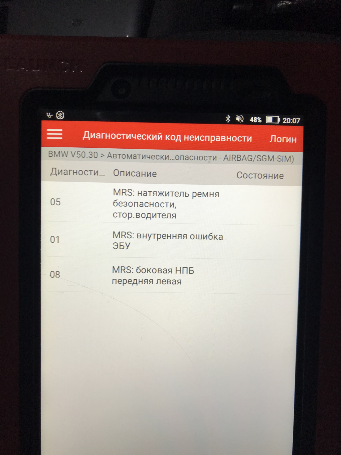

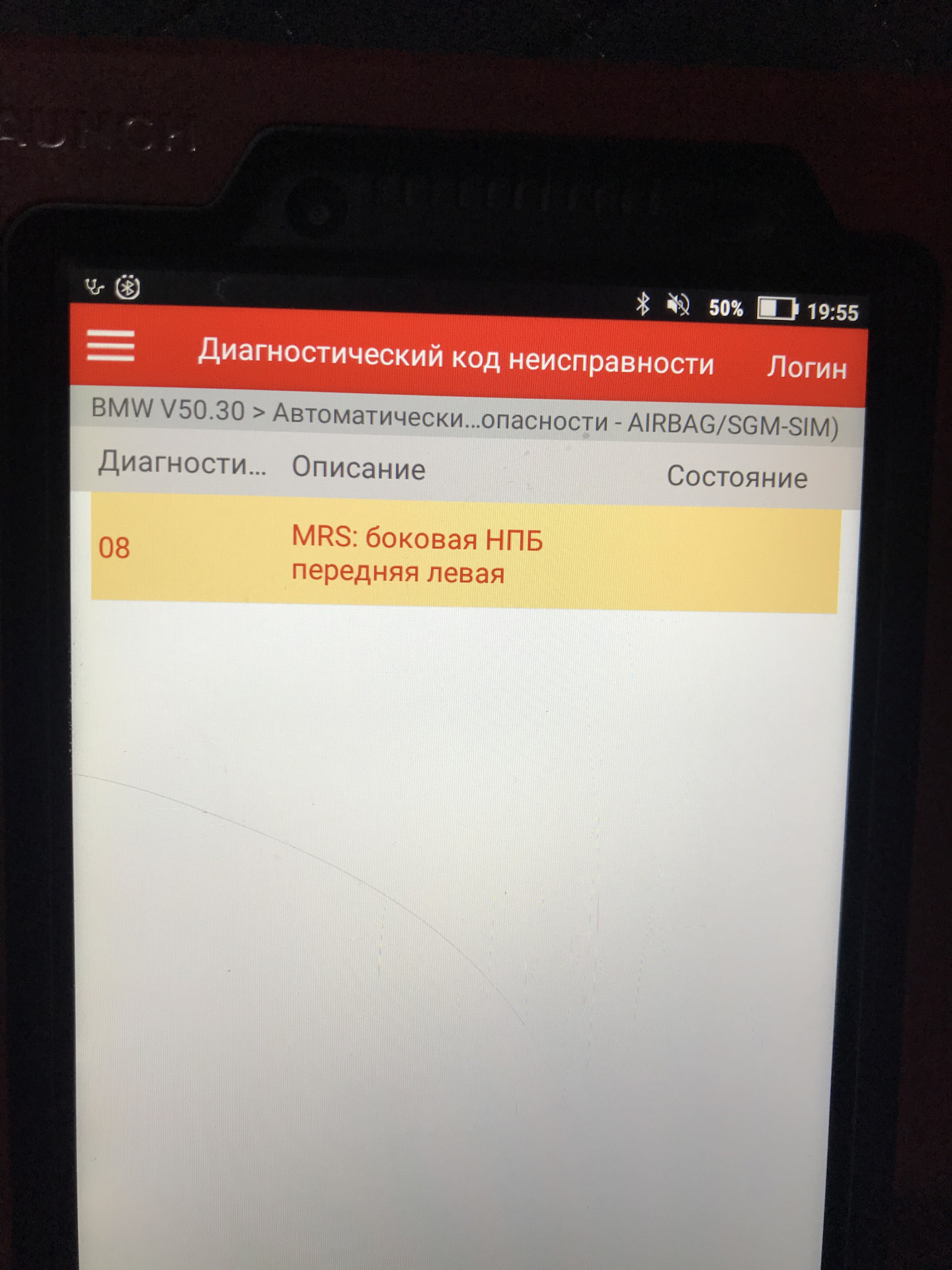

Вчера внезапно после проезда лежачего полицейского загорелся беременный мужик.
Ранее уже так было один раз, поехал к товарищу и сбросил ошибку через Launch, ошибка пропала и не появлялась более.
Но вчерашняя ошибка не хотела стираться.
Сначала пробивалась просто ошибка «08 MRS: боковая НПБ передняя левая» и она не хотела стираться.
Подумав, решил разъединить провода под сидушкой и снова подключить, заведомо подёргав все соединения и провода исходящие оттуда (обогрев и идущий к преднатяжителю ремня). И что вы думаете?)
После подключения добавились 2 ошибки 😂

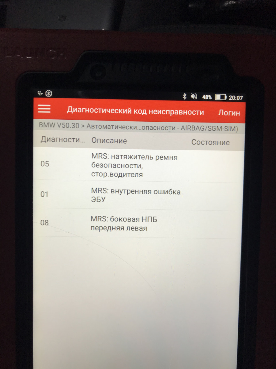

Теперь комплект из 3 пунктов, один из которых пугает:
«08 MRS: боковая НПБ передняя левая»;
«01 MRS: внутренняя ошибка эбу»- вот она как раз пугает;
«05 MRS: натяжитель ремня безопасности, сторона водителя».
Вопрос: это конец блоку или все же пытаться в проводах покопаться и снова пытаться сбросить?
Заранее Спасибо всем тем, кто откликнется на зов о помощи.

блок умер как это не печально, а вообще есть иста и в ней лучше всё делать) может и оживится) если у тебя mrs2 то он капризный очень вот и умер)

Блок мертвый

Боковая подушка находится в двери, а не в сиденье. Разъем там. Разъем шторки под панелью за маленьким бардачком водителя. В сиденье только преднатяжитель ремня.
Если на кочках выпадает ошибка то смотри разъем подушки по которой ошибка. Хотя может и в блоке контакт отходит, но это маловероятно.
Спасибо, разберу и гляну, что там с разъёмом .

В двери были окислы контактов, все снял, внимательно прочистил, подключил лаунч для сброса.
Не сбрасывает.
Попробовал отключить верхнюю подушку(шторку) читаю ошибки- ошибка есть, подключаю обратно ошибка не стирается…
Все не стираются? Или только по шторке?
Все, а шторка добавилась ко списку 🤦🏻♂️🤦🏻♂️🤦🏻♂️
Интересно. Тогда возможо проблема с блоком подушек
