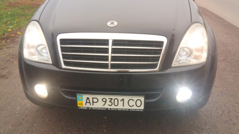

Недавно, неждано негадано подвело. втягующее, клацало а в бендекс незаходило, по опыту понял что реле, , замена своими руками, , заказато по месту, так што неспешите менять стартер, проверить легко, замыкаете два болта крупных если стартер крутит, значит втягующее! Всем удачных дорог
SsangYong Rexton 2007, двигатель дизельный 2.7 л, 165 л. с., полный привод, автоматическая коробка передач — наблюдение
