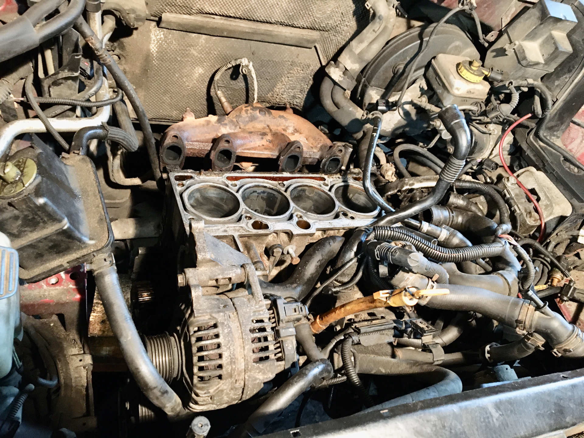

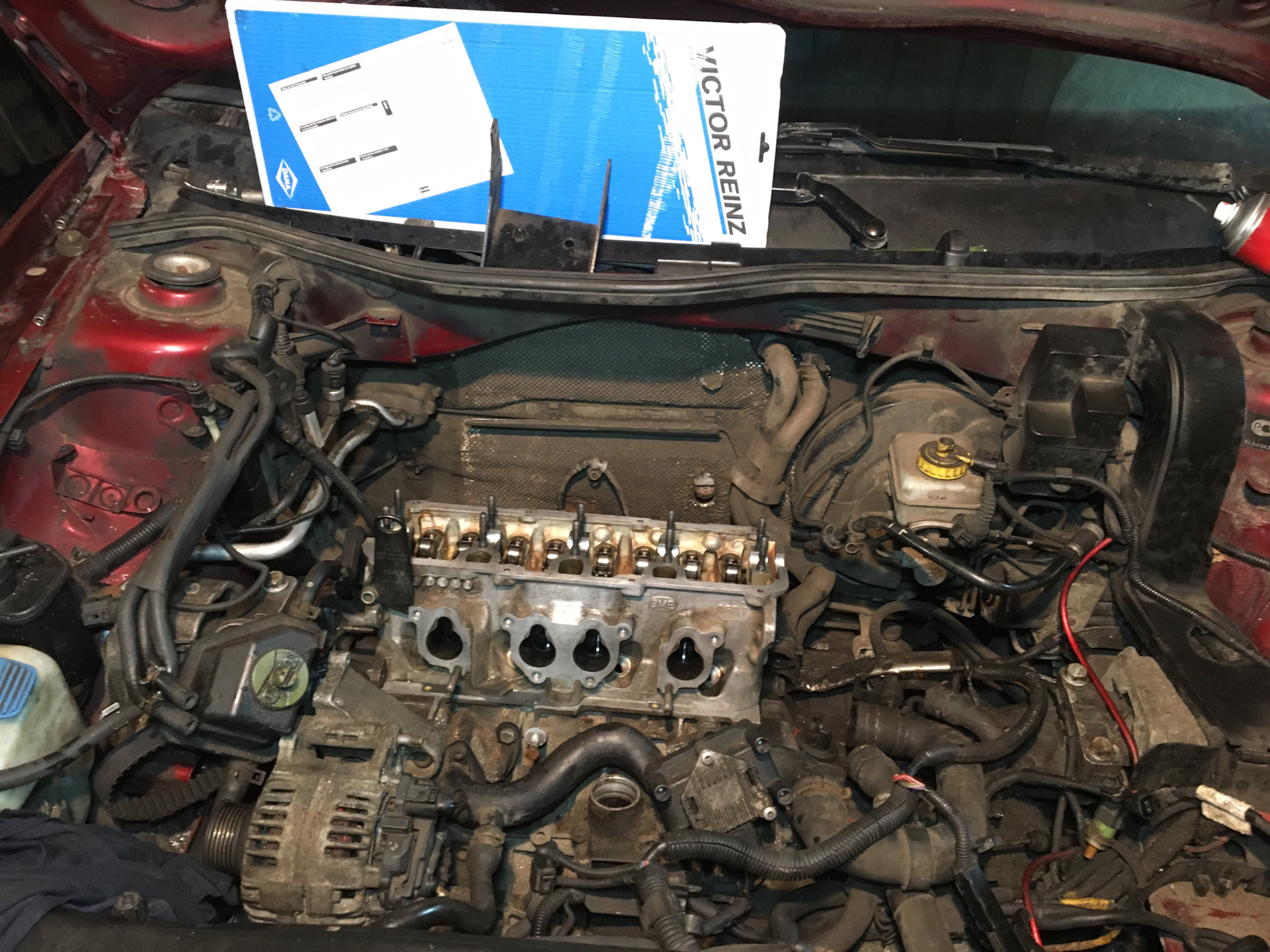

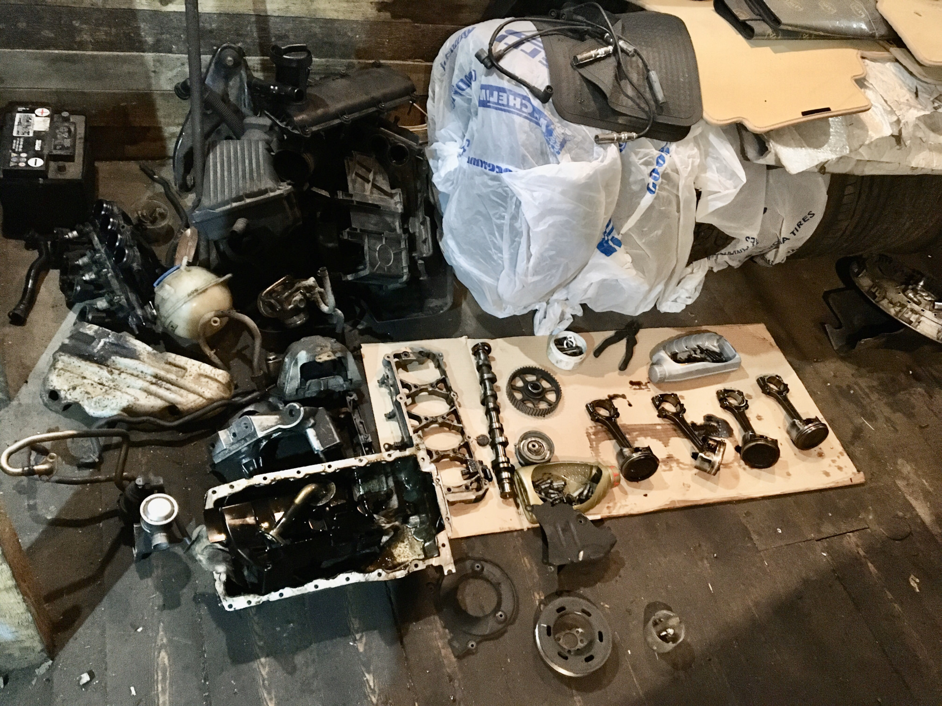

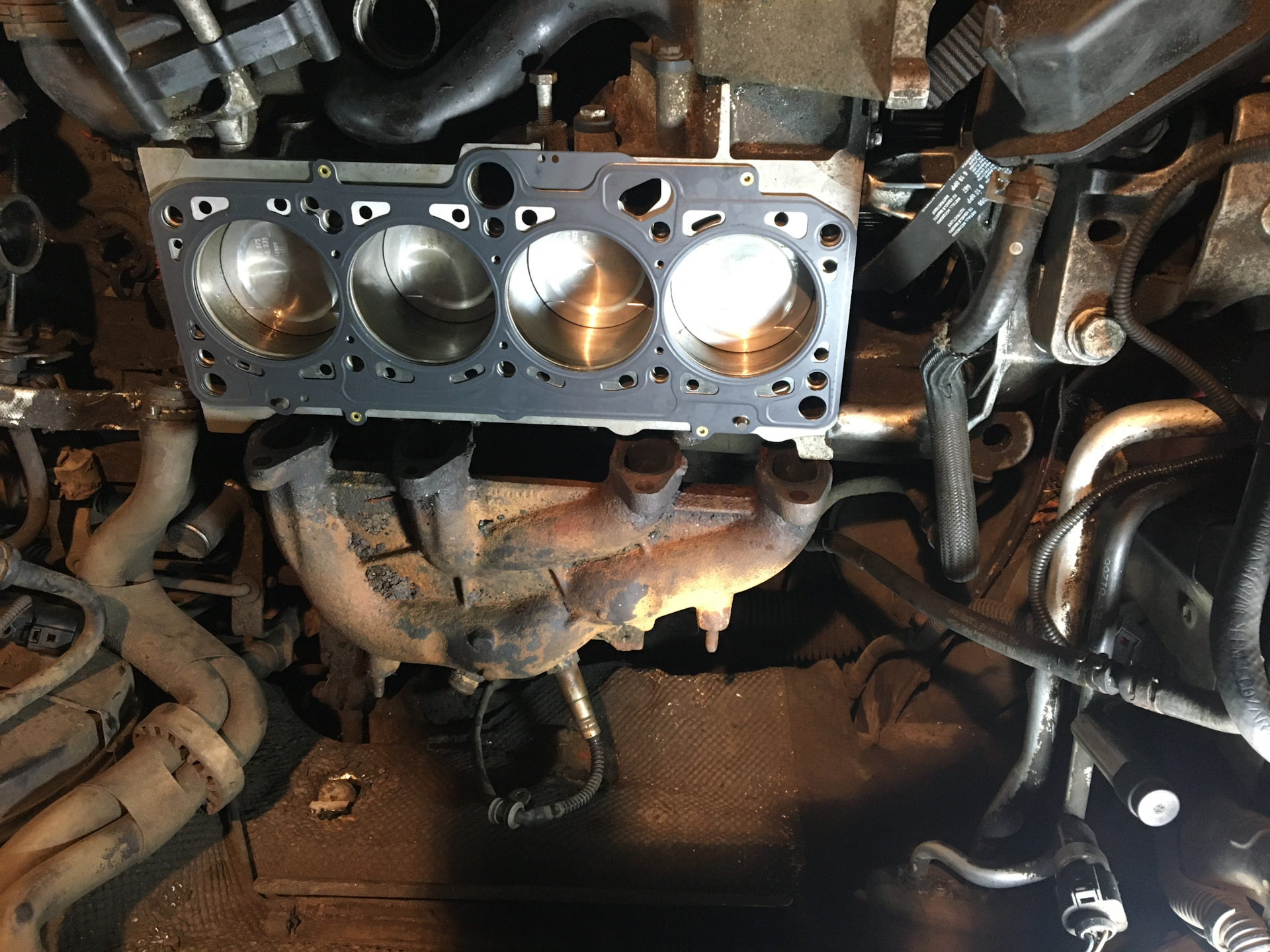

Решил перебрать мотор так как стала поджирать масло было около литра на 1000км.

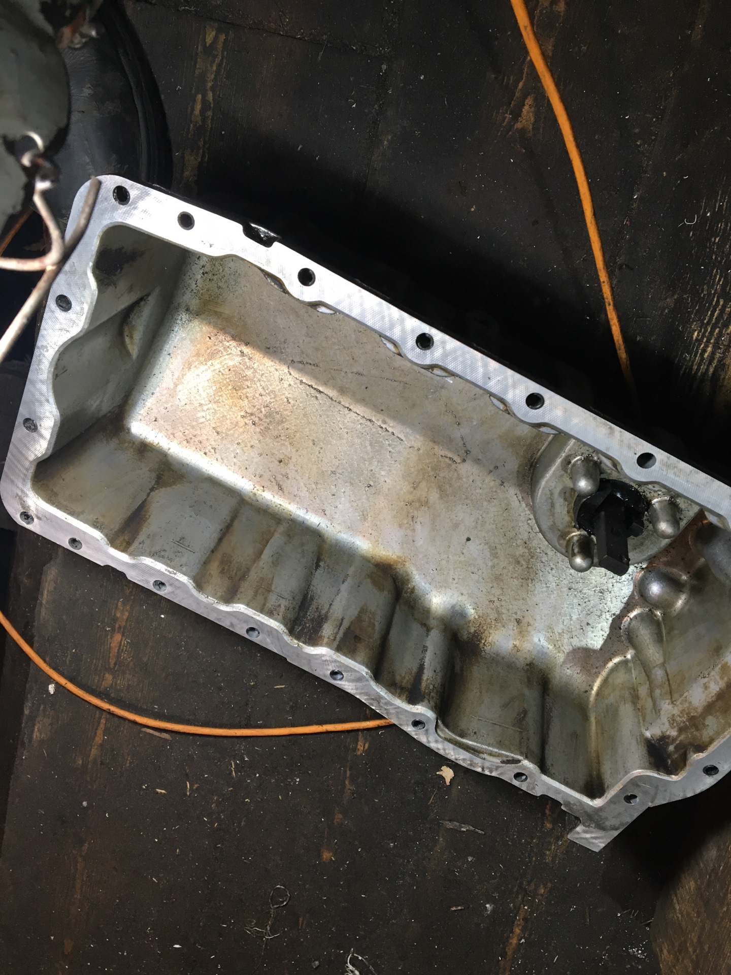

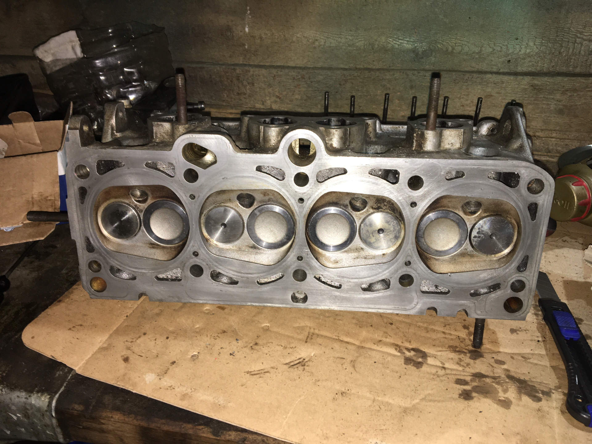

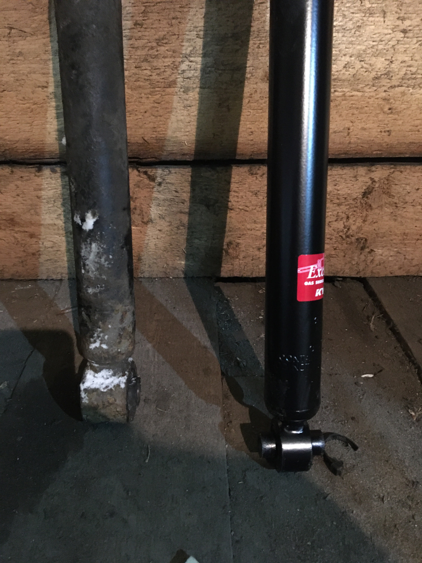

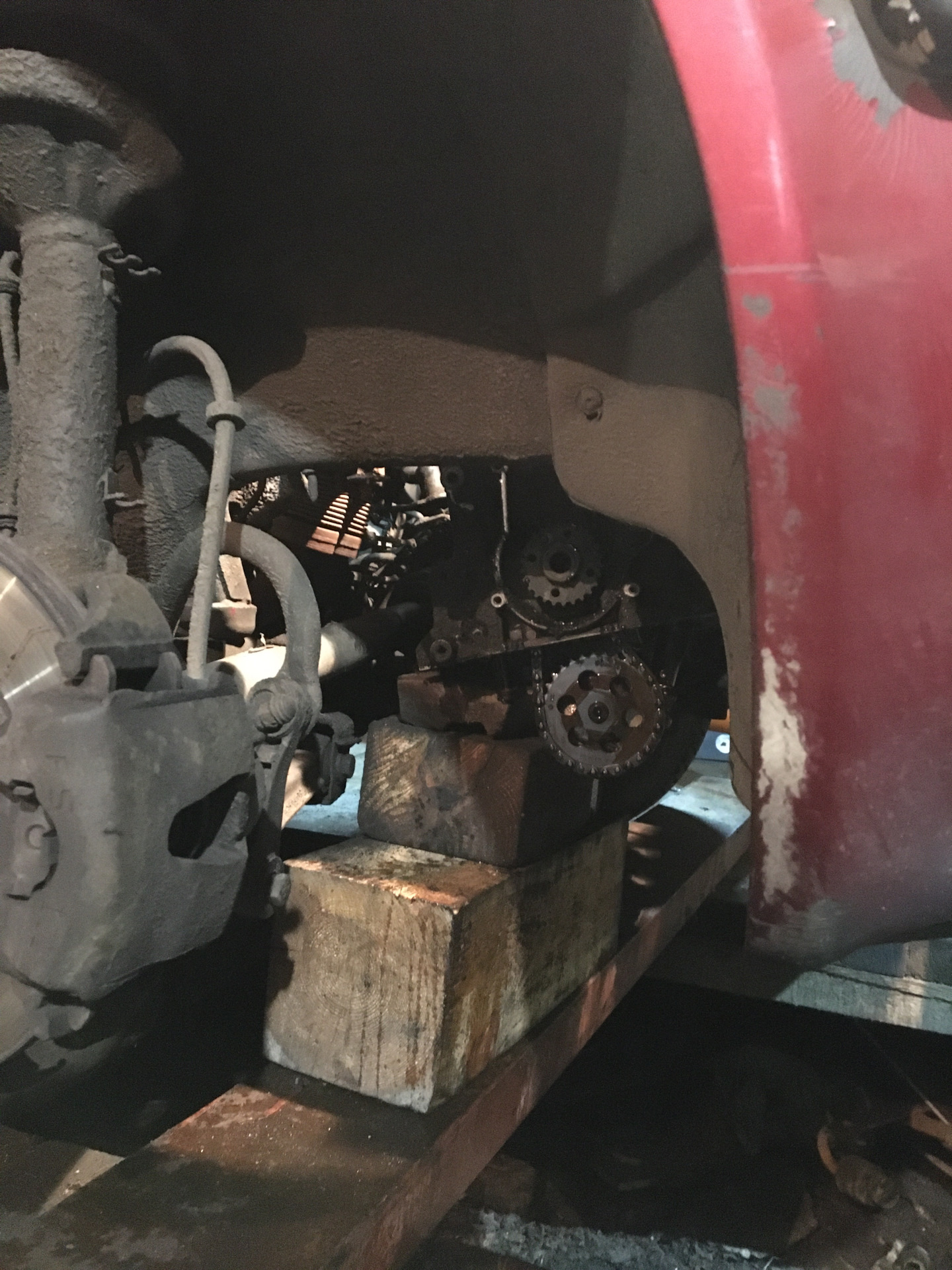

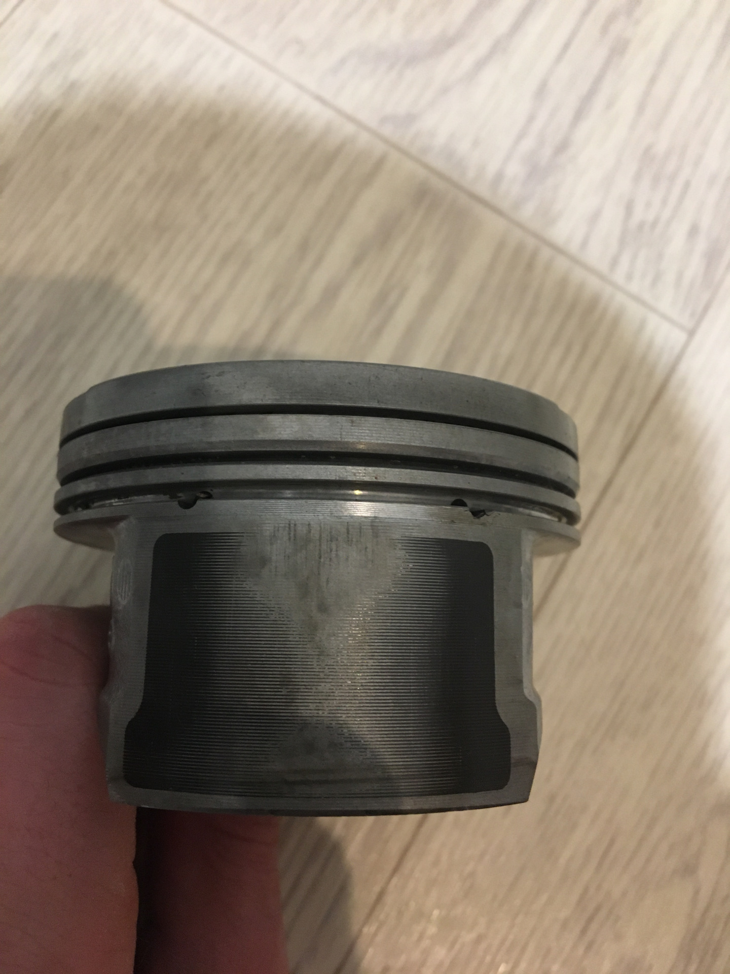

Разобрал за день, посмотрел на состояние и решил заказывать поршня в сборе так как юбка была уже стёрта, клапана с канавками глубокими тоже заказал новые, так же при очередной замене масла свернул сливную пробку пришлось высверливать и нарезать резьбу 18 шаг 1.5 подходит пробка от ларгуса но она короткая всего 10мм а у меня стояла 20мм, клапана заказывал колбиншмидт а пришли trw артикул одинаковый так что если будете заказывать берите трв они дешевле а пришлют все равно как мне сказали в магазине trw. Взял бак же болты ГБЦ Витю рейнц старые длиньше были примерно на мм 5, термостат взял кнех Мале это тот же оригинал только клеймо фольц Ауди зашлифовано. Поддон клеил на герметик Виктора рейнц. так же попутно поменял задние барабаны, брал брембо тормозят отлично) машина в гараже стояла недели три сначала запчасти ждал потом морозы были а гараж утеплён не очень хорошо) когда собрал и выехал оказалось что умерли задние стойки. Когда стал менять увидел ещё оригинальные, сразу видно немецкое качество, может они и ещё походили а тут на морозе машина стояла с задранной мордой долго да ещё и первая поездка была в -20 вот наверно и пробило. На замену взял каябу. Делал все сам, даже не знаю какую сумму предложил бы сервис за все это

какой пробег?
238000
Нужно хоном хотя бы в цилиндрах пройтись…
лучше бы конечно)
выработку мерял в поршнях?
Не мерил но визуально подстерлась юбка
У меня тоже юбка стерлась
Теперь говорят точить надо, ремонтные поршни конские цены имеют. Что делать? На стенках цилиндров есть задир во втором цилиндре. Помогите советом, какой путь найболее доступный?
Поршни ремонтные или просто новые стандарт?
Новые стандарт
Износ по цилиндрам был?
Alexdelt
Завод ремонтных поршней не предусматривал, читал на форумах многие гильзуют блок но это уже были бы другие суммы)))
MAHLE ORIGINAL 033 20 01
NURAL 87-148307-00
KOLBENSCHMIDT 99792620
PERFECT CIRCLE 56 00858 1
Вот ремонтные поршни, и это не полный список. Кстати здесь на Drive есть инфо про ремонт поршневой BFQ
www.drive2.ru/l/493969343747457100/
