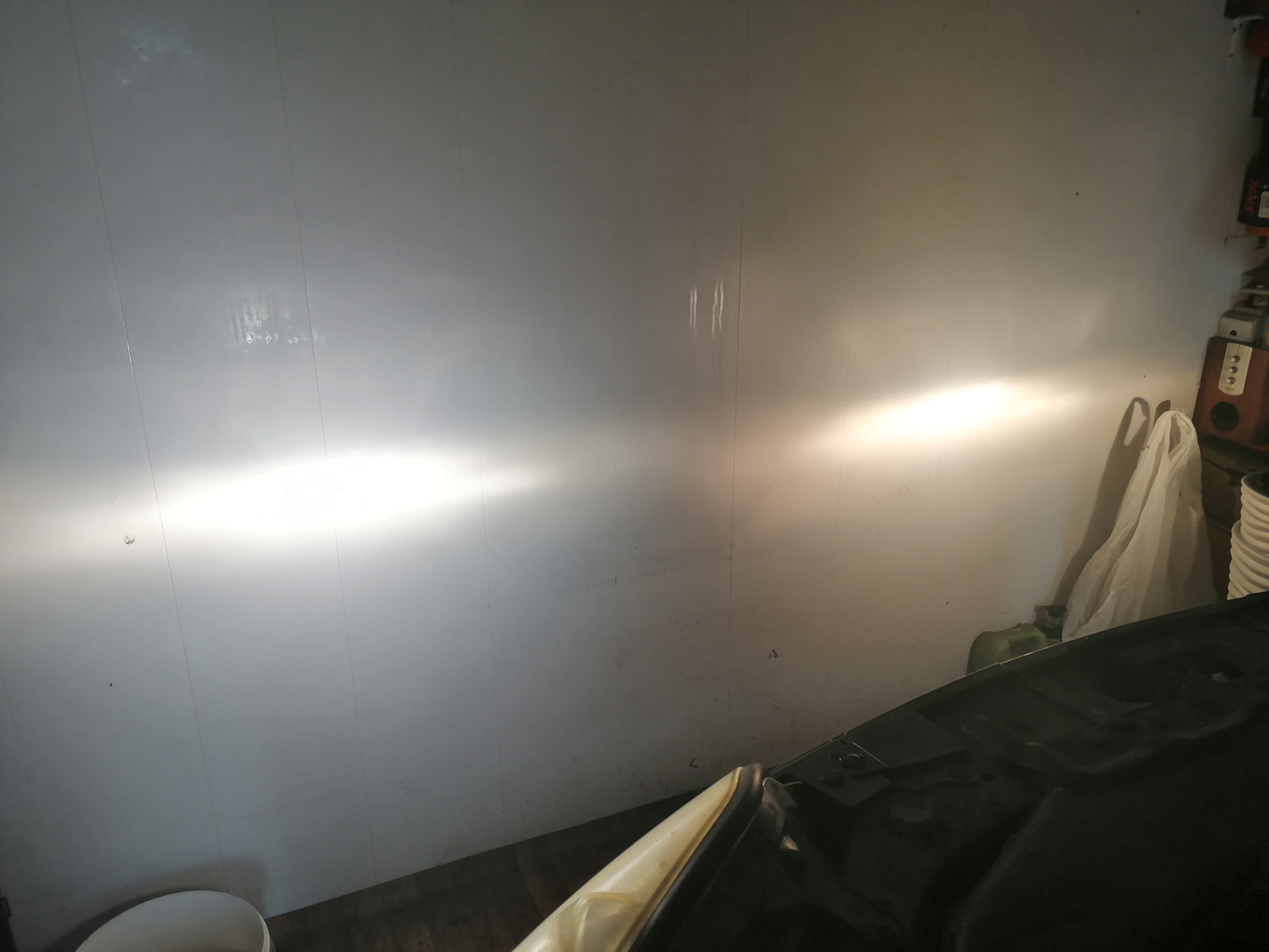

Достались мне, можно сказать случайно, LED лампы Н4. Искал такого плана для своего скутера на весенний сезон. И на местном городском автофоруме один человек отдал мне коробочку с LED лампами за большую шоколадку из дьютифри))). Было это еще в середине декабря. Ну и пока мотосезон не наступил, решил попробовать на своей машине эти лампы. Какие у нее параметры неизвестно)), на коробочке не написано), хотя сделаны вполне прилично. Единственное, это есть наклейка на проводе о том, что цветовая температура 4300К. Собственно такие и искал. А LEDы, которые цветностью 6000К и более вообще не воспринимаю, там только яркость и никакого света)))) на дорогу)). Понятно, что лучший вариант LED ламп это совместно с модулями линз, но поставить и заменить лампочки на дорестайле это дело 5-10 минут)). Итак, по факту после установки, что получилось — светят белым, но не ярко, для любителей белого как раз пойдет)), а мне бы в идеале еще чуток желтее, примерно 3700-4000 К было бы вообще замечательно, т.к. основная моя хотелка это хороший свет в темное время суток при плохой погоде (мокрая дорога например). А например днем можно ездить с любыми лампами, зимой по снежной трассе тоже света будет достаточно, даже от средненьких ламп. Идем дальше, визуально на ощупь)) света дают немного больше чем последние нормальные галогенки Фукуруку)), особенно в плохую погоду. Вообщем, прокатившись несколько раз по трассе в темное время суток, решил пока оставить. Потом поставлю на скутер, а себе, что-нибудь подберу из галогенок. Еще из приятных особенностей выявилось то, что поликарбонатное стекло не нагревается и при езде по трассе грязь от фур не высыхает и легко смывается фароомывателем с кнопки. Ну и возникла у меня идея измерить сколько света дают те или иные лампы. Заказал на Али люксметр за 530 руб. Через 2 недели прислали да не то))))), продавец ошибся и вместо люксметра прислал детектор проводки)))). Я сначала расстроился, потом посмотрел сколько он стоит)))), аж 2500 и выше.

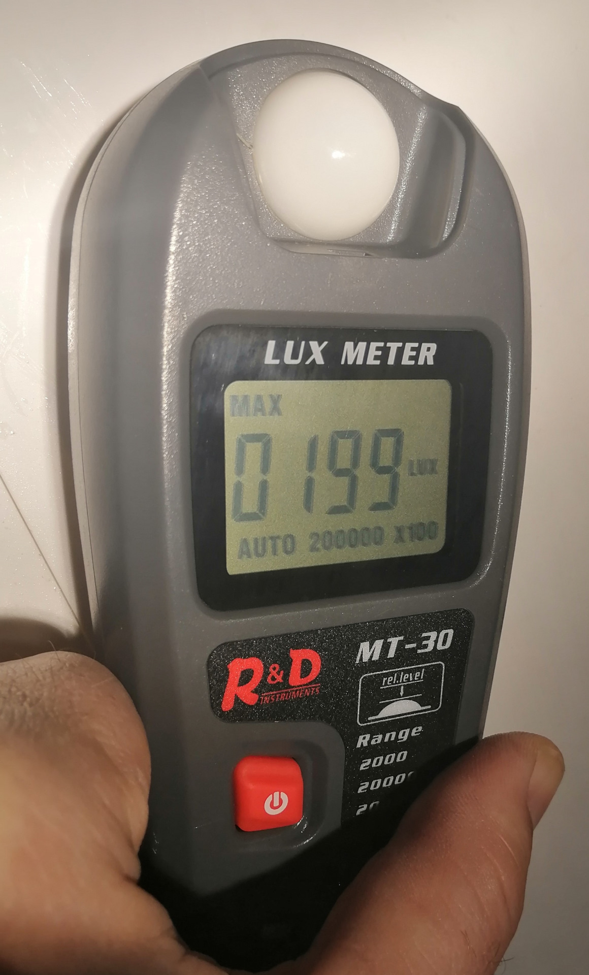

Решил оставить себе и перезаказал люксметр у другого продавца. Вообщем пока ждал вторую посылку, месяц и прошел.

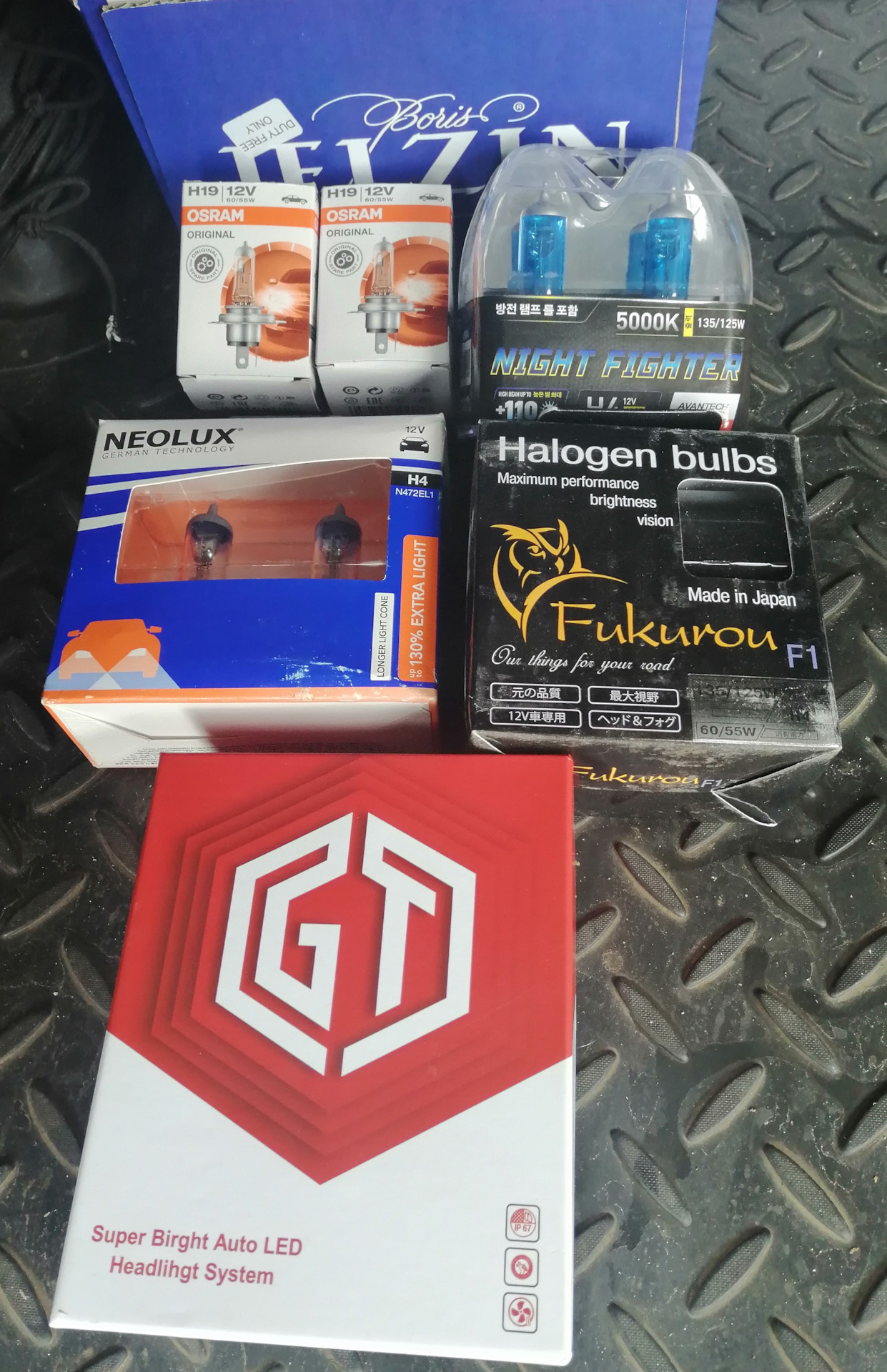

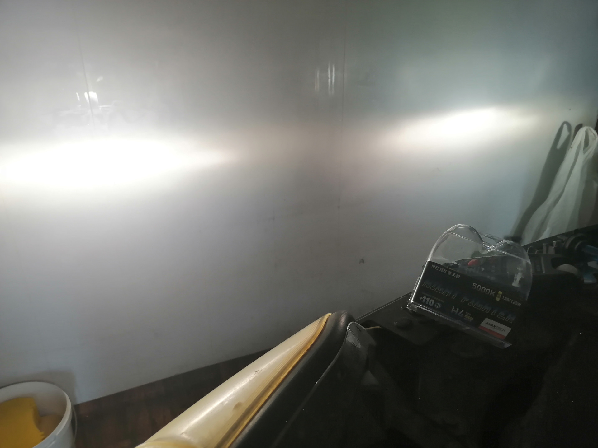

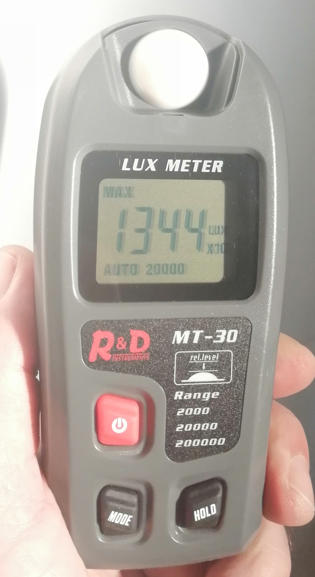

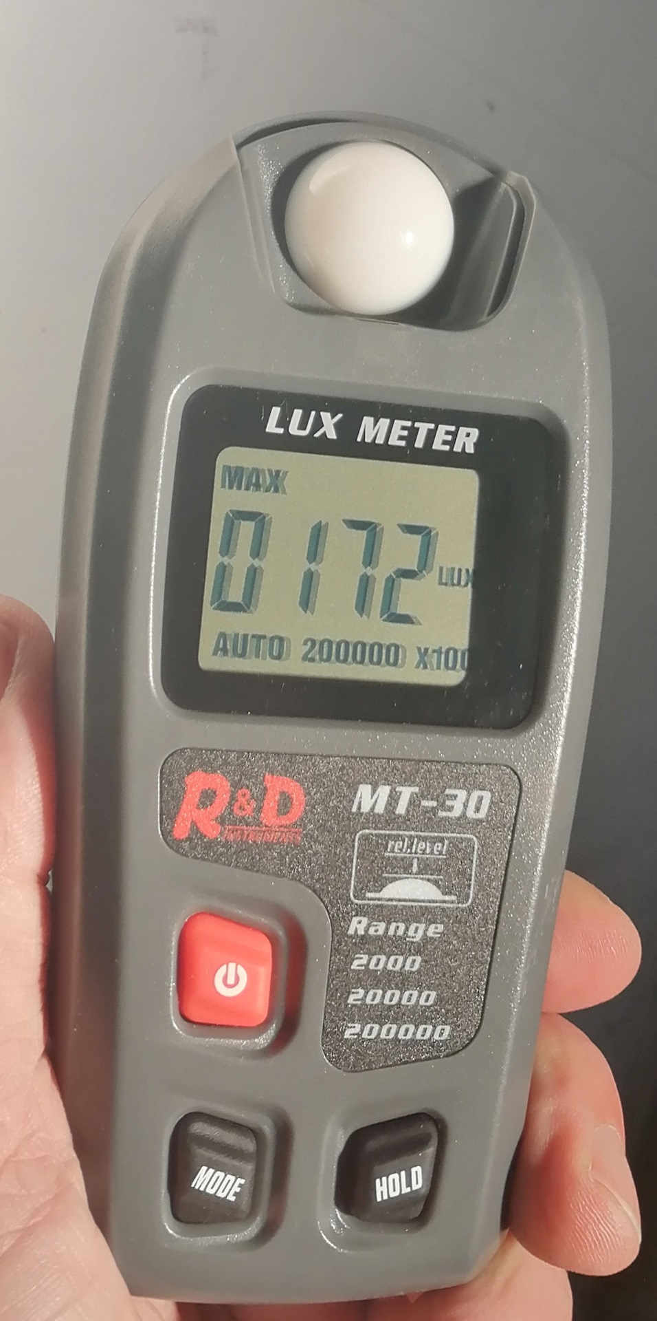

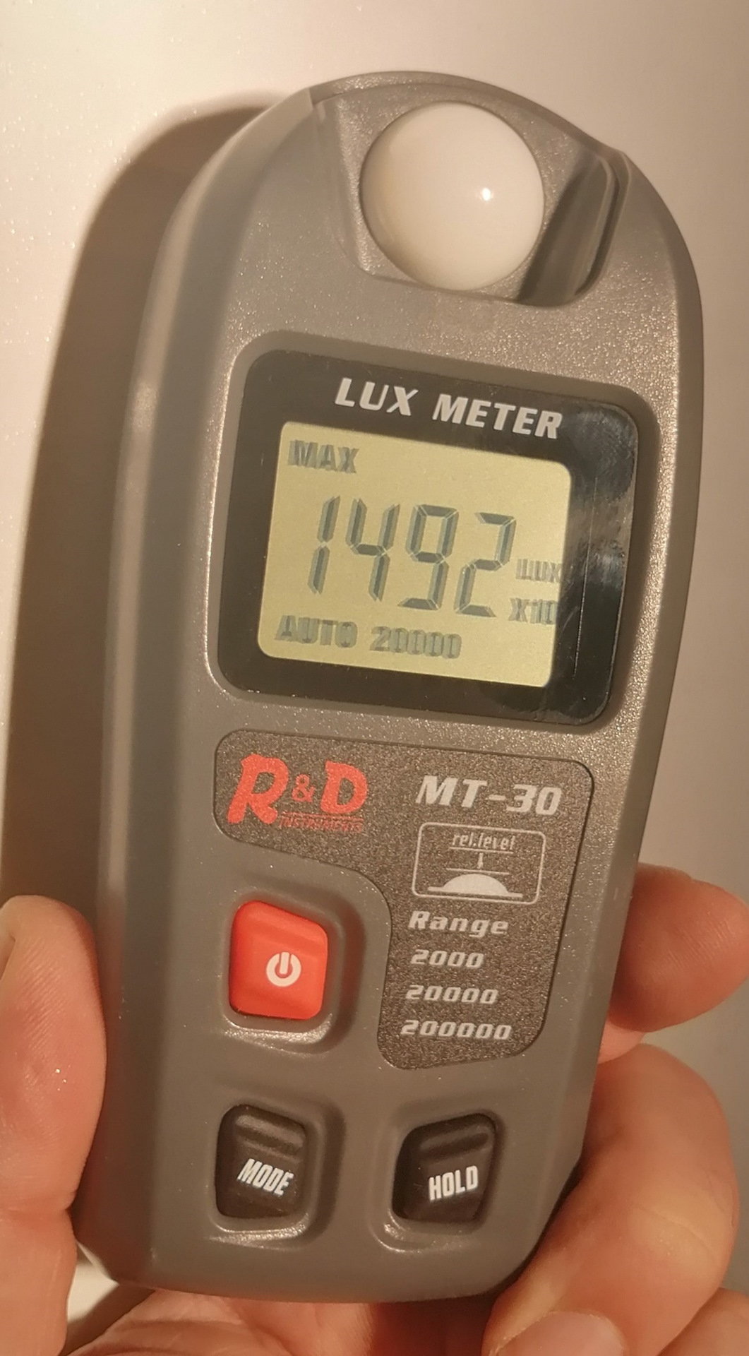

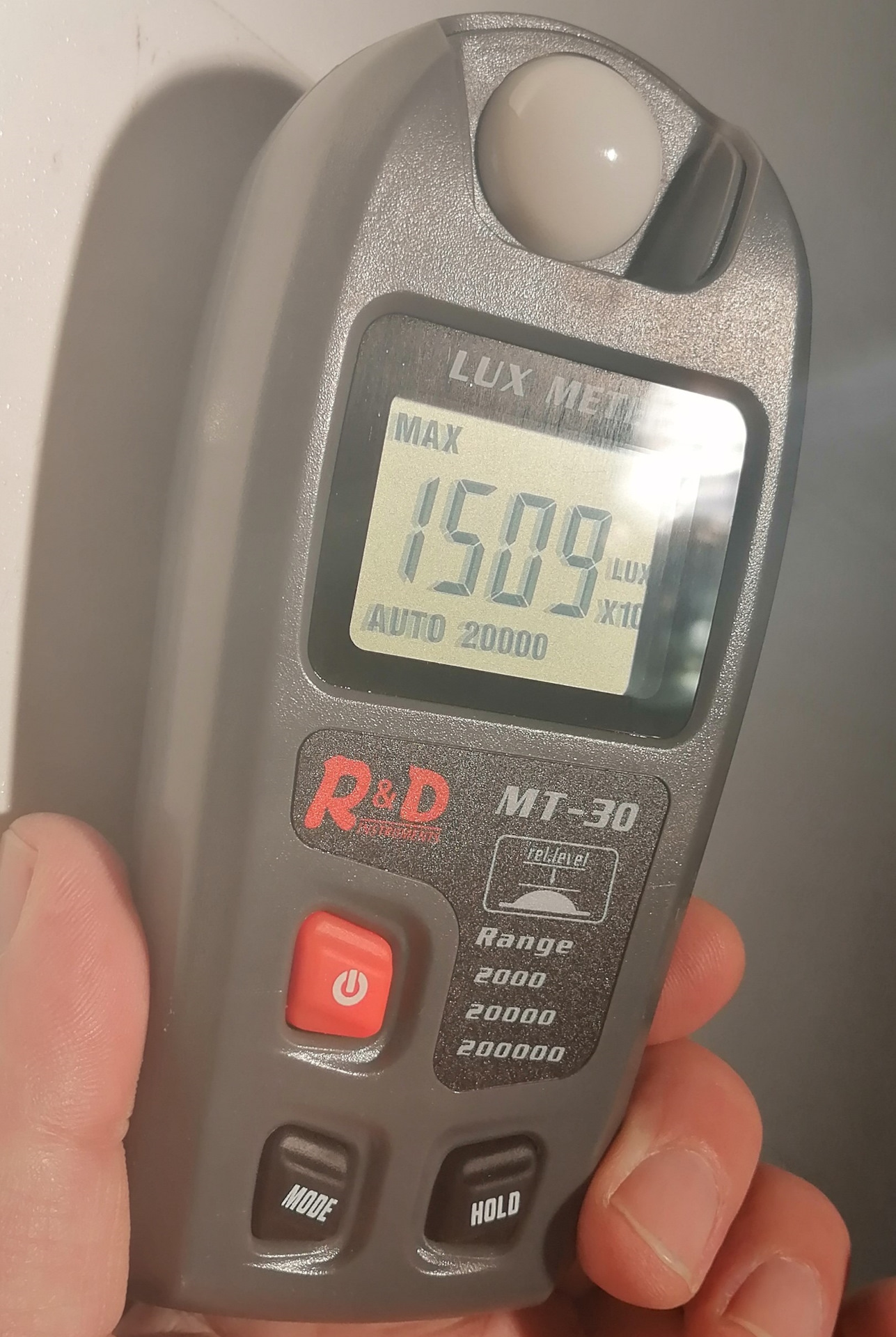

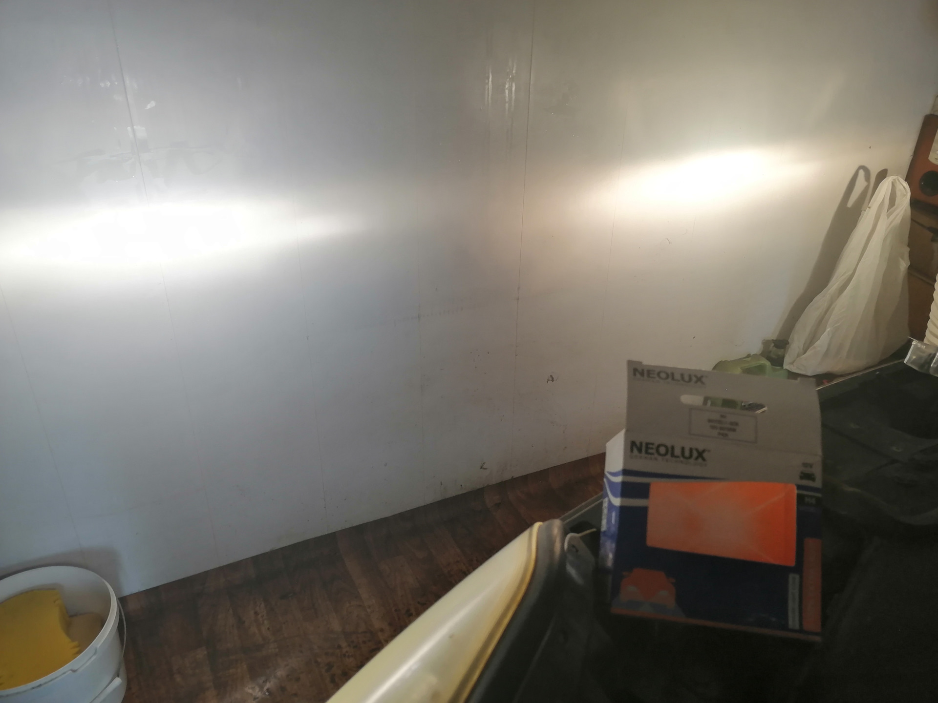

Сегодня вот замерил освещенность нескольких ламп, которые у меня есть. Методику не знаю как правильно, но решил примерно на расстоянии 1 метра от белой стены гаража. Выставлял на запоминание максимального значения и водил прибором вокруг центрального яркого пятна от света фар. Не могу сказать насколько точен приборчик, но зато можно сравнить одни показания относительно других. Результат получился вполне ожидаемым в сравнении с визуальными ощущениями. Ну и дальше пошли фото.

В следующий раз будете мерить световой поток- закрывайте фару, которая не участвует в измерении- погрешность меньше будет.
