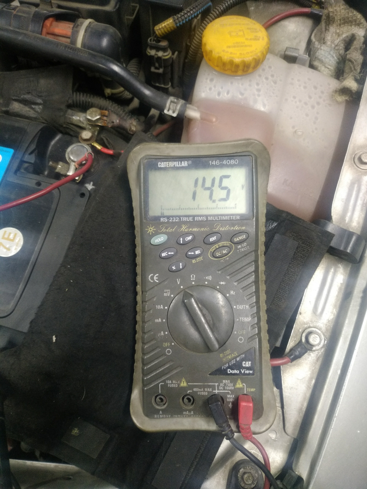

Заменил я генератор на запасной.
Измеряю напряжение~ все та же петрушка. На холостых под напругой 13.5 V!

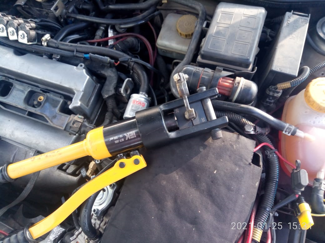

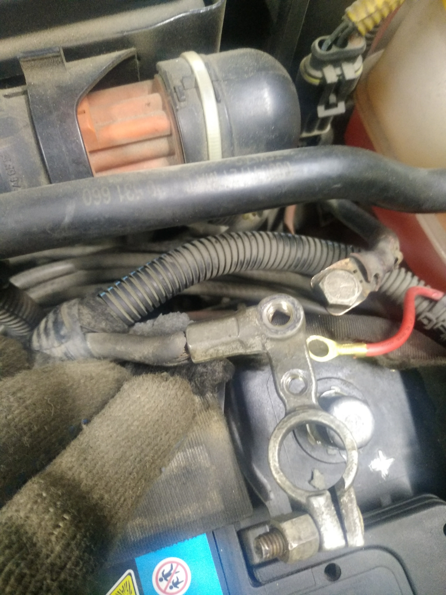

Ну не бывает же чудес! Где можно на ощупь "прошел" провод рукой. Он то в гофре, но вот выходы из гофры и проверял. Итак…виновник "торжества"~
после 5 минут на холостых с включенными фарами, место соединения "провод~клемма" невозможно было прикоснуться руками!
Так нагревалась!
От безисходности обстучал молотками, завтра на работе обожму гидравликой.
И что у нас получилось?
Это на холостых, птф, ближний свет и печка! Через пары минут работы напряжение падает до 14.2-14.3 V

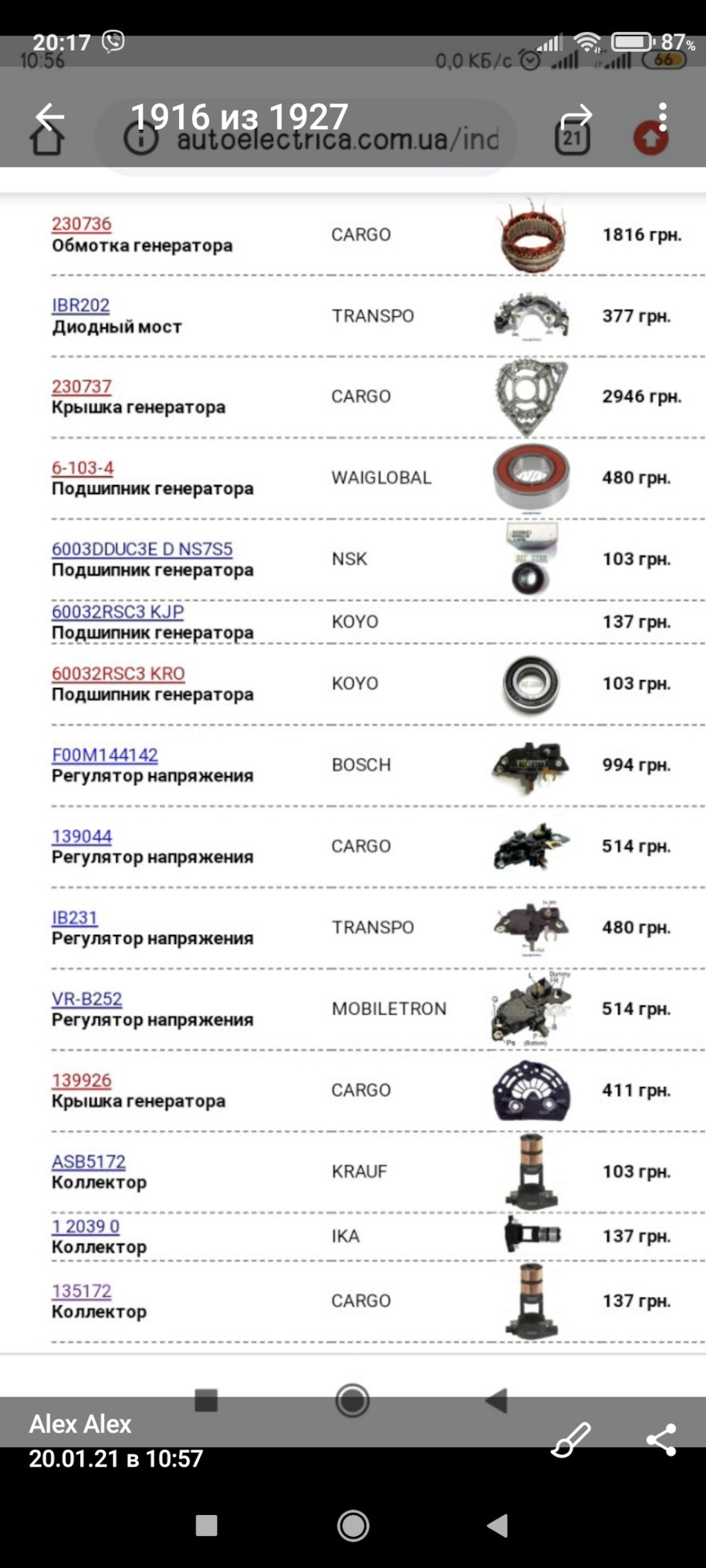

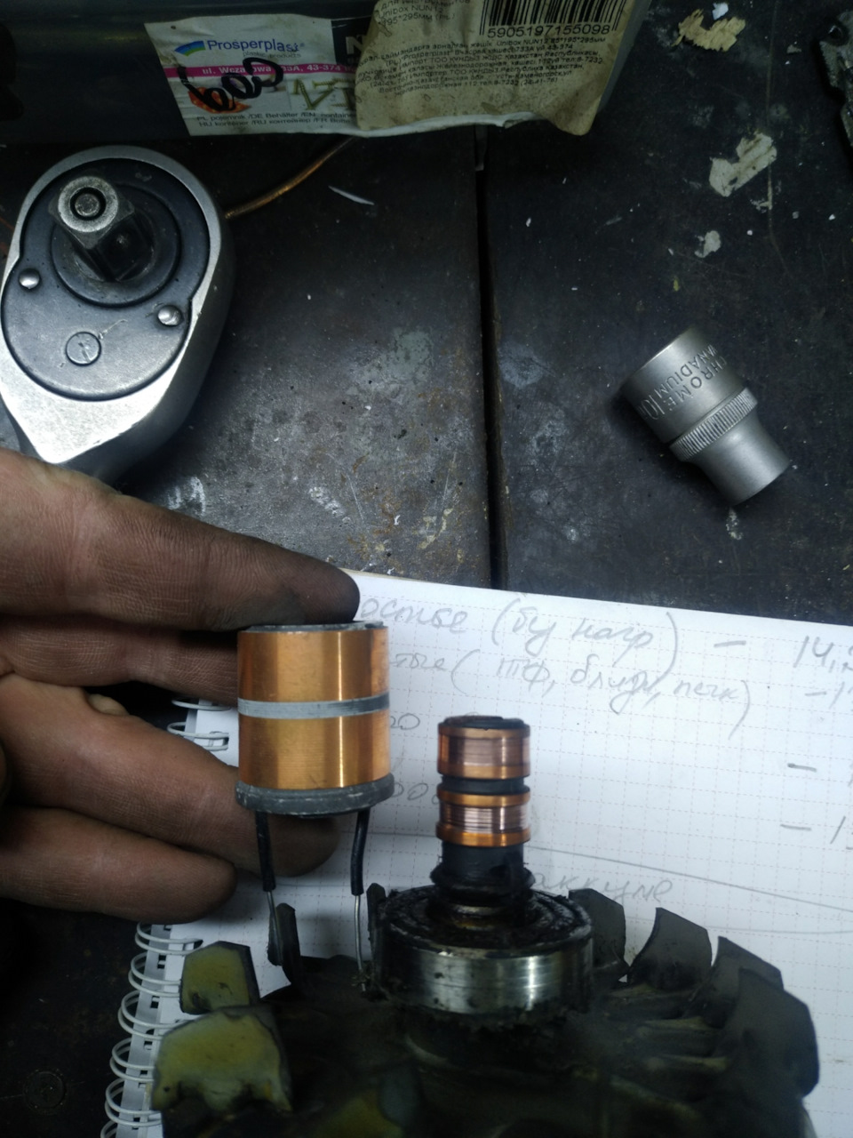

Решил разобрать генератор снятый, все равно менять подшипники на нем.
Заодно думаю, заменить контактные кольца.
Блин, заказал один в один😂

обжал гидравликой. Обжимка на 35 мм.
Четко, ровно. Проблема решена

А почему кольца такие огроменные? Сразу на несколько жизней чтоли
Это шутго), по каталогу паказало- что эти брать надо. По факту- совсем не они
Я пропаял клеммы, обжимать безполезно было. тоже грелся минус
Я просто не представляю, как его у себя пропаять не снимая.
Буду пытаться обжать, но )))
Вот реально, как назвать у нас на работе электрика…умудрился сломать гидравлическую обжимку.
Я разматал изоленту прошлого владельца, а там ужас был на половину оторван был и приматан до кучи. Немного распилить позачищать там все по максимуму что можно от окслений. И поприпаивал к клеммам большим паяльником гретом на газу, старался что бы припой в саму клемму попадал. И по верху

P.S. кольца немного с запасом))
дык😂, по каталогу заказывал
