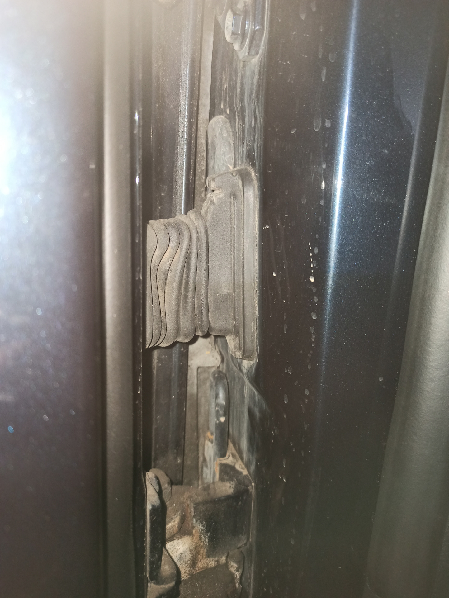

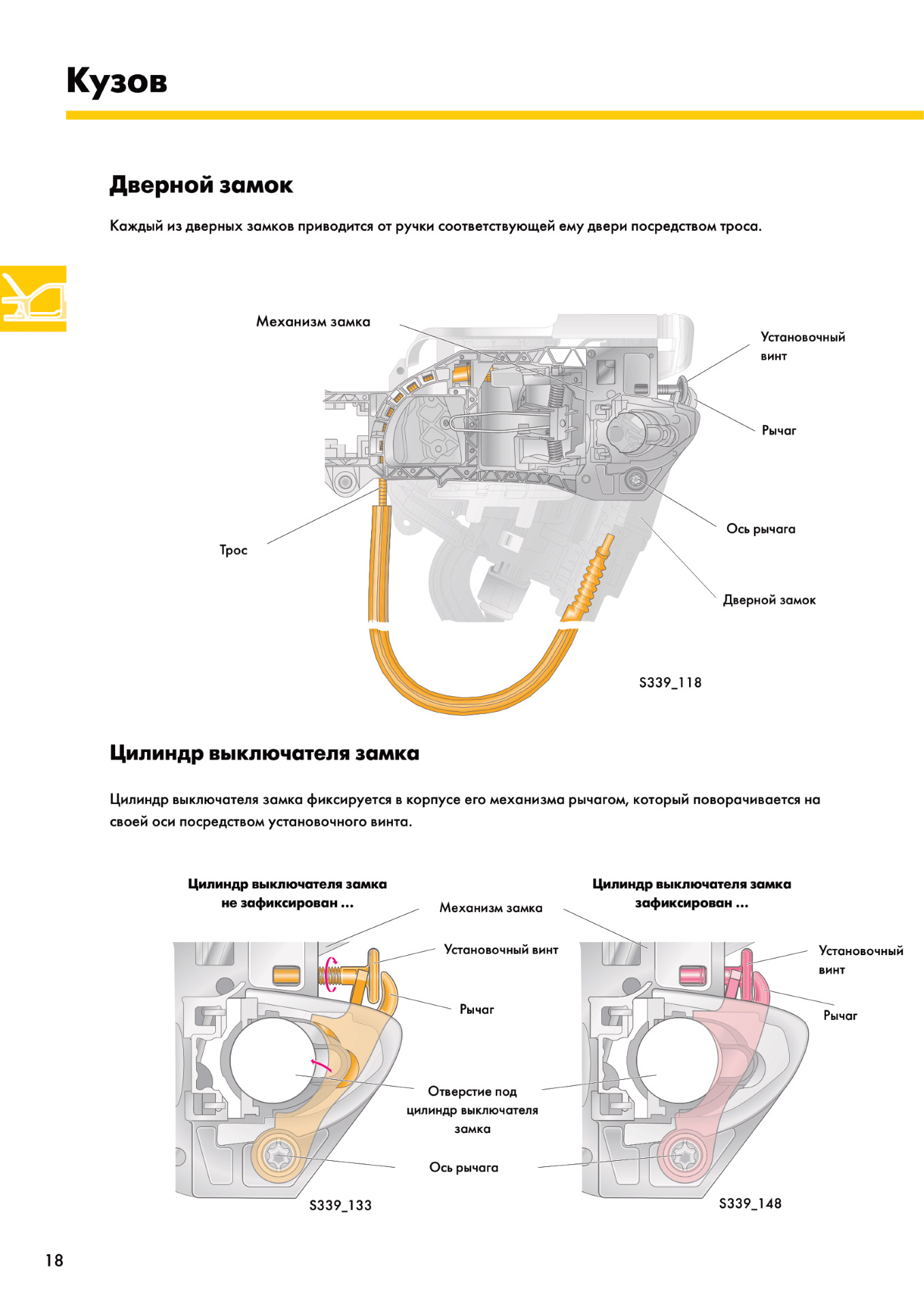

Водительская дверь открывается с натягом, усилием. При минусовых температурах дверь не закрывается — туго ходит замок, различные аэрозоли, смазки пока не прогреется салон не помогают. Дверь открывается только изнутри (по логике — если внутренняя ручка работает, значит с замком все в порядке)
Знакомо?

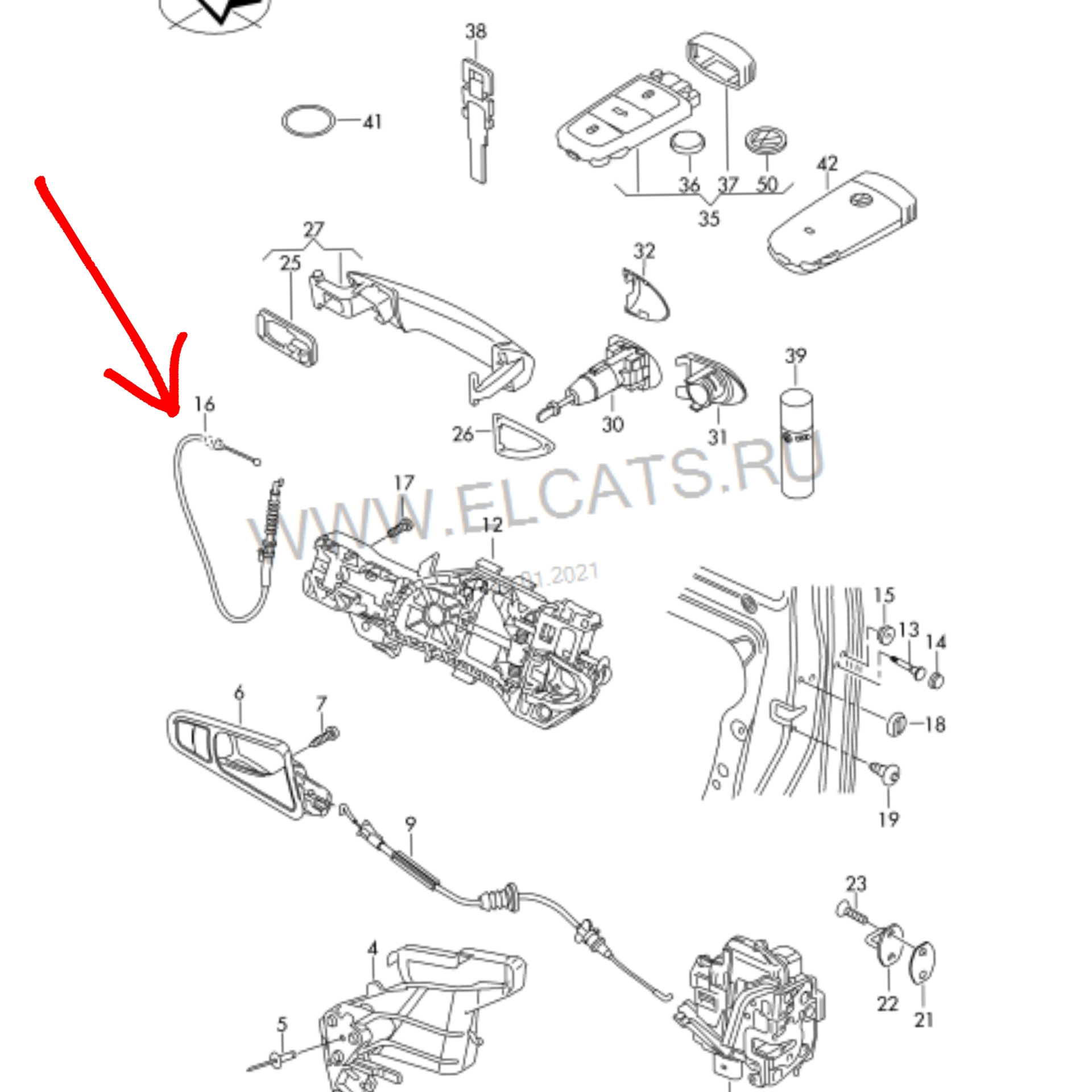

Тогда все дело в тросике наружной ручки. На схеме номер 16:
Причины могут быть разные: вода, грязь, как итог — коррозия, тугой ход.
Решение одно — замена! (есть конечно вариант смазать старый, но это не вариант. Полностью вычистить его внутри всеравно не получится, а времени на разборку, чистку, сборку уйдёт не мало).
В первую очередь понадобится сам трос
Оригинальный номер VAG 3C0837017B (белая уплотнительная оплетка, стоял с чёрной. Других отличий нет).

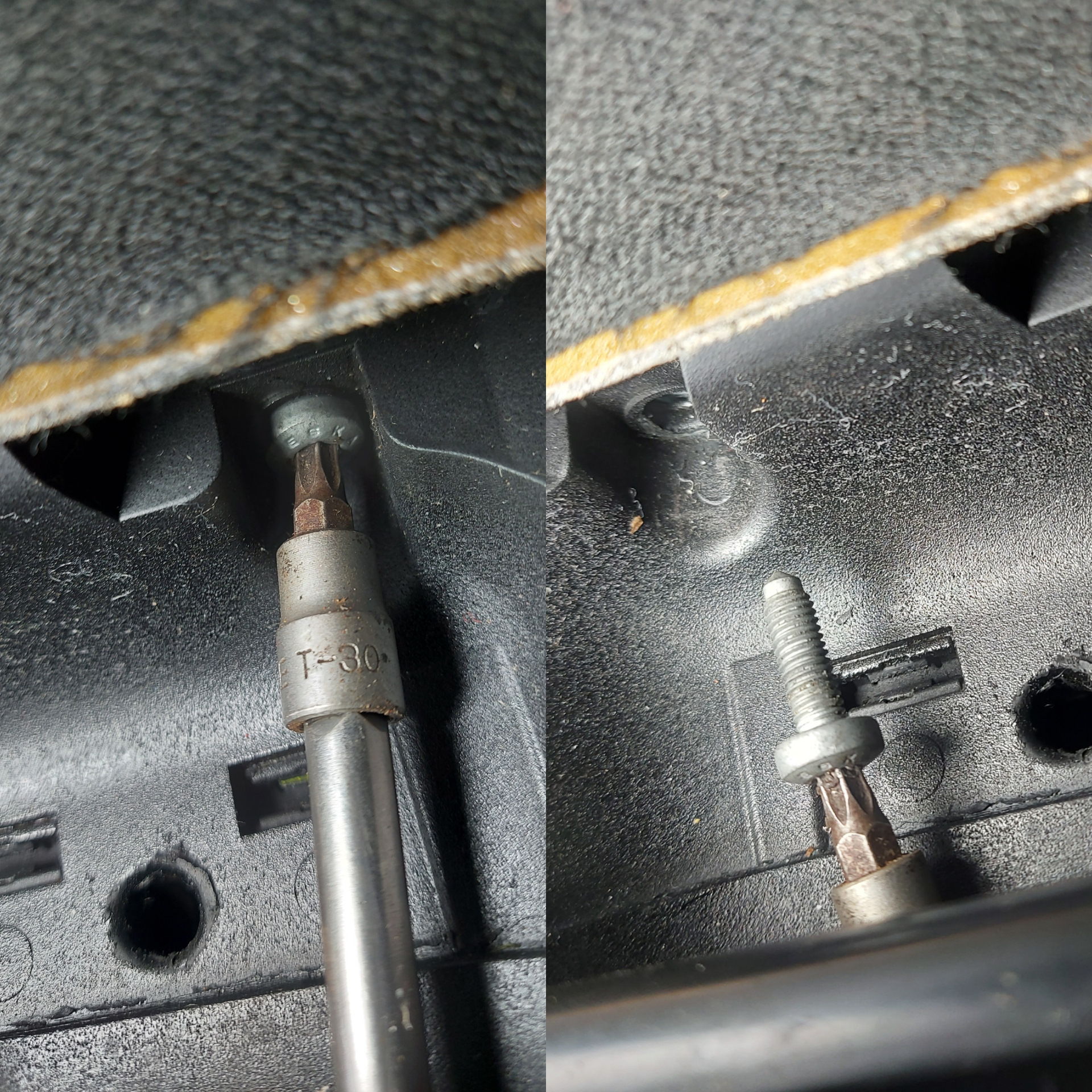

Начнем. Снимаем верхнюю часть внутренней ручки с блоком кнопок. Снимается легко — просто потянуть вверх. Откручиваем три винта крепления ручки (понадобиться головка Т30):
Откручиваем нижнее крепление (два винта, головка — Т20):

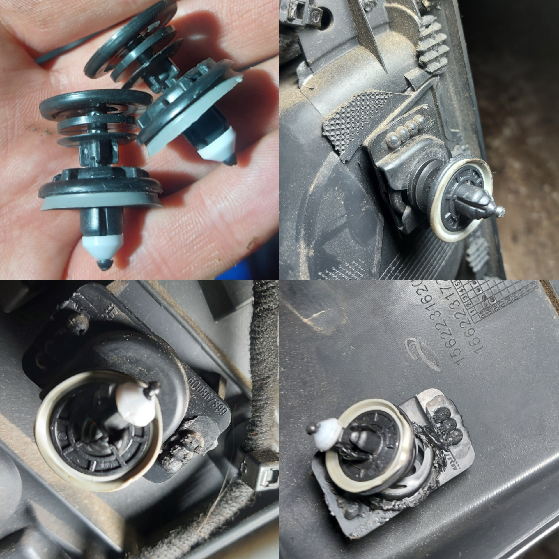

Теперь вся дверная панель отсчелкивается (клипсы) и снимается на себя — вверх
Несколько штук были поломаны. Пригодились ранее заказанные (оригинальный номер VAG 6Q0868243)

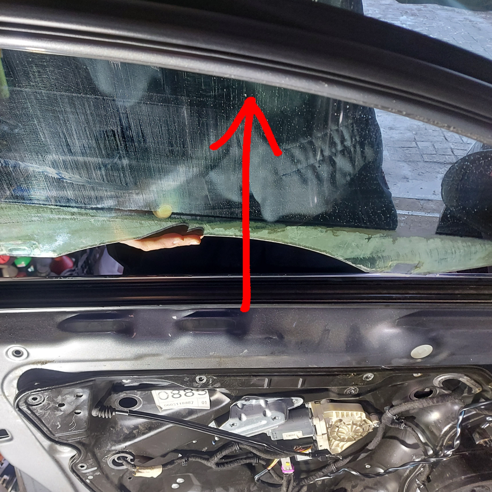

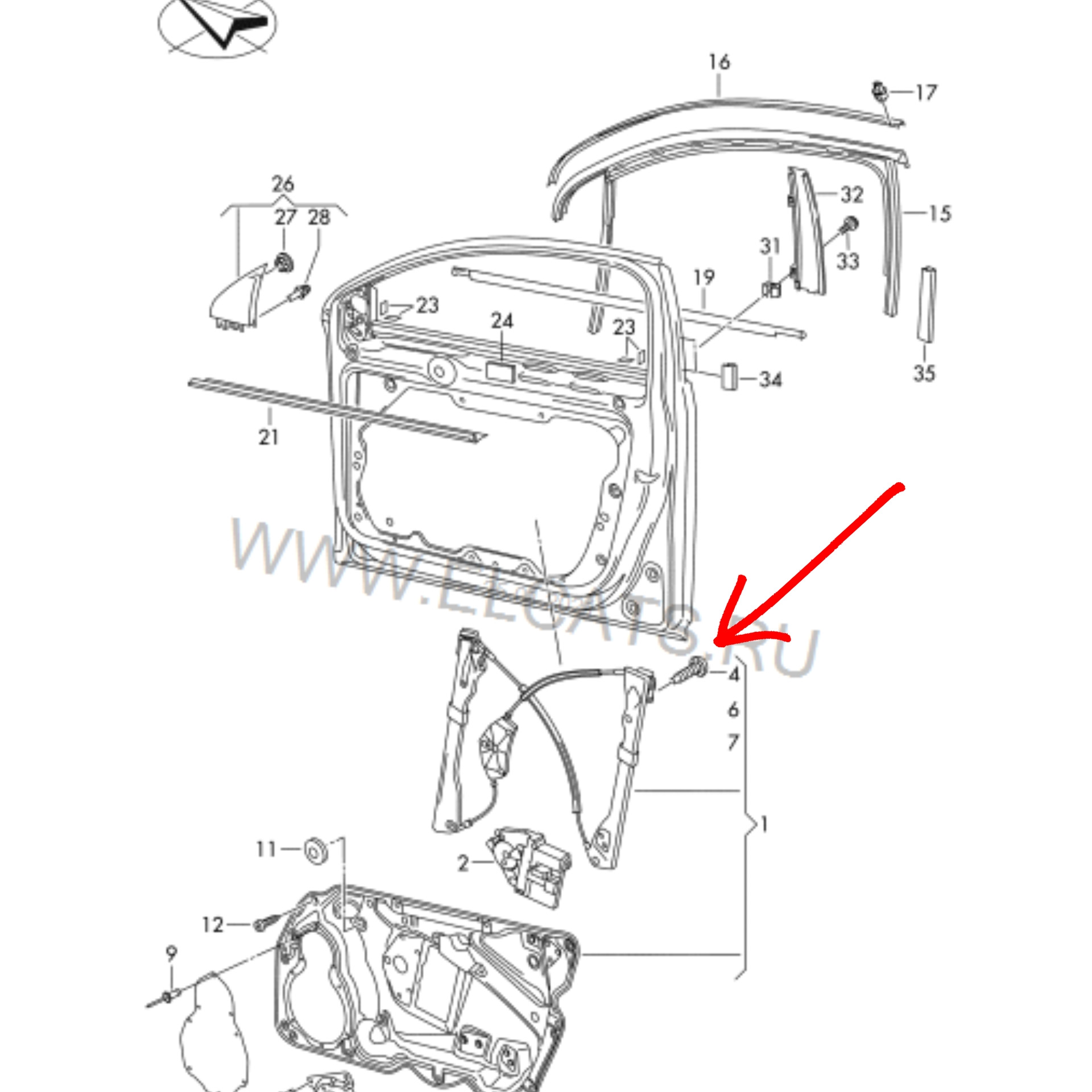

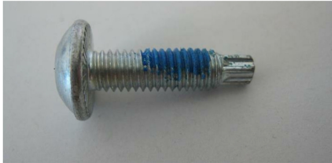

Теперь кнопкой опускаем стекло пока не появится винт крепления. Он вкручен шляпкой внутрь, поэтому чтобы его расслабить нужно наоборот крутить по часовой стрелке на закручивание (применяется головка Е5)
Полностью откручивать не нужно, достаточно для расслабления крепления стекла нескольких оборотов. На схеме — номер 4 (оригинальный номер: WHT005451 — M6×22, TX30)
Теперь можно аккуратно достать стекло и положить в безопасное место:

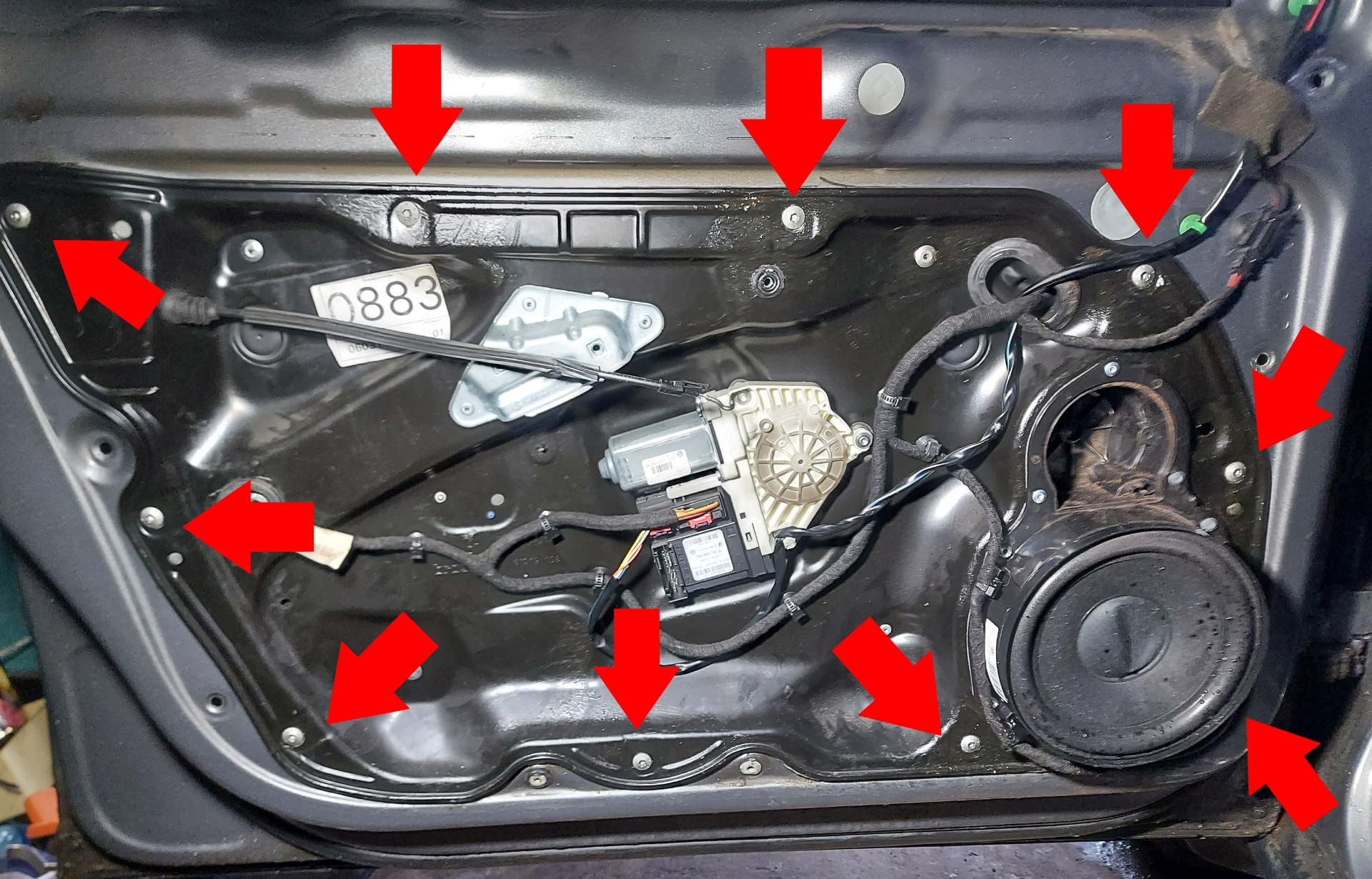

Откручиваем (головка Т30) 10 винтов (оригинальный номер: WHT002109 — M6×10) внутреннего щита с механизмом стеклоподъемника:
Извлекаем белые фиксаторы (у меня так снялись, но если все держится как надо: внутреннюю часть можно достать, вкрутив подходящий саморез):
Убираем все мешающие провода и убираем панель в сторону

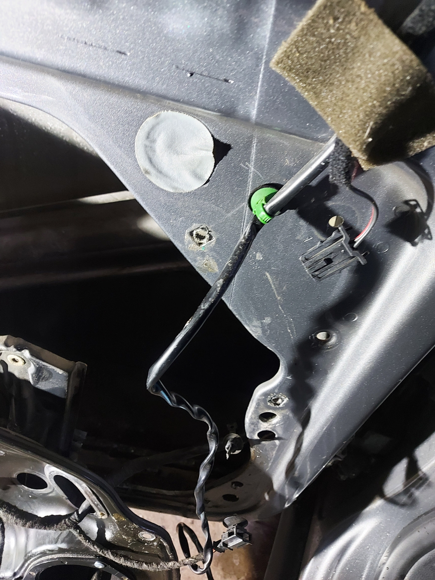

Вот и добрались до тросика
К самой наружной ручке крепится "шариком", фиксируется по центру скобой и к замку с помощью хитрого фиксатора

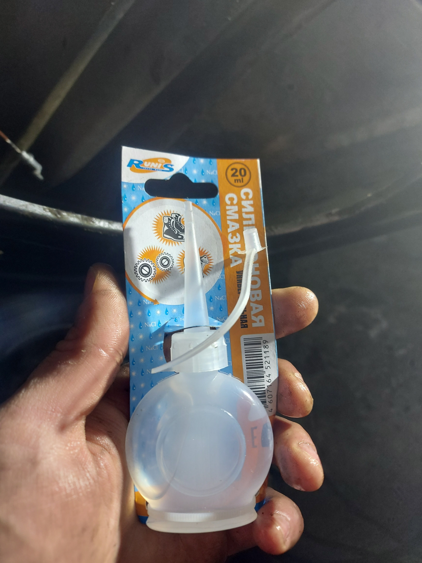

Новый тросик перед установкой максимально промазал жидким силиконом.
Собирается все в обратном порядке.
Теперь дверь работает идеально. Она никогда так легко не открывалась)

Помогите пожалуйста, у меня проблема на открывании стекла. У меня головка е5 не налазит туда, а другие велики. И обычными головками не выходит. У меня там будто либо слизаные болты, либо обычные. Кто то наколхозил видать. Подскажите как быть, как разобрать?
Вот может и обычные кто-то поставил. Или от многочисленных откручиваний грани снизились
коррозия. Да что угодно.
Аккуратно высверливать. И ставить оригинальные, под Е5
подскажите, его смело можно высверливать ? за ним нет стекла? оно выше получается ? слизан один винт и не получается открутить
Получается, что так

Тоже предстоит замена, только немного не понимаю один момент. Для чего стекло трогать? Оно как-то мешает?
Со стеклом не достанется металлическая "карта", габариты не позволят. Оно же в полностью опущенном состоянии не сильно глубоко в двери опускается, а остаётся на уровне проема.

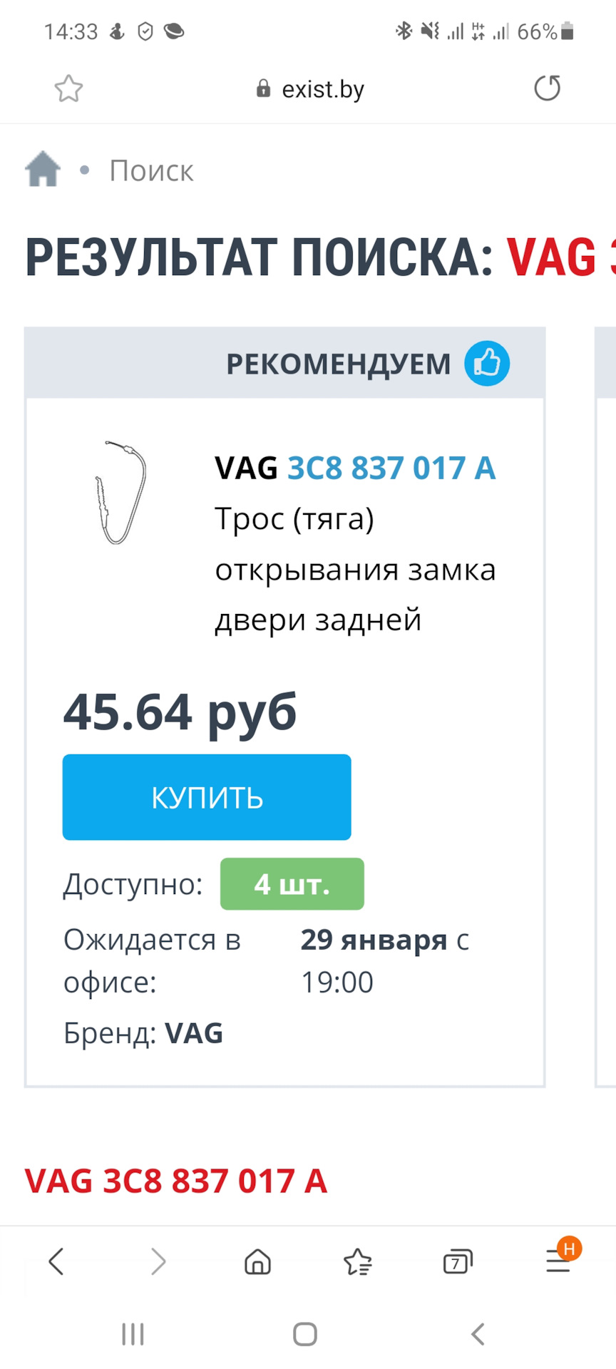

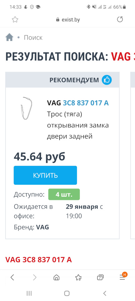

хороший отчет! вопрос только у меня такой — мне тож предстоит менять тросики. по каталогу бьется тросс 3C8 837 017 A, у вас другой артикул. в чем подвох ?)
3C88… — это на задние двери
3С08… — это на передние двери.
В конце номера с буквой
"А" — чёрная уплотнительная оплетка
"В" — белая
Но по длине и внешнему виду "черная" и "белая" одинаковые.

блин чето не пойму, короче у меня и экзист и автодок по схеме показывает что 3C8 837 017 A и в передние двери в на задние идет. А твой номер бьется как для машин 06-07 и 11-15 год, а у меня 08 год
С буквой B идёт замена номера, он типа модифицированный, визуально чуть длинней, оплётка слегка другая. На передние и задние одинаковый номер.

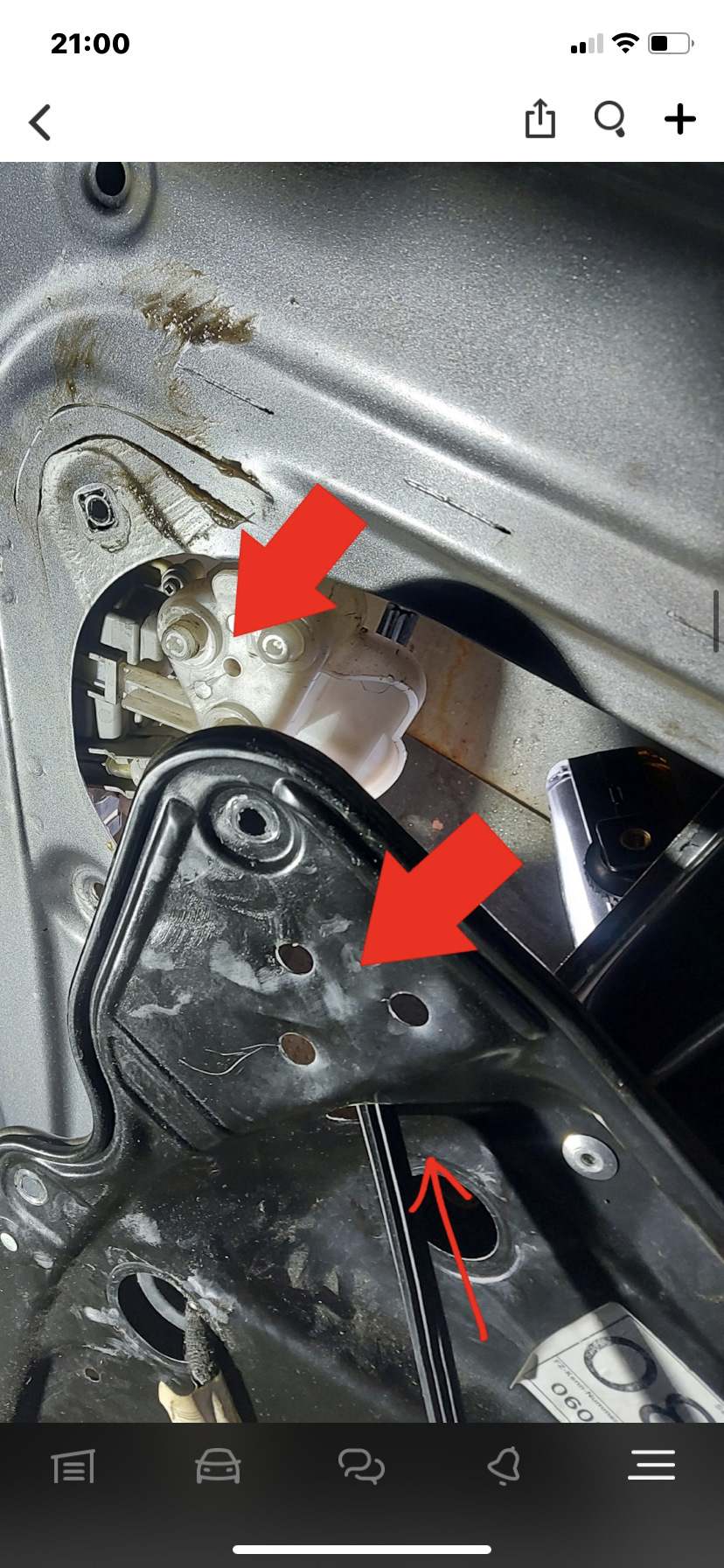

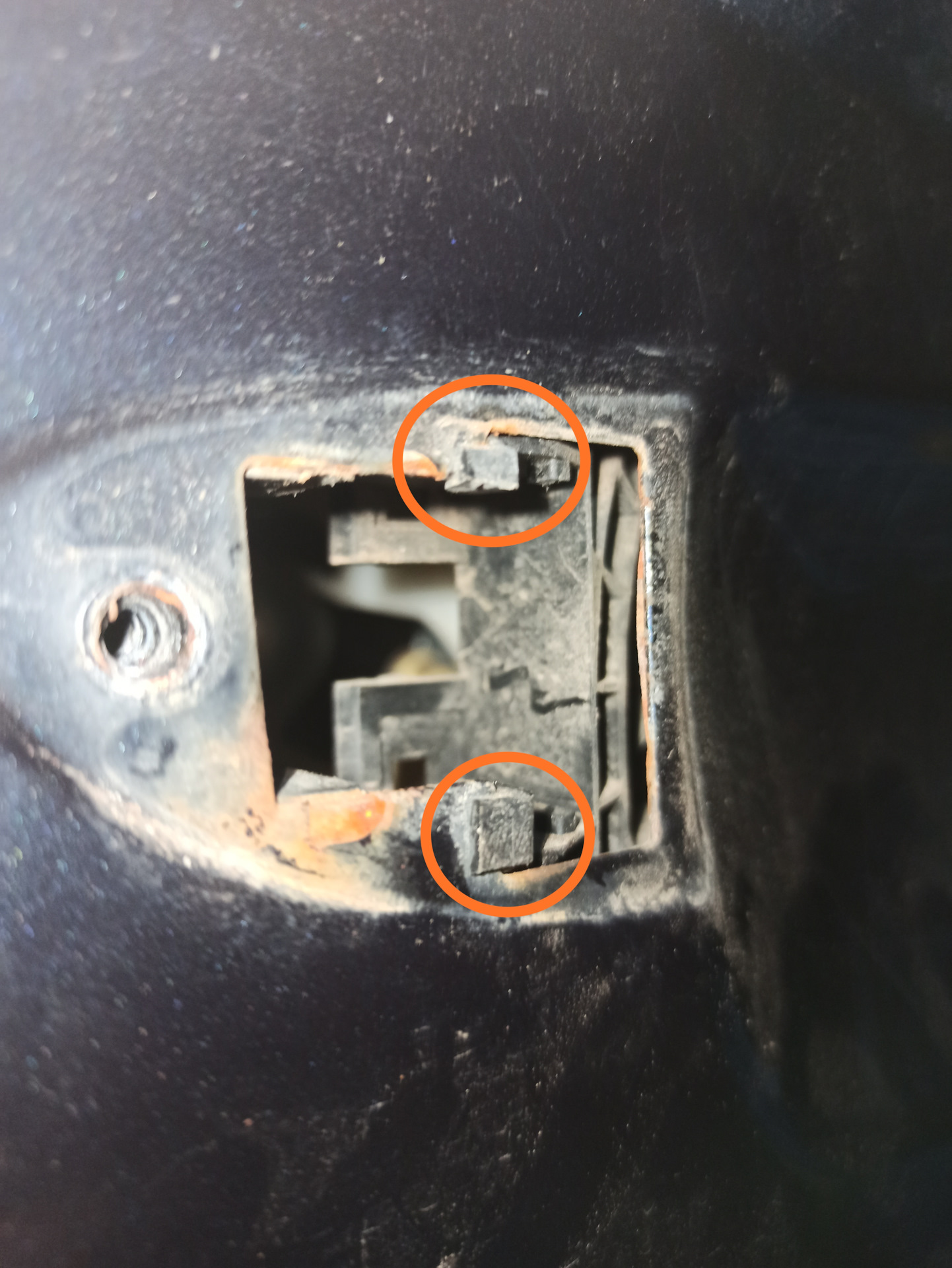

Тоже купил новый трос, а у меня сломан силуминовый фиксатор ручки в позиции 12 на первом фото

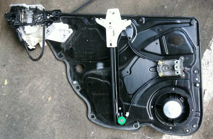

С замком на щите снимать проще.
Вот и я об этом😅😅😅
boroda2222
то есть можно открутить сам замок с торца и снять вместе с щитом, чтобы не мучаться с белыми фиксаторами?
Можно и нужно, только нужно вытащить ручку перед этим и выкрутить один маленький шуруп под ней.

Но вытащить ручку вроде тоже не просто?
Вообще это самое легкое в разборе двери, при соблюдении последовательности действий.
Я все открутил, ручку снял, саморез под ней выкрутил, с торца винты замка открутил, но не могу снять щит, что-то держит в районе замка. Тут случайно не надо вот эти усики под ручкой отщелкивать? Я же так понимаю замок снимается с черной пластиковой рамкой решетчатой? Разобрался, да эти усики надо было в сторону задней двери толкнуть чтобы они вышли из зацепа
Все правильно.
