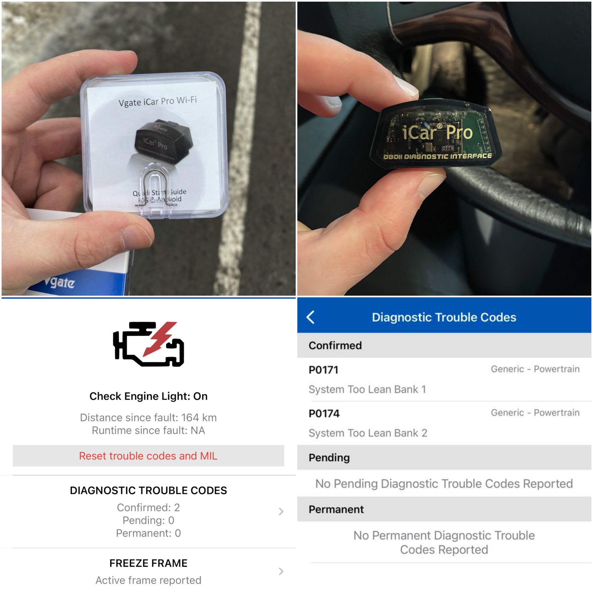

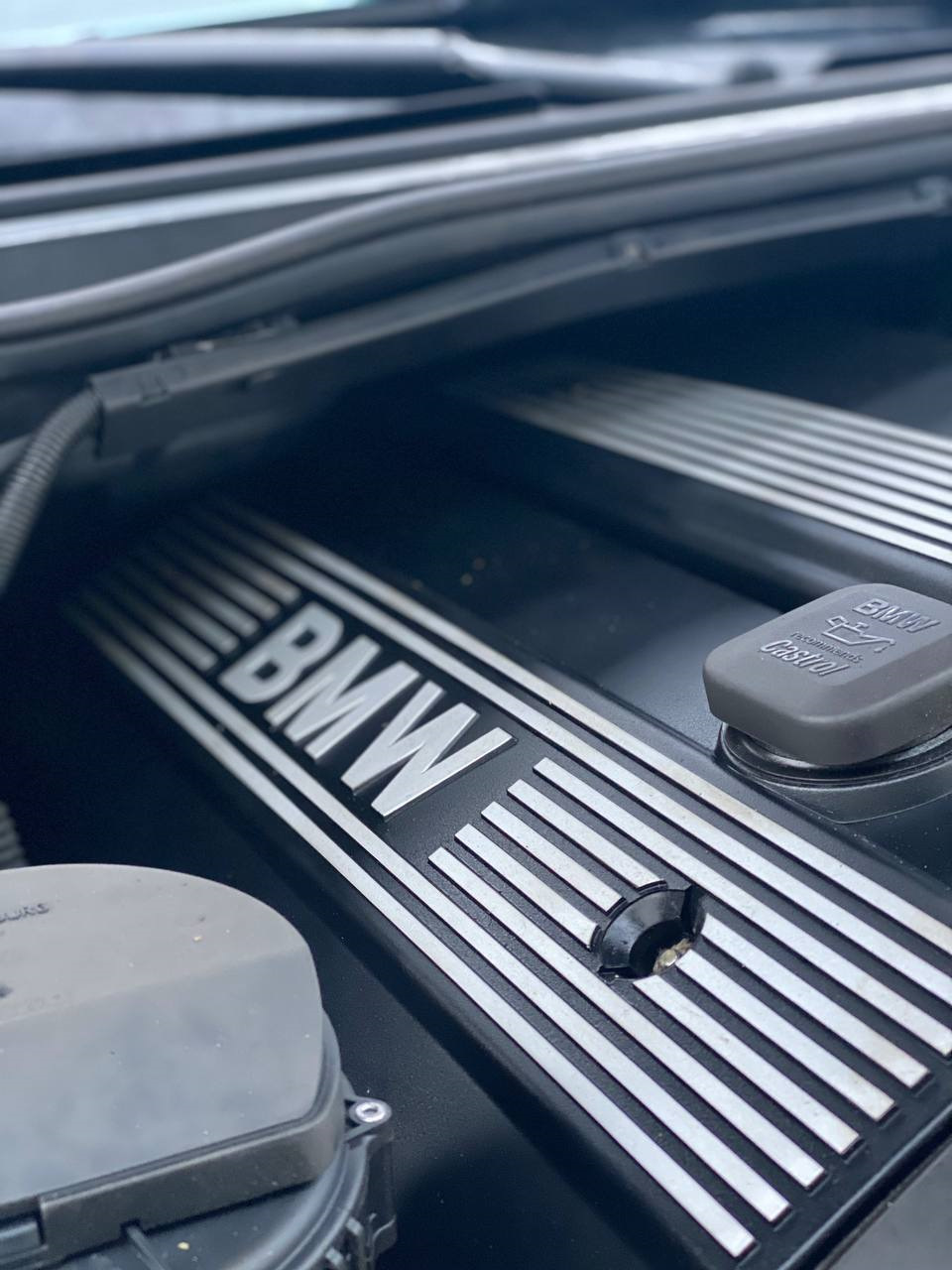

Не каждый сможет победить Джеки Чана, но я попробую! Проблема заключается в том, что сначала его нужно найти. 😁Для этого я решил заказать сканер ошибок. Выбор пал на VGate iCar Pro.
Так как с недавних пор в Швеции запустили Амазон, ждать долго не пришлось. Посылка пришла через 3 дня, и я сразу побежал в машину проверять коды. Ошибки оказались P0171 & P0174 (System Too Lean Bank 1/2). Прочитав о них подробнее, оказалось, что нужно перебрать половину машины, чтобы их найти. Слабый бензиновый насос и вакуумная утечка — две наиболее вероятные причины.
В процессе поисков причин, на помощь пришли prog666 и Energizer91, за что им огромное спасибо. 🙂 После того, как вылезла ошибка, расход топлива поднялся с 8 до 11 литров. Как я понял, таким образом мотор пытался компенсировать бедную смесь. После того как скинул ошибку, расход вернулся к прежнему, но уже спустя 60км джеки вылез вновь. Поэтому причина слабого топливного насоса не рассматривалась.

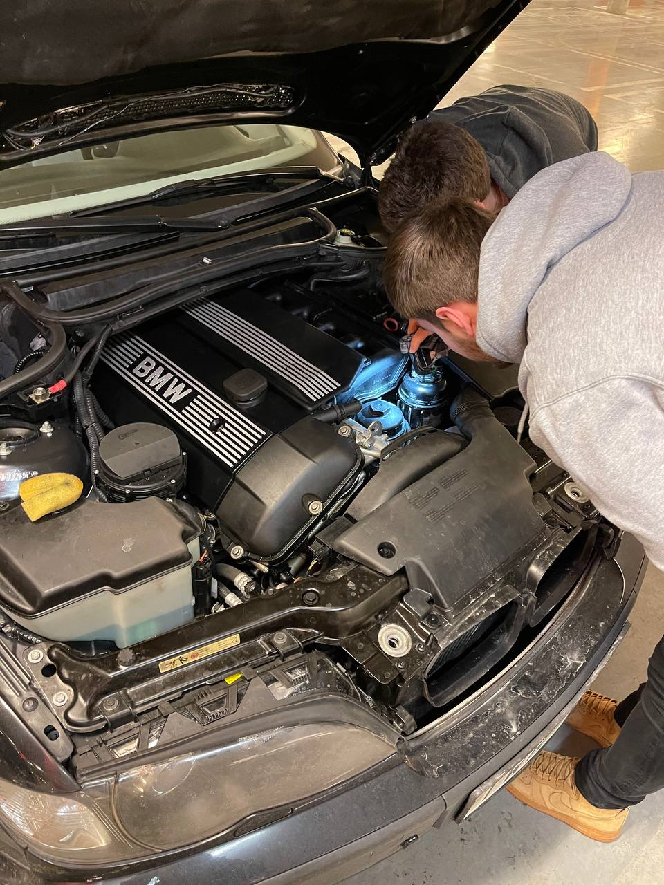

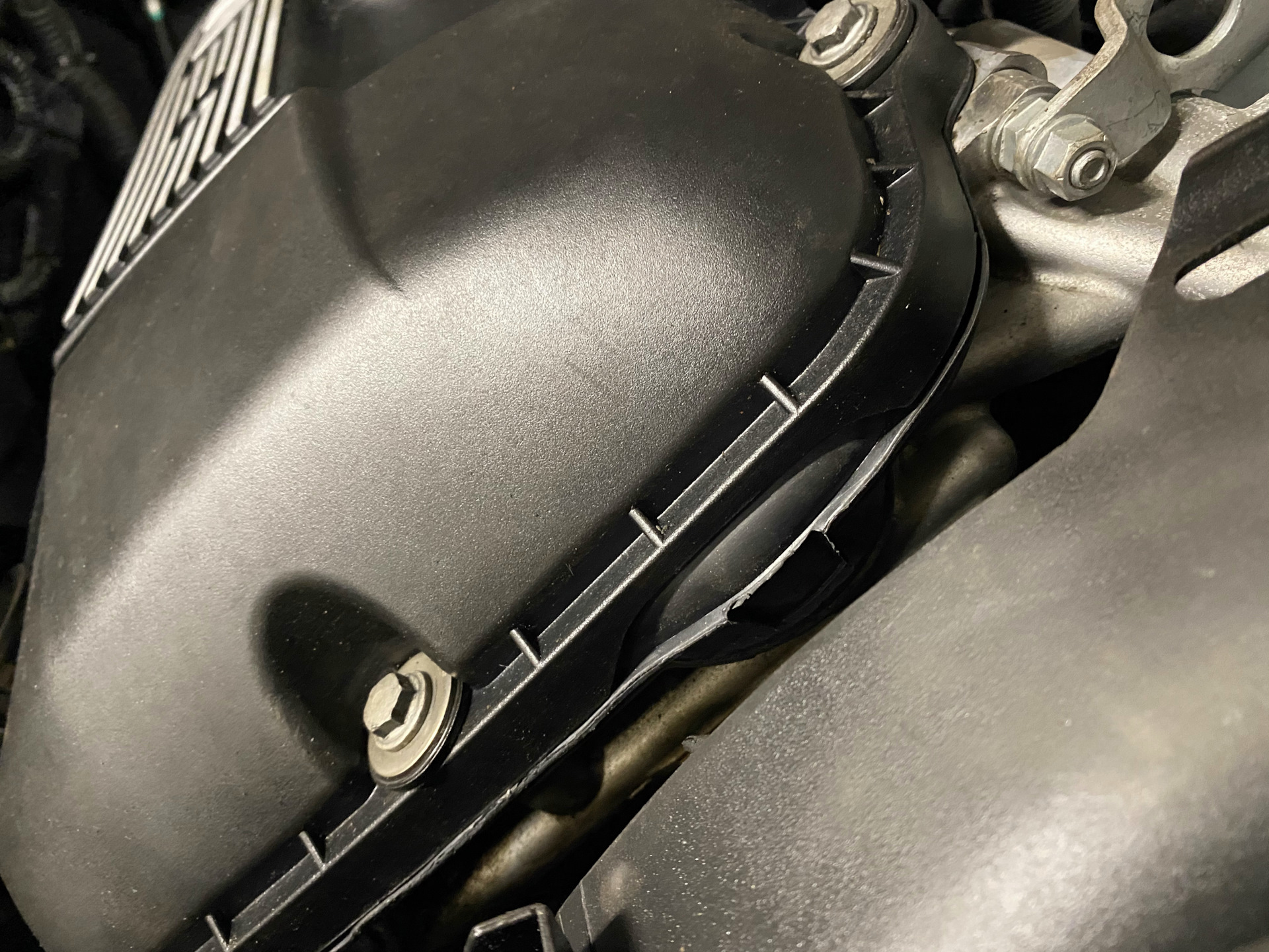

Покрутились-повертелись и обнаружили, что у клапанной крышки был отбит один край и, видимо, оттуда текло масло при езде. Так же мы нашли какой-то болтающийся шланг, но не могли понять от чего он, так как он был слишком глубоко.
Когда я покупал автомобиль, он шёл с 6ти-месячной гарантией, поэтому я решил съездить на сервис и узнать покроет ли гарантия эту ошибку. После мелкой диагностики мастер сказал, что мне нужно менять клапанную прокладку и что у меня были миссфаеры по 1,2,4 цилиндру. Насчет гарантии, он улыбнулся и сказал, что у меня базовая гарантия и она почти ничего не покрывает. Попросил $75 за осмотр, который мне ничего не дал, и вернул ключи.
Вот приехал домой, заказал клапанную крышку с разборок (так как новая стоит $530 😞) и новую прокладку от Victor Reinz. Возможно, на выходных будем менять.
Итого вышло в $275

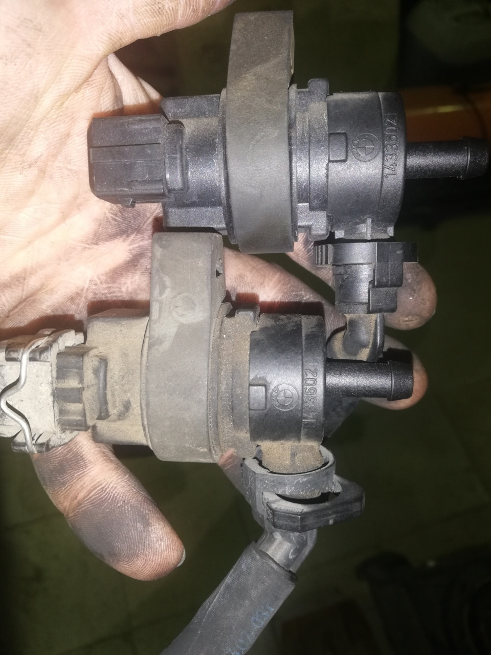

Только недавно себе менял, так же он называется клапан абсорбера.
Спасибо за совет! Обязательно гляну!
Он проверяется подачей питания +12 на него, должен щелкать и открывать клапан в нем.
171 — это клапан вентиляции бензобака, висит на впускном коллекторе слева от дросселя. Он умер и его менять
