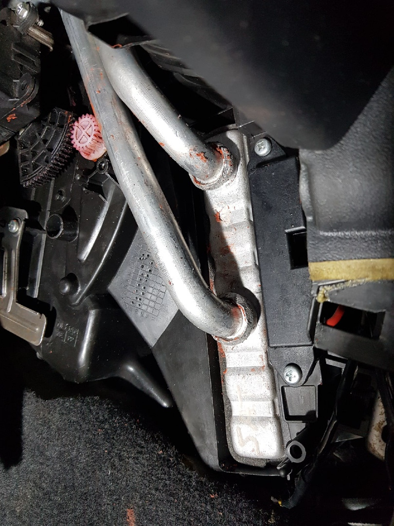

Один из самых значимых ремонтов как я считаю.
При покупке заметил, что в сравнении с бывшим опелем в машине прохладно.
Наступила зима. Минус 25 салон не прогревается вообще, никак. Лезу в интернет огорчаюсь, смиряюсь. Ведь постов о том, что авто очень холодный, пруд пруди. Так я и отъездил в холодной машине целую зиму. Вернее в сильные морозы ездил на жиге.
Звоню старому хозяину, уточняю по отоплению в салоне, ну спустя год не будет же врать. Говорит теплее чем в бензинках.

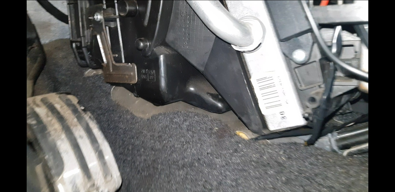

Вторая зима. Здравый смысл берёт верх, заказываю самый дешевый Sat ST-DTU2-395-0 без трубок, скидываю радиатор печки, развальцевав трубки у самого радиатора и естественно продувается ртом он с большим трудом. Закидываю новый Sat, оставив старые резиновые уплотнители, и обильно промазываю герметиком.
Работы на 20 мин., дольше антифриз менял и прокачивал систему. В салоне в -20 жара (надо только дизелёк раскачегарить).
Комментарии 16
Спасибо за информацию буду пробывать мерзнуть устал
Подскажите как развальцевали трубки на старом радиаторе и чем, тоже сегодня заказал новый радиатор, мучаюсь холодом уже четвёртый год но так и не решался на снятие торпеды.
Ничего не снимал, кроме панельки возле ног, отверткой разгибается очень легко т.к. алюминий. Трубки выдергиваются с усилием. Посадочное место смазывал герметиком, а резиновые колечки которые внутри радиатора оставил родные, т.к. те что в комплекте были слишком толстые.

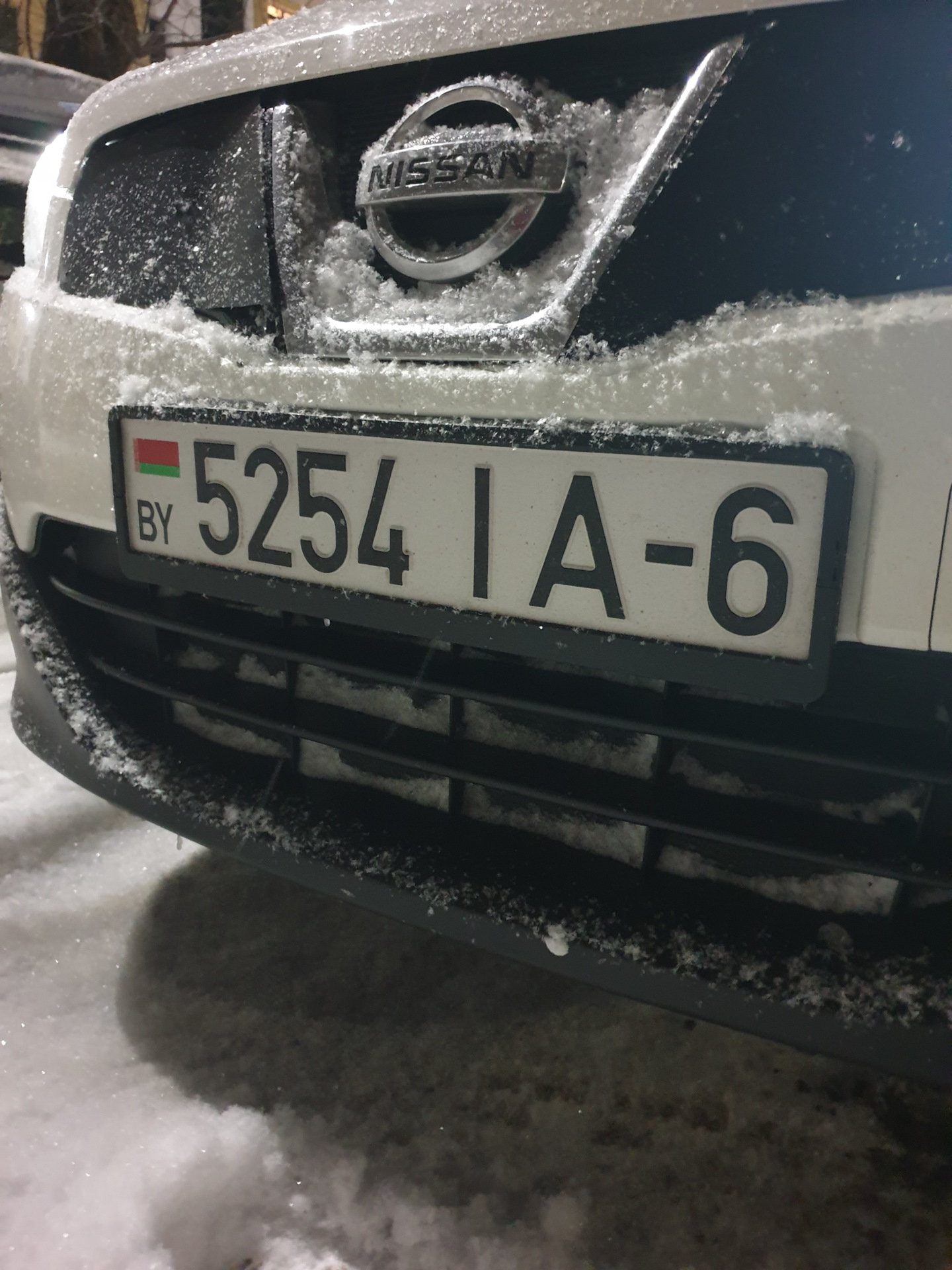

Да, не жаркая у нас машина, а если правильно сказать -медленно разогревающаяся. У меня рестайл, при — 20 закрывал и низ и верх решетки радиатора. Прогрев минут 15 без вентилятора печки, затем на режиме 1, а когда стрелка температуры подходит к рабочей температуре, тогда и режим 2 вентилятора. Минут через 20-30 движения можно и куртку расстегнуть. А закрыто у меня вот так, если видно.
П.С. У вас dci, значит скорее всего стоит еще электрический тен в отопителе, у него своеобразный алгоритм включения. Недавно кто то здесь писал, поищите. Тогда вообще ташкент будет.
