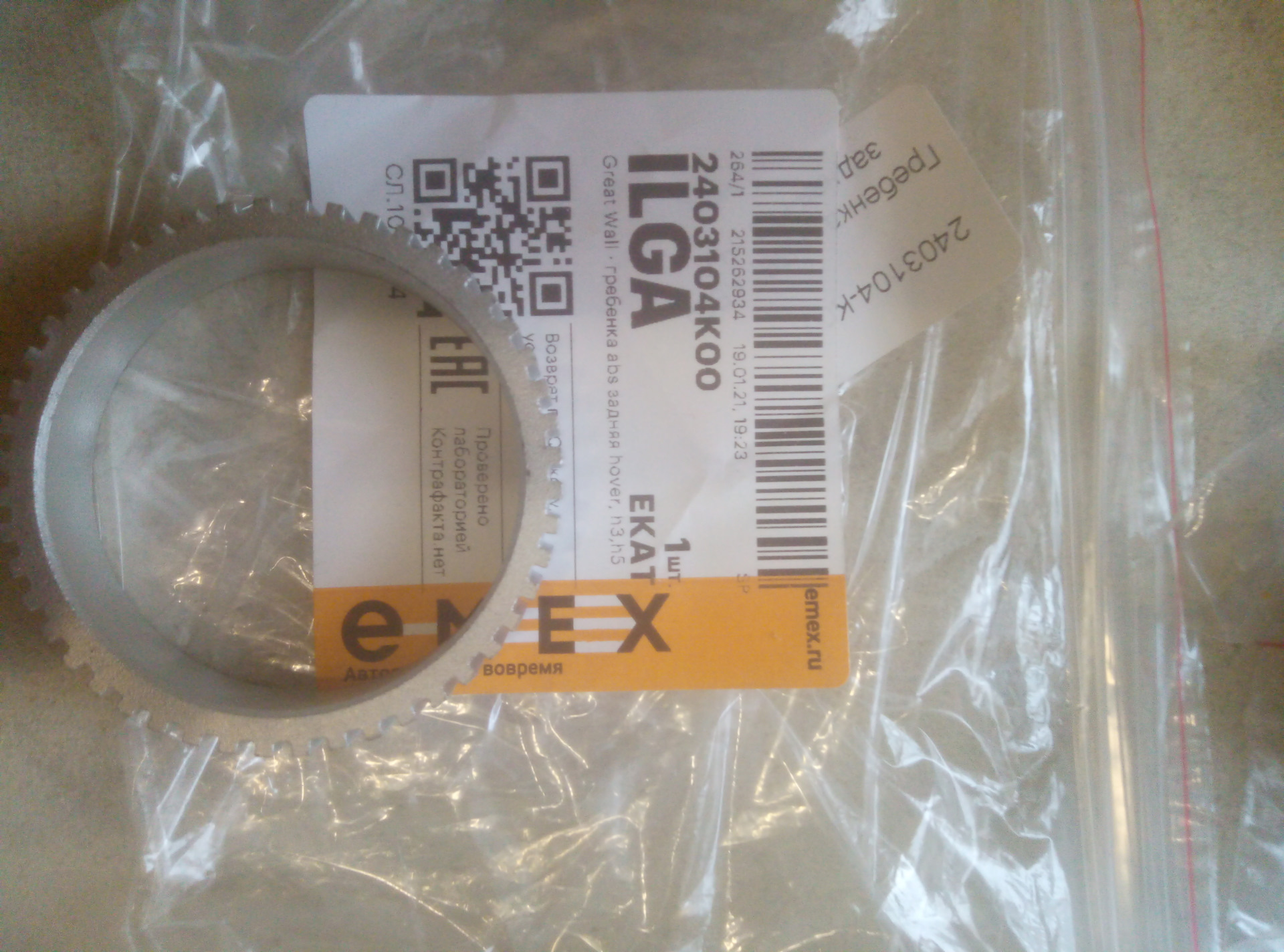

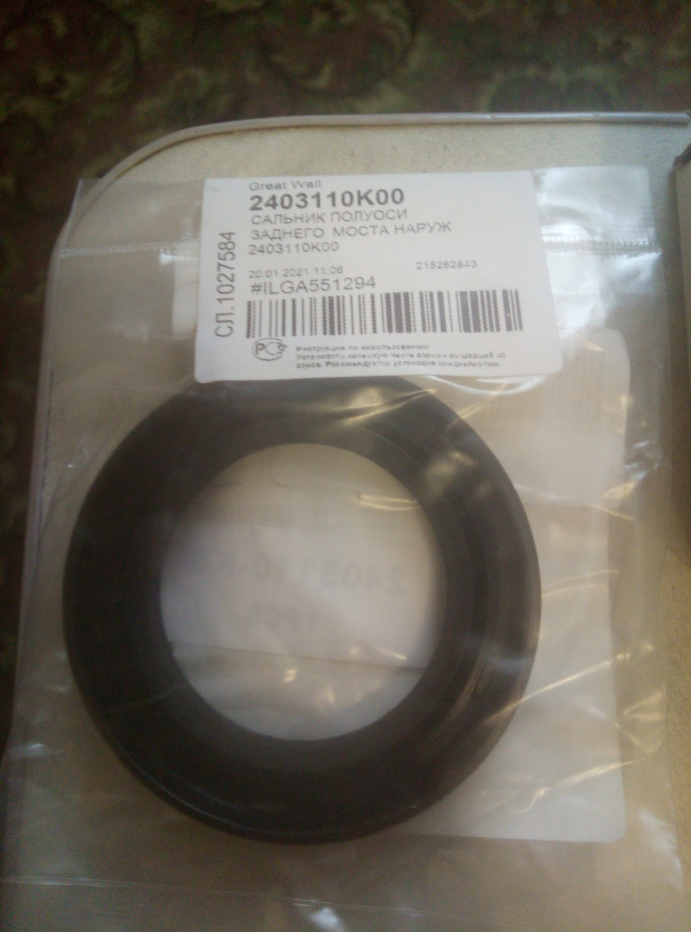

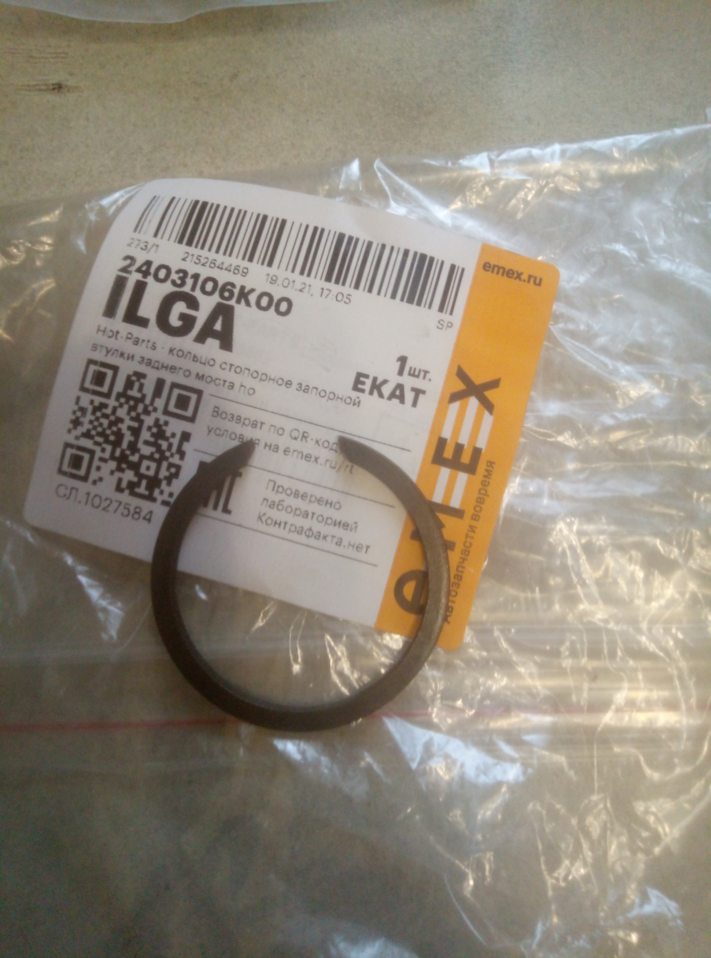

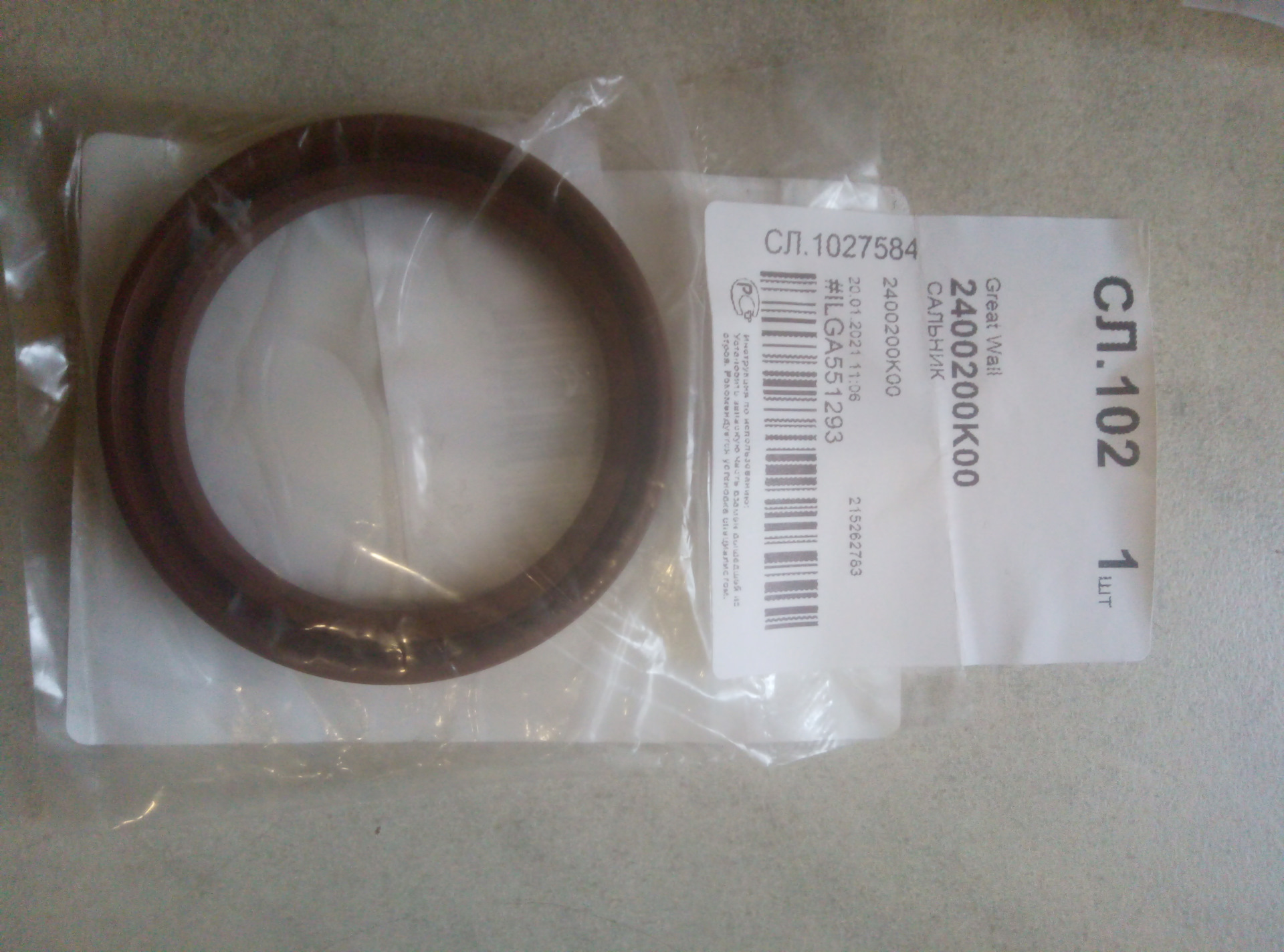

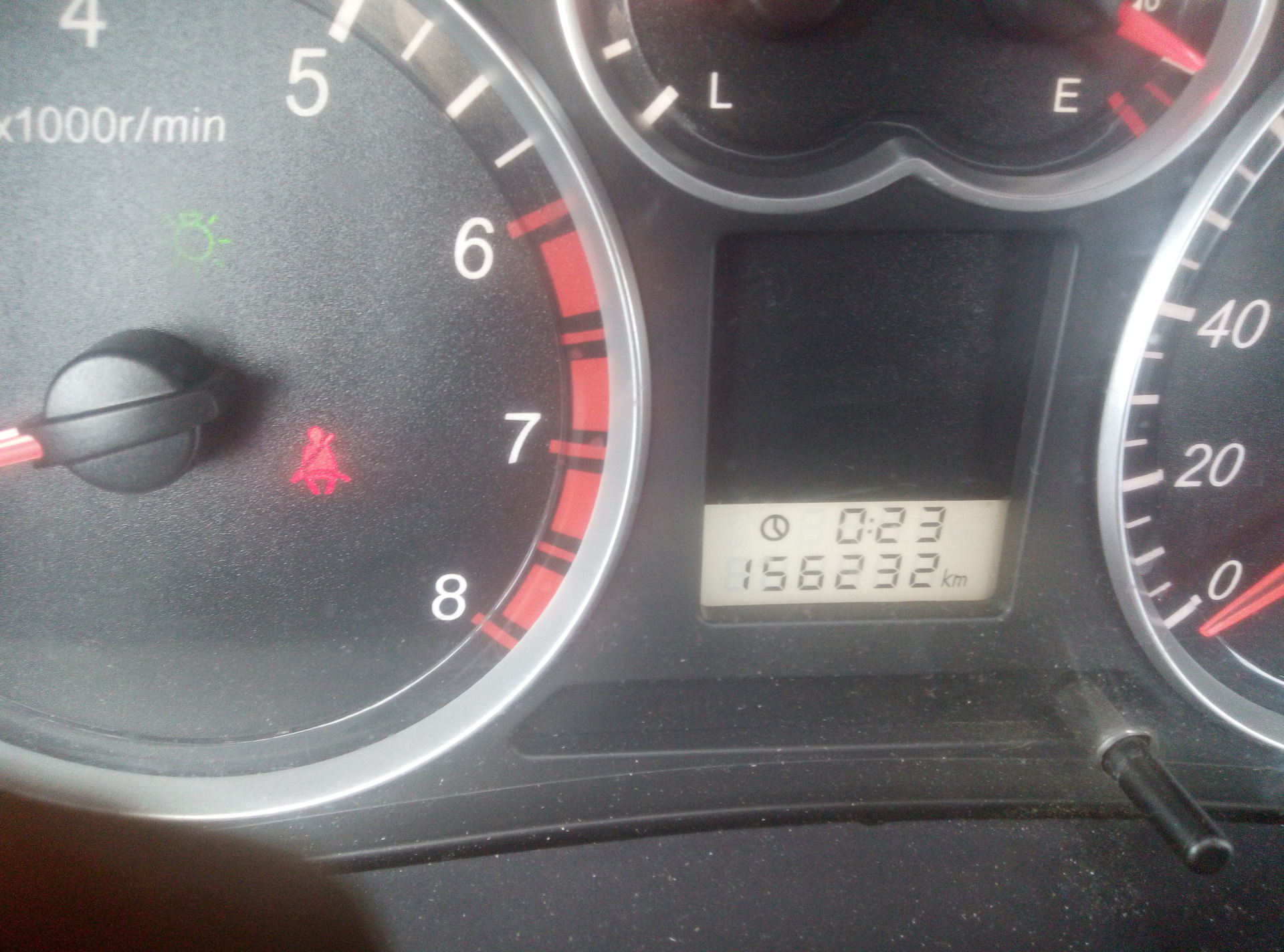

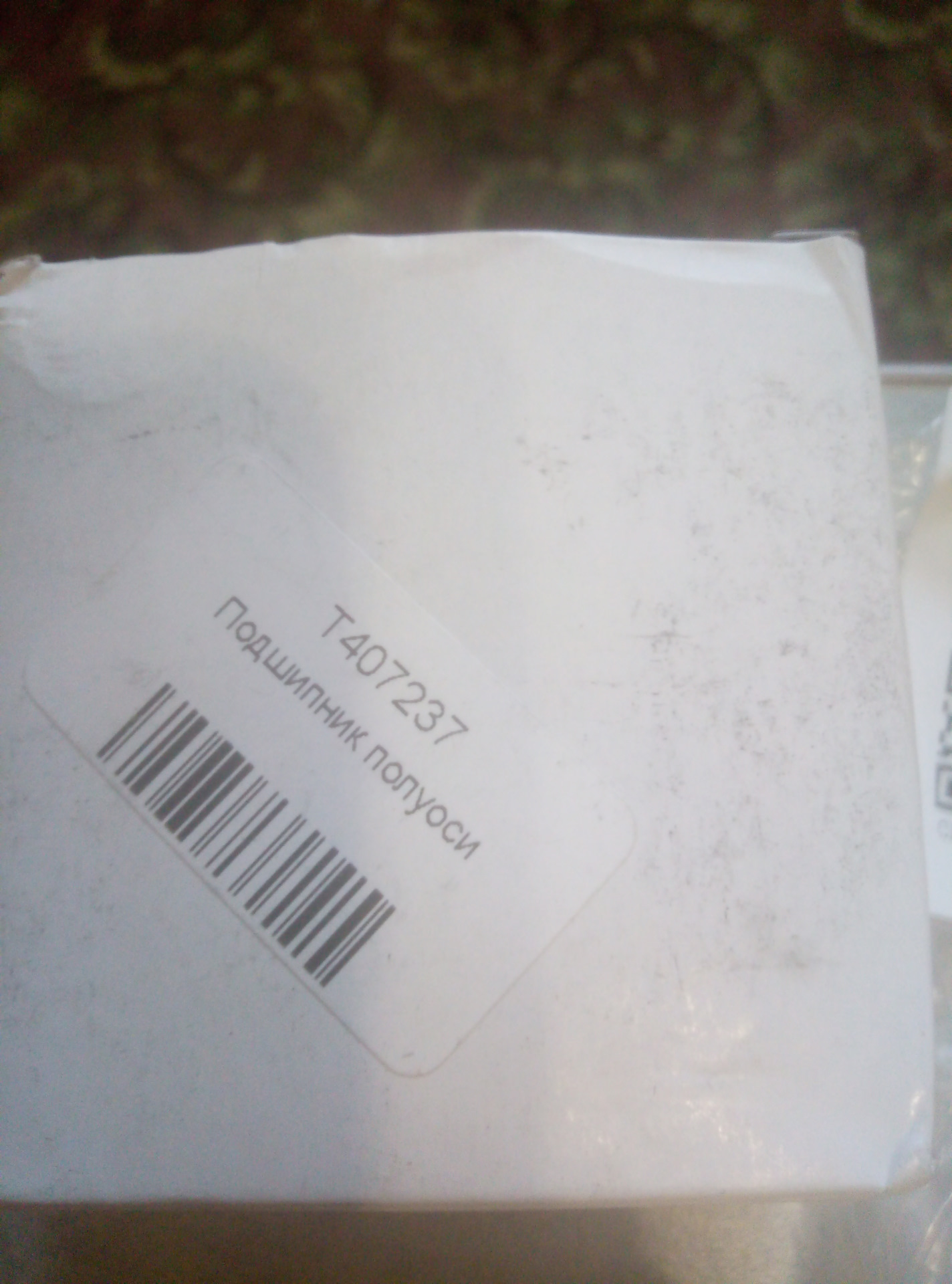

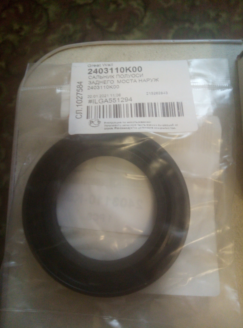

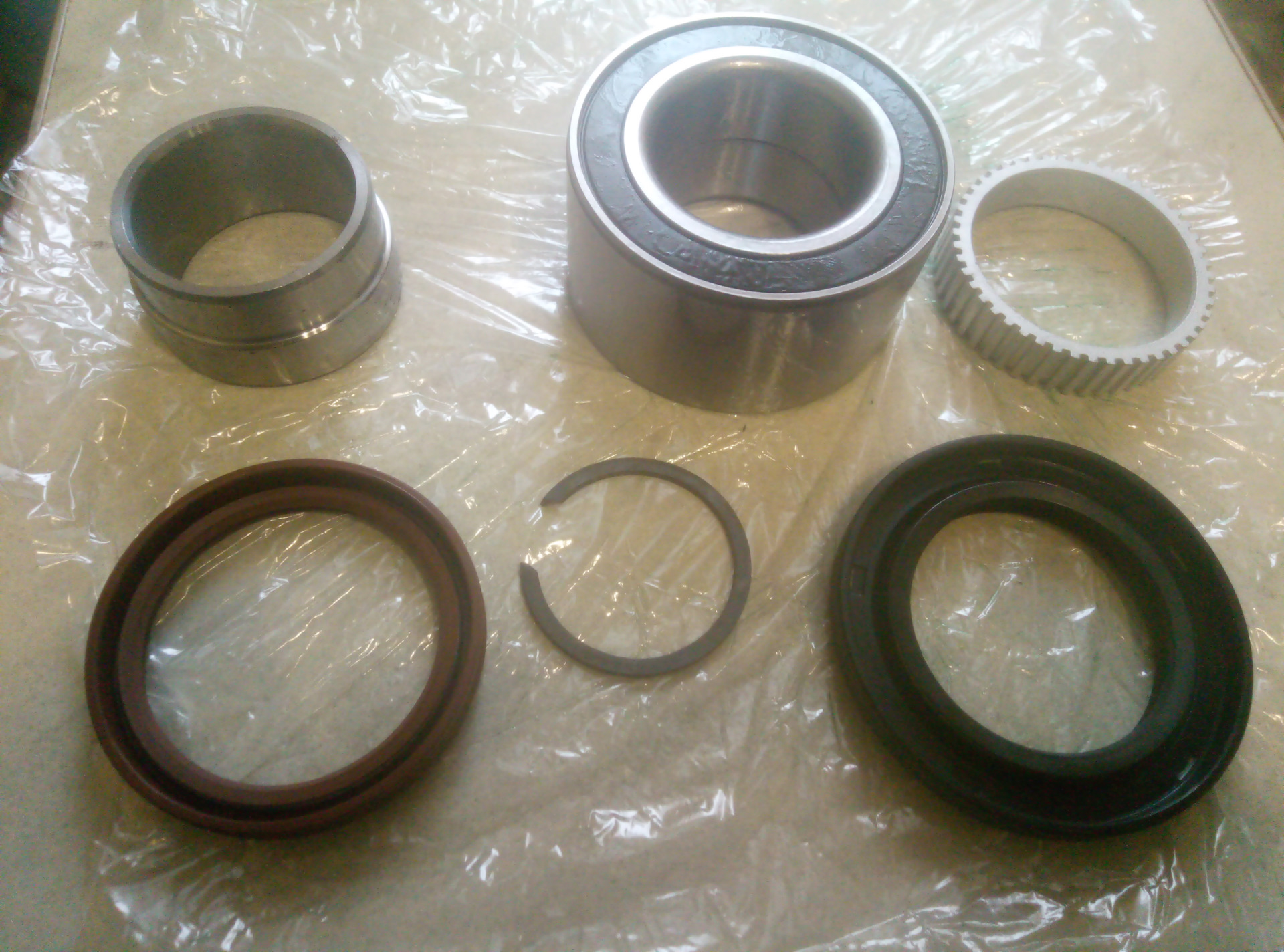

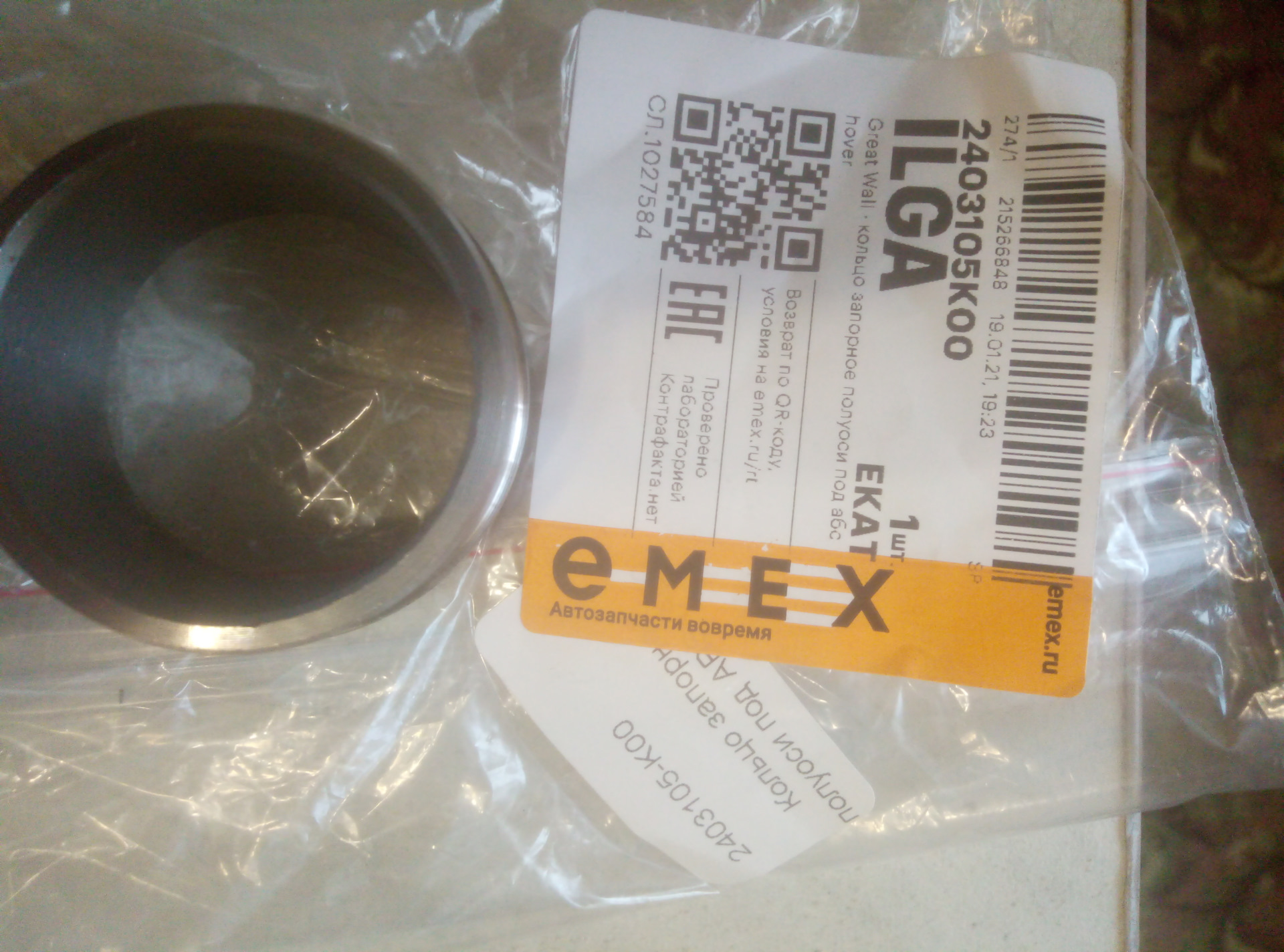

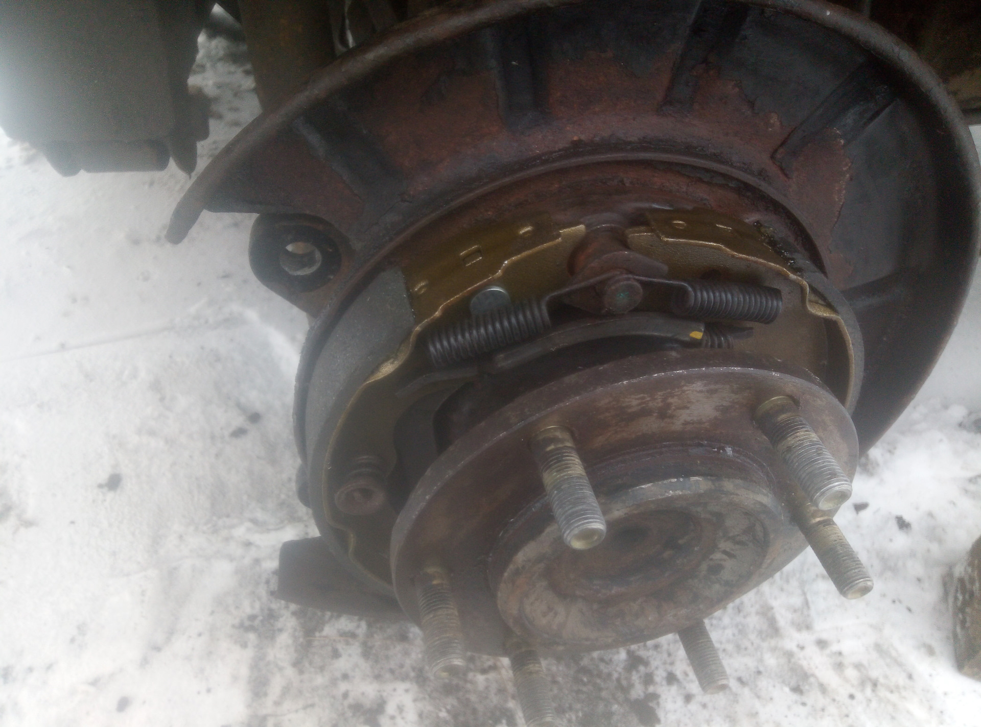

Всем здрасте. Решил я неделю назад поменять колодки ручника. — 15° днем, более или менее тепло. Слева поменял, всё хорошо, только стойку стабилизатора пришлось поменять, а вот справа… Сняв колесо, я увидел все колодки в масле. Всё думаю, попал, так и произошло. Думал потёк тормозной цилиндр, но, он сухой. Разбираем дальше, сняв тормозной диск… Окуел просто(фотки нечаянно удалил) все было в масле-значит потекли сальники полуоси. Это уже затянулось на целую неделю, неделю ожидания запчастей. В Тюмени можно купить запчасти нооо ценник конский-2 сальника, подшипник, гребенка абс и запорное кольцо со штопорным, стоит 4000-5000 р. На емексе всего 2000р, решил ждать… Сегодня все забрал и собрал, наконец то я на своём верном коне))), дальше фото номеров
удачи. 4 апреля 2022г пришлось опять менять сальники и подшипник цена 1500, пробег 180000.проехал 20 000 и снова замена, на этот раз решил поставить только внутренний сальник. Пробег200150

Втуку вроде можно снять и обратно поставить попадались посты такие. Но раз реши новое значит новое
Да скорее всего можно с нагревом снять, в следующий раз буду пробовать)))

Это всё меняется при замене или просто до кучи?
Гребенку можно не брать, запорную втулку тоже но нужно постараться его снять. Кольцо тоже лишнее
Позвонил официалам, сказали все ломать надо, я им поверил, но можно было попробовать снять, будем умнее в следующий раз
А сказали так потому, что возиться с прессом и греть не хотят. Да запорная втулка выходит с трудом, но снять с охранением можно. Им проще болгаркой все срезать, так быстрее.
Это все останется нам не известным, я изначально решил делать сам, т. к после нового года денег нет лишних, а они тыщи 3 точно попросили бы
Я просто проходил эту процедуру и знаю. Тем более в один период вообще не было запорных втулок ни где, а машину нужно было поставить на ход.
И подшипники родные не рассматривал. Брал хороший аналог
Наружний сальник чтобы поменять, надо всё это снять, если получится, я сначала на холодную пробовал снять, кольцо штопорное вытащил, а гребёнку абс попортил, психанул и заказал весь комплект.
