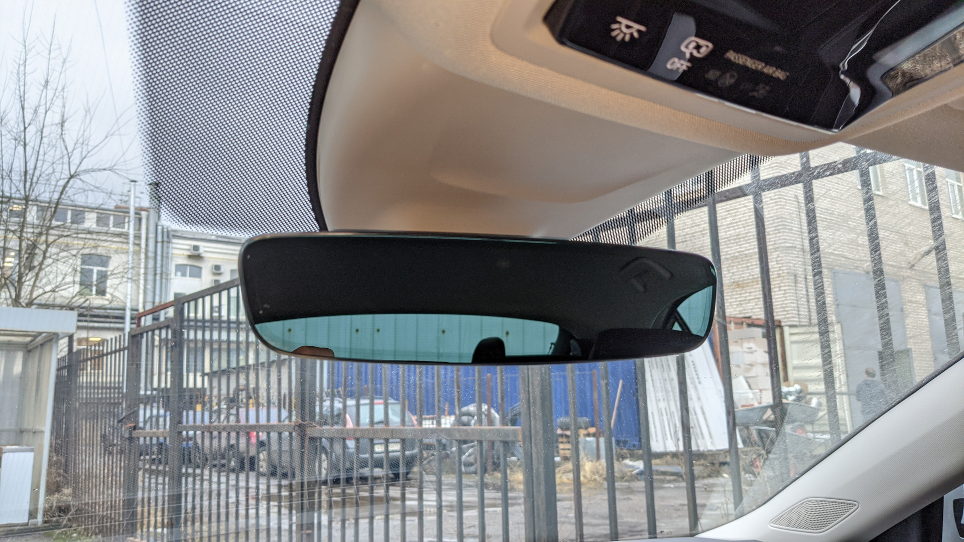

Началось с того, что на днях катнул свою А7, погода +2+3 и я на ней не ездил пару месяцев с копейками, сел такой смотрю, а зеркало заднего вида у меня нормальное 3G0857511AE красивое🤗)), совсем не чета штатному унылому🤮. Ставилось оно для красоты и ради Fernlichtassistent (FLA), т.к. фары биксен и езжу в основном за городом, в городе оно нафиг не сдалось. В общем еду по ЗСД, ностальгирую, божечки как же она кайфово едет, на холостых работу двигателя не слышу, руль тугой (рейка со стоковой параметрией), на дороге стоит огонь (амортики типа спорт)) пружинки 2UC), подруливать не нужно совсем, перестраивается как карт легко и не принужденно, в поворотах стоит мертво, нет воолнообразной раскачки, носом не клюют, корма в небо не уходит, только грохот проезда разбитых стыков ЗСД)🥺) А как кайфово втыкает переселектив передачи, нет этих убогих рывков автомата… Я вот совсем не искушенный в этом плане, оказывается был не искушенный, делал я тогда все в большей мере ради стиля, я не мамкин гонщик, не гоняю по городу совсем, да и мало там езжу. Даже оцифровка на AID крутая без ублюдского налета мультяшности в А8. Только седло оказалось не очень удобным, сильно сжимает жопец. Извиняюсь за отступление.

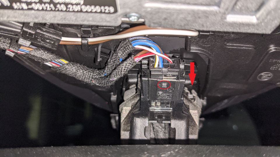

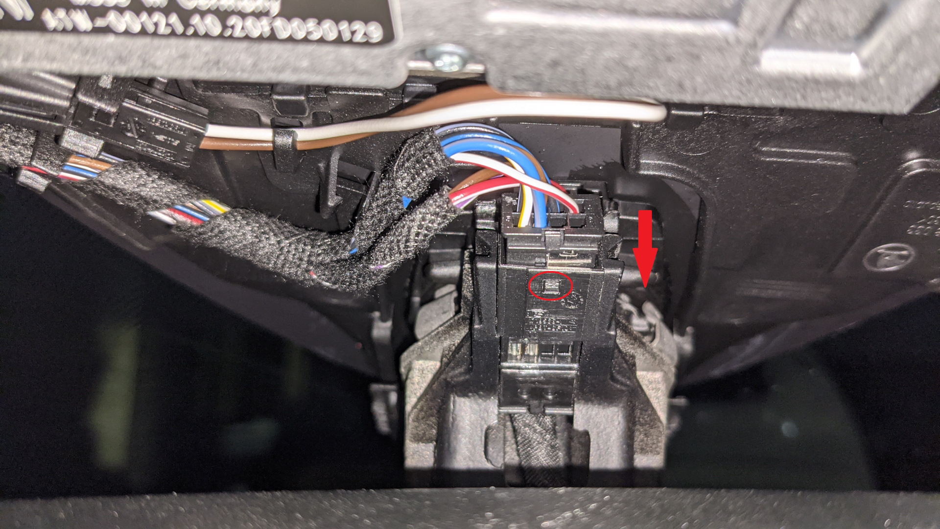

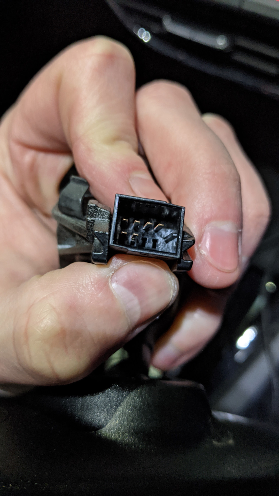

🧐 вспоминаю, что у меня дома где то есть зеркало без FLA, но тоже безрамочное, только не помню на сколько пинов и есть ли поддержка затемнения боковых. Повезло, зеркало оказалось 3G0857511AD на 6 пинов
нужно на 6, т.к. есть затемнение боковых зеркал:
1 питание +
2 питание —
3 сигнал з/х (can high)
4 затемнение бок левое
5 затемнение бок правое
6 питание плафона.

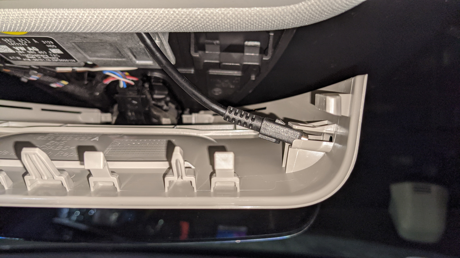

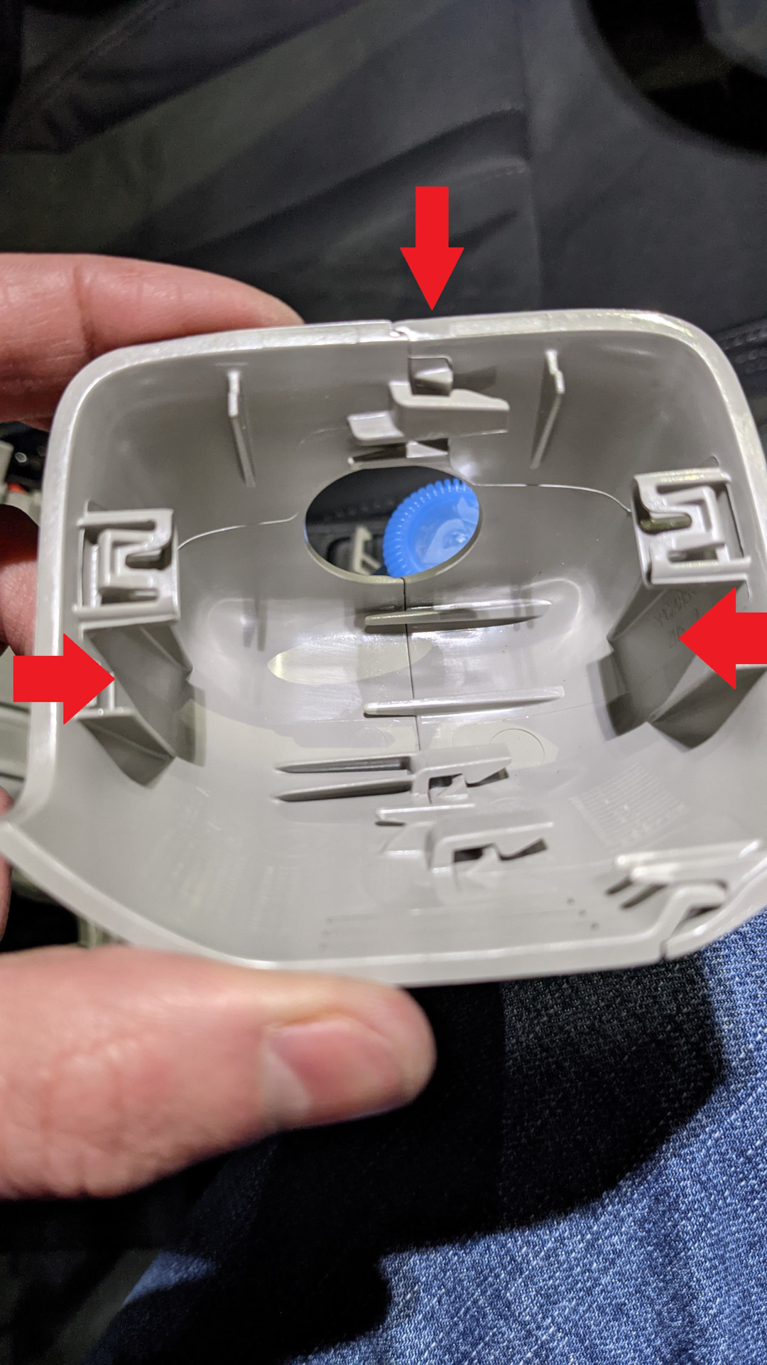

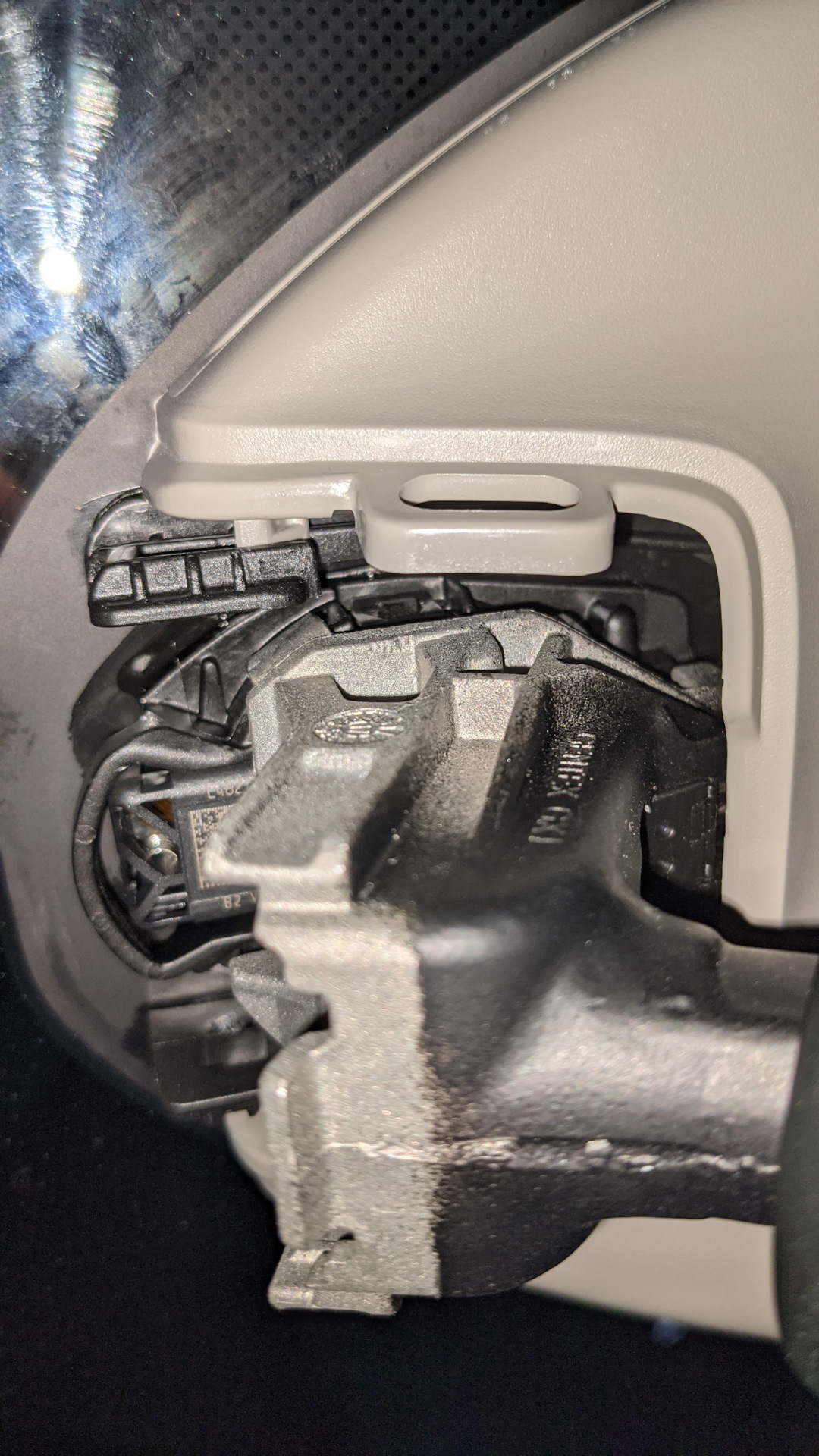

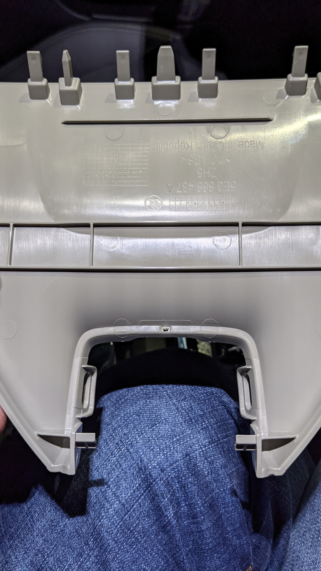

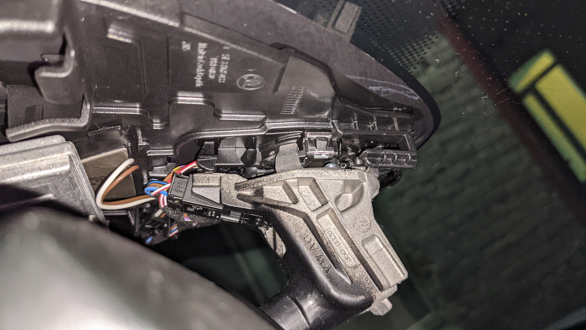

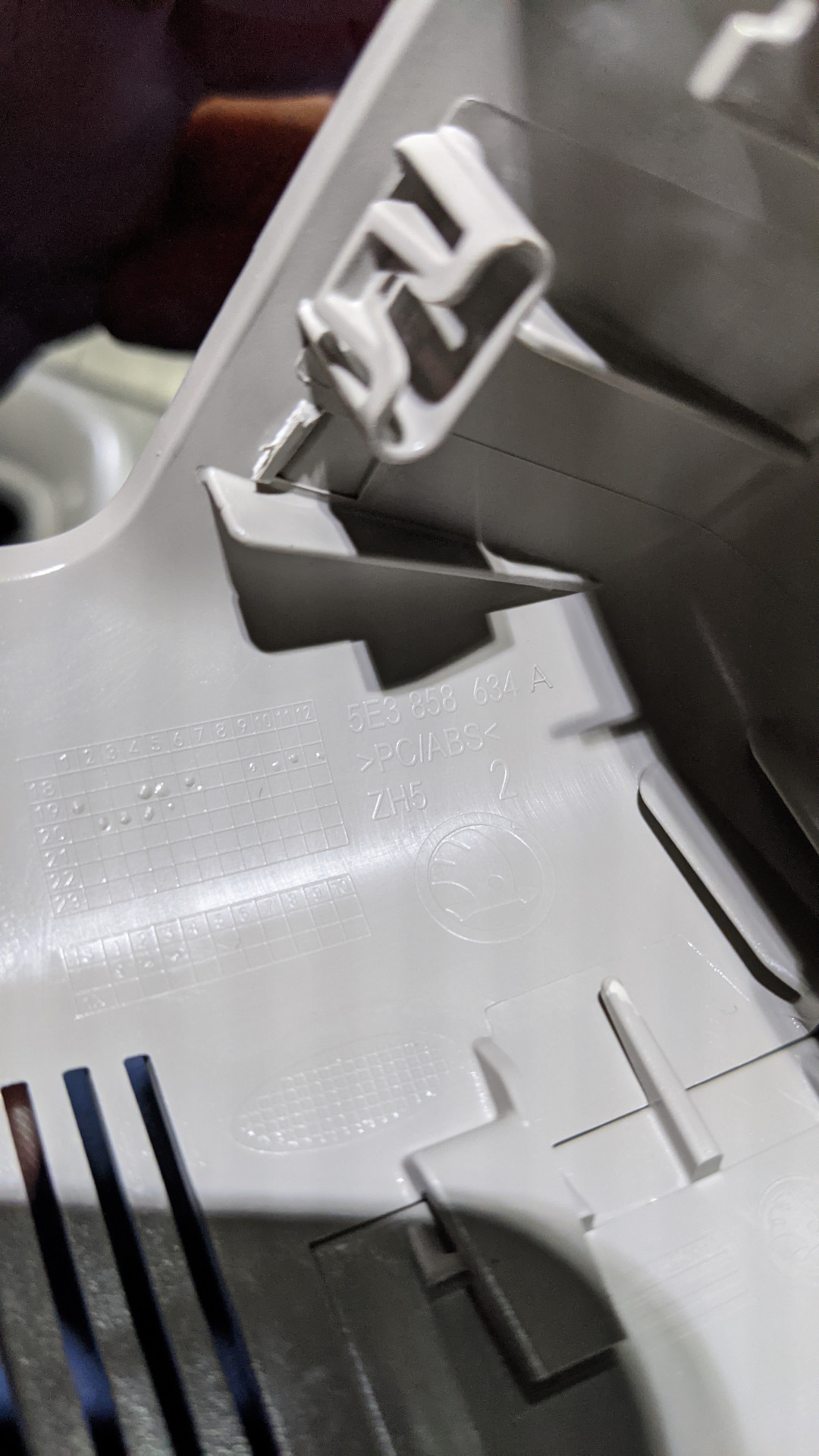

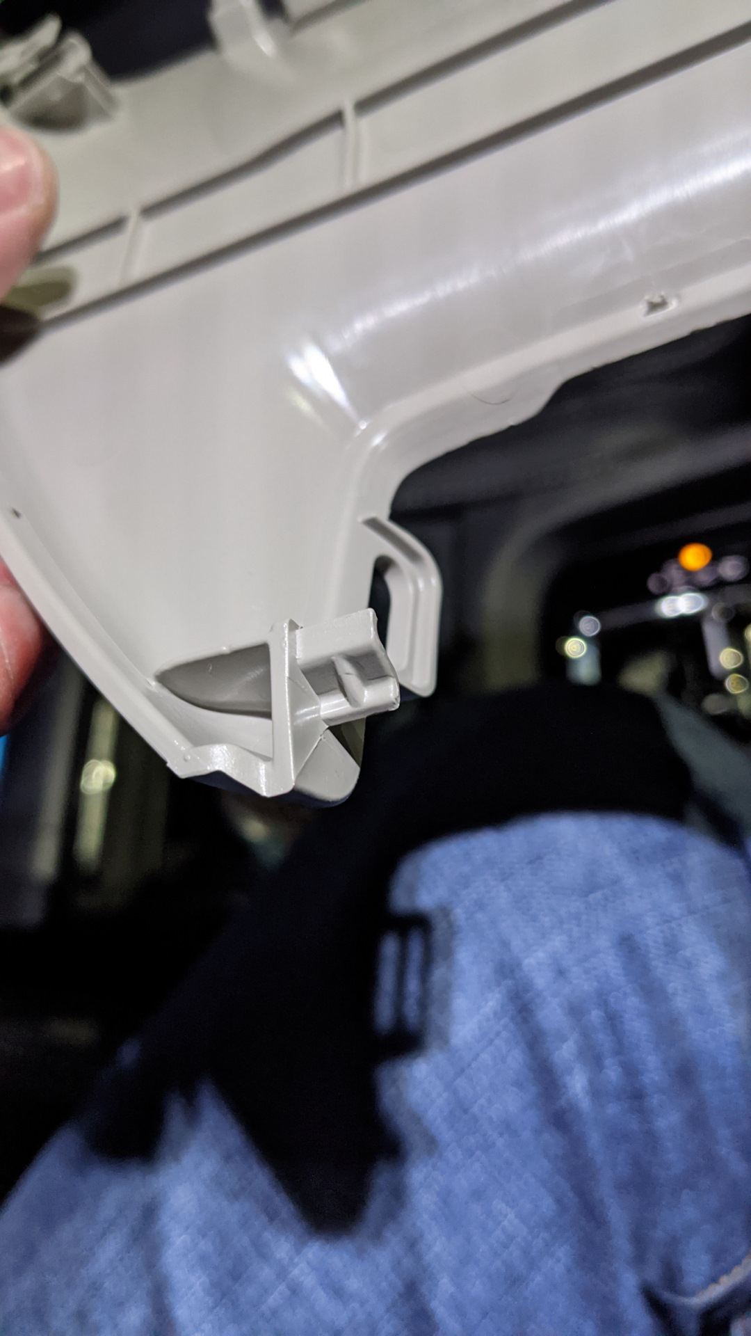

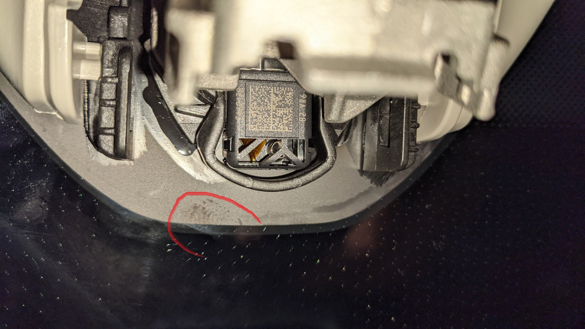

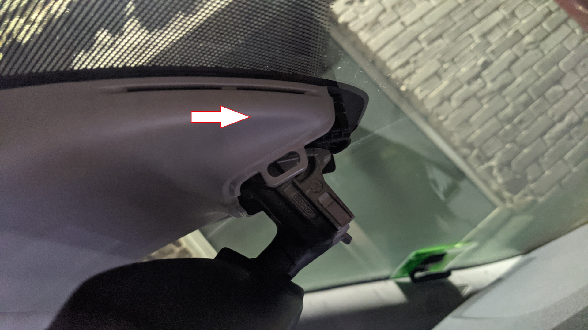

Беру в охапку и иду к авто, вечер🌚, темно, ELSA нет🤯, как снимать накладки хз, ну, думаю, вроде не минус, на дворе +2, не должен ничего сломать, но частично рукожоп, поэтому если сломаю, то куплю новые, начинаю тыкать их пальцами, не удобно, но вошел в раж и снял. Снимал так, не по инструкции:
накладка съехал вниз и освободила зажимы потолка
далее нажал двумя руками на торцевые заглушки
далее отщелкнул разъем usb с на большой крышке просто пальцем
вытягиваю эту накладку вдоль потолочного плафона, наблюдаю грязный отпечаток пальца нижегородского сборщика
далее отщелкиваю разъем самого зеркала
далее поворачиваю зеркало против часовой и дергаю на себя.
устанавливаю новое, защелкиваю разъем, проверяю работоспособность зеркала -свечу фонарем и смотрю на затемнение его и боковых.
собираю в последовательности:
1 большая крышка к потолку
2 боковые маленькие на торец,
радуюсь, что ничего не сломал
Есть ли смысл делать? для большинства нет! больше ли зеркало? -нет, но визуальный обман есть, т.к. кажется, что оно больше. Но выглядит приятней. И главное, воздух, воздух-то стал насыщенно-богатый)) аж двумя ноздрями затянул😲несколько раз😁
у кого другая комплектуха и другой цвет обивки (стоек, потолка) можно довольствоваться другими зеркалами исходя из того, что:
3G0857511AC без электрохромных боковых зеркал
3G0857511AD с электрохромными боковыми зеркалами
9B9 — черный корпус+черная рамка
SMA — черный корпус+серая рамка
UOG — черный корпус+белая рамка
LIG — бежевый корпус+черная рамка

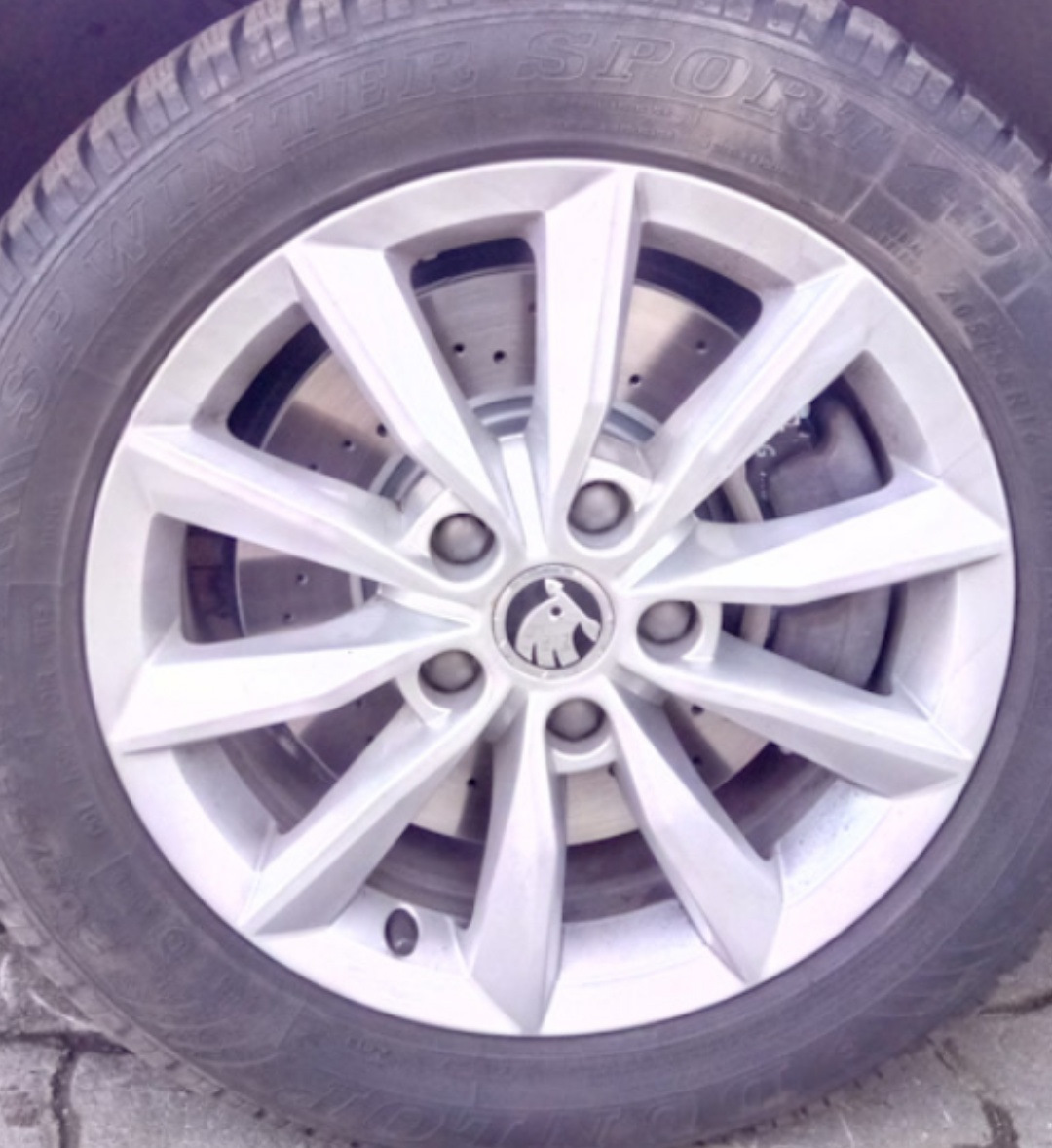

А какие на нашей тормоза, знаешь?
312-е вроде — 5Q0615301F (каталог такие выдает).
Сегодня измерил — 288 все же, что логично для 1.4 :-(
Да, похоже действительно 288, т.к. 312-е на 16" выглядят больше. Не смотрел, на колодках есть датчик износа? Была информация что нету, но мне что-то не верится))
Да я ночью с сантиметром в снегу, ничего не видно)
