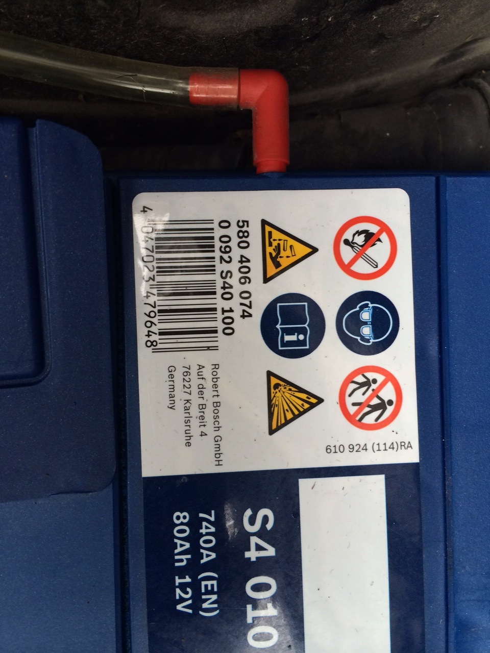

Год назад купил я свой W204 .Сразу заметил что акум в нем был уставший . Заводил с некоторой трудностью, заметно на лицо . Исходя из количества облодаемых мной машин;)
И так ., по приезду мой любимый город я сразу заехал в магазин BOSCH . Это мои коллеги по бизнесу и соседи по магазинам . Выбрал модель Bosch silver s4, установил … (10 мин все занело ) и ГОУ !
Все хорошо, длилось не долго.Неделю может 2 :(
Начал замечать что электрика в машине ведет себя как то не правельно . Начала выключатся мультимедиа, тухнуть и вновь включаться габаритный свет при стоянке в темное время суток .-
Тупо стоишь с включенными габаритами, а они сами по себе то тухнут, то вновь загораются ! Мой пейджер, постояно начал присылать мне сообщеня о слабом напряжение в борт сети машины -"мол 11 вольт, требуется немедленная заводка!"
Ну я конечно шёл и заводил. Заводилась вроде без особых усилий .
Ну думал я машина не новая может где-то чего есть неисправной .
Спустя какое-то время меня эти сообщения начали напрягать ! Конечно же поехал в Mercedes-Benz сервис ( там тоже мой коллеги по бизнесу)
Оставил свою девочку, вызвал такси и уехал!
Позвонили. Мол приезжай заберай, все вроде ОК.Проблем не выявлена.На что я им говорю такого быть не может . Они мне — сними все не штатное оборудование и будет те счастье ! Я не понял :(
-какое не штатное ? несчастный оповещатель температуры и напряжения ? Или анти-радар ?! Они говорят мол и это может быть !Ну я думаю, бред какой-то . Ну хз . Забил !
Как-то раз оставив машину на дня 4-5 ( уезжал с другом на его машине в другой город), вернувшись машина не завелась :((( Я в шоке . Ну ок, снял все не штатное ! :)))
Через пару месяцев такая же херь, опять забил. С толкача., и поехал.
Месяц, может чуть больше назад аналогичная вигня!Но в этот раз с толкача машину завести не смог ( стояла на пригорке в притык к другой машине.А нужно было по зарез выезжать. И без моей машины не как ! Просить прикурить боялся( блоки в меренах не любят этого), да и проводов не было, и просить неког было! Такое случается. Поверьте ;)

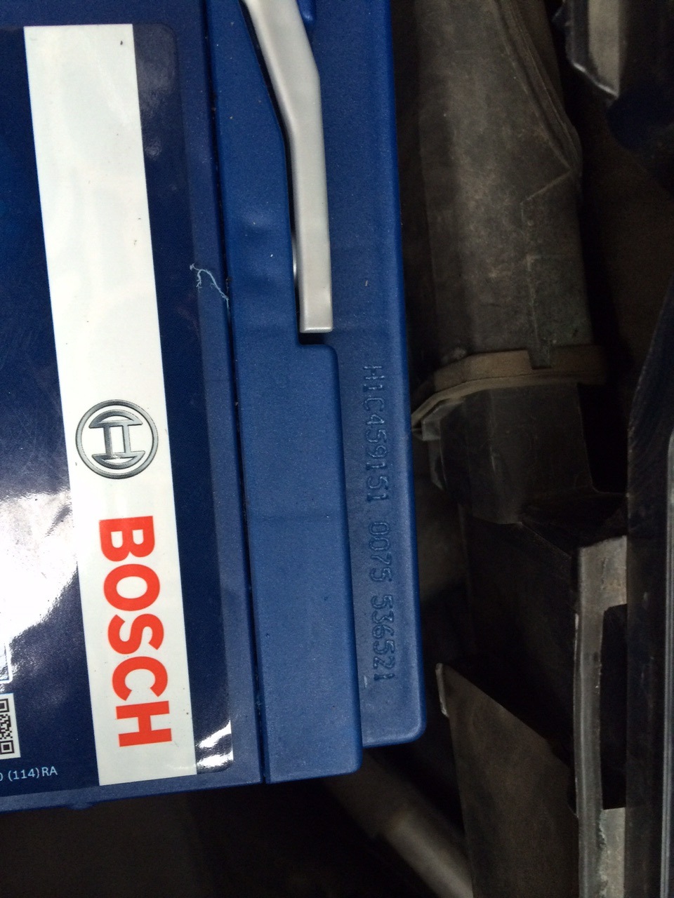

Звонок в магазин BOSCH, ребятки знакомые, подкатили минут через 40 . Привезли мне новый акум BOSCH silver S-4, но не такой как у меня :( Заметил сразу так как обвёртка другая.Сказали только получили … Новая технология.Ну хз, ладно не до этого было.
Воткнул, спасибо. уехал …
В процессе поездки стал замечать что мой новый акум ведет себя как то по другому :)) А точней как настоящий аккумулятор -новый, надежный, без всяких подозрений на неисправность моей девочки :)))
Перестали моргать габариты при стоянке в ночное время, не выключалась мультимедиа :) Странно подумал я.
По приезду в Стамбул, захожу в BOCSH, чтоб расчетаться за новенький аккумулятор …а мне ребята с извинениями, мол бывает, вина не наша, мы только продаем, а не работаем на заводе. — не понял :((( !
Оказывается, когда они мне привезли новый, старый я им дал чтоб они его зарядили к моему приезду !
А они, то и зделали! Отправили его на сервис гарантийного обслуживания для подзарядки и проверки!
И о чудо, аккумулятор BOSCH silver s4 оказался браком, ( переодически что то там замыкало )
Ну конечно денег они с меня не взяли ( гарантийная замена в течение 2 лет) и куча извинений :)
Вот то и оно ! Как бывает !)))
Так что ребята, не всегда новое -надежное! И мастера на Mercedes-Benz (это центральный сервис ) даже не нашли проблему. И не нашли бы, так как акум, переодически замыкал, или как там? Я не электрик, терминологию не знаю:)
Если кого вырочил мой случай, очень рад :)
Спасибо за внимание!

Аналогичные симптомы на W204, глючила месяцев 6 с большими перерывами, перерыл всю электрику, объездил всех диагностов, ответ был: все ок, приезжайте когда заглючит =). В итоге как то раз просто не завелся совсем. Поменял акум и забыл про эти проблемы.
мне бошевский отличный попался
Ну ребят в Сервисе Мерседеса тоже можно понять---они же не специалисты по АКБ . Еслиб не случай-так бы никто и не догадался об этом браке…
ага ! поэтому и не парился. А случай оказался — случаем.
Было нечто похожее на предыдущей машине ( почему-то лопнула одна банка в аккуме)
Хз, чисто случайно вышло:) Так бы мучался, и думал бы на машину ;)
