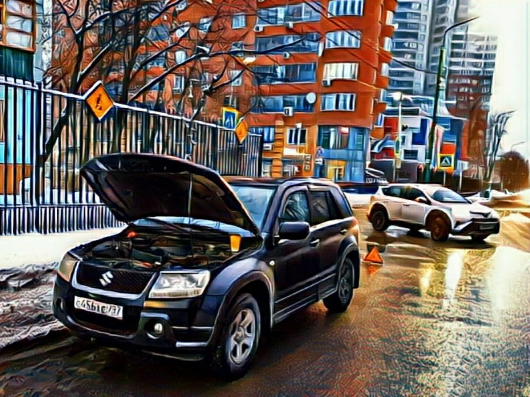

Потепление в Мск, весеннее настроение, субботнее утро, Химки. Взмах полосатой палки…"у Вас машина парИт!". Приехали…
Благо, что в 10 км от места привычный мне сервис по сузукам. Такси до заправки и обратно, зелёный антифриз, и мелкими перебежками туда. В красную зону стрелку не загонял. Двадцатиминутный путь до сервиса ехал почти полтора часа. Матерился. Мёрз.

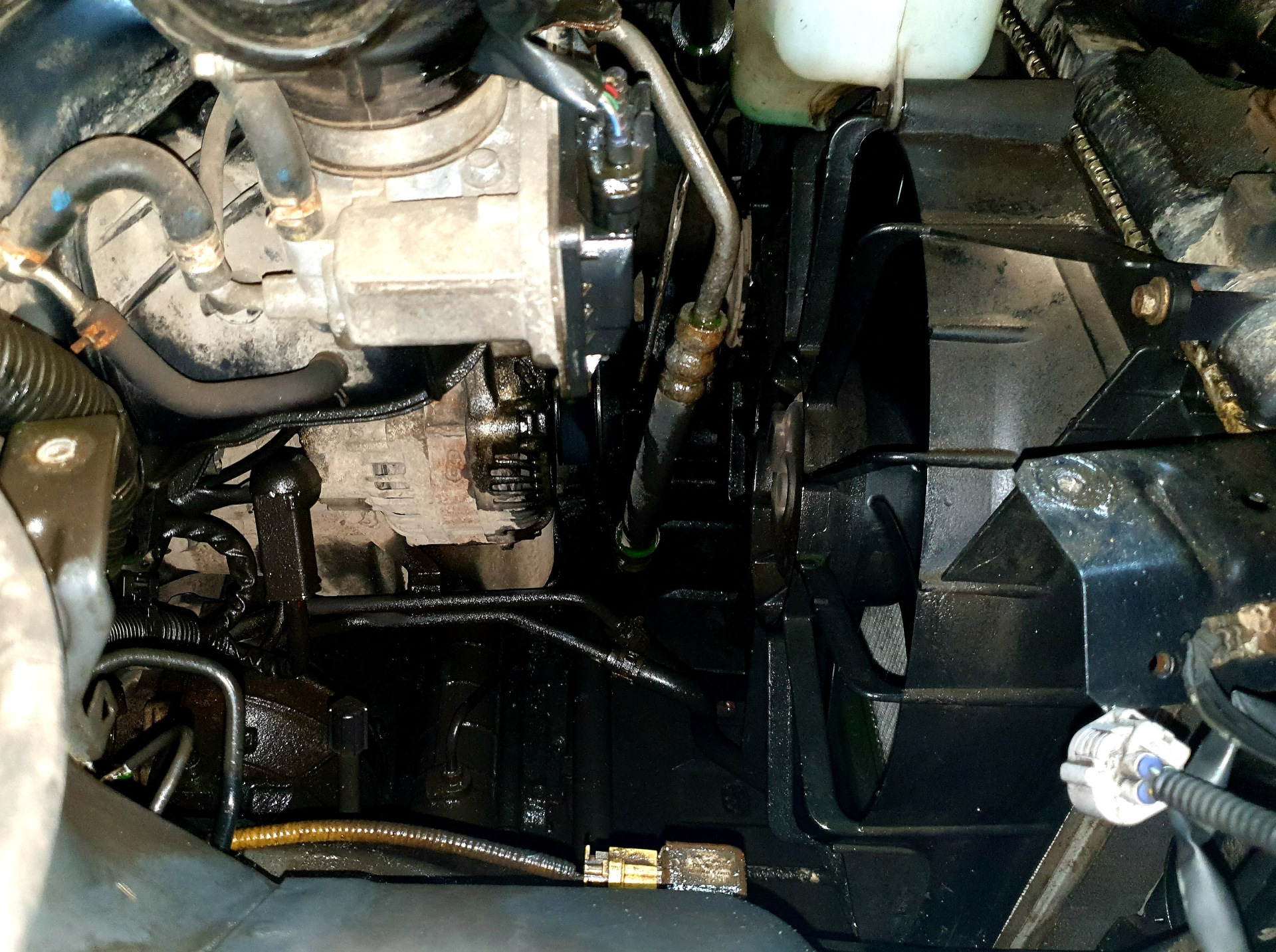

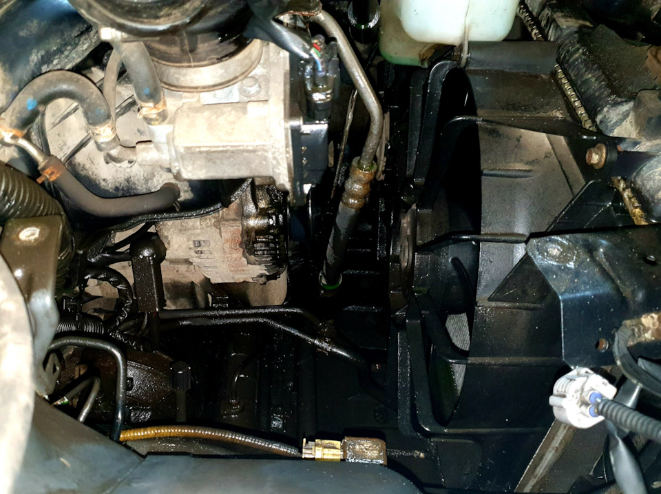

Антифризом залило всё от и до

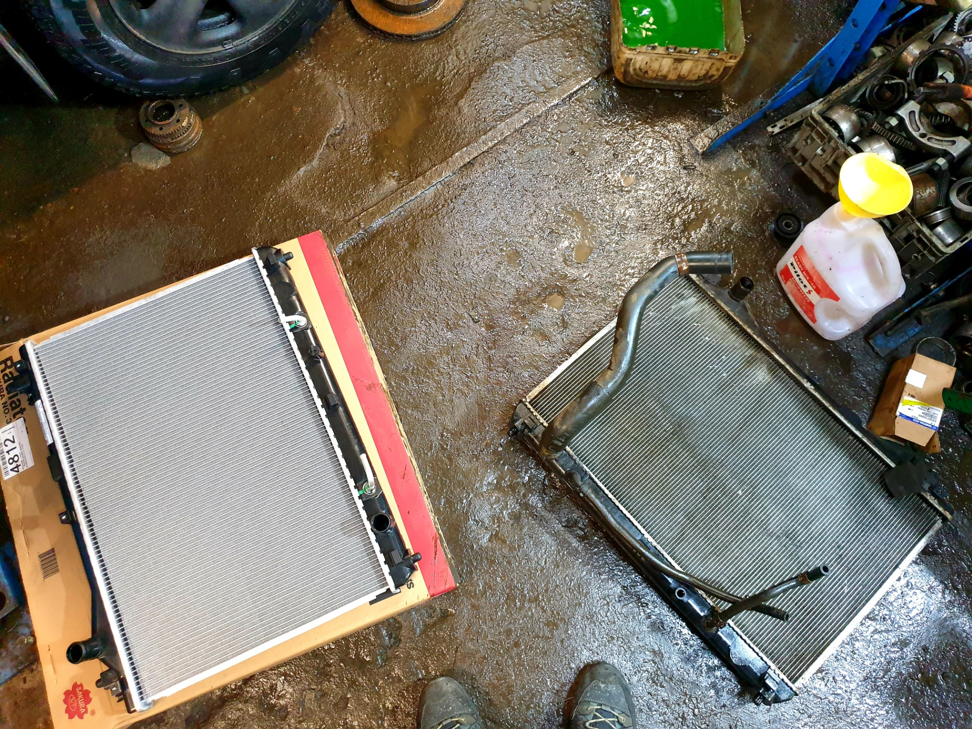

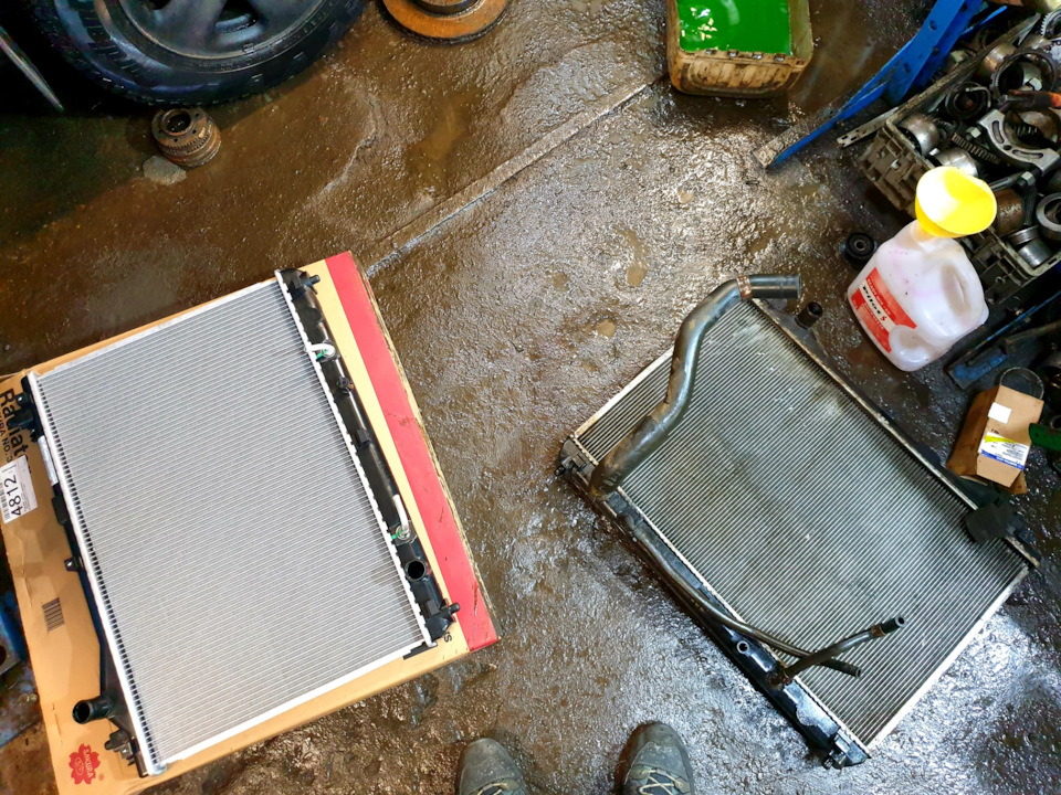

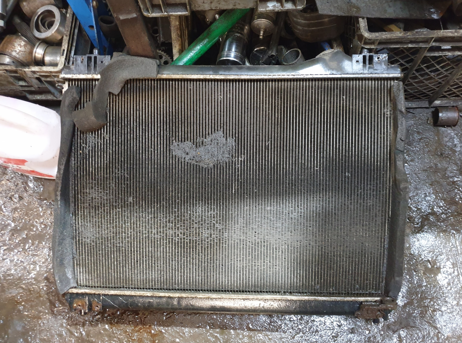

Радиатор лопнул по верхней части. В чем причина? Вовремя не поменяная крышка?

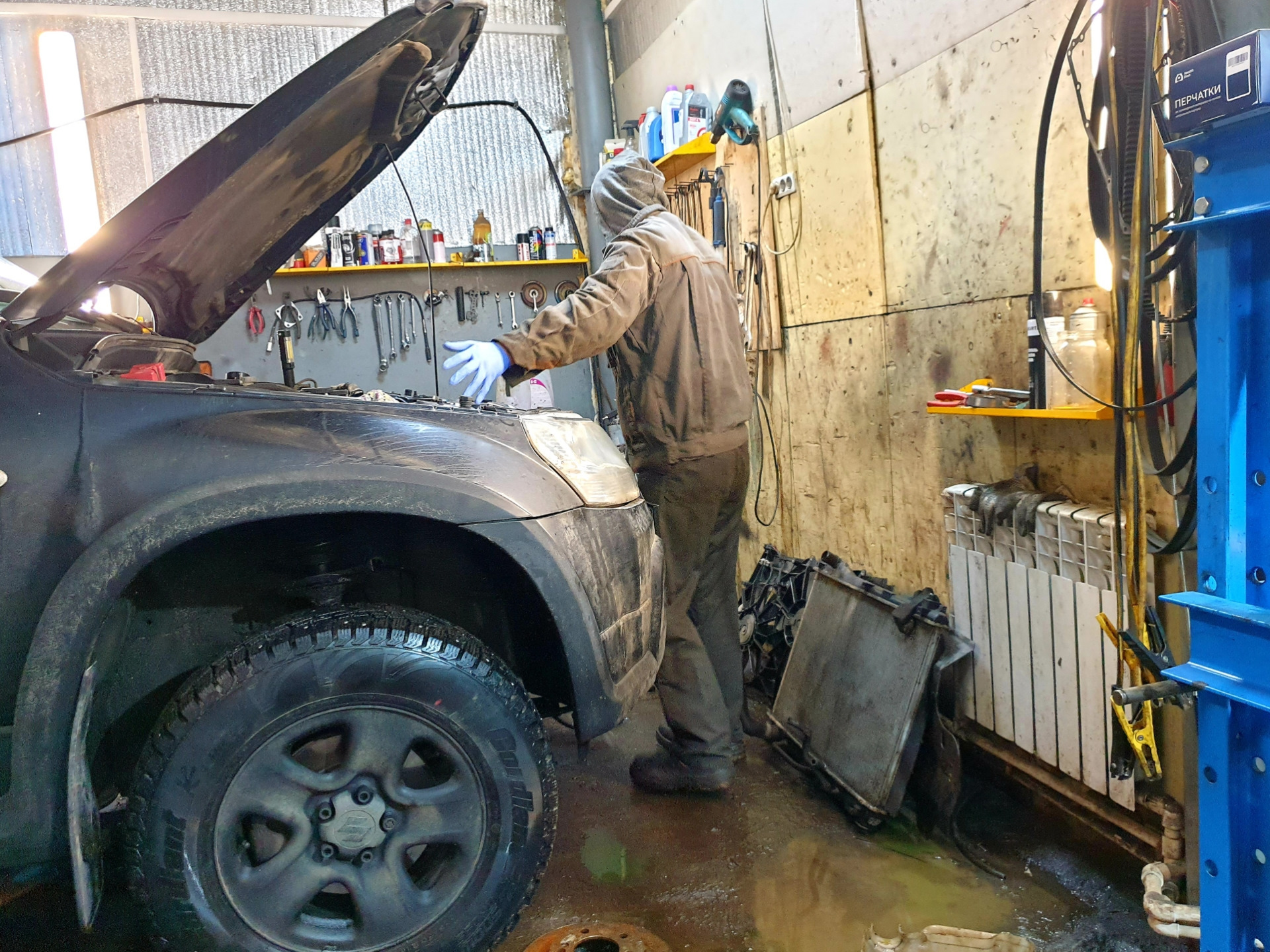

Вынули
Видимо радиатор ещё оригинальный (denso). Приятно удивило отсутствие "шубы" из грязи. Видимо причина в поролоновых вставках по периметру

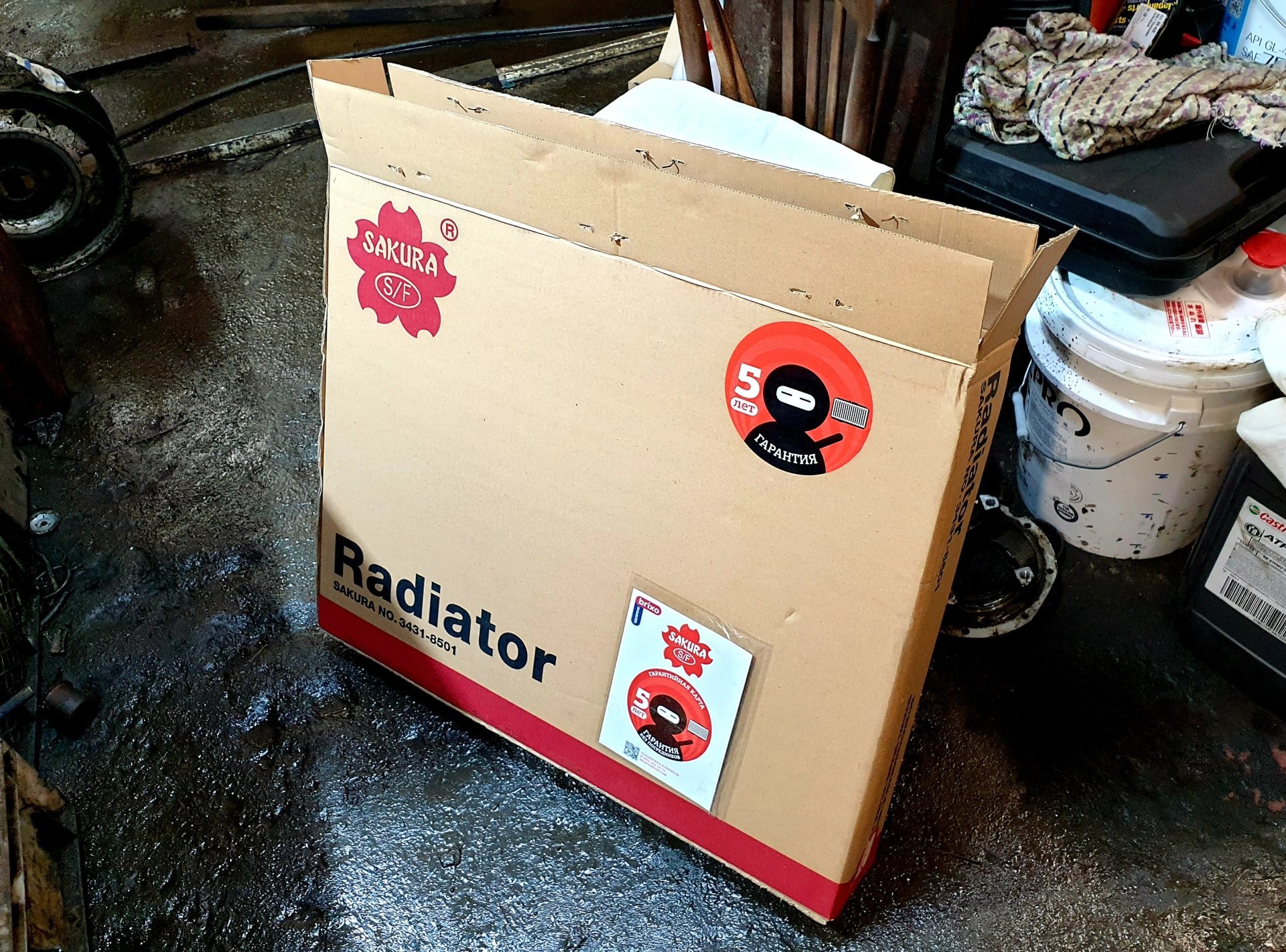

Ближайшим в доступе был радиатор Sakura…не лучший, но и не худший

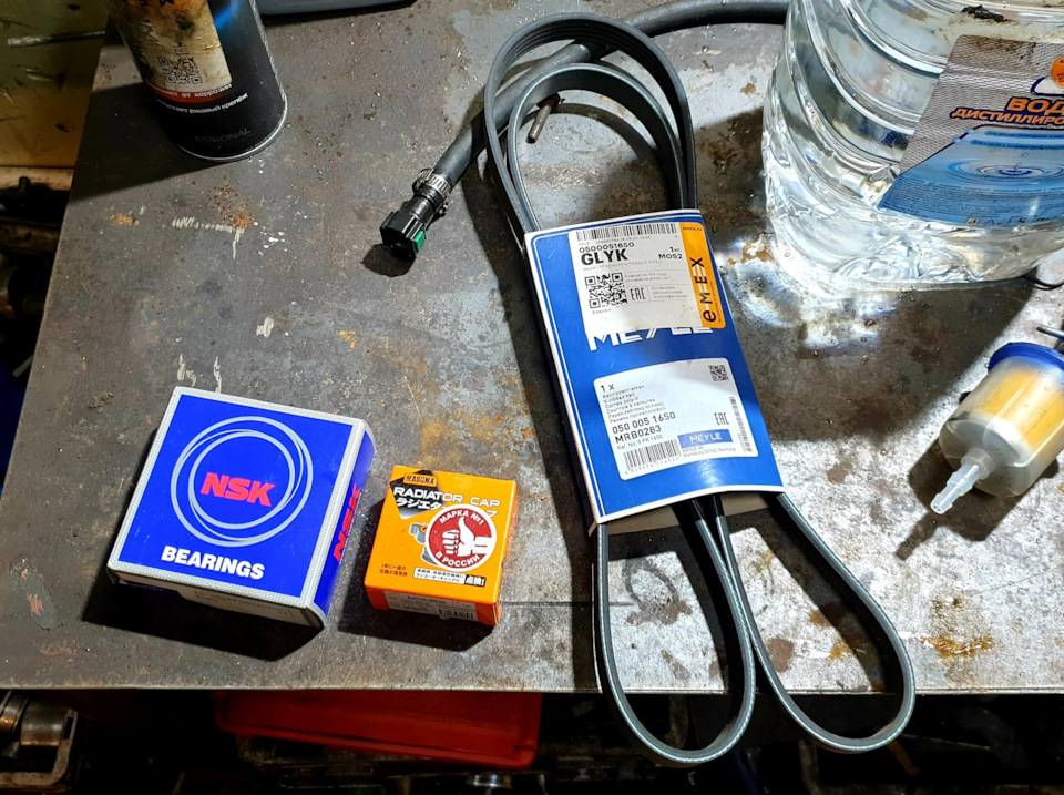

Антифриз убил приводной ремешок, заодно махнули обводной ролик, поставили новую крышку на 1,1 бар

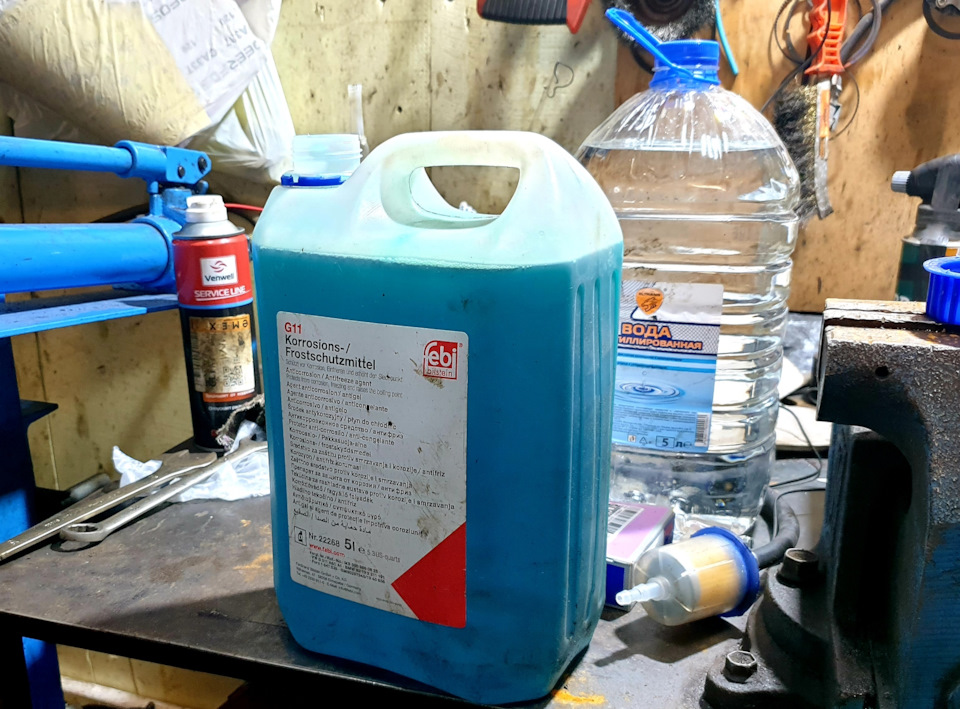

Перекидываем патрубки, заливаем хороший немецкий концентрат Febi. Вошло 7 литров. Удивился, что после прогрева он меняет цвет на зелёный

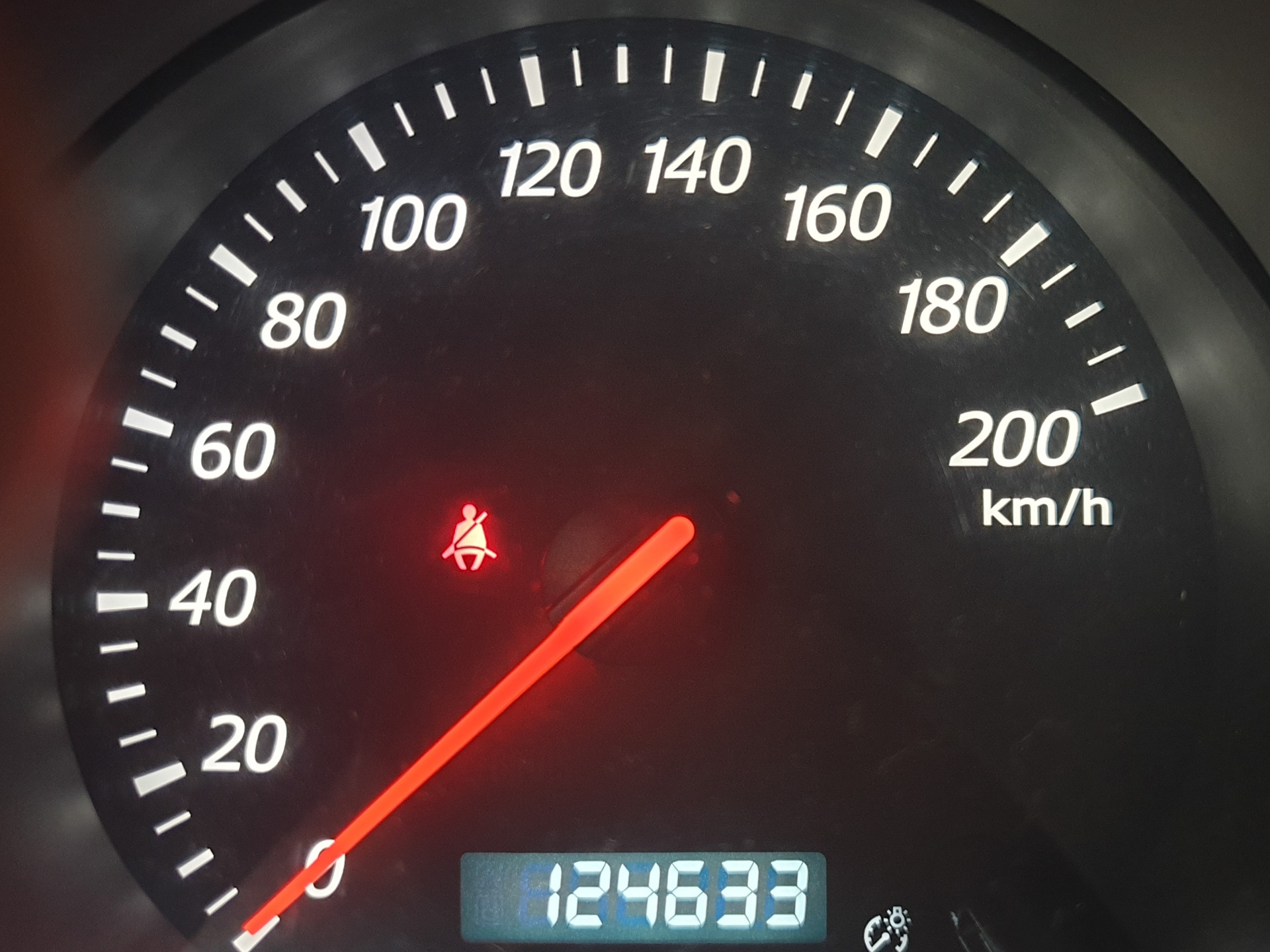

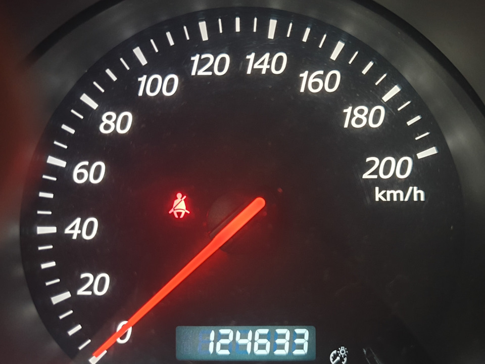

Ну и фото пробега, чтобы помнить когда

День добрый! Как Сакура? Охлаждает норм? Посчитал кол-во трубок на каждом… Ориг-105, Сакура-87. Stron-70 !🙀
Здравствуйте! Да. Перед ними ещё сетки в бампере. Без проблем! От obd беру показания температуры. В +30, в пробке, видел 105. В остальном всегда 90
У меня то же видимо предстоит. Доливаю иногда на холодную убывает. Хочу поставить Stron(кол-во трубок видимо большого значения не имеет) По цене как Сакура но пр-во Ю.Корея.
Я бы "Марке #1 в России" Masuma не доверил держать 1.1бар в системе. Тут однозначно только орига. Не та разница по деньгам, чтобы сэкономить.
Согласен. Поменяю попозже
Эту же крышку денсо под брендом субару, на пару сотен дешевле брал, чем под брендом сузуки
Принято. Поищу. Спасибо

У япошек уже почти лет 20 все антифризы карбоксилатные не зависим от цвета, европейский аналог грубо говоря G12. А не G11.
Но судя по тому как народ до сих пор колется, но жрет кактус писать об этом толку мало.
Меня тут на медни воспитывали по поводу того, что антифриз не тот! Надо G12 +, G12++. Сегодня поменял себе.

ЗЫ. У меня эти поролоновые вставки убили радиатор кондиционера прошлым летом.
Прошу
a.aliexpress.com/_mqABRrB
А как эти поролонки убили радиатор кондея?
То ли протерли, то ли он сам сгнил)))
