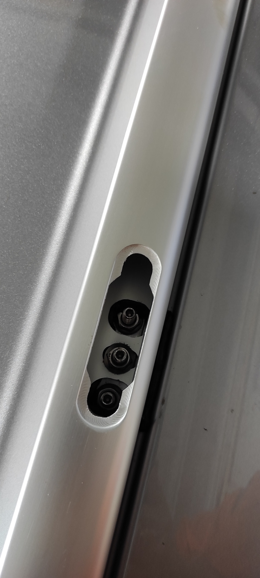

Установил сегодня рейлинги:

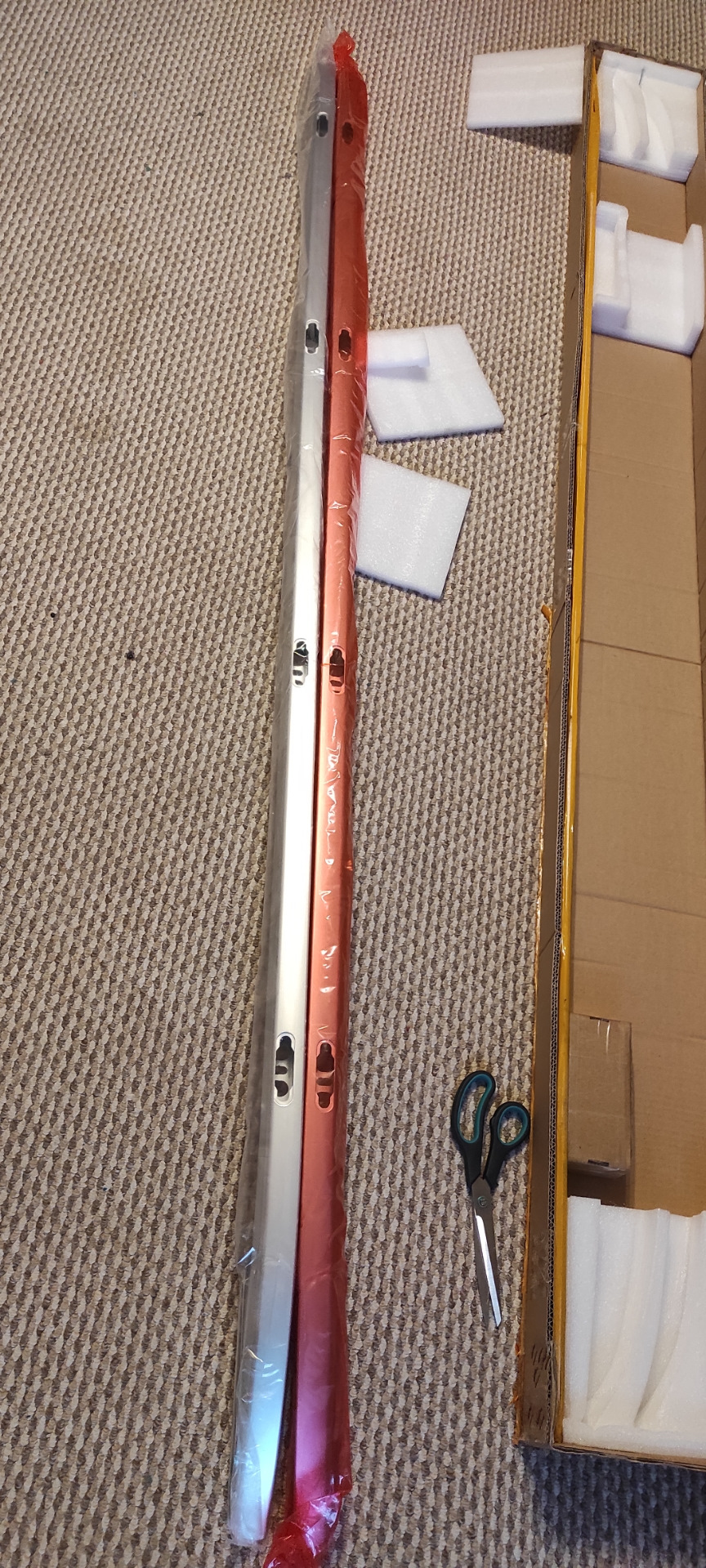

которые заказывал на AliExpress. Сверлить кузов не хотел, заказывал изначально такие:
а в итоге китайцы прислали такие,
примерил, вроде смотрятся норм, отказываться и ждать других не стал. Цена с доставкой 16950₽.

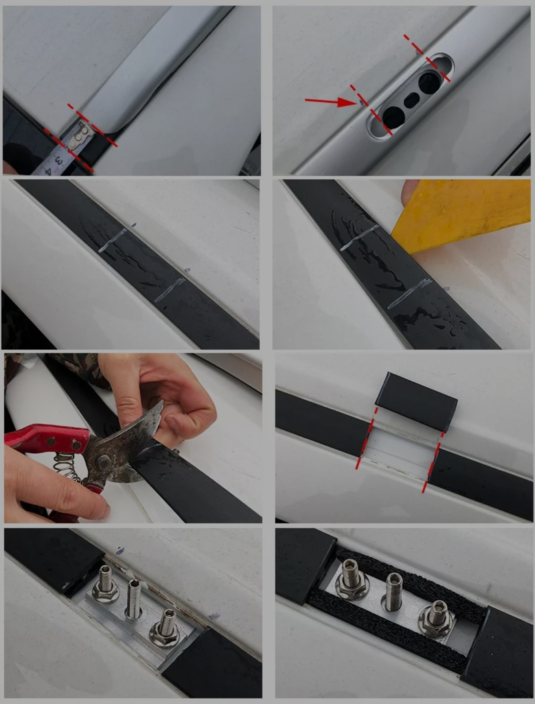

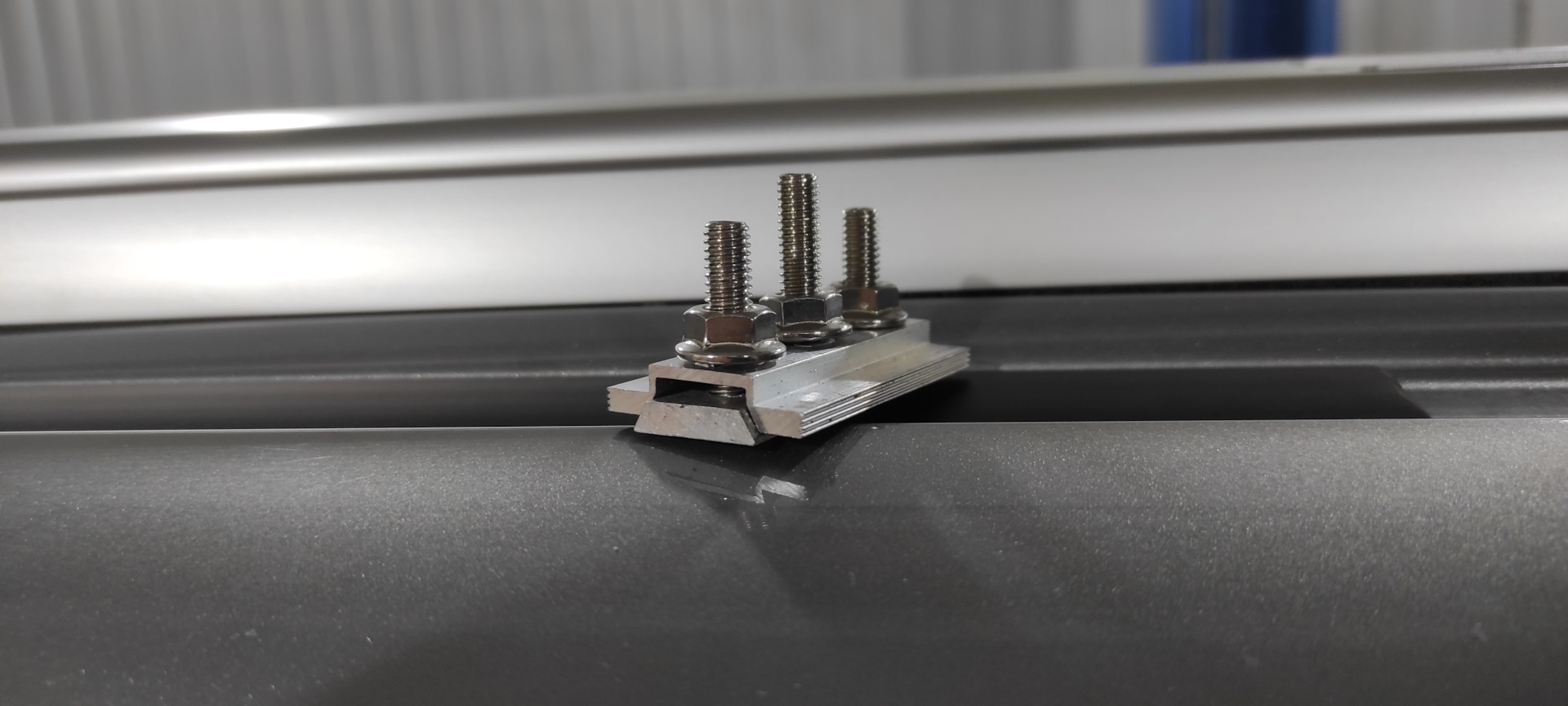

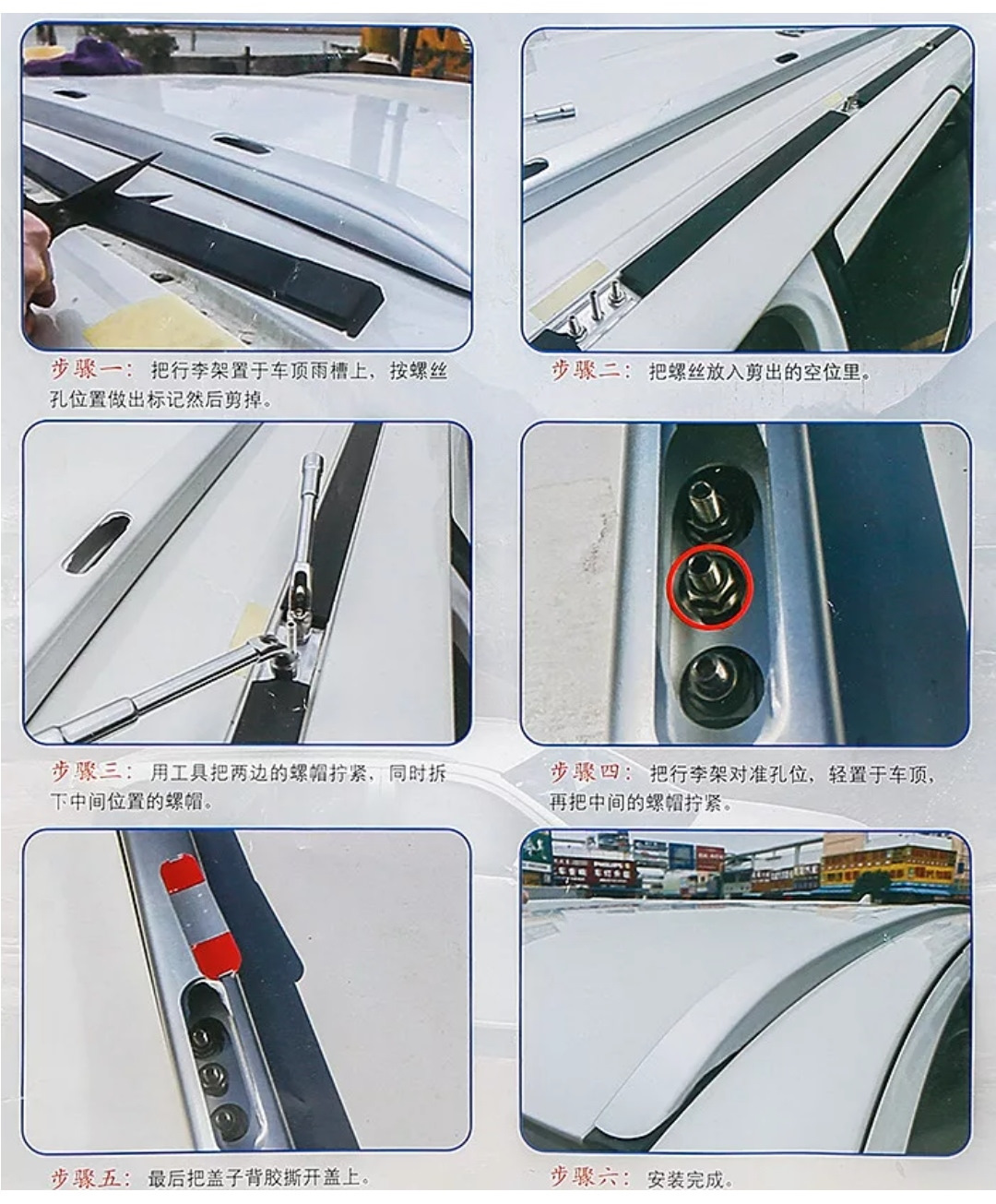

Установка простая: Разметил и разрезал черную пластиковую полосу в водостоках в местах креплений
крепления распираются в водостоках
и уже к ним крепятся сами рейлинги

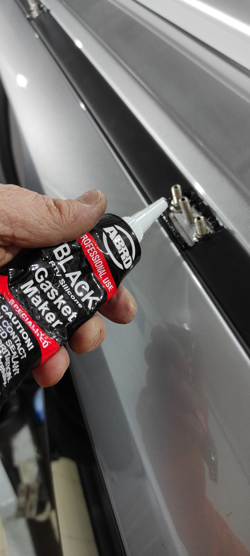

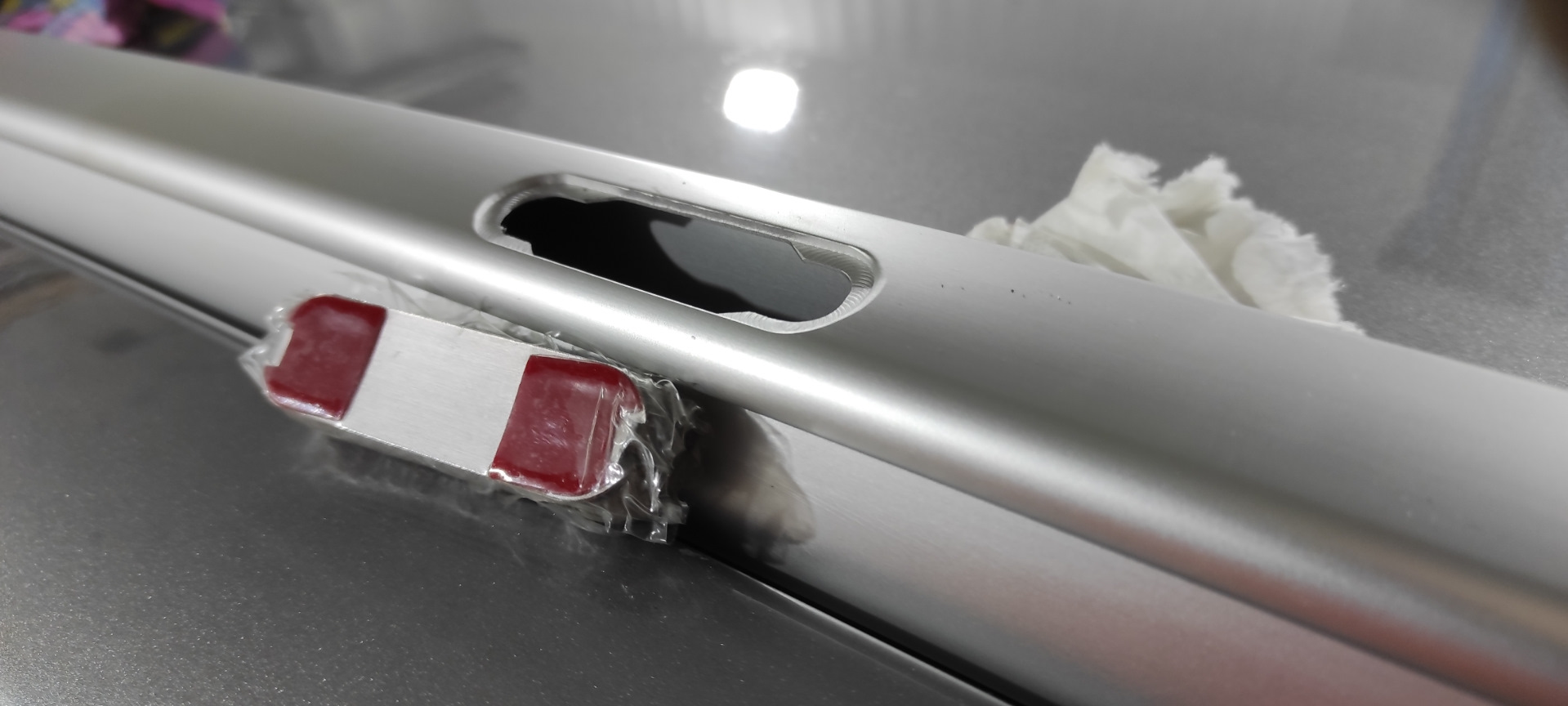

предварительно промазав силиконом по краям мест креплений

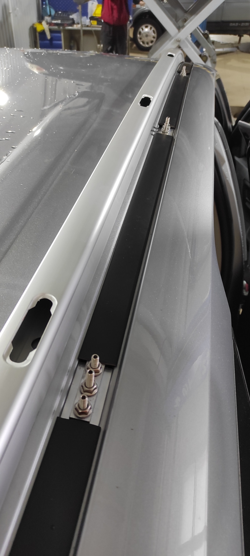

И сверху все закрывается пластиковыми заглушками на двухстороннем скотче:

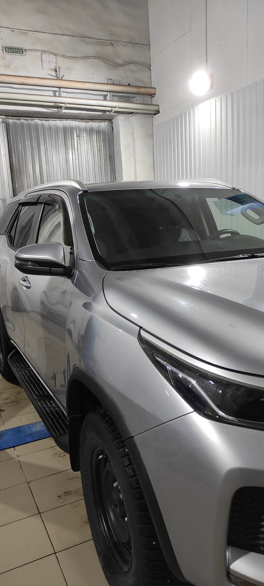

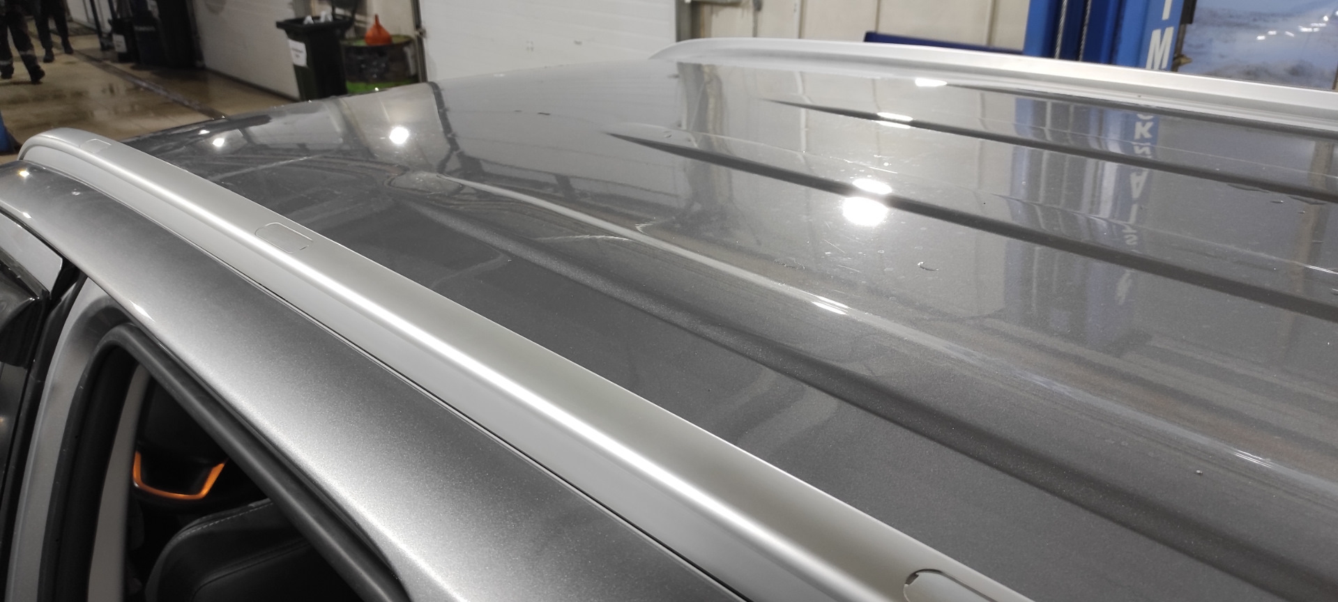

Вроде получилось неплохо:
Осталось примерить поперечины и бокс, которые остались от "Террано".

А силиконом что именно обрабатывали, места крепления с лкп?
Я вот точно не помню уже. Но судя по моей записи, я промазал между креплениями и черной заглушкой водостока для избежания поступления влаги под них.
Так-то ла, вполне логично получается!
Места крепления не смотрели, как там, интересно, поживает лкп?
Не снимал, не проверял. А сверху все нормально.

Разметил и вырезал… Блин подробнее бы в этом месте. Тож собираюсь делать что-то такое.
Так а чего тут подробней расписывать, положил рейлинги на место, выровнял как надо, и по отверстиям под крепления разметил тем, чем тебе удобнее из того, что есть под рукой.

Не совсем понятно как крепления держатся на кузове?
Они распираются в боковые стороны водостоков за счёт прижима одной пластины к другой гайками на шпильках.

А сам водостоки к кузову надёжно закреплены? А то получается что данные рейлинги несут чисто декоративную функцию и ничего серьёзного на них не закрепишь… :( Ещё смущает момент соприкосновения этого чудесного кЕтайского крепежа с ЛКП, там есть возможность при установке избежать соприкосновения железного крепежа и кузова, через прокладку например?
Так водостоки это и есть кузов. И все рейлинги крепятся на водостоках, а те в свою очередь усилены для установки рейлингов, багажников и т.п.
Момент соприкосновения меня тоже смущает, честно говоря, но это, я думаю не хуже, чем дыры в кузове.
А через прокладку будет большая вероятность того, что их вырвет, они же цепляются за боковины водостока, так скажем, зубьями или ребрами на боковинах крепежа. А если будет прокладка, то так называемый сцепляющий момент будет меньше.
