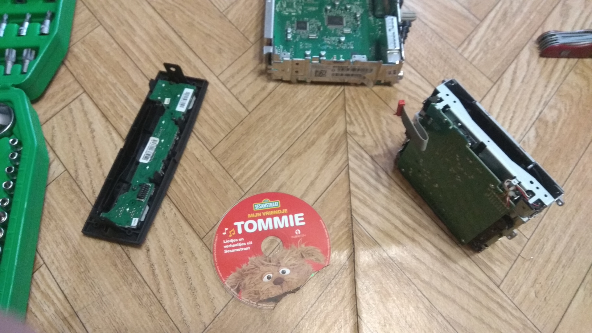

Вобщем авто от прежнего владельца мне досталось со сломанной(частично) штатной магнитолой, и устройством хэндс фри непонятной модели и марки. В частности в магнитоле был наполовину сломан диск который нельзя было от туда вытащить он торчал через щель. А хэндс фри устройство вобще не работало. На очередном выходном дне решился разобраться во всём и по возможности починить.

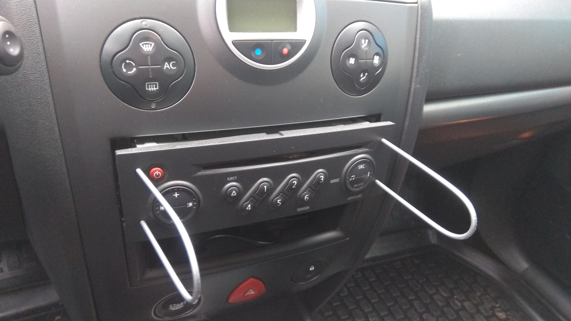

Магнитола:

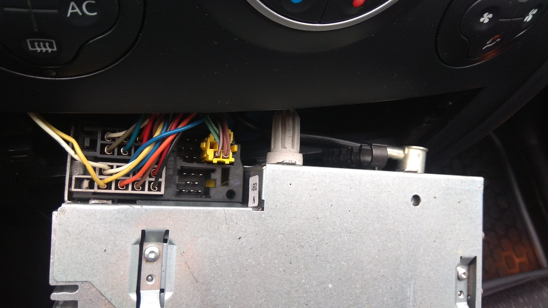

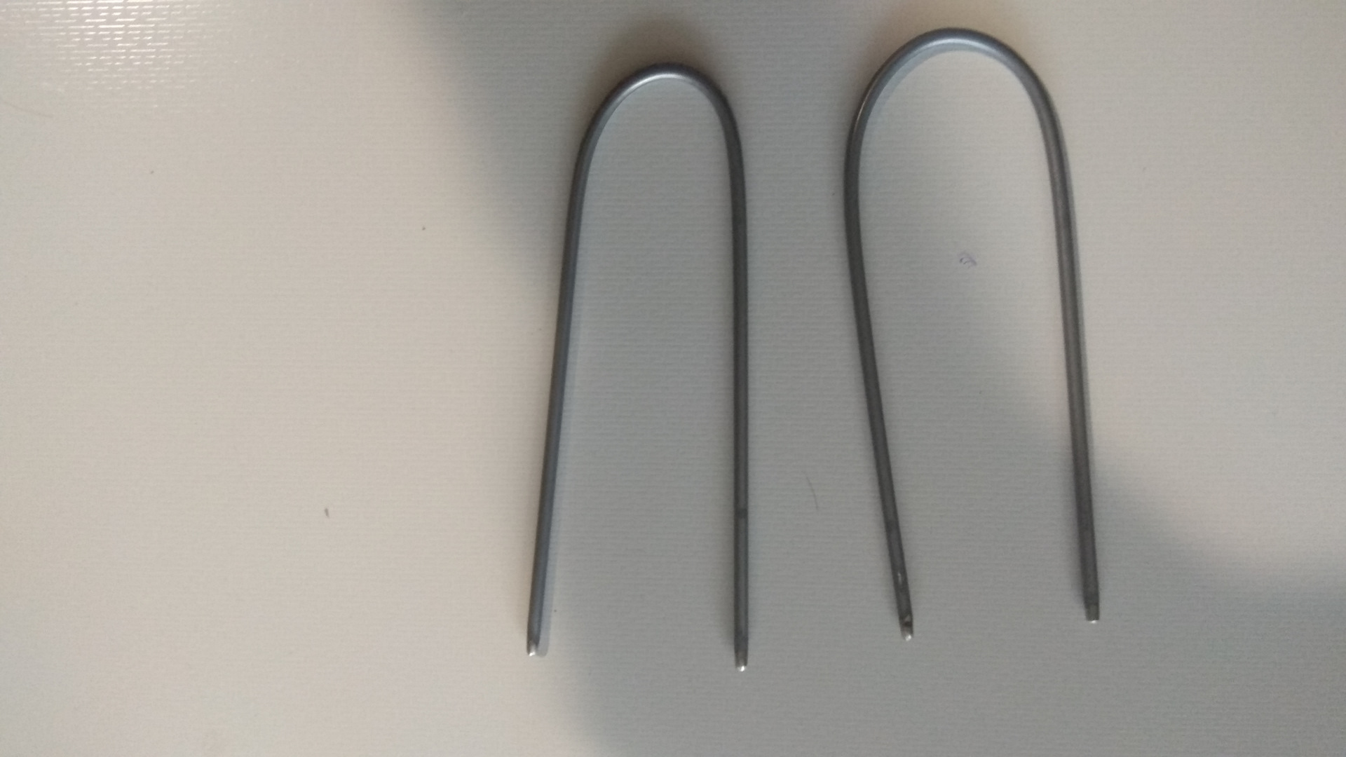

Для начала нужно было её снять. Можно купить ключи, а можно использоваться шариковые ручки, электроды, итд. Я для себя нашел жертву, её стала сушка для белья, выдрав от туда одну и проволок, приблизительно разрезав пополам а затем согнув, получились 2 вполне пригодных ключика, которые идеально входят отверстия. Снял, сфоткал расположение подключенных штекеров. Для разборки мне хватило одной головки torx на 10. Сначала откручиваем болты креплений, потом верхнюю и нижнюю металлические крышки, потом только снимаем пластиковую крышку с кнопками. Осторожно отсоединяем шлейф си-ди привода от основной платы. Всё, магнитола разобрана. Диск который там застрял оказался на голландском языке, песенки для детей. Убедившись что остальных кусочков в сиди приводе нет, собираем всё в обратной последовательности, вставляем обратно, в идеале снять нижнюю полочку дабы помочь рукой попасть направляющему болту на магнитоле попасть в отверстие в глубине.

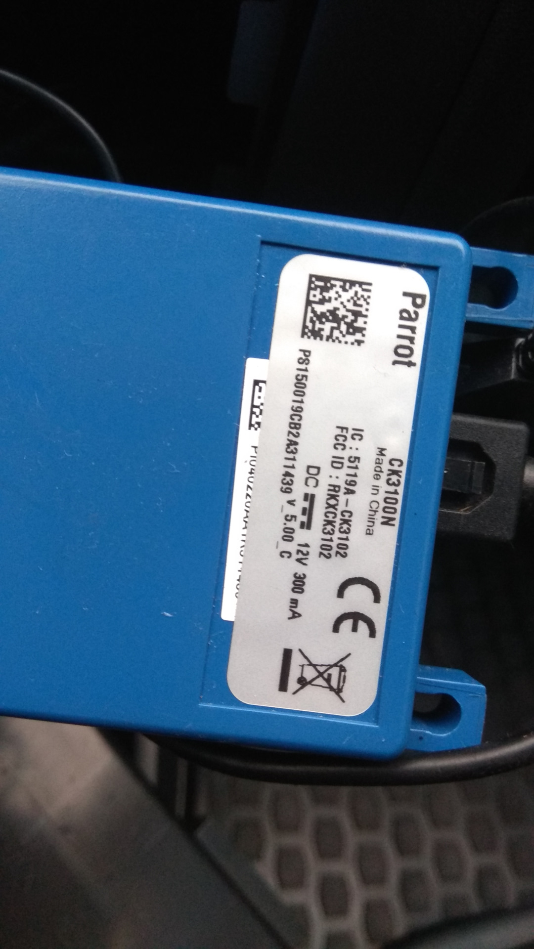

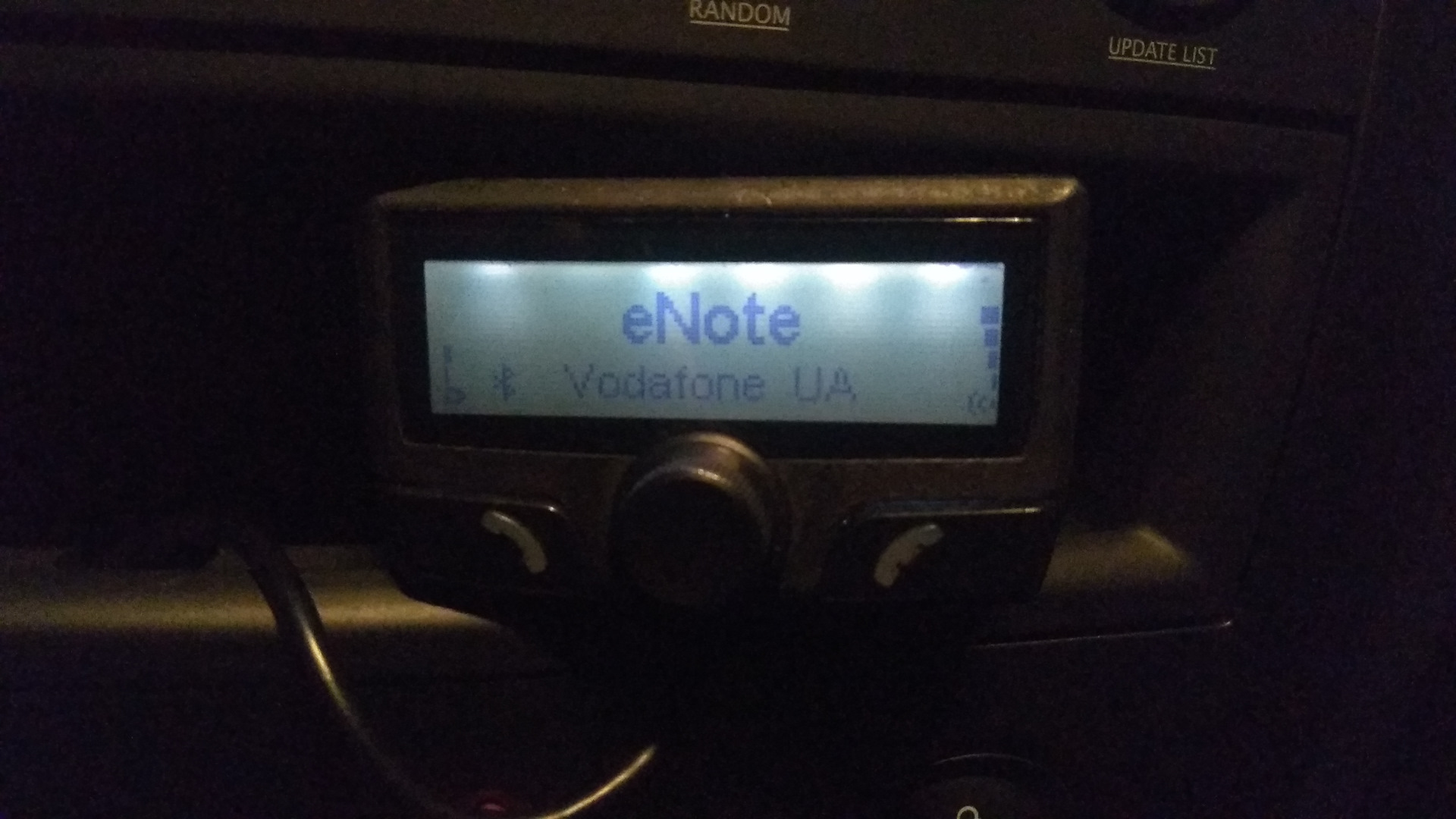

хэндс фри:
Также я всётки решил соединить телефон с этой приблудой и разобраться как же это работает. Но устройство выдавало ошибку и тогда я полез в гугл. Вобщем у меня это устройство Parrot CK3100n, устройство 10 летней давности, которое уже давно снять с производства и не поддерживающее разработчиками. В частности при сопряжении по блютузу телефона и Parrot CK3100 выскакивала ошибка о том что память заполнена.( PS по данным из гугла в памяти может быть максимум 5 телефонов). Попытка удалить телефон из памяти устройства была обречена так как там попросту не было никаких телефонов. Значит надо шить! Опять лезем в гугл. Находим инструкцию support.parrot.com/uk/sup…ort/product/parrot-ck3100 в частности нам нужна будет первая из трёх "Updating the Parrot CK3100 by Bluetooth — Broadcomm / Microsoft stack". Далее качаем по ссылке yadi.sk/d/MG1dTcAF9-kR2w саму программу и прошивку. Берём ноутбук с БЛЮТУЗОМ! Устанавливаем на него прогу, запускаем. Включаем на ноуте блютуз, берем его, и идём в машину, заводим, устройство хээндс фри должнно быть подключено к сети, и экранчик гореть. Начинаем на ноуте выполнять инструкцию с пункта 1 и далее. На п.5 выбираем файл прошивки с диска. На п.8 в устройстве лезем в настройки устройства и там тыкаем софтвар обновление. Ждём пока в окоше на науте появится название устройства попутно обновляем поиск устройств на ноуте(правая верхняя кнопка), сопрягаемся п.9. После удачного сопряжения пойдёт перепрошивка, после её окончания хэндс фри устройство перезагрузится, 1-2 мин, и на его экранчике полетит попугайчик!) Всё. Теперь можно сопрягаться со своим телефоном и болтать не отвлекаясь от дороги)
PS. к сожалению проверить на работоспособность магнитолу у меня не нашлось диска, но зато хэндс фри устройство из полностью бесполезного хлама превратилось во вполне полезную штуку!
