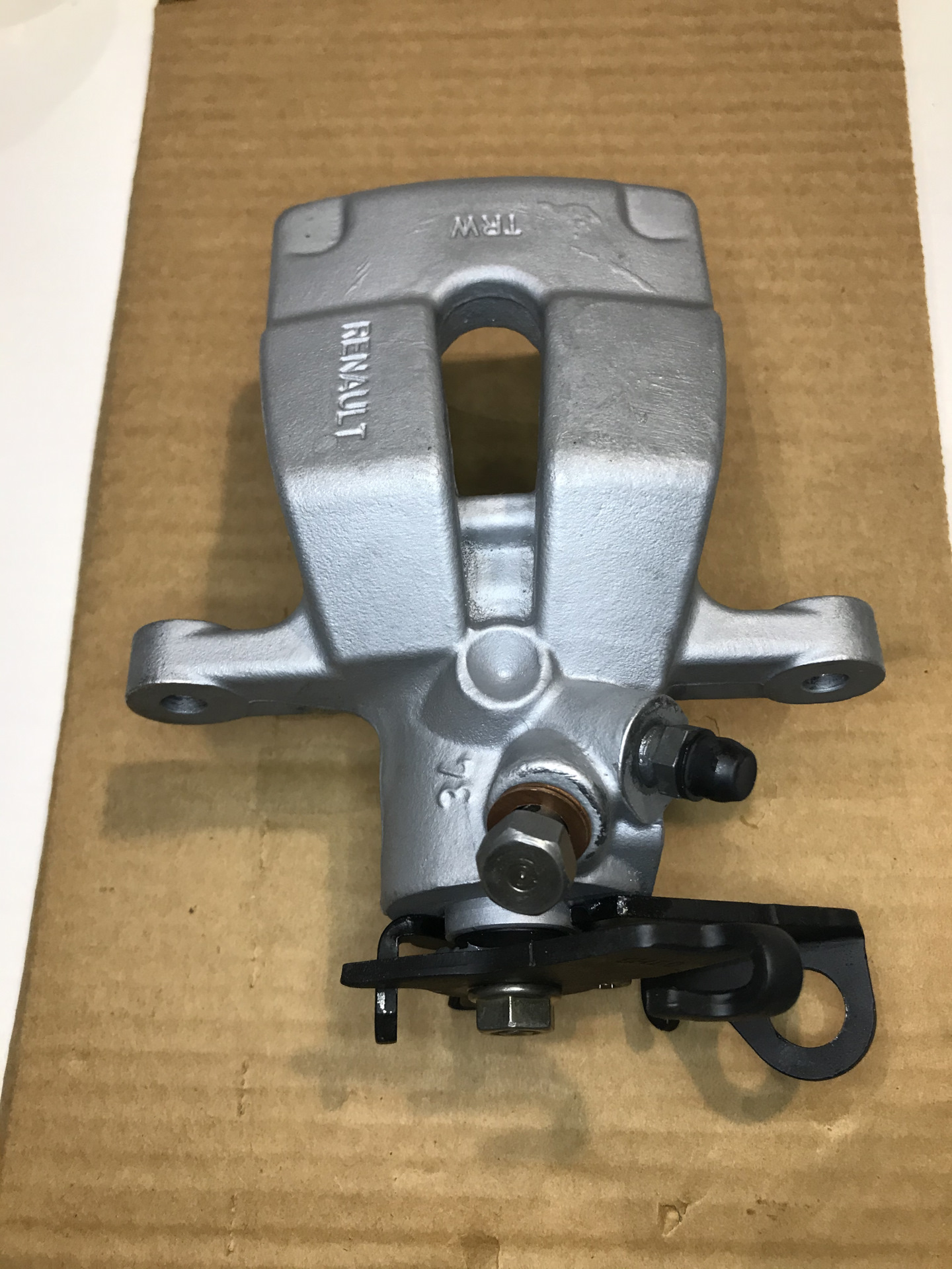

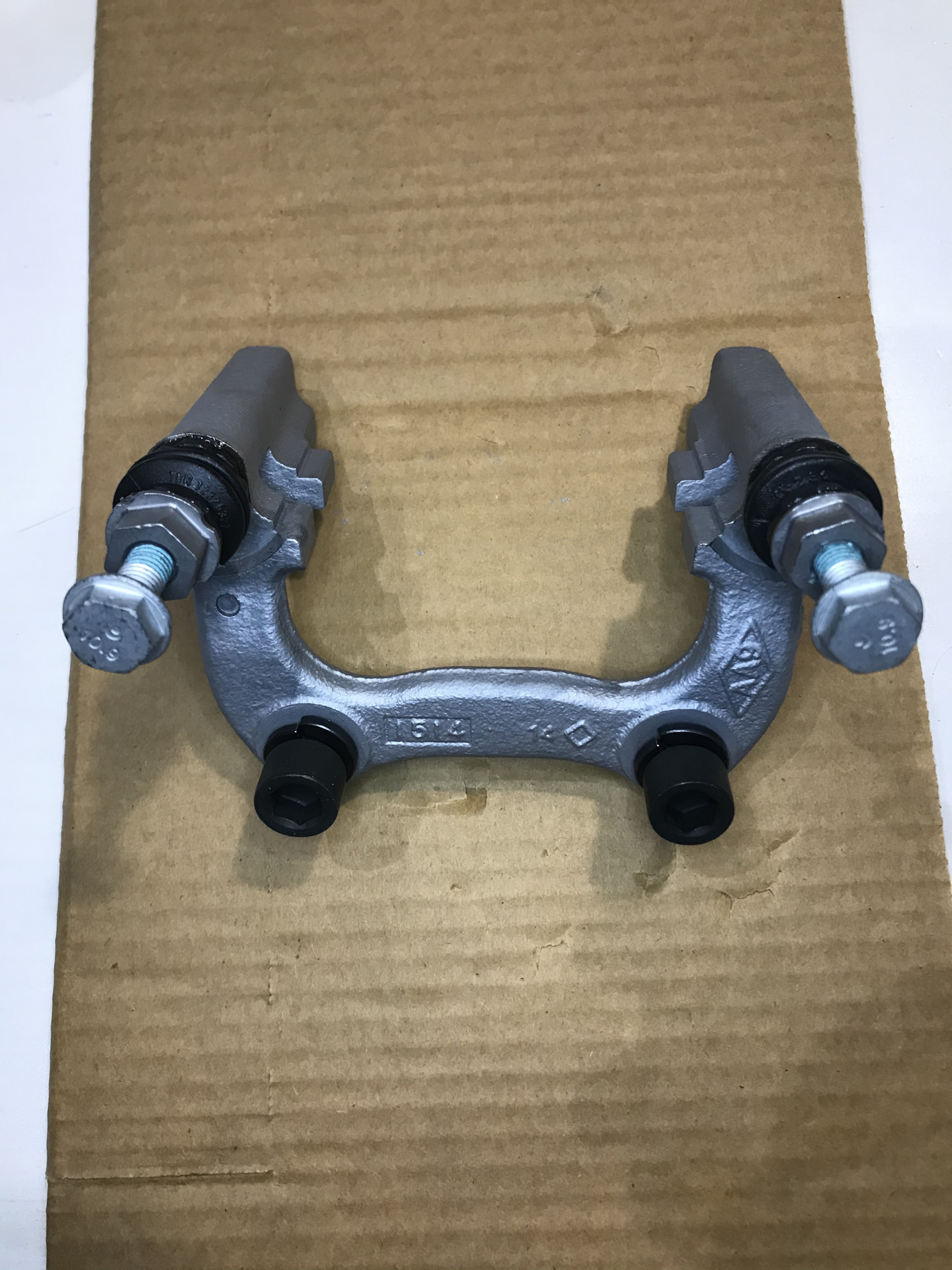

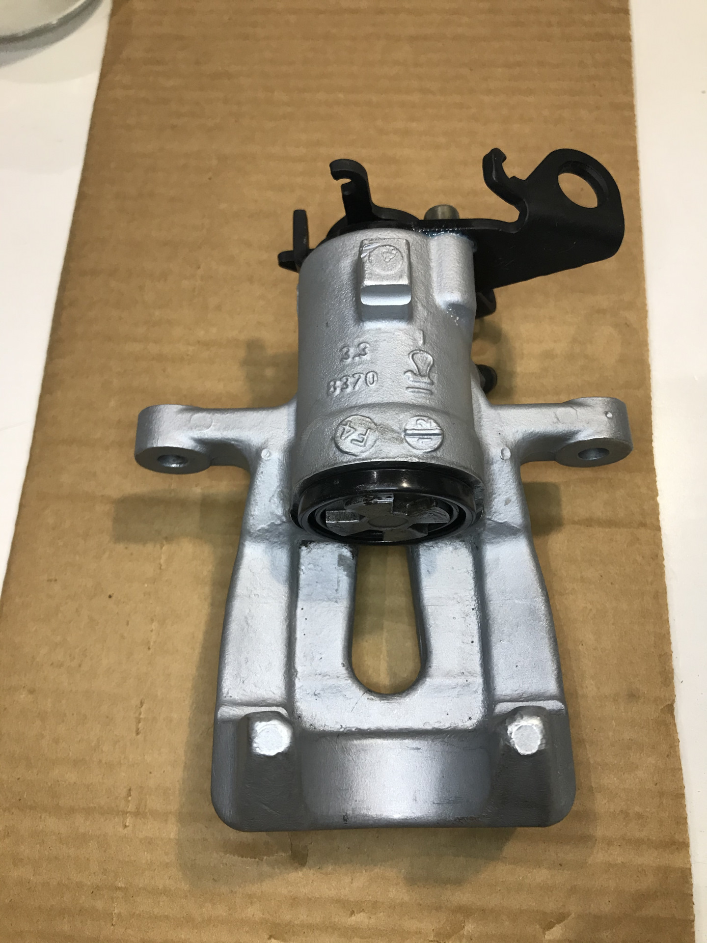

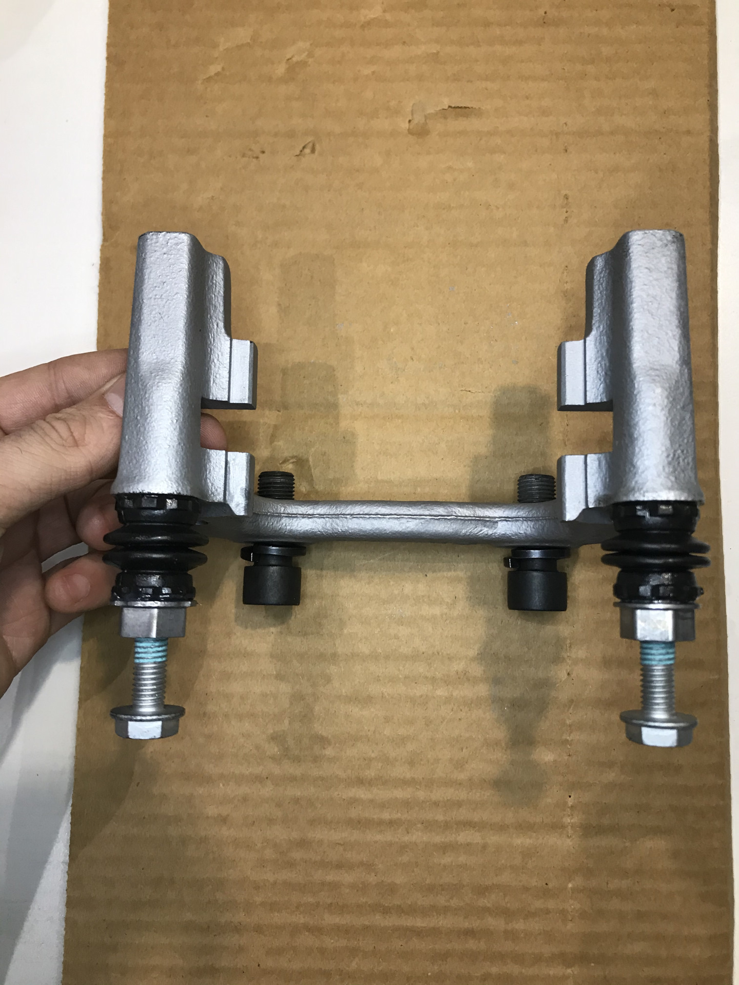

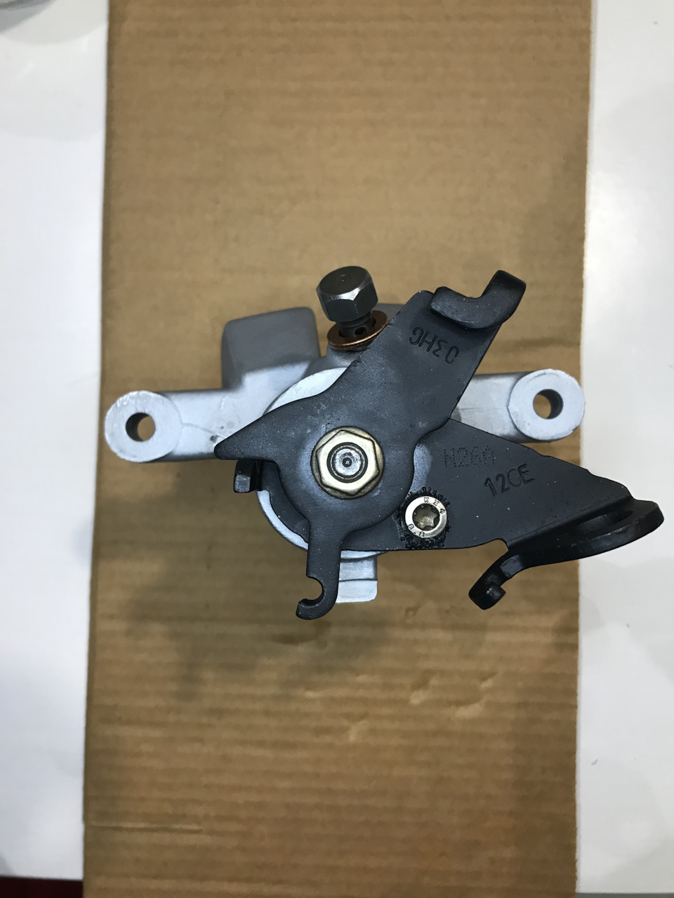

Рассмотрим задние суппорта Калина NFR. Суппорта и скобы TRW. Поршень диаметром 34мм.
Тормозной шланг классика 21010-3506060-01, перепускной болт ГАЗ М10х1х20 3110-3506012, кольца медные уплотнительные ВАЗ 2шт.
Для переборки потребуется
1)Ремкомплект суппорта TRW SJ1248 x 1шт. = 436₽

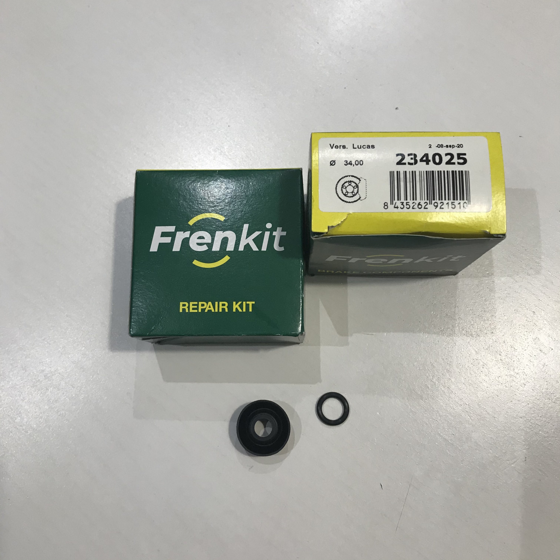

2) Ремкомплект суппорта Frenkit 234025 x 2шт. = 480₽

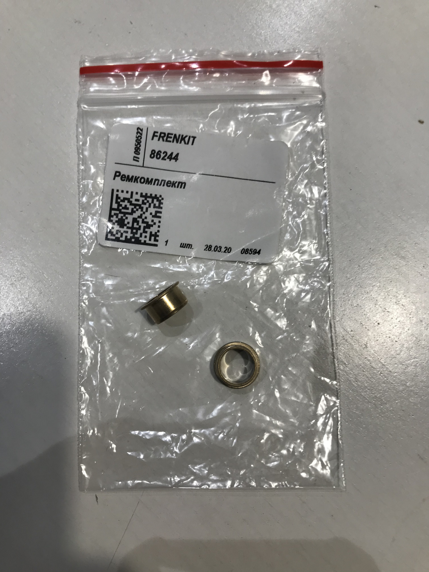

3) Ремкомплект втулок штока ручника Frenkit 86244 x 2шт. = 200₽

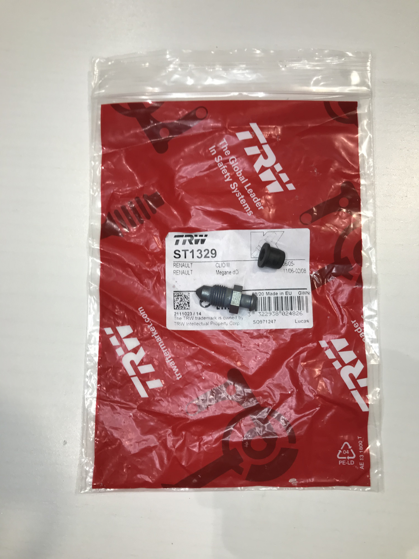

4) Штуцеры TRW ST1329 x 2шт. = 418₽
5) Ремкомплект направляющих TRW ST1515 x 2шт. = 1126₽
6) Смазка для тормозных цилиндров ATE купленная для передних суппортов
7)Съёмник стопорных колец Force 9 U0102 x 1шт. =1600₽.
Итого на запчасти для 2х суппортов и 2х скоб = 4260₽
Материала по переборке полно на драйве как в письменном так и в видео формате. Из тонкостей : губки съёмника толстые и что бы добраться до стопорного кольца их надо будет обточить причём не мало. Из набора Frenkit 234025 я взял только сальник штока ручника и уплотнительное кольцо штока ручника. В скобах слева стоит направляющая с боковыми скосами справа со ступенчатым уменьшением диаметров.
Готовый результат на фото ниже.
