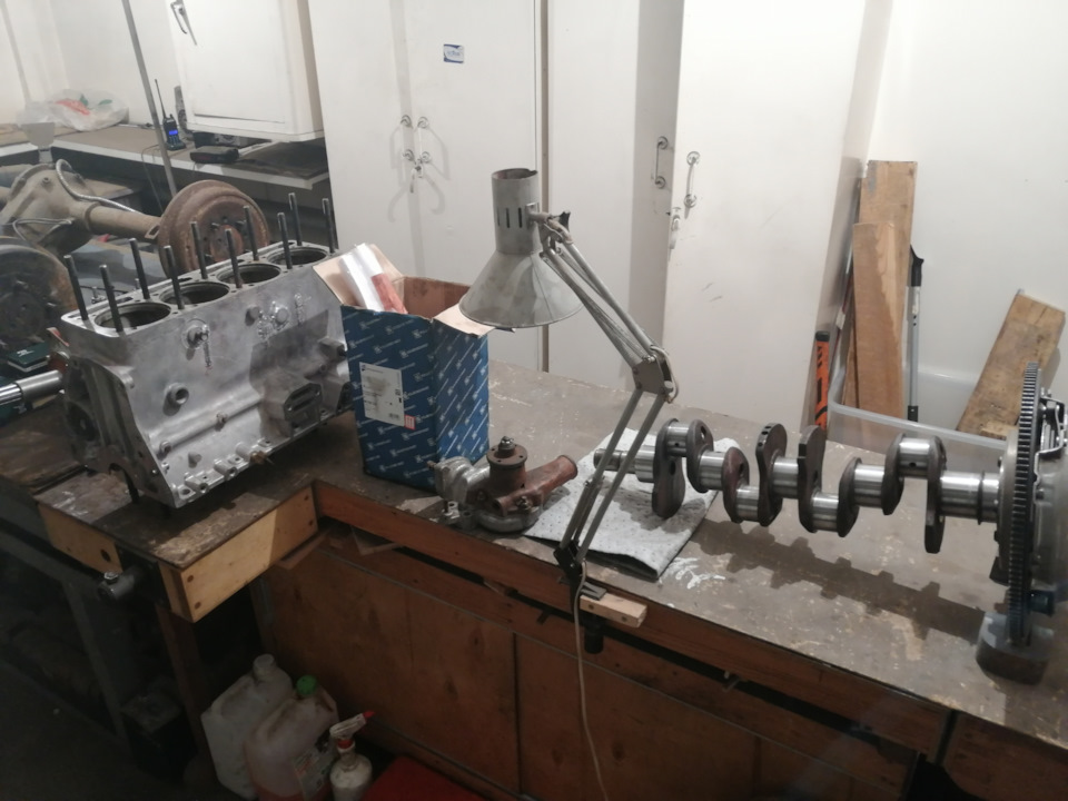

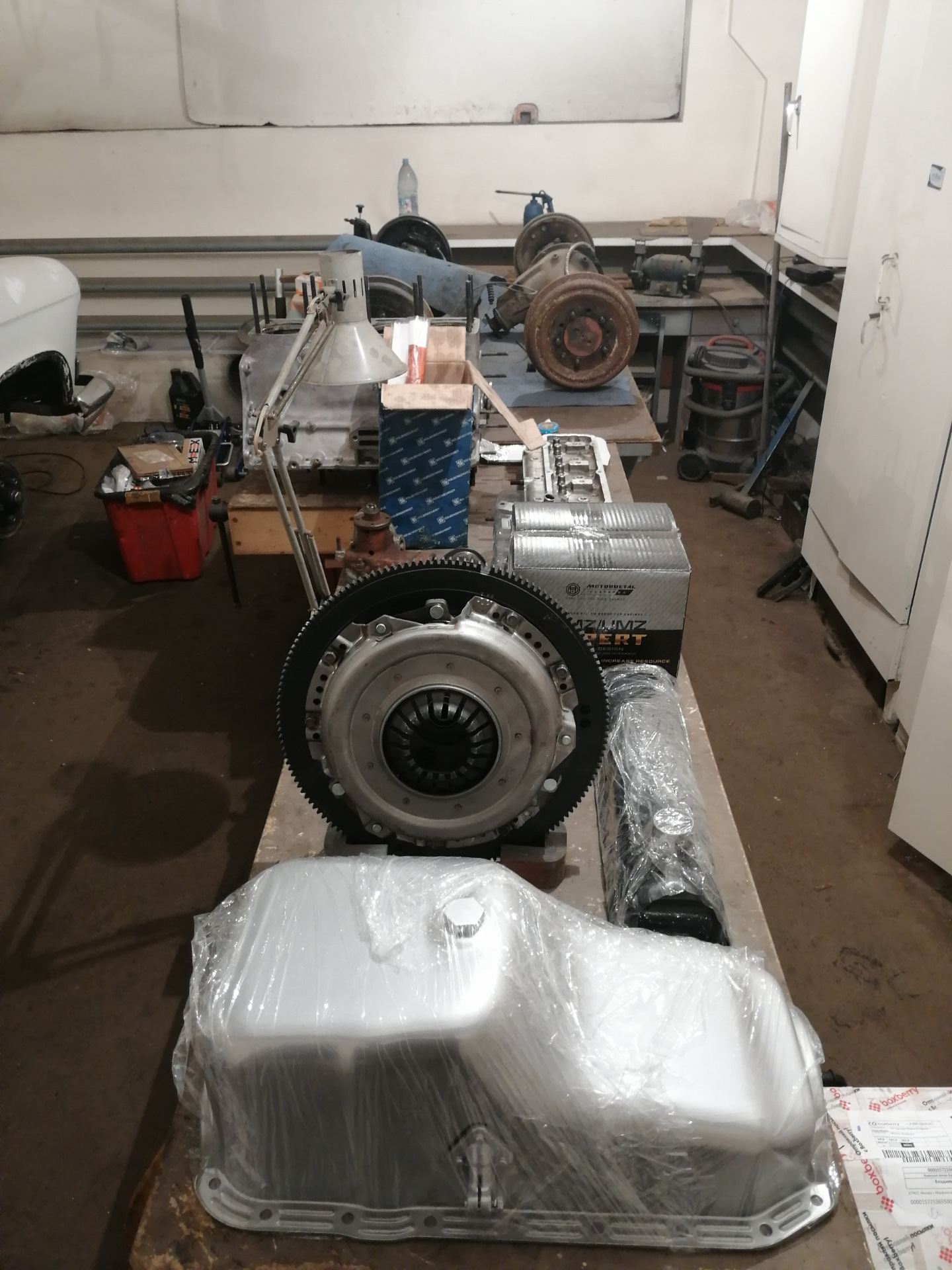

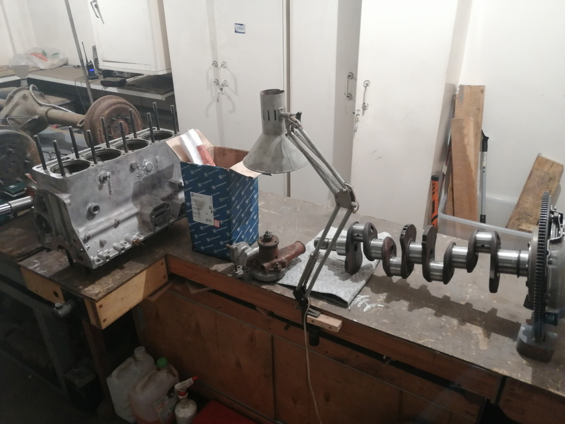

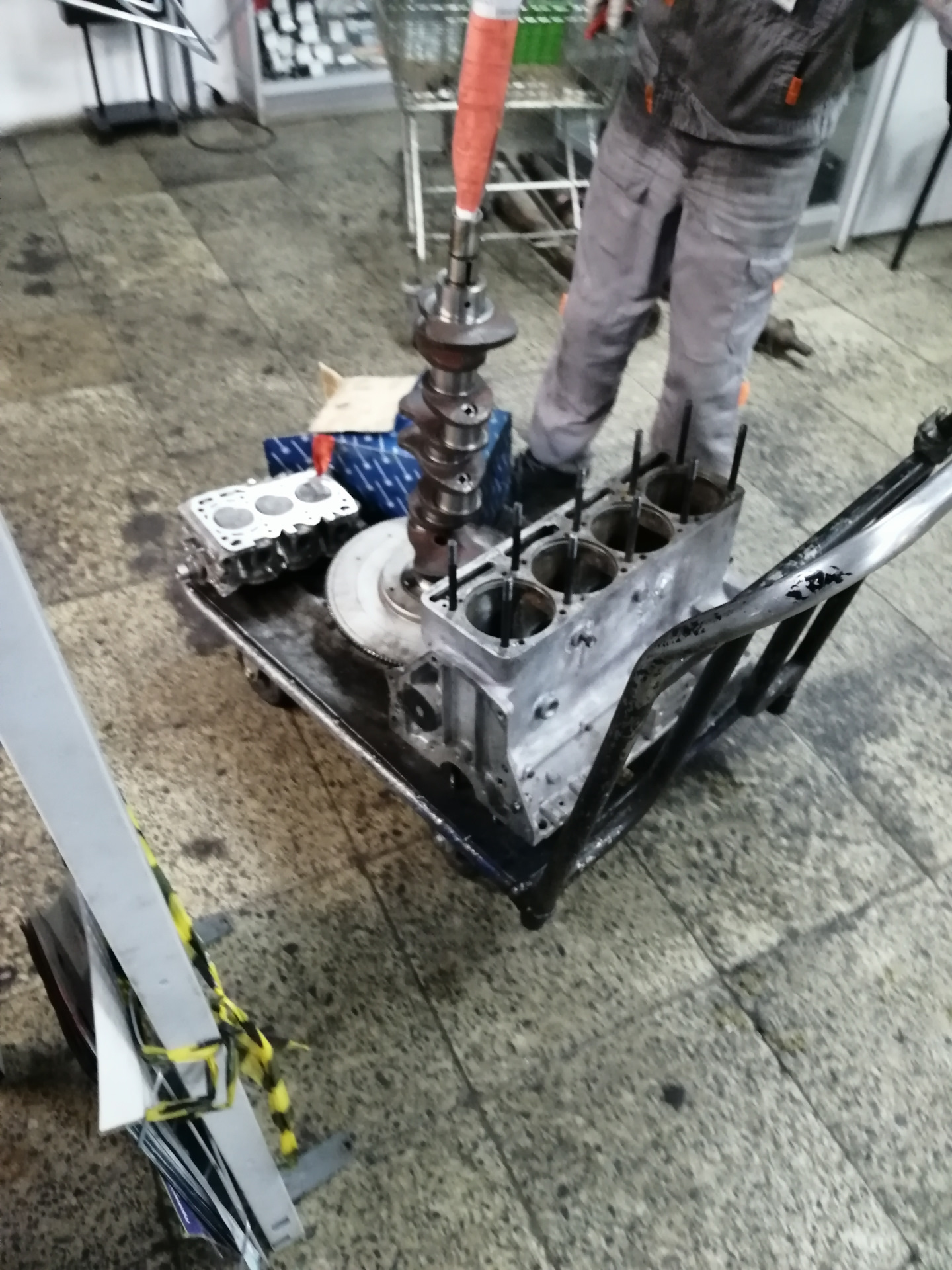

Шаг вперед к сборке двигателя, сегодня получил детали из Механики на Ижорском.
Отбалансировали колено, шлифанули под первый ремонт, полирнули все шейки, перевтулили блок под новый распредвал, и втулки под новые пальцы перепрессовали и развернули. Все очень хорошо быстро удобно и главное качественно. Цена вопроса 8,7 тыс. рублей.
Теперь отмываем все, продуваем, и на сборочный стапель.
