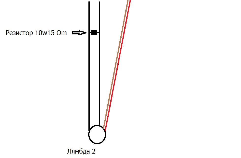

2️⃣Впаять параллельно цепи нагрева датчика нужное сопротивление (25₽).

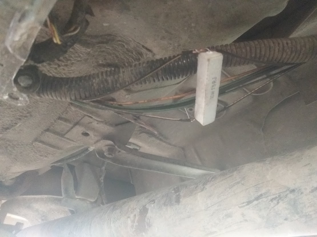

✔️Решено впаять сопротивление в цепь подогрева.
Цепляется оно на 2 черных провода идуших на датчик, какой стороной без разницы.

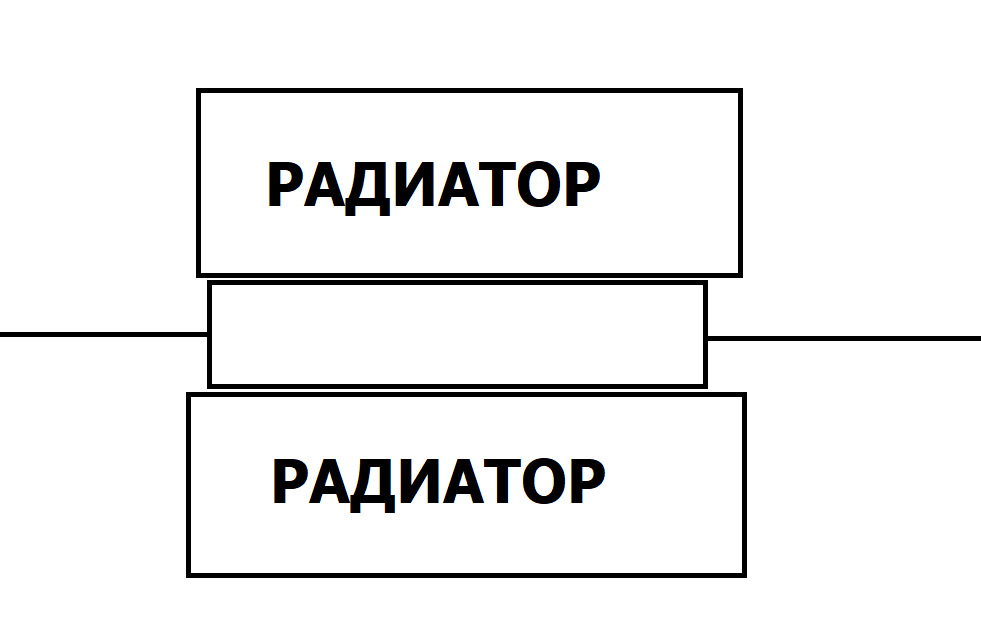

Внимание! Резистор будет греться в процессе эксплуатации поэтому делаем ему охлаждение.

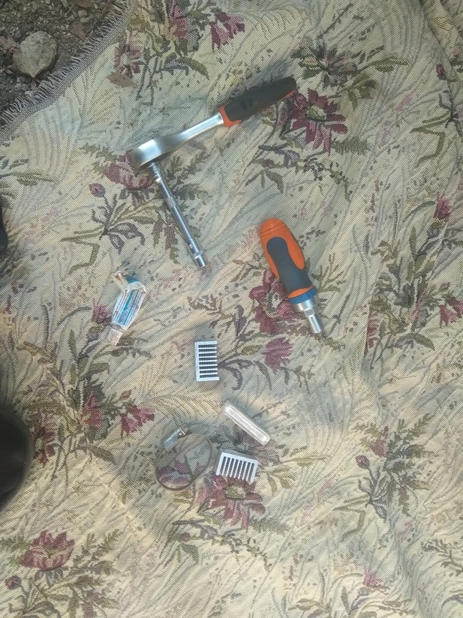

Я взял два радиатора от сгоревшего блока питания от стационарного компьютера.
Смазываем поверхность радиатора термопастой и собираем бутерброд

Этот вариант конечно хороший, но лично я такое бы не делал. Это очень жёсткая кустарщина, как по мне.

По мне, это всё полная дичь. И просто ужасный колхоз, ещё в таком агрессивно месте! Это какое-то утопие. 🤦♂️
Катализатор при работе сильно нагревается.
Если русским языком, то перегорела спираль подогрева лямбды, ты поставил резистор, чтобы просто обмануть мозги и не горела лампа? И при этом уверен, что лямбда выдает правильные значения? А зачем тогда изначально делается подогрев датчика?
