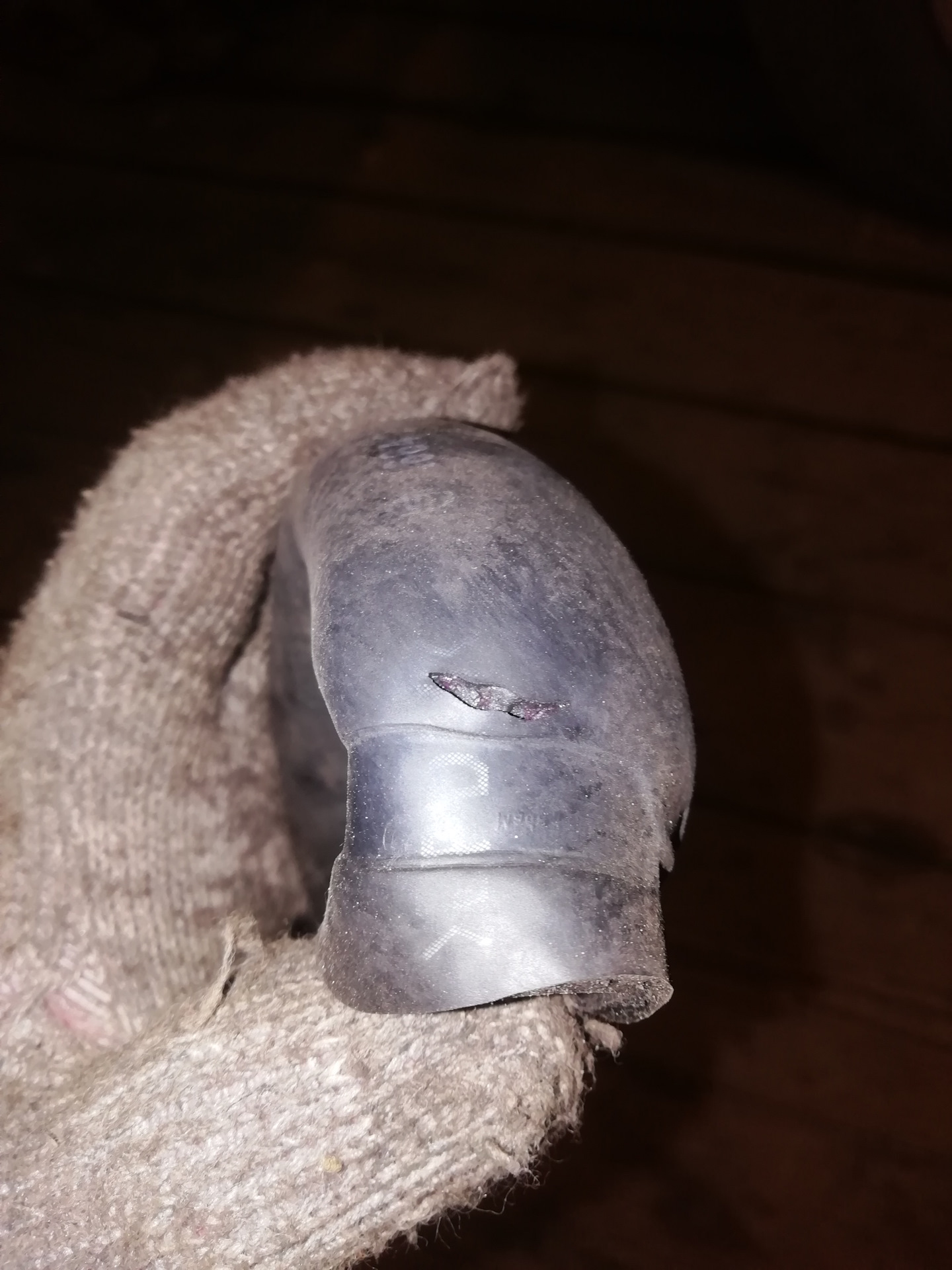

Утром очередного буднего дня еду на работу. В подъёме на горку замечаю дымок из под капота. Испугался слегка и на обочину. Открываю капот, горелым не пахнет. Смотрю парит откуда то. Уровень антифриза упал в бачке до минимальной отметки. Под машиной небольшая лужица. Парило где то между двигателем и коробкой. На холостых и на заглушенной машине ни чего не капает, ну может капля в час. Машина на следующий день просто позарез нужна была. Отпросился с работы пораньше и в местный сервис по Ёнгам полетел. Приезжаю — так и так. Ставят диагноз — шланг, который с блока на теплообменник идёт.

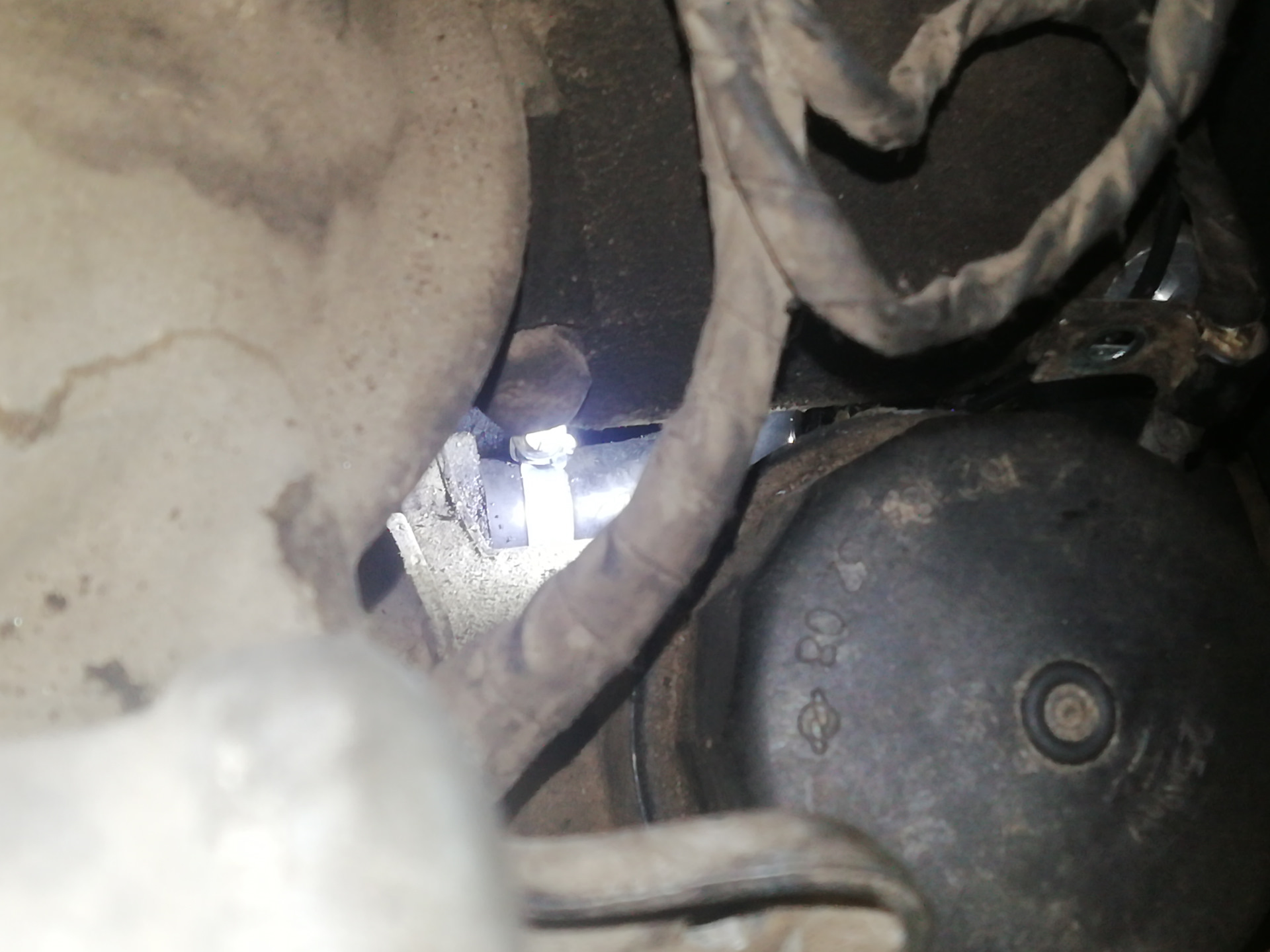

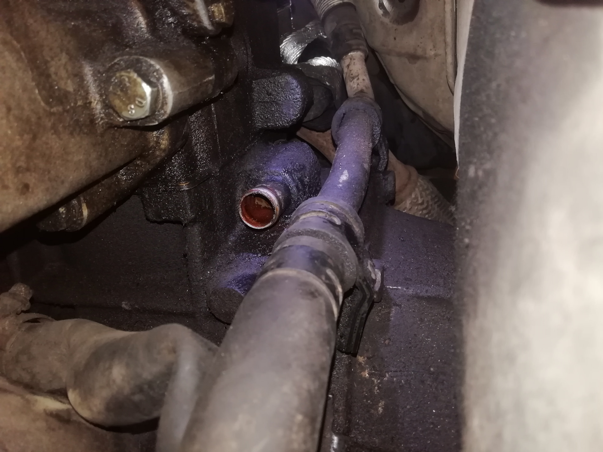

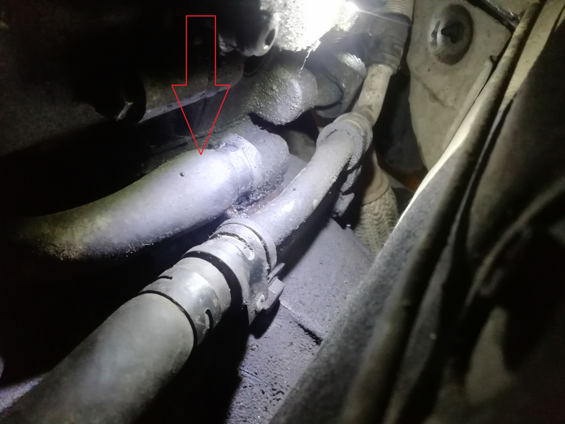

Говорю вертать всё на место и я поехал. Посмотрели на меня как на дурака, но надо отдать должное, показали откуда течёт и сказали хрен без съёма кпп чего сделаешь. Но тут дело ещё в том, что коробку позже и так хотел снимать. Хотел починить кулису, которая прилично разболталась, и ещё одну запчасть заменить, но об этом позже. Делать нечего, лечу в гараж. Открутил защиту, коробка вся в антифризе. Снизу определить утечку не смог. Полез смотреть сверху. Морду туда засунуть чтобы что то увидеть не реально. Засунул телефон всё сфоткал и уже по фоткам понял что и как.
Пока я искал откуда всё таки течёт, заехали друзья-помощники в гости.
Протечка найдена.
И демонтаж, и монтаж делался только на ощупь.
При помощи такой то матери и проклиная всех, кто это придумал, удалось таки его снять.

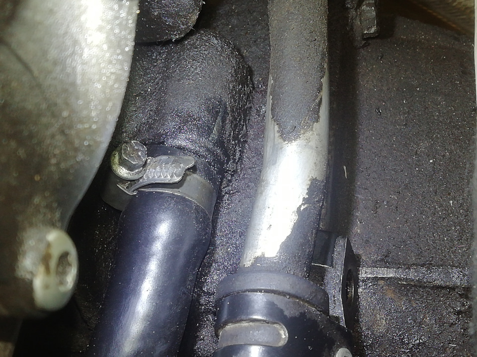

Время уже часов около 10 вечера, родной патрубок в это время найти не реально. Лечу с друганом в ближайший круглосуточный магаз запчастей, прихватив с собой этого обоссанца. Покупаю простой прямой шланг, подходящий по диаметру и на всякий случай похожий угловой от каких то жигулей. Понимаю что прямой не подойдёт, слишком большой угол — переламывается. Угловой как раз, но чуть длиньше. Укоротил и давай его устанавливать. Самым проблемным оказалось натянуть его на ответные трубки. Шланг новый, толком зацепиться рука не лезет. Но мне удалось.
Поставил
Дальше затянул хомуты и залил новый антифриз. Уровень всё таки ушёл ниже минимума, точнее до пустого бачка, пришлось пару раз доливать воды. Пока с работы в сервис ехал и до гаража.

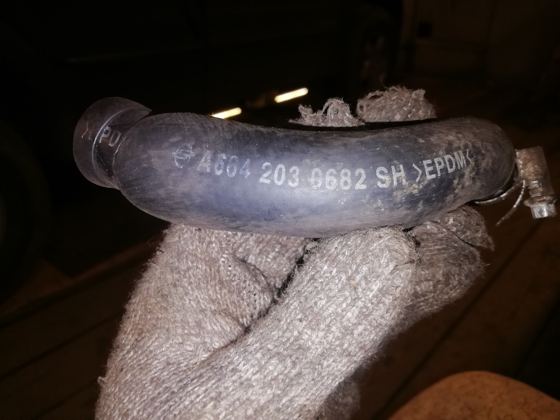

Полагаю, что нашёл причину лопанья патрубка — с вакуумного насоса на него покапывает, резину повело — и привет!
У меня с вакуумника тоже течёт, но патрубок то должен быть маслостойким наверное? И родной отходил 215 т/км где-то. А вакуумник давно потеет.
Я тоже думал, что он должен быть маслостойким.
На патрубке написано EPDM, по моим источникам — это не маслостойкая. NBR — маслостойкая, но не антифризостойкая.
По крайней мере, мы в своей продукции для элементов систем охлаждения ЕПДМ ставим, для масляных — НБР.
Не знаю, как родной столько отходил.
Но вот от 2108 — 2 недели. Что говорить, у меня про это написано.
Или острый хомут, или всё-таки течь масла с вакуумного.
Цитирую:
kauchuk.com.ua/rezina-na-…akteristiki-i-primenenie/
EPDM каучук обладает хорошими механическими свойствами и очень широким температурным диапазоном применения. Благодаря насыщенной структуре EPDM обладает очень хорошей устойчивостью к озону, воздействию атмосферы и старению, но абсолютно не стоек к минеральным маслам

Также попал. Купил шланг от москвича 2141угловой. Не мог сперва увидеть хомут у масленного фильтра. Потом нашел кусок зеркала. Запихнул между двигателем и кузовом, стало легче. Хватило на пол года. Масло на него капало с вакуумного нассоса.
