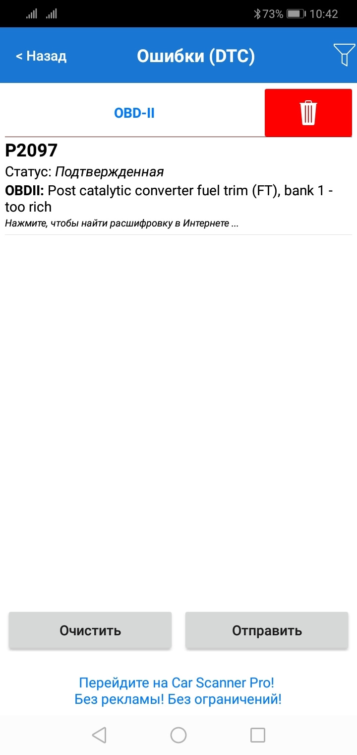

Ехал по трассе все норм было, загорелся джекичан есть у меня OBDII проверяю ошибка P2097 скидываю, начал обгонять фуру чувствую машина плавно дёргается и тахометр скачет, посмотрел код капот все норм, фишки все наместе. проехал я 200км машина дёргается от 2000 до 2500 оборотов свыше едет норм. В интернете почитал что за ошибка как боротся сней, ничего внятного, подскажите пожалуйста у кого дыло такое как боротся куда лезть сразу

Ошибка P2097 является общим кодом ошибки, который указывает на то, что модуль управления двигателем (ECM) получил от датчиков кислорода выхлопной системы автомобиля сигнал, указывающий на то, что двигатель работает на слишком богатой топливовоздушной смеси. Модуль управления двигателем (ECM) регулирует количество топлива, поступающего в двигатель автомобиля, основываясь на данных, полученных от датчиков кислорода. Данный процесс называется топливной балансировкой. Если ECM автомобиля обнаружит, что в двигатель (банк 1) автомобиля поступает слишком много топлива и недостаточно кислорода, он будет уменьшать количество топлива, т.е. обеднять смесь. При появлении данной ошибки на приборной панели автомобиля загорится индикатор Check Engine, указывающий на наличие неисправности. Также ECM может перевести автомобиль в аварийный режим во избежание дальнейшего повреждения. Автомобиль будет оставаться в данном режиме до тех пор, пока ошибка не будет устранена.

Прошивка решит проблему ошибки по второй лямбде, но симптомы не похожи на чисто вторую лямбду — нужна нормальная диагностика а не гадание через интернет
