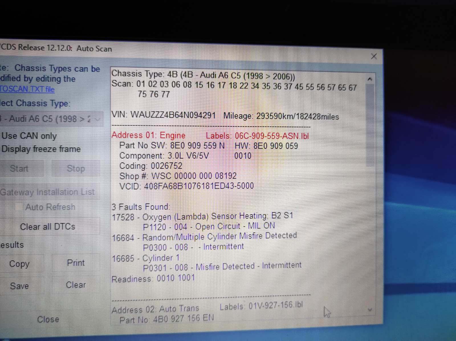

Пусты катализаторы, прошита на Евро 2 — почти пушка гонка)но…

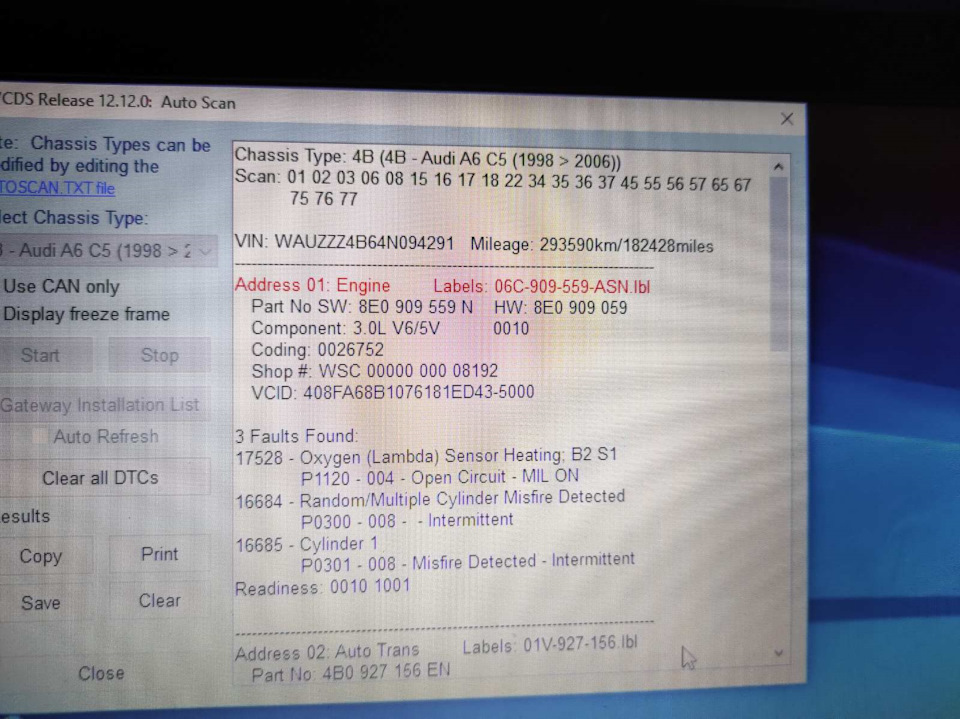

Но передние кислороды все же живые должны быть.
Весь прошлый год периодически выскакивала ошибка по переднему датчику
Городской цикл по бензу был всегда разный, порой до 20л доходило

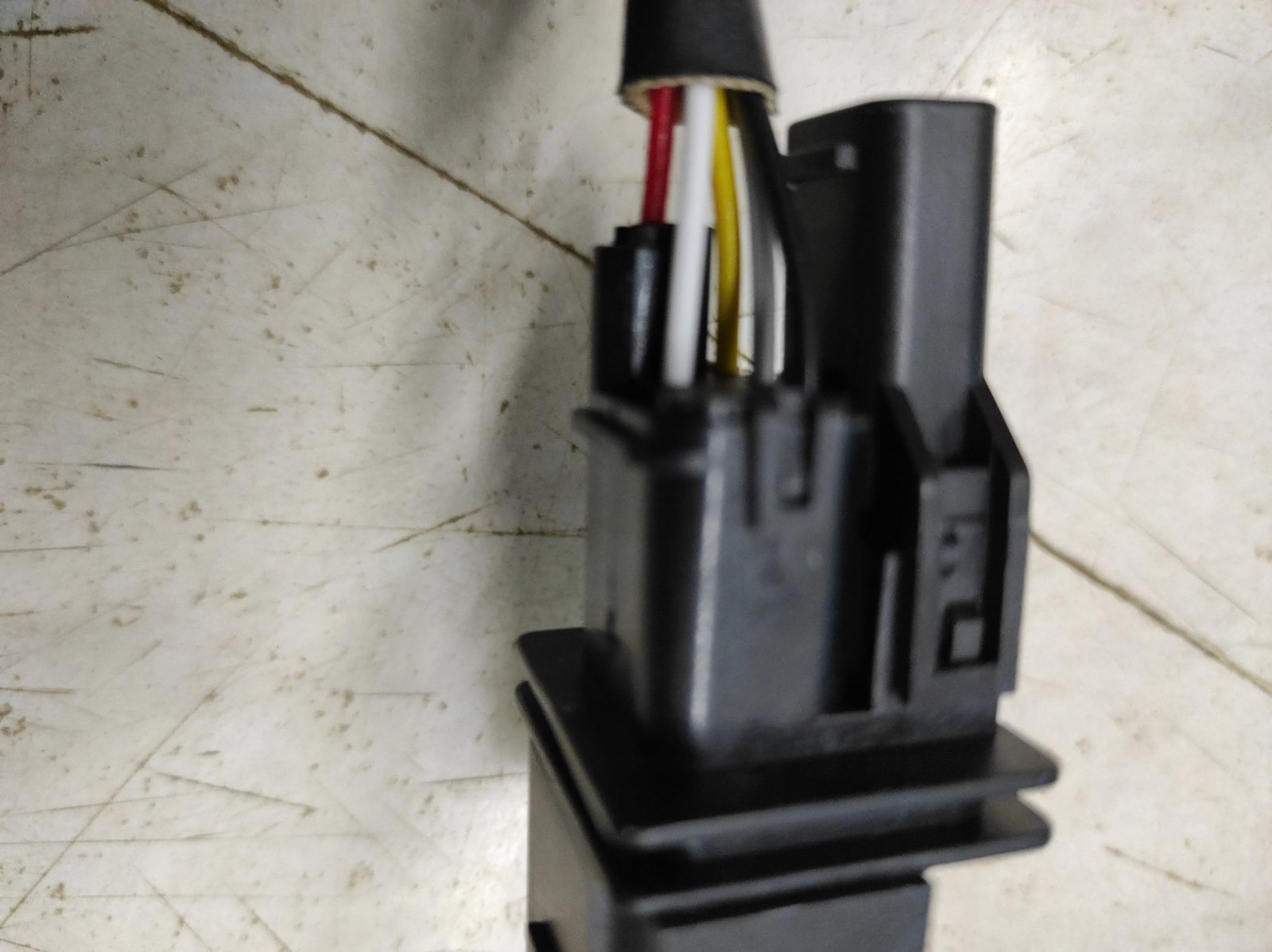

Решил поискать и в итоге заказать на всем известной Али

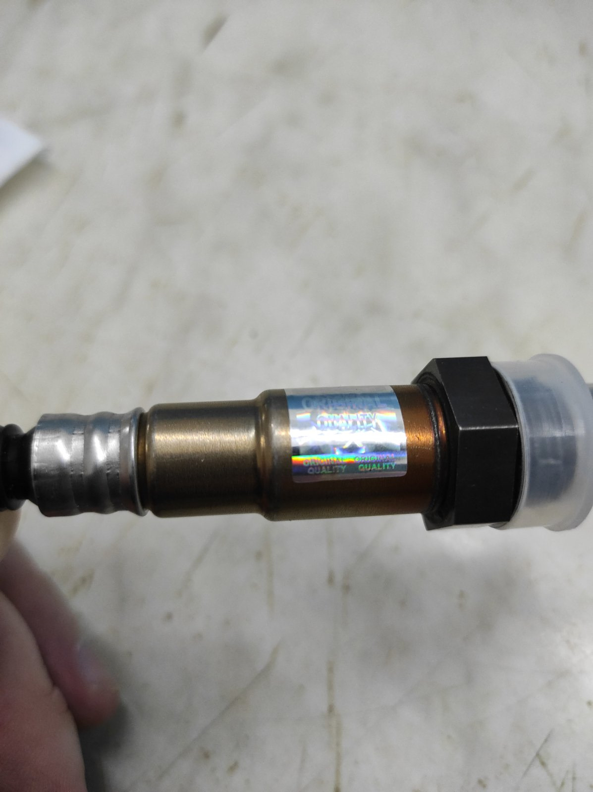

И тадам…вот такое чудо приехало

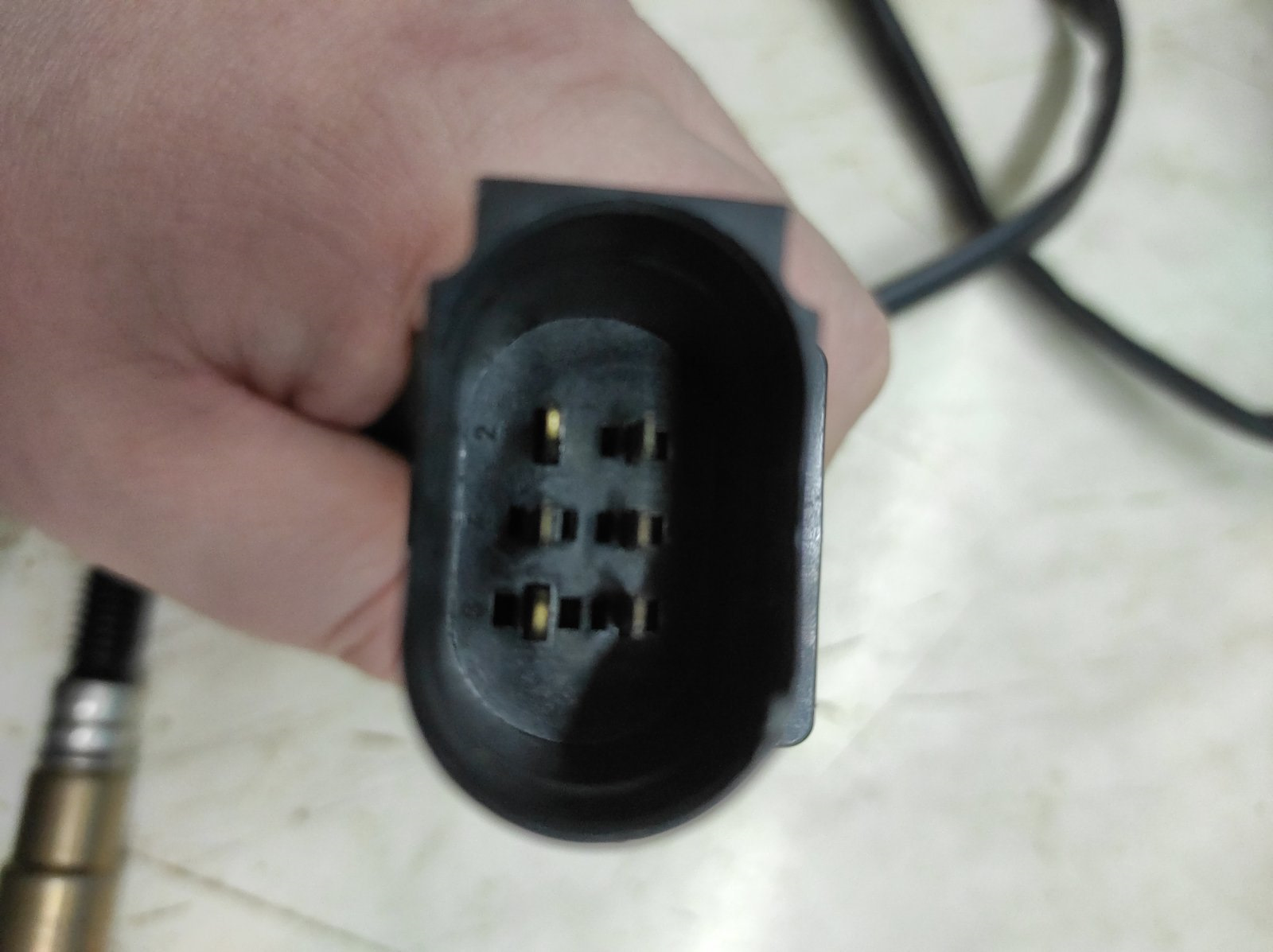

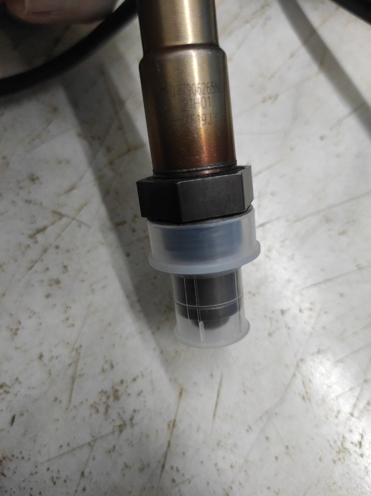

Оригинальный номер — 1K0998262F (077906265N)
По итогу сие изделие ( кстати очень хорошего качества — см.фото ) было внедрено в мой автомобиль

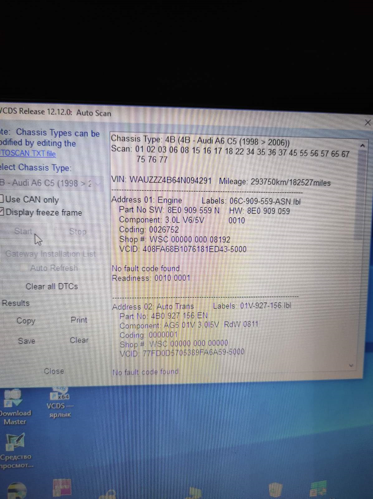

Стерты ошибки и в путь
Пока все отлично едет, посмотрим после сотки км (обгорит, притрется так сказать) что покажет комбинашка по расходу

На 3.0 спереди стоят широкополосные лямбды? Фигасе.
Обычно от тазов ставят
от тазов я ставил назад-когда обманки были до евро 2,
там по моему даже 3х контактные стоят
на перед они не подойдут
Не буду утверждать точно, но вроде 3х контактные можно ставить на 5 контактные. Управление идёт по 1 контакту, остальное подогрев
разный нагрев, разное сопротивление
если бы было так просто поставить наши ))
но увы
Я думаю с Али там точно не будут показания как у оригинала)
однако ошибки нет
да и пока обкатываю — дальше посмотрим
я 10лет с запчастями проработал — знаем мы откуда чалят и делают оригинал
Ну тут согласен, бывает и в топране за 1к лежит оригинал за 10)
