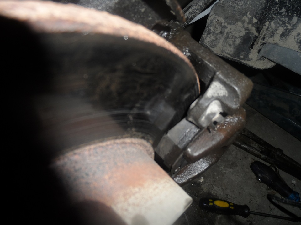

приступаем креанимации тормозной системы.
сломав головку и погнув ключь(силушка то богатырская да не покинет добра молодца)
, я с помощью WD-40 и такой-то матери были откручены болты направляющих
.установил колодки
впресовал поршень
-все детальки по местам, прокачал тормоза и поехали.10 км и диск как раскаленная сковорода, аж скварчит если плюнуть.

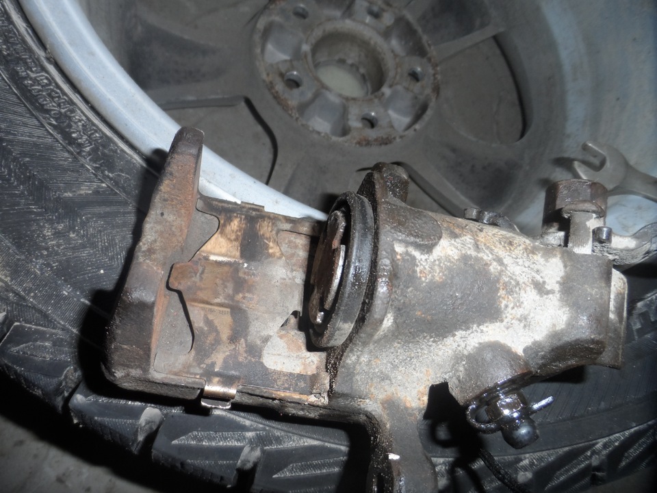

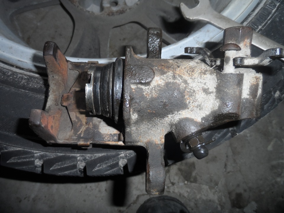

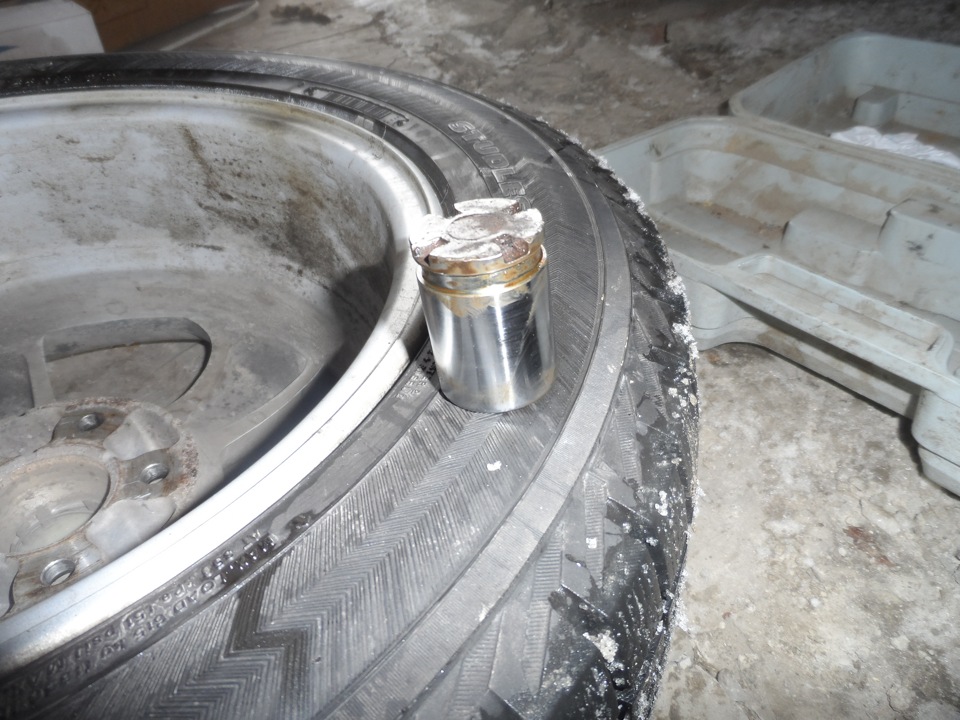

ну так я далеко не уеду.снова на домкрат.снимаем суппорт не отсоеденяя от шлангов:потормозили и выдавили цилллиндр
.весь суппорт разобрал
, полюбовался на его первозданно-невинный вид(ни ржавчины, ни потертости ни разрывов на пыльнике)и снова собрал все до кучи.
прокачка тормозов и все в идеале.ну почему так произошло, что ему было нужно?внимания?
