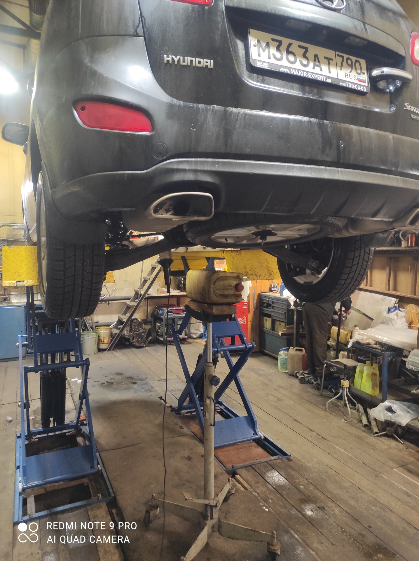

Всем привет! Решил частично сменить масло в коробке, так как не знаю когда его меняли, на удивление масло слилось не темное, без запаха гари и не было ёжика на сливной пробке. И это радует, что до меня меняли масло в коробасе. Слили 4,3 литра масла и столько же залили, масло для коробки брал ZIC ATF SP-4. Брал 5 литров.
Далее заменили масло в раздатке и заднем редукторе, там тоже на удивление не черное масло слилось. В раздатку и редуктор купил оригинальное масло, он получилось дешевле чем аналоги.

А а 5 ступку сп 3?
Ага
В коробку атф сп 3 же идёт ?
В шестиступку льют atf sp4
Понял, не увидел что рестайлинг
