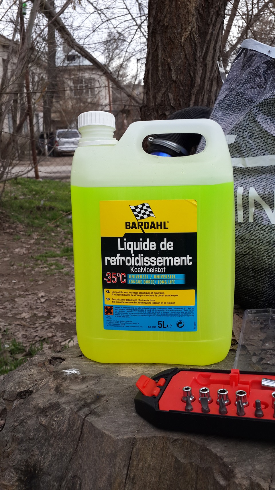

Не так давно я установил индикатор охлождающей жидкости. Когда устанавливал проставку под датчик охлождающей жидкости пришлось слить родной антифриз. Вместо него я залил антифриз под названием НОРД "красного цвета тип G12" с температурными характеристиками -40 +112грС.
Но как выяснилось данный антифриз имеет ряд недостатков, так как он имеет плохую теплоотдачу. Проездив на мём примерно с 400км я заметил, что при простое в длительных пробках тепрература постоянно находится в пределах 100грС и выше. Появилась небольшая детонация и при высокой температуре стали стучать пальцы как при говнивом бензе. Что меня очень насторожило. Заметил, что через сбросной патрубок от радиатора антифриз постоянно стекал в расширительный бочок. Было ясно, что антифриз не справляется с охлаждением.
И буквально на днях драйвовчанен AndreiX скинул ссылку про Антифриз Универсальный(-35) BARDAHL типа "D". за что ему, огромное спасибо.
Вообщем купил я сей чудо продукт у нас у офф.диллеров по цене я б не сказал, что дорого.
Ну и понеслась очередная замена охлождающей жидкости: решил по максимуму слить всю ОЖ с ДВИГУНА, Радиатора, Печки. Снял все патрубки, также снял расширительный бачок промыл его как смог. После собрал все обратно и залил чудо продукт в систему охлаждения. Как не сливай, а остатки остались старого антифриза. Залил я порядка 4литров. После чего решил сделать тест драйв. Проехал порядка 50км по городским пробкам и вот оно ЧУДО температура не поднимается выше 100грС. Эврика двигун мурлычит как КОТЁНОК. Детонация исчезла.

Этот NORD хоть и красный, но к карбоксилатным антифризам, которым заправлены Спарки на заводе никого отношения не имеет.
Кстати, на нем написано, что он G12, что-то я сильно сомневаясь, что он соответствует этому допуску?
Вот и я засомневался, а когда узнал от ребят что антифриз НОРД разливают в КАЗАХСТАНЕ то после этого стал искать замену. А тут посоветовали посмотреть BARDHAL я сразу давай читать про него на форумах и на драйве все кто пользуется ни кто плохого не написал. Вообщем нашел у нас офф.дилеров купил залил и пока нормально.
