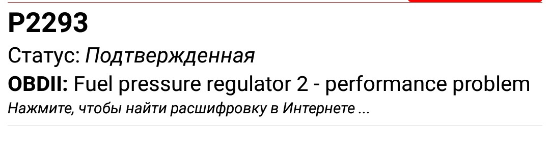

Только купил штормика, не успел проехать и 10км как выпрыгнул чек, авто начал чахнуть и заглох!
Сделал диагностику, ошибка P2293
Какой то регулятор давления!
Сбросил ошибку, завел авто, все ок!
Поехали в Красноярск (750км).
Киллометров через 50 снова чек и глохнет.
Снова сброс, завел, поехали.
Так мы ехали 700км.
Последние 20км ехали часа 3!
Глох через 5-10-15-20 метров.
Потом даже тронуться не мог!
Я уже начал сомневаться в своем выборе авто😂
В итоге друг подьехал и взял на буксир знакомым в теплый гараж.
Начали рассуждать что же за хрень с ним!
Интернет и форумы ни чего про эту ошибку не пишут.
Знакомые мотористы говорят раз ошибка по датчику, то меняй датчик!
Здравый смысл говорит что может не в датчике дело!
Старый хозяин сразу сказал когда менял масла и фильтра.
Фмльтр топливный под вопросом, так как со слов хозяина менял он его в ноябре!
К черту слова! Снимаем топливный фильтр и теряем сознание!
Он весь черный и сжатый!
С.ка!
Поехал купил новый фильтр, прокачал топливо и четкий уверенный запуск!
Проехал до дома 30км.
Машина едет, тяга хорошая, чек не горит, двс не глохнет!
Причина ошибки P2293
Забит фильтр тонкой очистки
Забит фильтр грубой очистки
Насос в баке не создает нужного давления
Забита сетка на входе в тнвд
(Это мои предположения)

Почитай тут. Может поможет. www.clubcaptiva.ru/forum/viewtopic.php?t=44261
Спасибо.
Так я же решил эту проблему
В чём заключалась проблема?
Ты читал что я выше написал?😂
Там симптомы там же и причина😉
В моем случае был забит топливный фильтр
