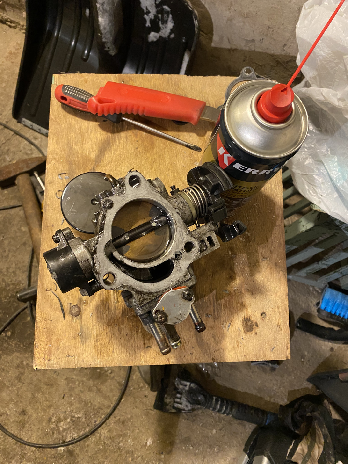

Для этого заранее прикупил прокладки на дроссельную заслонку, на клапан холостого хода и очиститель карбюратора.

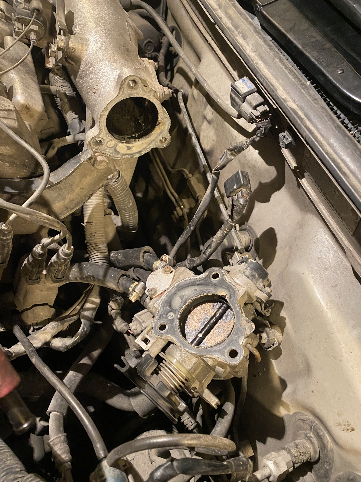

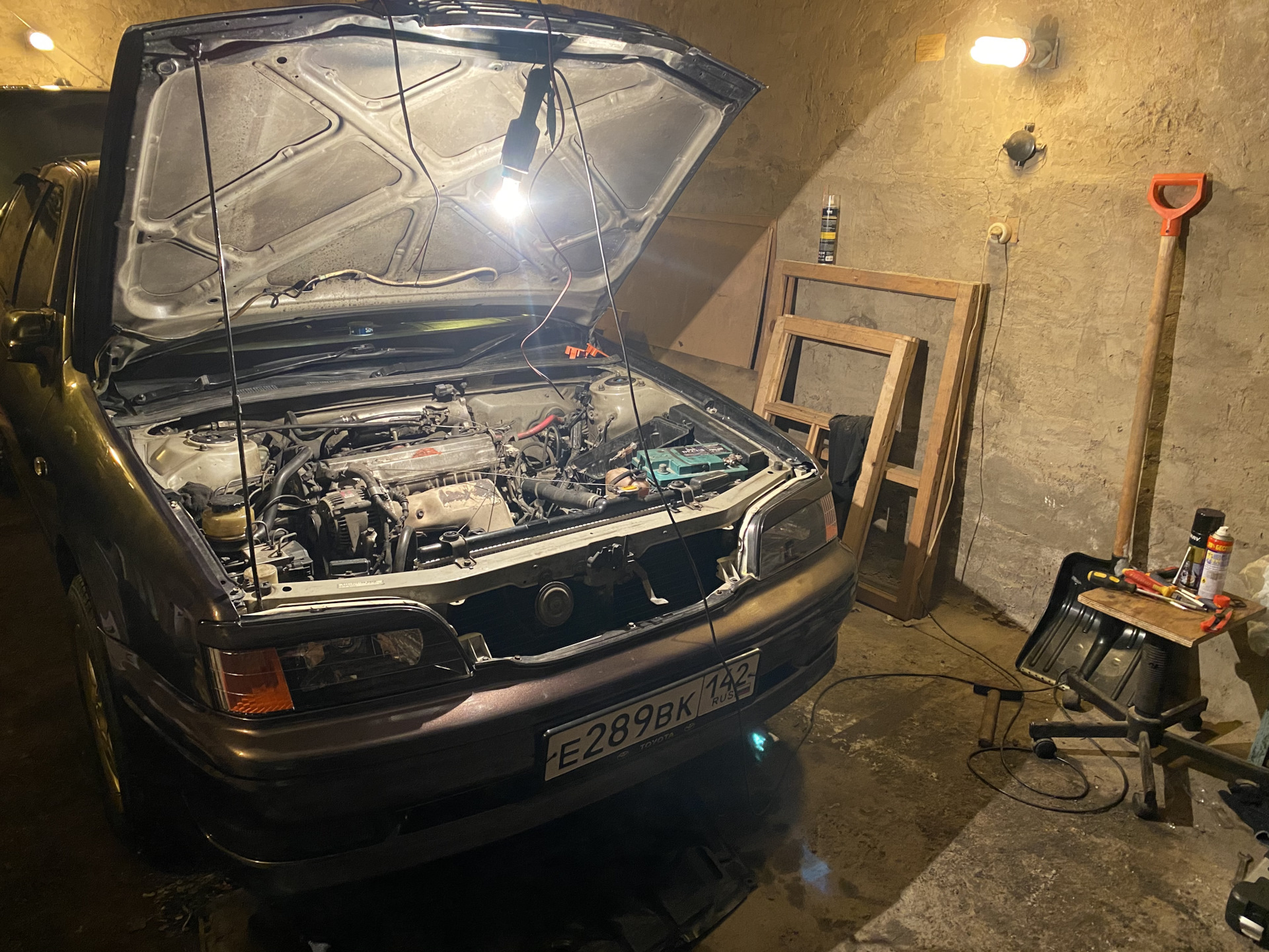

Затопил печку в гараже и приступил к делу.

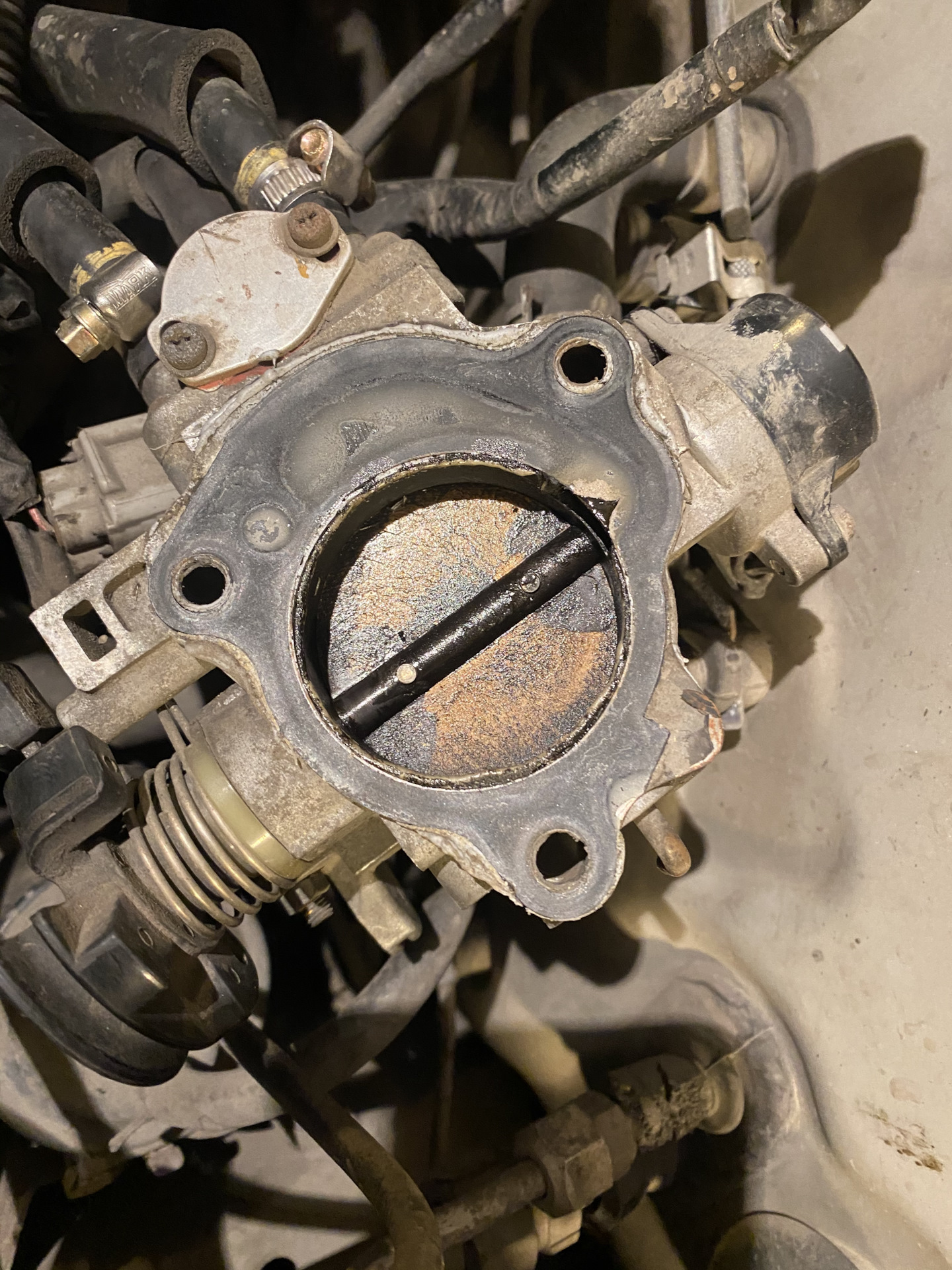

Сняв заслонку, ужаснулся в каком она состоянии.
Начал отмывать и убирать весь герметик (к слову, ушел ровно 1 баллон на всё).

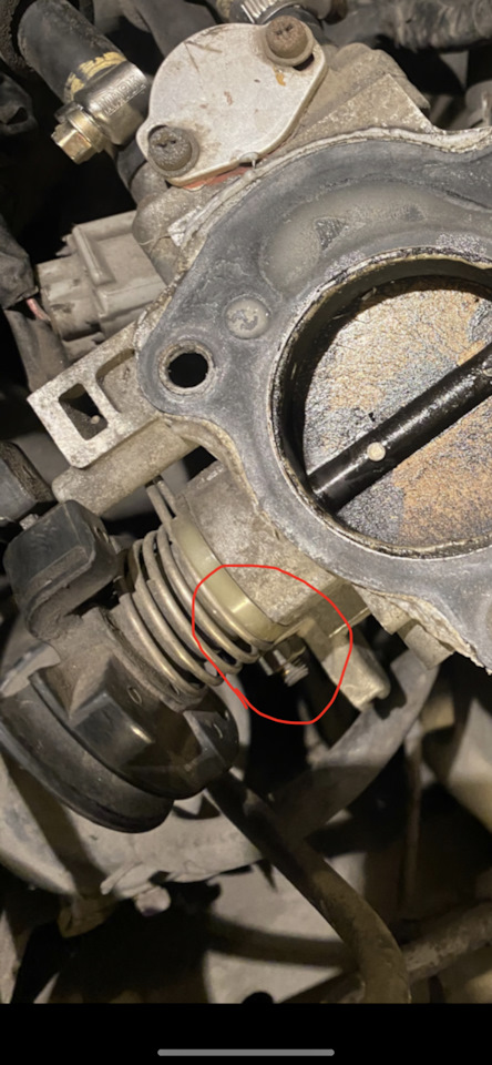

Всё как по видео, прозвонил катушку положения дроссельной заслонки, проверил щупами настройку.
Пошел дальше.
Тут возникла проблема со снятием клапана и катушки с него (болты ни в какую не хотели откручиваться), в итоге это дело поборол. Внутри всё было так же засрано + в герметике всё, что только можно было, в том числе сам вал, который должен свободно вращаться. Подумал я, что в этом и была вся проблема. Хорошенько всё вычистив, начал собирать обратно. Ставлю катушку на место и прозваниваю. Проверяю работу от аккумулятора (кинул провода). И пришел к выводу, что дело было в самой катушке (не срабатывала на закрытие).

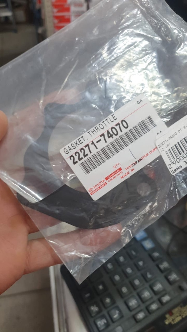

Прокладка на дроссельную заслонку, оригинал toyota 22271-74070 — (310р.)
Прокладка на КХХ оригинал toyota 22215-74400 — (250р.)

Иван, доброго времери суток!Объясни, пожалуйста, как на таком трех болтовом дросселе щупами регулировать дпдз, он сам же по оси нерегулируемый!Там, как я понимаю только болтиком он отрегулирован!
Доброго! Честно, не помню уже в подробностях, давненько дело было) болтиком регулировал, все по видео.
Если не ошибаюсь, то этим.
Понял, но не щупами для клапанов?

Обыкновенными щупами, 0,5 и 0,7
