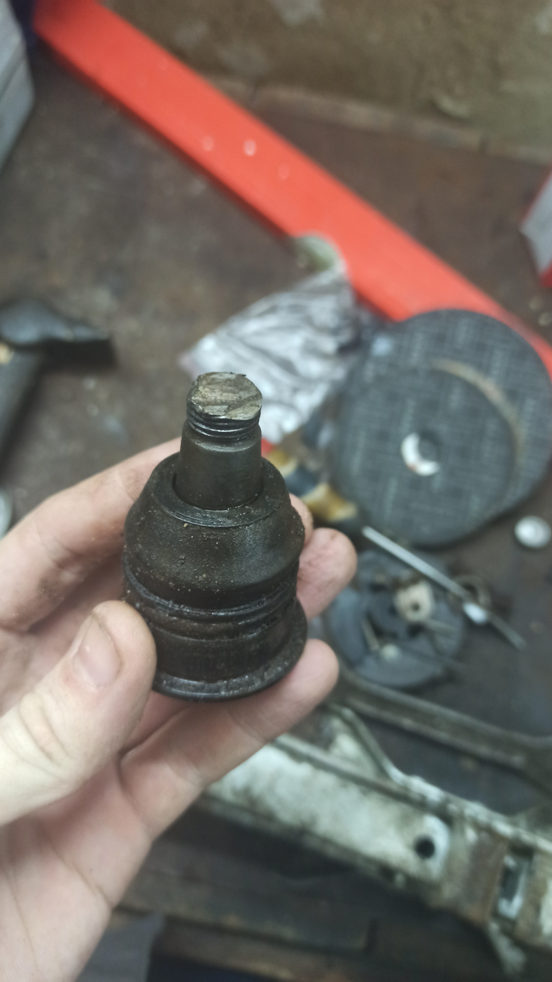

Предыстория
Примерно месяц назад появился стук в подвеске, по ощущениям справа. хорошо еду на яму, вооружился монтажкой, все передергал, нет люфта не где. Уехал. Через два дня приехал снова, попытался посильней отжать рычаг правый и стукнул по сошке, но шаровая не как не хотела выходить. долго мучался ни как. решил отдохнуть, пока сидел стукнул по рычагу снизу. и вот что увидел, рычаг прям на миллиметр сместился вверх. вот она причина стука. заказал новые шаровые CTR-30, полез менять с новыми силами. одна шаровая вышла на ура хорошим ударом молотка, вторая не хотела полностью откручиваться, на помощь пришел болгарин, в общем одна мервая шаровая, одна живая, но после болгарки уже не живая. Новые зашли очень туго с помощью оправки и молотка. фото самого процесса не делал.
Собрал значит все и поехал довольный.
Покатался, прислушался, какой то стук все равно есть, отложил это дело на потом.
Сегодня поехал в гараж на поиски дятла.

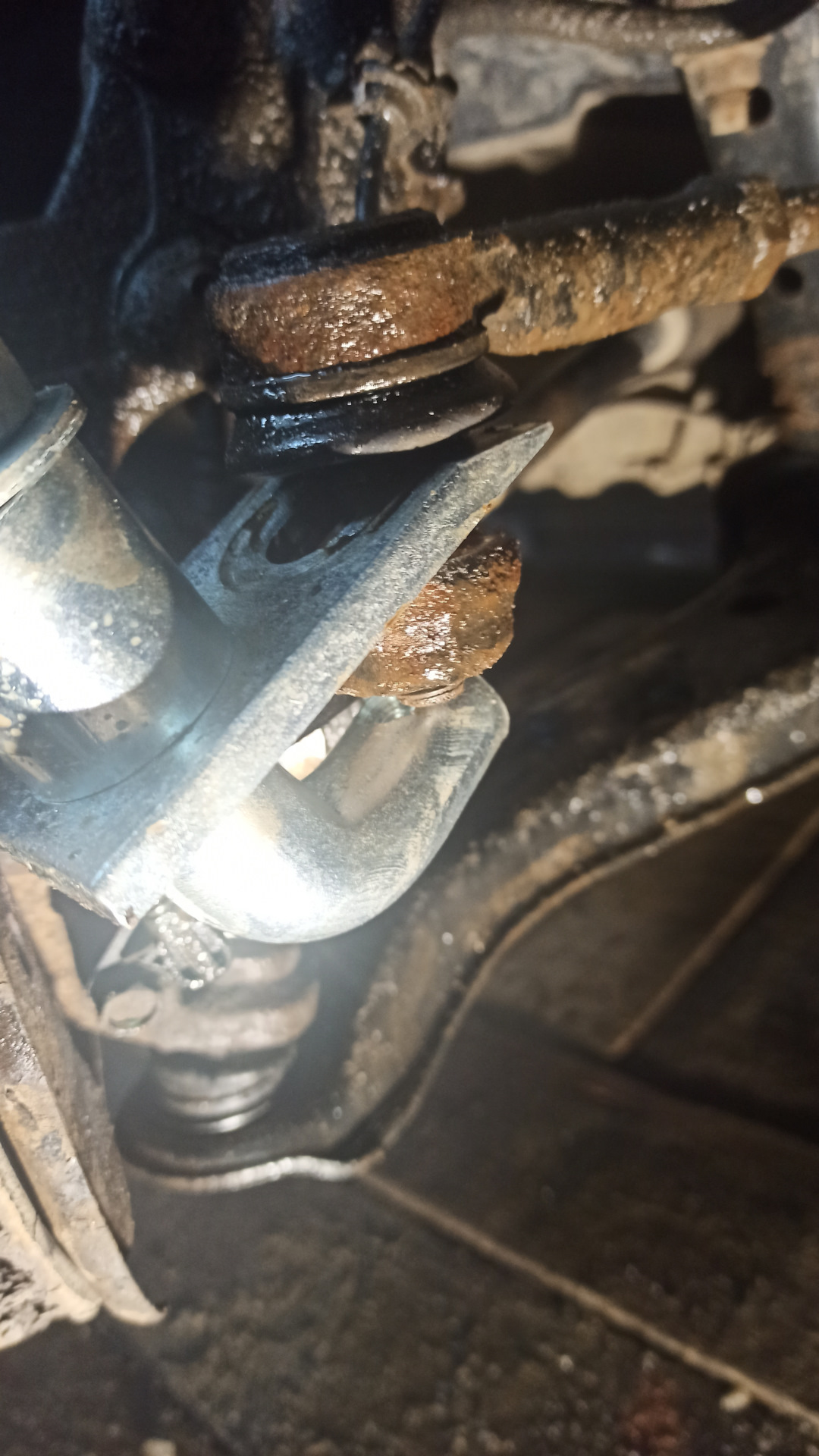

Поднял машину, снял колесо, на помошь приходит смазка из Светофора за 80р

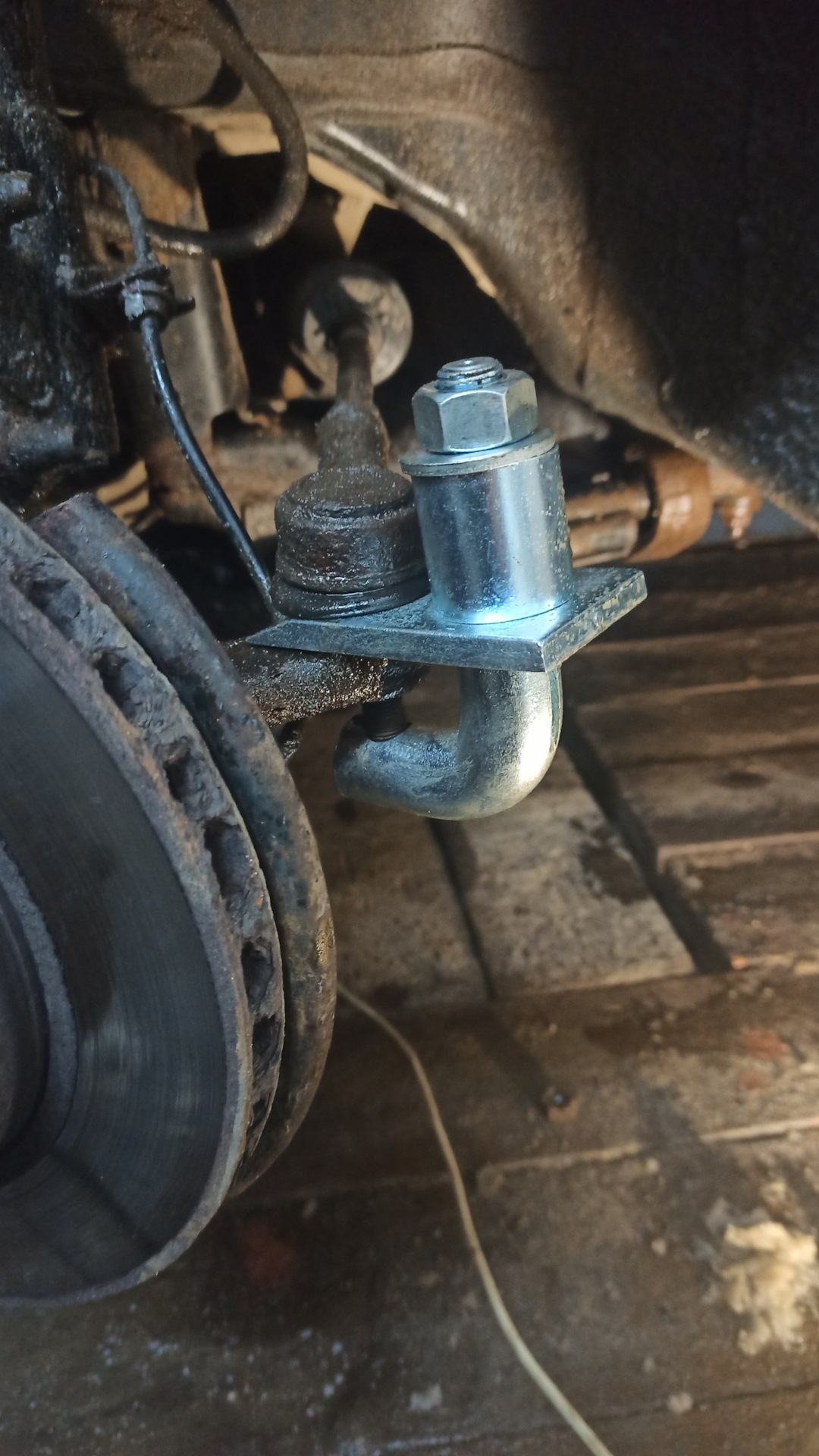

напялил съемник

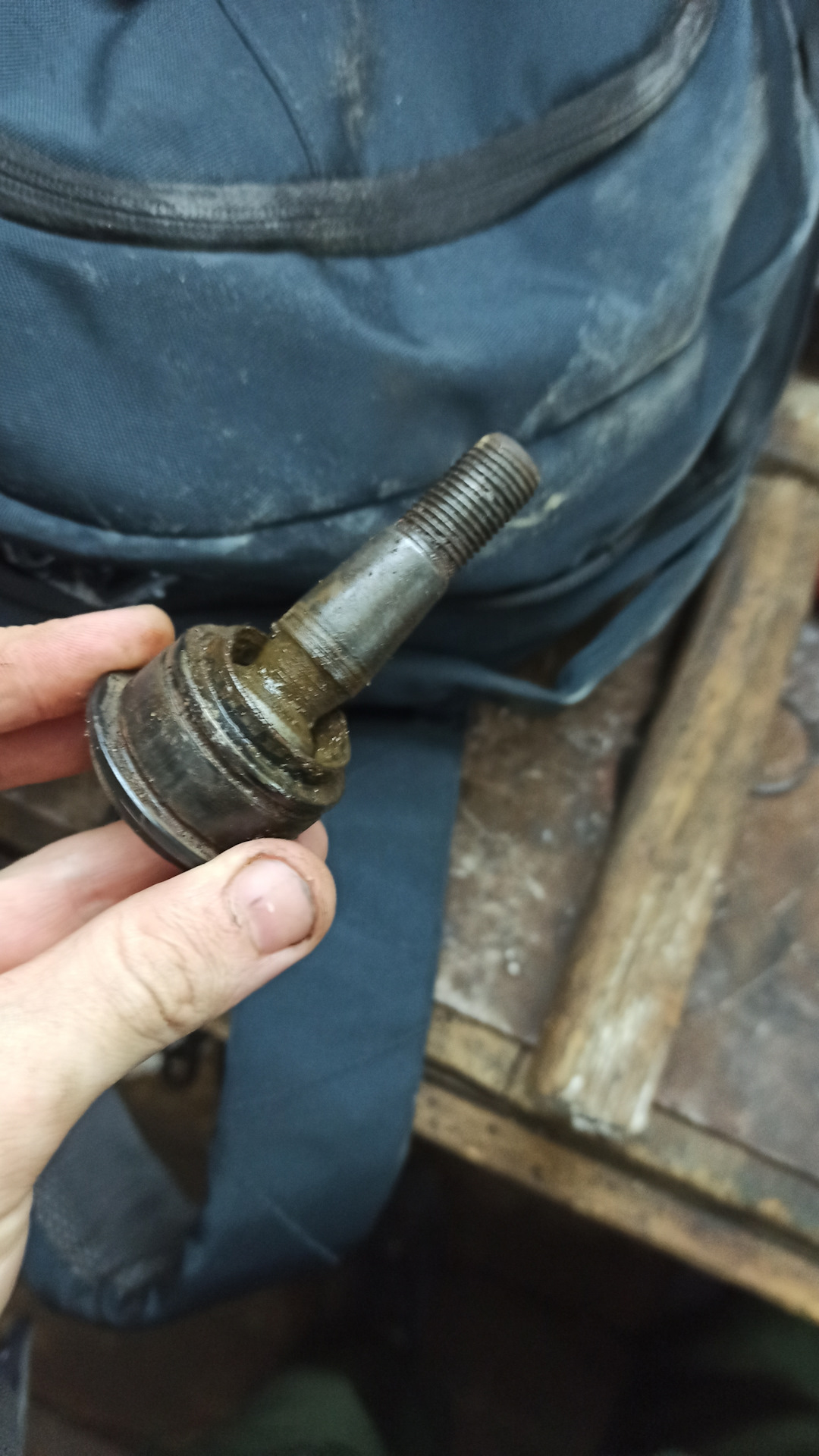

пару оборотов трещоткой и наконечник выскочил

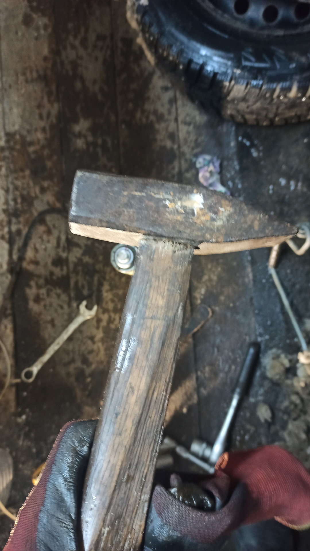

фото не делал но в пыльнике влага, и еле заметный люфт, который еле ощутим, вердикт замена. собираем все обратно, переходим на другую сторону. На другой стороне решил снять наконечник ловким ударом молотка
наконечник слетел от первого удара молотка. замечаний по нему нет, как и по обоим тягам. заказал наконечник фирмы CTR.
Ну на этом все поехали домой, ждать запчастей. Заказал ещё крестовину на рулевой карданчик.
