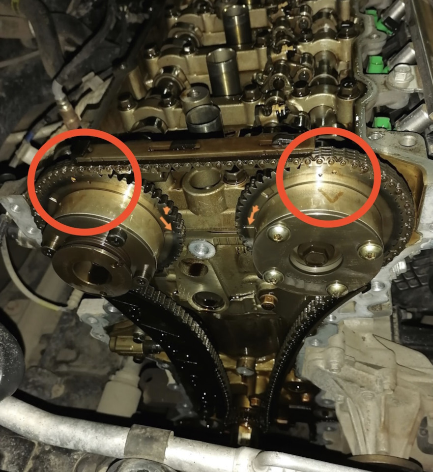

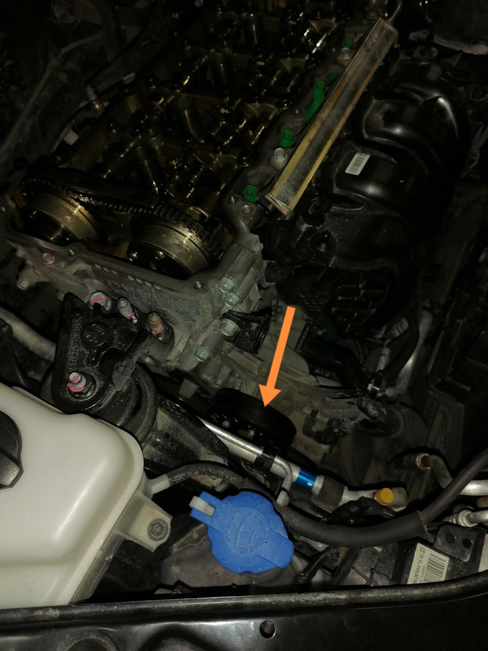

Доброго времени суток всем ОПТИМИСТАМ. Долго ничего не писал. Но как бы и не о чем было. Машинка бегала, радовала. Но неделю назад услышал бряканье при сбросе оборотов двигателя, которое с каждым днем усиливалось. Пришёл к выводу что хана цепи ГРМ. Выбрал свободное время снял клапанную крышку и увидел следующее

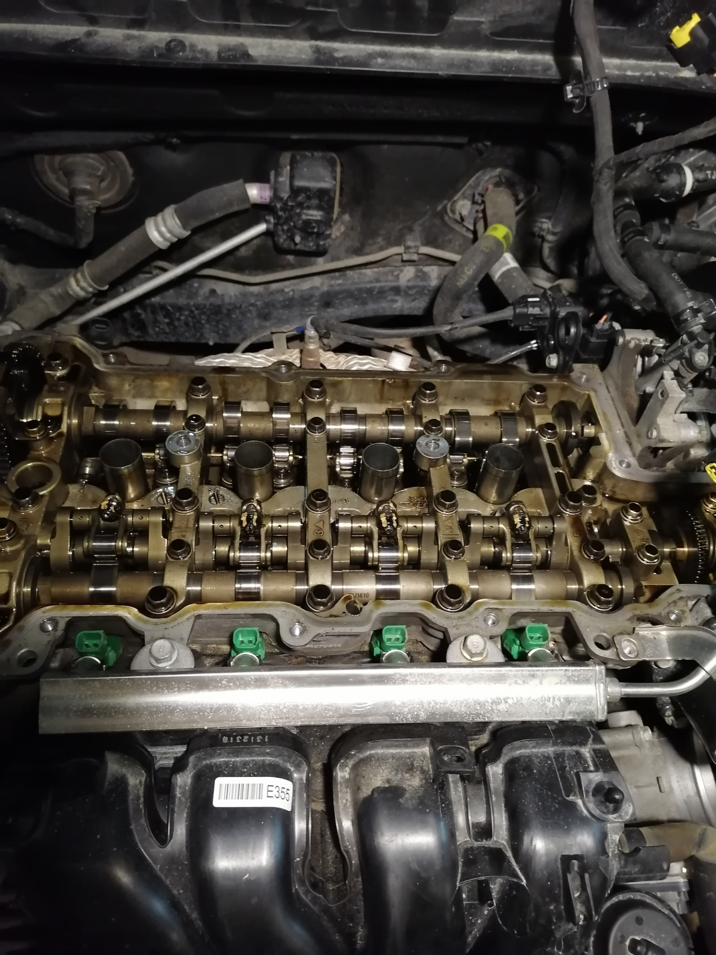

Открутили болты клапанной крышки, этой инфы везде навалом.
Отсоеденили плюс и ещё один разъём на генераторе, под генератором на блоке ещё один разъём, и сняли длинную косу проводов (разъёмы актуаторов фазовращателей, катушек зажигания, и ещё пару разъёмов с клапанной крышки), и убрали это всё в сторону, чтобы не мешало.
Сняли клапанную крышку.
На моем двигателе генератор выполняет роль натяжителя ремня агрегатов. Соответственно ослабили генератор и сняли ремень. Потом сняли сам генератор, он крепится одним болтом.

Совместили метки коленвала и распредвалов

Далее снимаем шкив помпы

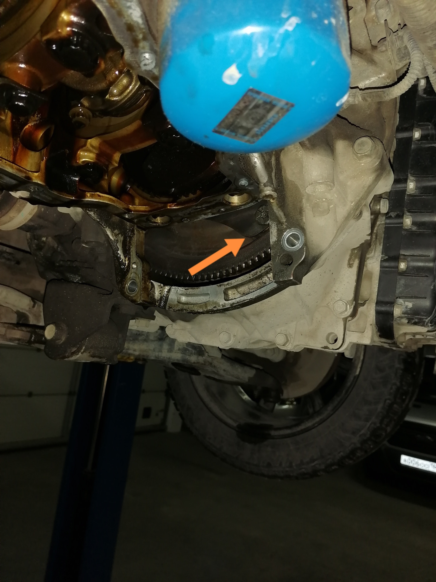

Потом откручиваем и снимаем шкив коленвала, для этого мы стопорили маховик вот тут

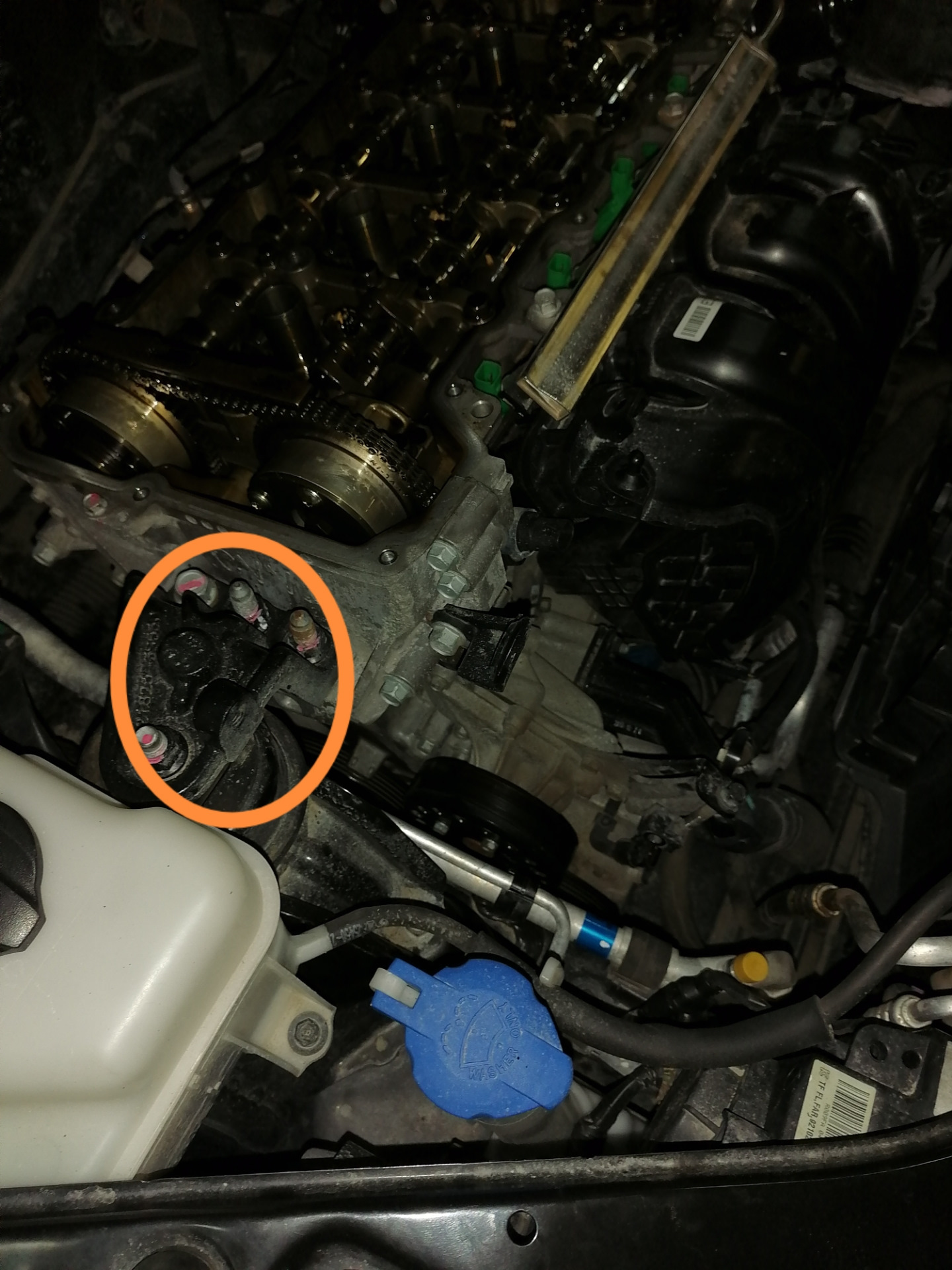

Сняли гидравлическую подушку двигателя(2 болта спрятаны под расширительным бачком)

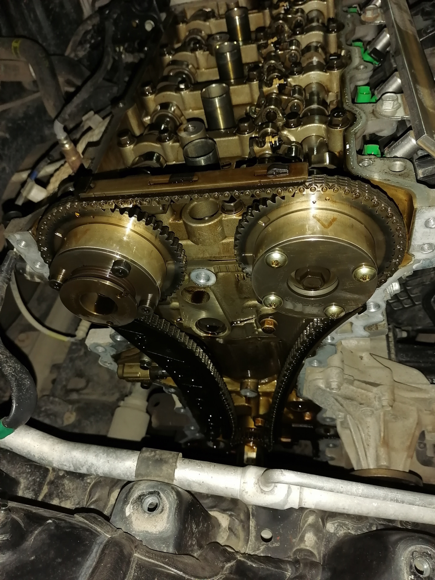

На фазовращателях выработки практически нет, это меня порадовало.
Поставили новые башмаки цепь и натяжитель. Там всё просто. На цепи 3 крашеных звена на звездочка метки. Совмещаем метки с крашенными звеньями (ошибиться не возможно).

Ну во первых это не треугольник а латинская буква V, во вторых этот как ты говоришь треугольник нарисован не на распредвале а на фазорегуляторе, а в третих буква V на самом деле означает, что этот фазорегулятор от вальвотроника.
На зуб на котором точка должно одеваться цветное звено цепи а черточки должны смотреть друг на друга в горизонтальной плоскости
А для чего треугольники нарисованы на распредвалах рядом с точкой(меткой для цветного звена)

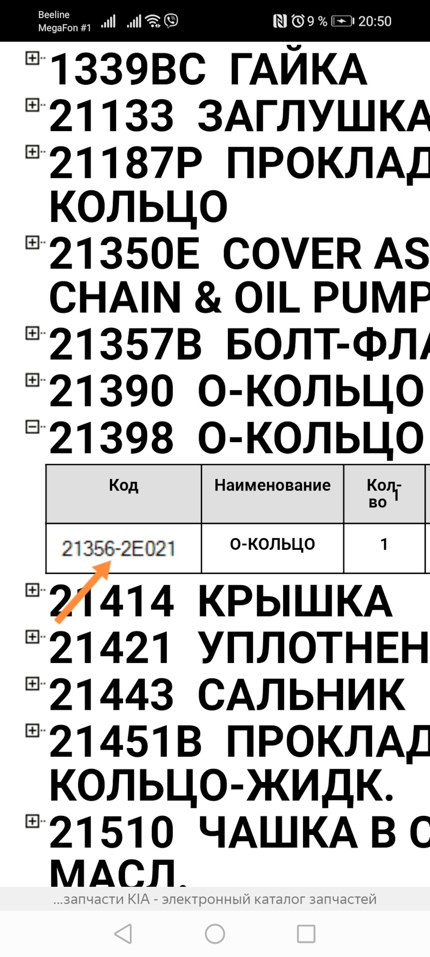

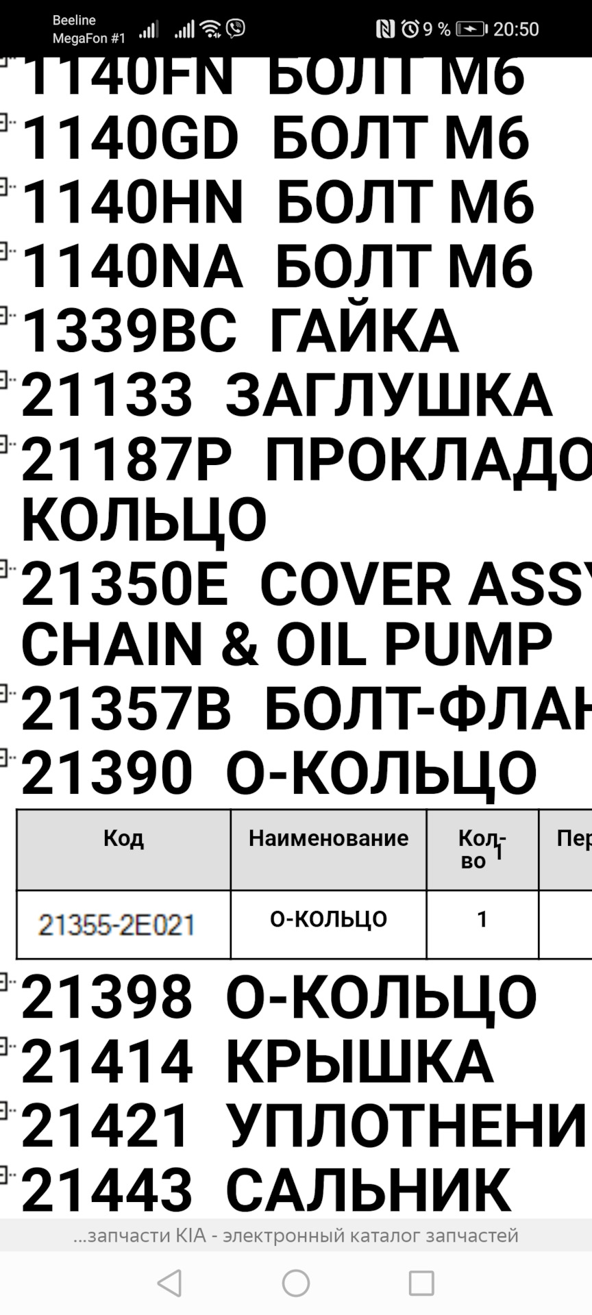

Здравствуйте, номера уплотнительные колец маслонасоса можете сказать
